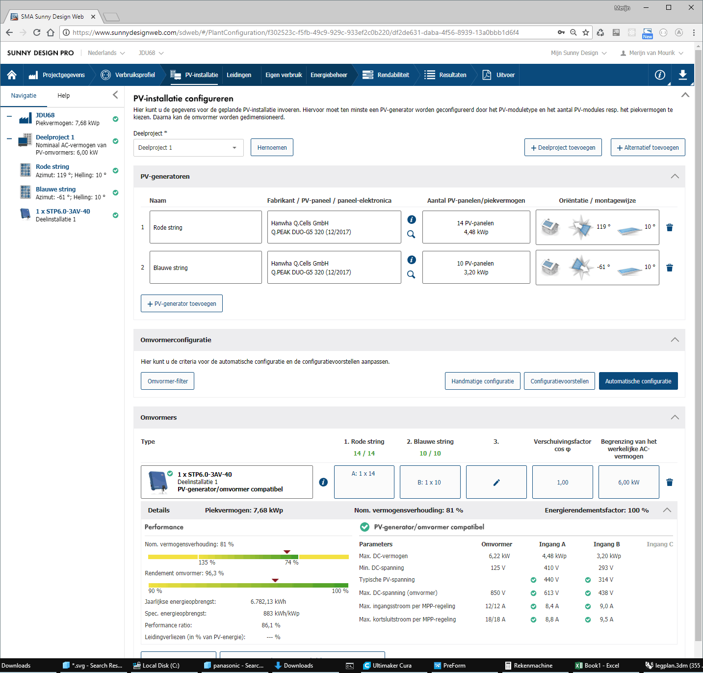

Ik heb een nieuwe woning gekocht. De woning wordt grondig gerenoveerd. De dakbedekking wordt vernieuwd en alle schouwen worden afgebroken. Ik heb enkel op het noordwesten van het huis een buur en dus op een verlichtingspaal na geen schaduw op het dak. Ik wil op termijn fotovoltaïsche panelen en zonnecollecteren plaatsen.
Ik heb een schilddak, dus vier dakdelen, met een hellingshoek van 40°.
Dakdeel A: 80m², oriëntatie 39° (NO)
Dakdeel B: 24m², oriëntatie 309° (ZO)
Dakdeel C: 90m², oriëntatie 219° (ZW)
Dakdeel D: 60m², oriëntatie 129° (NW)
Ik woon in België :)B , onderstaande is dan belangrijk:
- ik betaal een belasting op basis van het vermogen van de omvormer (ongeveer €100 per kW/jaar), dus ik heb incentive om de opwek te spreiden gedurende de dag (ook goed als salderen hier wordt afgeschaft. Er worden nu al verplicht slimme meters geïnstalleerd)
- ik krijg geen cent terug voor stroom die ik teruglever. Als ik op jaarbasis meer opwek dan verbruik, ben ik dat gewoon kwijt, dus ik heb geen incentive om meer opwekcapaciteit te voorzien dan mijn verwacht verbruik (integendeel, als ik meer panelen leg heb ik een grotere omvormer en kost het me geld 7(8)7 ) Ik ga uit van een jaarverbruik van 3500kWh.
Sowieso was ik van plan om te gaan voor een oost-westopstelling in plaats van alle panelen naar het zuiden te richten. Het huis dat ik gekocht heb staat echter 39° scheef op noord-zuidas en ik heb vier dakdelen.
Zelf dacht ik eraan om de opwek te spreiden over dakdelen A, B en C, maar dan heb ik wel een omvormer met capaciteit voor drie strings nodig. Het dakdeel D lijkt mij te ongunstig door de oriëntatie en de schaduwvorming van mijn buren bij laagstaande zon. Dat huis staat 7-8m naast mijn huis, maar het dak van de buren is wel ongeveer 2 meter hoger. Andere oplossing is om gewoonweg panelen op dakdeel A en C te leggen. Moet ik dan ook een paneel extra voorzien op het minder gunstig georiënteerde dakdeel A?
Ik dacht aan Panasonic Kuro all black (HIT N325K) omdat ik ook een donkere dakbedekking zal hebben. Voor de omvormer dacht ik aan een SMA met een zo klein mogelijk vermogen. Net omdat het kleine vermogen dan zwaar belast gaat worden, kies ik liever voor een kwalitatieve omvormer. Uitlezen is uiteraard een plus.
  • AUijtdehaag
@SchumiFAST
De Panasonic kuro zijn 57 Vmpp.
Je komt al vrij snel aan 350 Vmpp voor een 1-fase omvormer en zal dus stringen met panelen parallel moeten zetten over 1 ingang.
Op zich niet zo een probleem. Als er maar evenveel panelen in een string zitten.
Je kan ook stringen met panelen parallel zetten, die in een ander vlak liggen.
Als alle panelen in die string maar dezelfde kant op kijken.
Dus 2x mppt kan, echter hoeveel panelen kun je kwijt en kan je gelijke strings maken.
Voor 3-fase zijn nu ook "kleinere" SMA'S vanaf 3 kW. Daar is ideaal 580 Vmpp, dus meer panelen in 1 string.
https://www.mg-solar-shop...r/SMA/SMA-Sunny-Tripower/
Ik kan SMA's (zelf) uitlezen via Modbus TCP (en node-red) of via SBFSpot
[ Voor 4% gewijzigd door AUijtdehaag op 20-07-2018 14:43 ]

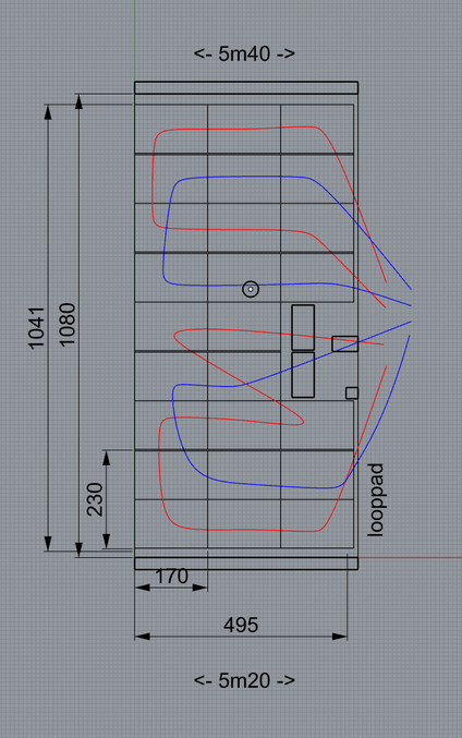

Ik heb even de Enphase uit mijn hoofd gezet, was echt veel te kostbaar. Nu ben ik gaan rekenen met SMA. Zouden jullie mee willen kijken? Ik heb 2 grote strings gemaakt, 1 voor 119 graden van 14 panelen en 1 voor -61 graden met 10 panelen. Ik vermoed dat ik het verkeerd doe en dat ik beide strings moet mixen en dingen parallel moet doen. En dat ik dan met een kleinere omvormer uit zou kunnen.
Afbeeldingslocatie: https://tweakers.net/ext/f/6XdOKz7LYQZ5BsL926xDuJV9/thumb.png
Paneelbreedte is 1685mm. Ik werk met ValkPro L10 dus dat pas. Er is voor en achter een dakrand. Maar daar heb ik weinig last van. En ValkPro kan een tikje hoger komen.
sunny design web
Rode string: 37 meter draad, 14 panelen, -61 graden,
4,48 kWp, minimaal 410V, Typish 440V, max 613V, max ingangsstroom 8,4A, max kortsluitstroom 8,8A
op 2 panelen een Tigo
Blauwe string van 27 meter, 10 panelen, 119 graden:
3,20 kWp, minimaal 293V, Typish 314V, max 438V
STP6.0 SMA Sunny Tripower
Min. DC-spanning 125V
Max DC-spanning 850V
Performance:
Nominale vermogensverhouding: 81%
Rendement omvormer: 96,3%
Jaarlijkse energieopbrengst: 7682 kWh
Performance ratio: 86,1%
7680Wp NO/ZW 24xQCells 320Wp Enphase IQ7

  • AUijtdehaag
mebrein schreef op zondag 22 juli 2018 @ 14:53:
Lijkt me gewoon te kunnen...
Die 10 is wat weinig Vmpp spanning, maar voldoende volgens sunnydesignweb.
Ik zou nog voor kunnen stellen 2x een 1-fase omvormer maar 14 panelen in 1 string kan weer lastig op een 1-fase omvormer (uitgezonderd stecagrid en SMA XXXX TL-21)
"officieel" mag je de DC bekabeling van de panelen zo niet doorleggen. Je krijgt 2 enorme inductielussen.
Je legt bijvoorbeeld de 14 zo door zoals de rode lijn, maar met een lange DC kabel ga je weer terug naar het beginpunt, zodat je geen grote lus creeert. maar netjes + en - bij elkaar houd.
@mebrein
Hier en daar zal je wat verlengstukken moeten maken met mc4 stekkers, om de afstand tussen de rijen te kunnen overbruggen.
https://www.marktplaats.n...abe740c1b&previousPage=lr

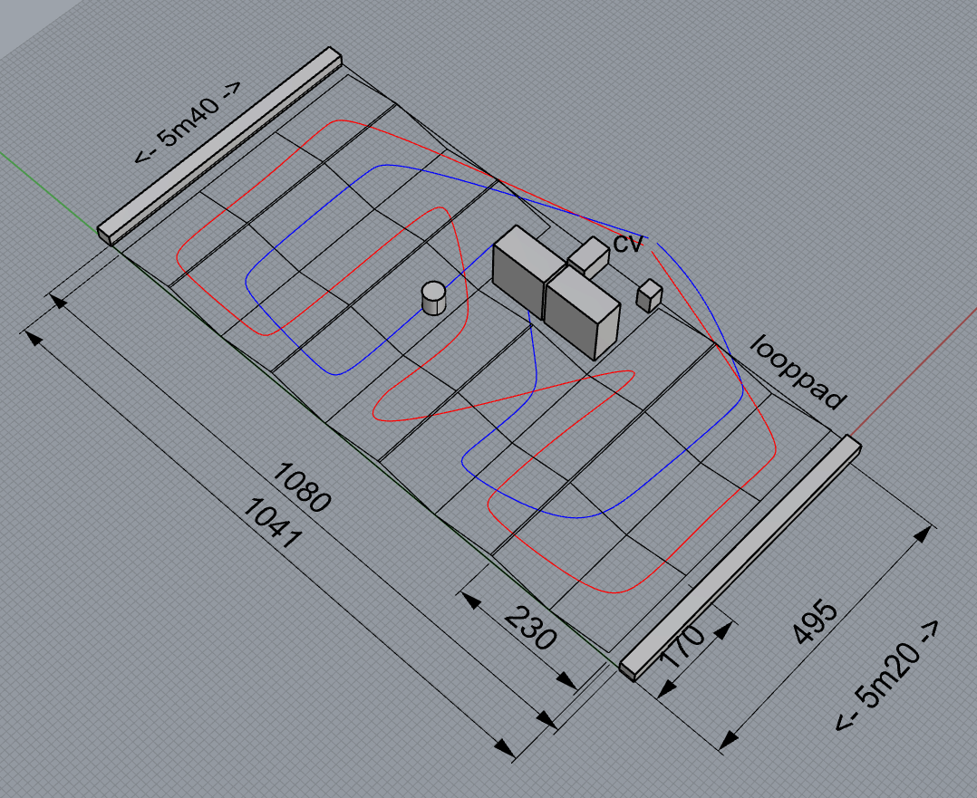

  • mebrein
  • Laatst online: 12-11 09:00
AUijtdehaag schreef op zondag 22 juli 2018 @ 15:15:
Het begint erop te lijken dat ik binnenkort het dak op kan! Na de hittegolf.... :)
Ik heb even een nieuwe tekening van de bekabeling, en 4 kleinere lussen gemaakt. Het scheelt niet heel veel kabel.
bedrading versie 2
Ik kom in totaal op 70 meter kabel. Dus een rol van 100 4mm2 draad. Connectoren ga ik zelf aanzetten. Ik denk dat me dat wel gaat lukken. Ik heb een keer een kabelconnector op een electronicaproject zien smelten met 12V gelijkstroom....
Wat betreft die 10 panelen. Ik heb op allerlei manieren geschoven en gemeten, maar dit is echt het maximale. Het enige wat ik kan bedenken is de rijen dichter op elkaar met een Flatfix Fusion ipv de ValkPro. Die heeft blijkbaar een kleinere steekmaat. Die ga ik ook nog doorrekenen.
  • AUijtdehaag
@mebrein
https://static.webshopapp...-qpeak-duo-g5-315-330.pdf
uuuh.
De panelen hebben zelf ook kabel + stekkers eraan zitten he?
1m10 zie ik de datasheet...
Dus de meeste kan je aan elkaar knopen zonder stekkers en kabels te maken.
Het is meer van rij tot rij dat je (misschien?) een dc kabel met man+vrouw MC4 moet maken.
En dan 1 lange DC kabel (per string) helemaal weer terug naar beginpunt om inductielussen te voorkomen.
Snap je het nu?
En stekkers niet zo, maar zo maken.
[ Voor 16% gewijzigd door AUijtdehaag op 22-07-2018 16:06 ]
