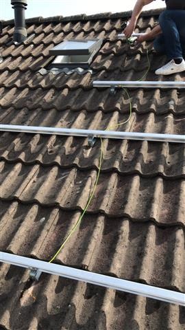

Aarding van installatie is al een paar keer aan bod geweest. Toch 2 specifieke vragen:
- Van het schuin dak gedeelte ik ga mijn rails aarden, maar ik ga ook 14 panelen op plat dak plaatsen met waarschijnlijk een houtconstructie. Is het dan verplicht (of aan te raden) om de frames van de panelen te aarden door ze onderling te verbinden?
- Iemand ervaring met corrosie-bestendigheid? Zou ik siliconenkit kunnen aanbrengen over de moer+tandring om vocht minder kans te geven om zo een duurzamere verbinding te verkrijgen?

de Peer schreef op woensdag 18 juli 2018 @ 19:55:
Als je schok krijgt, val je dan van schrik van je plat dak af?
-Sinds 01-01-17 is het aarden verplicht, dus allemaal aarden.
-Als je RVS en aluminium gebruikt dan krijg je door de spanningsovergang toch wel corrosie, dat hou je niet weg. Ik heb zeer mijn bedenkingen bij het aarden van een zwevend net (wat de PV installatie is) en het maken van contact tussen koper & geanodiseerd aluminium eventueel met RVS tandveerringen (flatfix fusion). Wellicht is dit op dag 1 redelijk, een jaar verder is er denk ik weinig over van het contact.

Andre1973 schreef op woensdag 18 juli 2018 @ 20:01:
Ja dat is waar, die 2 hebben natuurlijk een potentiaalverschil. Het voordeel van zo'n zwevend net(werk) is dat ze op meerder punten met elkaar verbonden zijn wat de kans vergroot dat het geheel geaard is.
Hmm maar raad je een alternatief aan?
reneeke1970 schreef op woensdag 18 juli 2018 @ 19:57:
Nee bij het platte dak ben ik daar niet bang voor, en is ook sowieso niet zo hoog.

Ga je aarden of vereffenen? Twee verschillende takken van sport...
Volgens NEN1010:2015 moeten zowel de rails als de panelen vereffend worden. Maakt niet uit of constructie eronder uit hout of een ander materiaal gemaakt is. Ook de omvormer moet op hetzelfde vereffeningspunt aangesloten worden.
Wat dacht je van alleen RVS aansluitmateriaal te gebruiken en dat ook nog es in te vetten met hoge druk grafietvet ter voorkoming van twee verschilende materialen = verschillende oppervlakte spanningen samen met water/zuurstof = corrosie op die aansluitplekken?
TrinaSolar All Black 2377Wp (DC) + SMA SB 2.5 ozo | TrinaSolar All Black 1127 Wp (DC) + SMA SB 1.5 wnw | JASolar All Black 500Wp (DC) + APS YC500I wnw | In de maak: JA Solar 1231 Wp (DC) + SMA SB 1.5 wnw | OptiTrac Global Peak AAN | Kruimte iso Rc 4.41

Hogedruk grafietvet ertussen, dat gaat niet corroderen. Het sluit alles af en bovendien door de grafiet geleid het de twee verschillende oppervlakte spanningen van de twee verschillende materialen dan netjes naar het vereffeningspunt.

  • Solasurus
  • Registratie: April 2018
  • Laatst online: 19-02 19:30
Solasurus
Noordoostpolder
de Peer schreef op donderdag 19 juli 2018 @ 07:45:
Ja vereffenen bedoelde ik, en dat aansluiten op de aarde van het huis.
Hmm mijn idee was om alleen de rails te vereffenen. Ik heb clickfit evo en ging ervan uit dat de klemmen goed genoeg contact maken met de panelen. Dat is wat ze zelf beweren tenminste.
Bedankt voor de grafietvet-tip :)
door het aantrekken van de panelen op de rails maakt dit voldoende contact tussen de panelen en de rails. In theorie zou je dus enkel 1 rail (van de 2 per rij) moeten vereffenen met de aarding van je huis. Ik heb er zelf voor gekozen om elke rail onderling weer door te verbinden en uiteindelijk 1 6mm2 draad aan te sluiten op een aardrail welke in verbinding staat met de HAR (hoofdaardrail) in de meterkast. Let wel op dat de verbindingen tussen de aardrail en hoofdaardrail gelijk of dikker zijn dan 6mm2.
Verbindingen maken kan je het beste doen met vertinde koperschoenen met daarin een verzonken zelftapper. Zink en aluminium verschillen in potentiaal niet zoveel als RVS en alluminium. De verzonken schroeven zullen hierdoor niet gaan corroderen omdat het staal onder het zink edeler is dan de metalen aan de oppervlakte van de schroef (zink) en het aluminium. Prima combinatie dus, maar pas op met RVS in Aluminium. Aluminium passiveert tijdens het corroderen. Als het potentiaalverschil te groot is tussen de metalen, zoals bij RVS in aluminium kan deze de passieve corrosielaag doorbreken waardoor deze alsnog verder corrodeert, Het zogenaamd verkankeren van het aluminium.
O 4800Wp / W 8000Wp + LG Therma V 16kW
  • Solasurus
Solasurus
Noordoostpolder
Heb je een foto? jazeker heb ik een foto:
Afbeeldingslocatie: https://tweakers.net/ext/f/QgPXMBSFP3ETG8RV3fk7fF6I/full.jpg

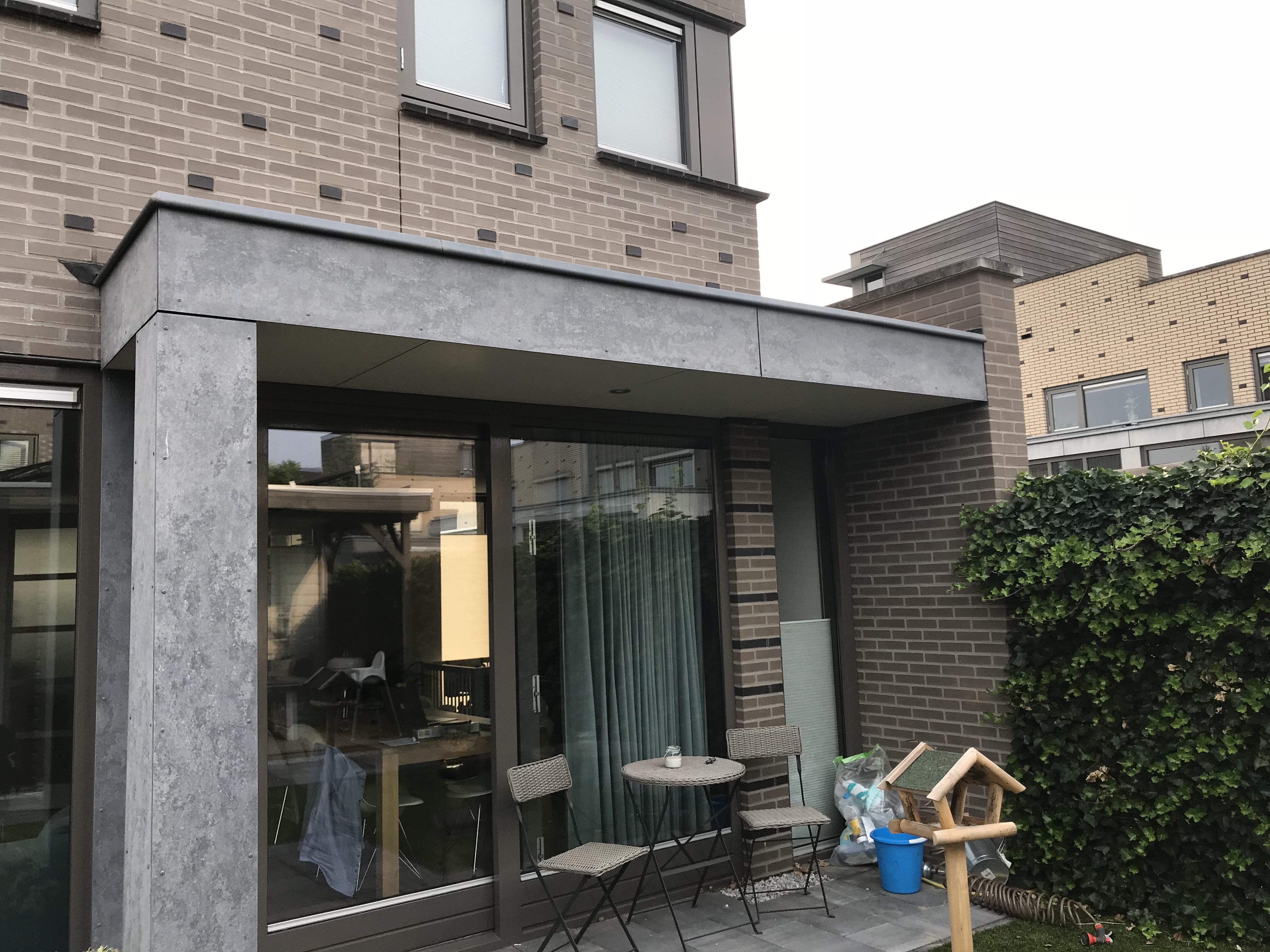

  • BasvanS
  • Laatst online: 19:09
reneeke1970 schreef op donderdag 19 juli 2018 @ 19:19:
Voor tips zul je foto's moeten plaatsen
@Oost - Afdakje van 100cm diep, de muur is ongeveer 340CM breed
2x 265WP en een APS dus, dan via de droger uitvoer (die niet meer word gebruikt direct na stopcontact.
Afbeeldingslocatie: https://tweakers.net/ext/f/yO7CtaOkUtM9456y5tzIphZR/full.jpg
  • reneeke1970
  • Laatst online: 19:32
BasvanS schreef op donderdag 19 juli 2018 @ 19:29:
Een metalen stripje tegen paneel schroeven wat klein stukje uitsteekt. Dat beugeltje boor je op dertig cm hoogte tegen de muur aan. Voorkant paneel eerst trottoir band op je dak leggen, dan paneel er op en vast knopen met ijzer draad door je paneel en om de trottoir band.
Voor zes euro twee panelen vast....
Word wel lange tvt met 50/60% rendement

Je weet dat de NEN1010:2015 niet voor niets voorschrijft een vertinde kabel? Kabels voor binnen zijn niet geschikt voor buiten.
Solasurus schreef op donderdag 19 juli 2018 @ 11:33:

Andre1973 schreef op donderdag 19 juli 2018 @ 21:46:
Tot nu toe worden de systemen (grote systemen) met de bliksem installatie verbonden. Het zou volgens mijn niet uitmaken of je m apart of naar de + of de - legt, deze vormen geen van tweeën een stroomkring met de aarde. (anders heb je een ander probleem). Behalve bij panelen waarbij een kant is aangesloten op een aarde, omdat dit moet vanwege het type paneel (oude dunnefilm volgens mij, of (oude) Sunpower)
@AUijtdehaag dat gaat voor de gemiddelde particulier misschien ook wat ver, maar het probleem komt als de verzekering komt kijken en iets vind waardoor ze niet hoeven uit te keren.
Maar onder de panelen liggen ze in geaarde goten, met scheidingsschotten, of opgebonden met een bepaalde minimum afstand t.o.v. elkaar.
Wij nemen voor de vereffening bij kleine systemen een blanke aarde draad van 6 mm2, net zoals die gebruikt word in de badkamer. In de gewone E-techniek word meestal gesteld dat de PE net zo dik met zijn als de dikste geleider van dat deel, en wij werken meestal met 6 mm2.
  • TweakersAddict
  • Laatst online: 20-12-2021
Geen lus maken! Zo kort als mogelijk houden. Dus als je links door het dak heen gaat met de kabels (als voorbeeld) dan wordt het een lange rode kabel en een korte zwarte.
AUijtdehaag schreef op donderdag 19 juli 2018 @ 21:37:
En boven op het dak wel bij elkaar binden om inductielussen te voorkomen?
(*auijtdehaag vind het allemaal wat ver gaan... aparte leidingen voor - en +, aarding van rails, etc )
  • Andre1973
  • Laatst online: 10-10 20:49
Andre1973
2030 Wp op Z & 2040 Wp SF ZW
TweakersAddict schreef op donderdag 19 juli 2018 @ 22:42:
Nou, dat hangt natuurlijk af van het veld, maar wij plaatsen i.v.m. inductie tijdens bliksem de + en de min redelijk langs elkaar. Dus dat geeft wellicht wel een lange en een korte kabel als het in een lijn ligt; namelijk de korte gaat direct aan het eerste paneel, de kabels van de panelen vormen de heen weg en de lange kabel die retour gaat gaat er min of meer parallel langs.
Maar heb je 2 rijen onder (schuin dak) elkaar en vormen de kabels aan de panelen een liggende U, dan moet daar een kabel min of meer parallel langs liggen, en niet 2 korte kabels gebruiken, een aan de boven en een aan de onder rij.
Je moet het oppervlak van de lus tussen de + en de - zo klein mogelijk maken, dat zorgt voor zo min mogelijk spanningsverschil tijdens een inslag, en daarmee minimaliseer je de schade (dat is het idee).
Of je blij moet zijn dat jouw systeem niet direct kapot gaat bij een zeer nabije bliksem inslag, maar mischien wel een opdonder krijgt en een 1/2 jaar later alsnog de geest geeft (en er dan niemand schade claimt, en een 1/2 jaar eerder de 1/2 buurt) is de vraag.
Persoonlijk denk ik dat als de bliksem dichtbij inslaat en er vast meer schade is, dan krijg je makkelijk een vers systeem.
