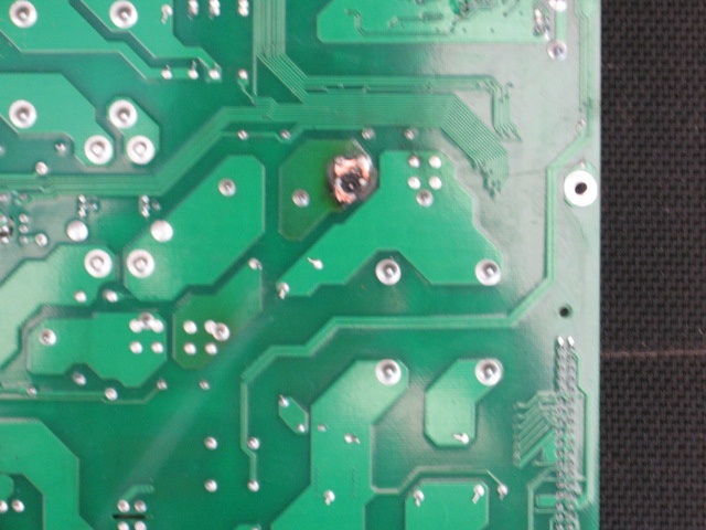

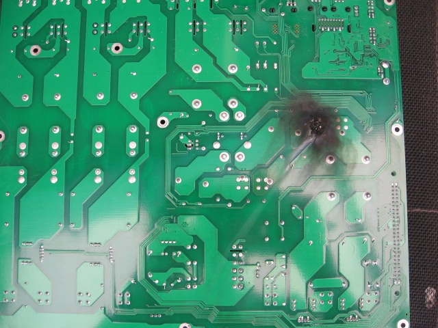

  • stormfly
jaari schreef op maandag 16 juli 2018 @ 10:41:
Even verder op de defecte Power One PVI 3.0;
vanmorgen de inverter opengehaald en inderdaad is de soldeerverbinding van het relais naar de print uitgefikt. Volgens mij is het relais verder onbeschadigd, maar er is wel een oppervlakte met 4 mm diameter van de print geblazen.
Mijn soldeervaardigheden zijn niet zodanig dat ik reparatie zelf aandurf. Solderen moet je leren!
Is er iemand op het forum die dit al eens gedaan heeft?
Of een adres van iemand die dit doet?
Hmm maar dat is een zwakke plek. Kan je zien of het een multilayer print is? Zegmaar een print met meerdere lagen print sporen? Ik denk het haast niet, want met hogere stromen kan dat zowat niet, de sporen moeten dan dik zijn.
Waar ik op doel. Als deze plek te krap is ontworpen dan blijft het probleem. Je zou dan een bypass met een draadje willen maken zodat je de zwakte van het spoor overbrugt.
Solderen kan ik wel omg Utrecht.

stormfly schreef op maandag 16 juli 2018 @ 14:01:
Er lopen sporen aan beide zijden van de printplaat.
Maar het spoor wat verbrand is, is m.i. groot zat. Ik wijt het eerder aan een slechte soldeerverbinding die steeds heter wordt en uiteindelijk verbrand.
Ik heb nu eerst een berichtje richting Reeuwijk gestuurd. Als ik er met hen niet uitkom hou ik me graag aanbevolen om langs te komen.
