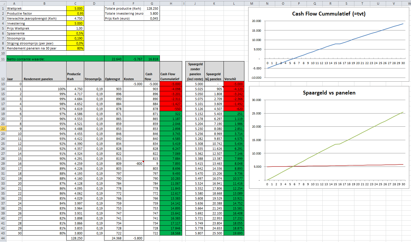

In oost/west heb je (meestal) een (string) omvormer met 2x mppt ingang nodig.
EN minimaal 6 panelen per ingang. (meer is stukken beter voor het rendement)
Dus 12 kan, maar liever gewoon meteen volgooien met 11 a 12 panelen per ingang voor het beste rendement.
Speel anders eens met https://www.sunnydesignweb.com/sdweb/ en kies nieuw project
Oost/west doet meestal 0,85x opbrengst van zuid. Maar je kan wel meer panelen kwijt en je hebt wat betere spreiding van opwek.
(verwacht geen wonderen in de winter en bij lager staande zon, want het is een platdak, dus wat minder dan een schuindak)
En voor de btw teruggave wil je dat liever in 1x doen toch? (anders moet je die aangifte "open" houden)
Dus ik zou het meteen "goed" doen. (anders ook 2x plaatsingkosten)

De oorspronkelijke set van @--Erik-- zijn 12 panelen met ingebouwde optimizers (OPJ300-LV-C1-M02), ik neem aan dat de 6 nieuwe panelen hetzelfde zijn.
Echter als er nu een SE3000H hangt mag daar maar 4650Wp aan hangen, anders geen garantie meer.
12*285Wp + 6*285Wp = 5130Wp !!

WoudseHoeve schreef op donderdag 21 juni 2018 @ 16:04:
Aangezien je een solaredge omvormer hebt zal je de nieuwe panelen moeten voorzien van SolarEdge optimizers. Die moeten ook nog bij de optimizers passen van de andere panelen. (niet allemaal kan zo maar in 1 string).
Dan moet je nog oppassen op het maximaal aantal optimizers (25/50) en het max vermogen ( 5700,5250 / 11250)
Je kan de info hier vinden
Welke bij elkaar mogen: https://www.solaredge.com...y_se_power_optimizers.pdf
Optimizer info: https://www.solaredge.com...r-optimizer-datasheet.pdf
Als dat allemaal klopt kan je ze in serie zetten en ze laten pairen (kuch) met de omvormer.
De 6 nieuwe panelen zijn net als de andere panelen ook JAsolar panelen met ' ingebouwde' optimizers. Ik heb navraag gedaan bij de webshop waar ik beide sets heb gekocht en ze gaven me bij aankoop al aan dat deze 6 nieuwe panelen (290WP per stuk) compatible zijn met de 'oude' panelen van 285WP.
Rouske schreef op donderdag 21 juni 2018 @ 22:03:
In totaal komt er 12*285 + 6*290 = 5160WP aan de SE3000H te hangen, maar ik begrijp uit jouw post dat dat niet slim is vanwege de garantie.. Ik dacht dat het wel kon aangezien de nieuwe set een andere orientatie heeft als de set van 12 en de piek dus wel mee zal vallen. Tot hoever loopt de garantie dan?

@--Erik-- tot de max DC power die in de datasheet staat voor een SE3000H.
Maximaal DC-vermogen (paneel STC): 4650W
Helaas is dat dus ongeacht of het een volledige Oost/West setup is, maar gewoon het totaal wat er aan panelen aan hangt.
[ Voor 46% gewijzigd door Rouske op 21-06-2018 22:50 ]

Rouske schreef op donderdag 21 juni 2018 @ 22:43:
@--Erik-- tot de max DC power die in de datasheet staat voor een SE300H.
Dank je, zie in de datasheet dat de SE3500H tot 5425WP mag, dus dan zou ik die het beste aan kunnen schaffen en de SE3000H maar verkopen lijkt me..
-edit-
Of met oog op nog een keer 3 panelen bijleggen, kan ik beter voor de SE3680H gaan? Die kan tot 5700WP. Dan heb ik nu dus nog ruimte over voor 5700 - 5160 = 540WP aan panelen. Scheelt maar 2 tientjes meer als de SE3500H.

--Erik-- schreef op donderdag 21 juni 2018 @ 22:45:
-edit-
-edit-
Ja of dan maar meteen voor de SE4000H gaan en in de omvormer op 16A limiet zetten (indien je niet hoger kan qua zekering/bekabeling), dan kan je er tot 6200Wp aan panelen aan hangen ;-)

--Erik-- schreef op donderdag 21 juni 2018 @ 22:40:
Over "Oversizing" de solar edge inverters.
https://www.solaredge.com...r_dc_oversizing_guide.pdf
~40kWp,2xSE7k,Victron 3xMPII48/10kVA+Mppt450(200/100), 135kWh Docan LFP, 25kW houtkachel, 120 Heatpipes+1210L, linkedin
  • Rouske
  • Laatst online: 22:42
@WoudseHoeve wat wil je duidelijk maken, dat er regeltjes zijn m.b.t. oversizing van SE?
De limieten staan al in de datasheet, SE3000H met de maximale oversizing van 155% is 4650Wp.
Maar iedereen weet dat je met Oos/West er makkelijk meer er op kwijt kan voordat je aan de max van de output komt, maar zo ziet SolarEdge dit helaas niet.
Zie ook wizzopa in "Electriciteit opwekken met zonnepanelen (PV) deel 7"

Spaargeld VS PV:
- 5kWp installatie a 1 euro/Wp
- Salderen 0.19 cent
- Geen stijging stroom prijs.
- Spaargeld 0.5%
- Verminderd rendement PV (80% na 30 jaar)
- Looptijd 30 jaar (1x omvormer vervangen)
Rendement PV
Volgens mij kan het uit ...... en beter als op de beurs en met minder risico.
(na de TvT van 6 jaar heb je het geld al terug)

Zou ik deze van jou mogen gebruiken? _/-\o_ _/-\o_ (de excel sheet)
