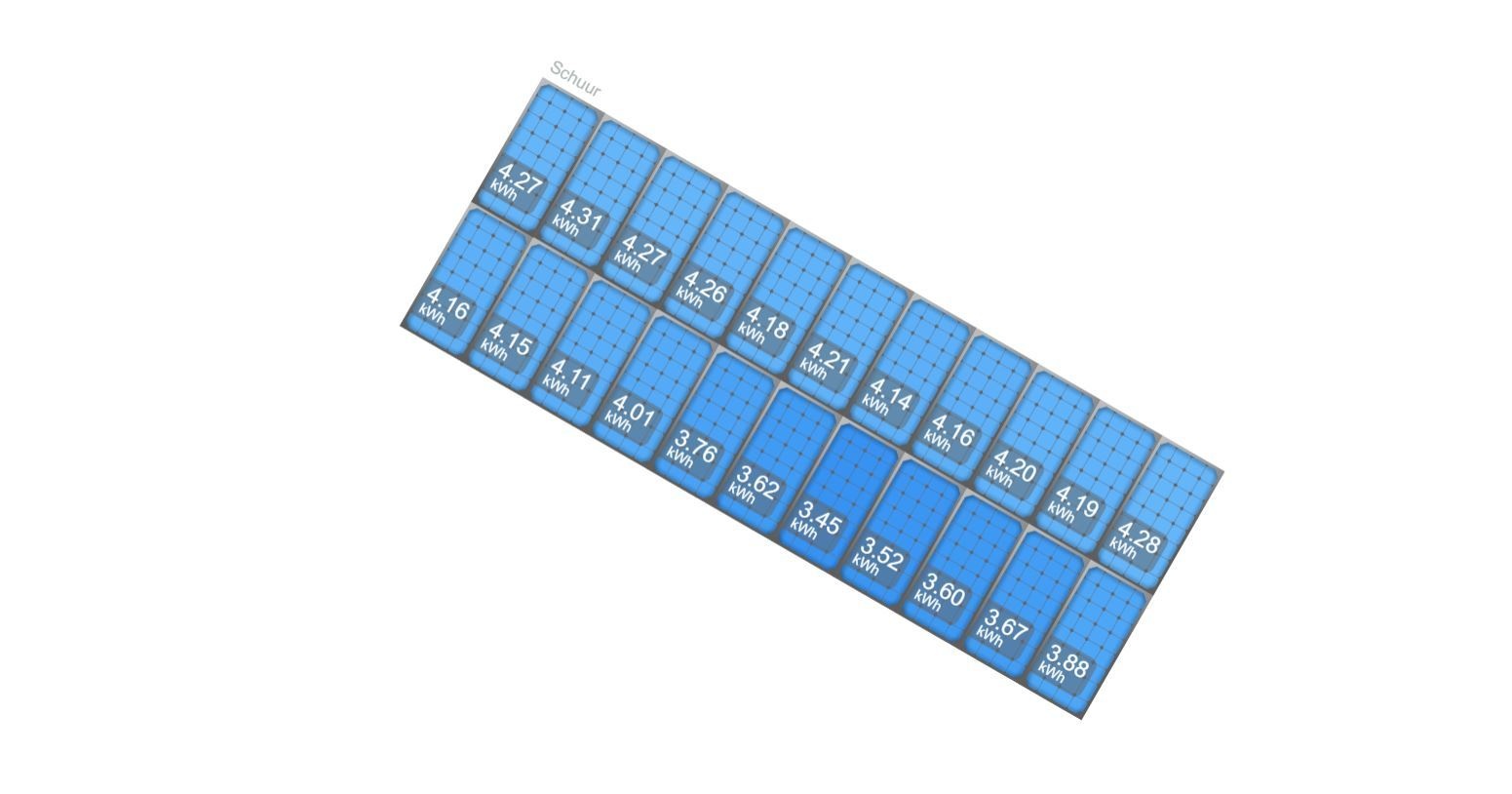

Afbeeldingslocatie: https://thumb.ibb.co/gUcUny/van_boven_vakjes.png
Ondertussen ben ik even met SolarEdge Site Designer aan het rekenen gegaan en heb nog even contact gehad met de aanbieder van de offerte die ik heb gekregen.
Waar het op neer komt is dat ik in eerste instantie ca. 22 panelen wil plaatsen, er kan altijd worden bijgeplaatst. De leverancier adviseert om op dag rood/paars 11 panelen te leggen van voor naar achter. Dak geel ook 11 panelen.
Volgens de leverancier is dit op dit moment de meest toekomstbestendige opstelling. Dit omdat de salderingsregeling wordt aangepast naar een subsidiemodel. Volgens hun ga je er vrijwel zeker op achteruit met een zuid-west opstelling en is het beter om te kiezen voor een lagere opbrengst gedurende de hele dag.
Als ik dit scenario doorreken in de sitedesigner kom ik uit op een opbrengst van 5600 kWh.
Als ik kies voor 11x op groen en 11x rood/paars kom ik op een opbrengst van 6500 kWh. Vind het wel lastig om hier een juiste keuze in te maken, wat vinden jullie ervan? Zijn de geschatte opbrengsten reëel gebleken bij jullie?
Daarnaast heb ik gevraagd waarom toch SolarEdge terwijl er op de schoorsteen na vrijwel geen schaduw is. De leverancier gaf aan dat een bijkomend voordeel van SE is, dat er sneller wordt opgewekt. Een simpele string werkt pas vanaf een bepaald voltage, SE zou sneller gaan leveren dus uiteindelijk ook zonder schaduw. Herkennen jullie het verhaal van het eerder en langer "produceren" van SE systemen met optimizers?
De LG Neon panelen wordt hem niet ook al vindt ik deze het mooist. Volgens de leveranciers gaan deze er uit, en blijft alleen deze versie met clicksysteem verkrijgbaar. De rand is dan ook mat en niet glanzend. Deze leverancier werkt niet met deze montage systemen en levert deze panelen dus niet. Op zich geen probleem want ze zijn ook een stuk duurder en de q cells duo black zien er ook niet verkeerd uit.

rtenklooster schreef op dinsdag 19 juni 2018 @ 23:04:
Nee herken het verhaal totaal niet. Vermoed dat hij alleen wil verkopen wat er groot ingekocht in zijn loods ligt.
11 panelen is perfect voor string omvormer, als het moet kunnen er zelfs 3×11 daken parallel op.
Dus ik zou van de extra solar edge kosten gewoon het derde dak op goedkope manier vol leggen.
In twee fase laten doen kost je twee keer 1000 euro montage.
1 PVoutput . Dongen NB

@rtenklooster
Als jij die LG Neon R panelen mooier vindt zoek je toch een andere instalateur ?
Mij werd ook ooit ergens verteld dat een BenQ Sunforte niet meer lang leverbaar zou zijn.
Zitten nu 5 maanden later en wordt nog overal verkocht.
Dus de verhalen van verkopers wellicht niet direct als absolute waarheid aan nemen.
Zelfs op websites staat soms onzin, echt waar :)
Of een solaredge eerder opstart dan een string inverter waag ik te betwijfelen.
Enige manier is dat als je niet geoeg panelen hebt om een inverter te laten starten vroeg in de ochtend met een solaredge de west panelen een beetje meehelpen met de oost panelen.
Maar die LG Neon R panelen hebben een vmpp van 36.5 volt.
Ik neem aan als die iets van licht opvangen ze met 11 stuks ook vroeg beginnen te leveren op oost.
Het hangt er ook weer een wel vanaf of je een 1 fase of 3 fase inverter neemt met wat voor spanning (stringlengte) die het meest optimaal werkt.
Met 22 x 360 wattpeak panelen Oost/West zou je wellicht wel op een 1 fase inverter kunnen draaien
Als je op al die dakvlakken uit wil breiden is solaredge wel handig. Maar kosten technisch wellicht niet de beste oplossing. 22 optimizers kosten je ook meer dan 1000 euro. Een 4000-5000 watt inverter is niet veel prijsverschil tussen een Solaredge en een ander merk.
Ga je naar een 3 fase opstelling kun je een 15 kW inverter van solaredge voor rond €1600 vinden en alle dakvlakken volhangen met panelen in 1 of 2 strings. Met een string inverter zou je dan 2 of 3 units moeten nemen wellicht.
Maar zonder schaduw blijft Solaredge een dure oplossing. Als je dat er voor over hebt prima..
[ Voor 62% gewijzigd door jacovn op 20-06-2018 06:56 ]

Kort samengevat:
Onzin verhaal over Solar edge die eerder opstart. (Wel kan je met Solar edge bij 30% belasting al het maximale efficientie niveau halen en bij een string omvormer moet je eigenlijk niet te groot kopen)
Lg panelen gaan er helemaal niet uit. Ze hebben net 25 jaar productgarantie. Als jij lg wilt gewoon andere leverancier zoeken
Heeft geen clickfit en de panelen niet?
Daar gaat iets mis. Dat zijn hele standaard dingen. Wellicht kan hij ze niet krijgen tegen een goede prijs of is de concurrent dan goedkoper? Zo te horen probeert hij duidelijk zijn eigen spul te slijten.
Hoeveel passen er op groen en waarom is dat niet aangedragen? Dat dak lijkt me nog beter geschikt dan rood/paars. Voor de rest eens met wat men zegt over SolarEdge in jouw situatie.

  • rtenklooster
  • Laatst online: 23-04-2025
reneeke1970 schreef op woensdag 20 juni 2018 @ 05:52:
Zeker het overwegen waard. Heb nog twee offertes uitstaan waarbij ik aan heb gegeven voor een string omvormer te willen gaan zonder optimizers.
jacovn schreef op woensdag 20 juni 2018 @ 06:25:
... een solaredge de west panelen een beetje meehelpen met de oost panelen.
Het hangt er ook weer een wel vanaf of je een 1 fase of 3 fase inverter neemt ...
Dank voor suggestie. Hou deze optie even in gedachten.
Ik laat mijn aansluiting in ieder geval opwaarderen naar 3 fasen, ook ivm. koken. Vind de gedachte van meer panelen die misschien wat minder efficient zijn maar netto een lagere of gelijke investering betreffen niet gek.
CurlyMo schreef op woensdag 20 juni 2018 @ 08:20:
Ik had zelf aangedragen om deze juist wel te benutten; hier passen in ieder geval 11 panelen op. Was mijn eerste gedachte ook. Er moet dan echter iets meer worden "gepuzzeld". De aangeboden opstelling is lekker makkelijk leggen, kan zijn dat ze daarom ook tot dit advies komen.
Wailing_Banshee schreef op woensdag 20 juni 2018 @ 08:25:
Mee eens. Ons systeem gaat binnen 5 minuten na zonsopkomst aan. En dan duurt het nog een uur of 4 voordat de zon maar in de buurt van de panelen komt (op een zuidwest ten westelijk systeem). Hij produceert dan nog niet veel, maar aan gaan doet hij wel.
Duidelijk. Dank voor het delen. Hoeveel panelen heb jij per string?
Ik heb in ieder geval het sterke vermoeden dat deze club 80% van de opdrachten voorziet van dezelfde configuraties, 1 paneelsoort bij voorkeur icm. SolarEdge.
Ben daarom zeker benieuwd waar andere partijen mee komen. De gegeven offerte wijkt qua geschatte opbrengst bijna 30% positiever af dan de opbrengst van de SolarEdge site designer. De prijs per WP lijkt me fors als ik reken met de uitkomst van SE Designer.

rtenklooster schreef op woensdag 20 juni 2018 @ 10:07:
Het hangt van helling hoek af maar ga maar uit van 75 procent rendement voor oost of west.
Dus 22×300×0.75=4950kWh

reneeke1970 schreef op woensdag 20 juni 2018 @ 10:24:
En dat als het om twee windrichtingen gaat delen door 2. Dan is een omvormer van max. 3000W prima. Kan je zelfs op 1-fase blijven.
  • reneeke1970
  • Laatst online: 19:16
CurlyMo schreef op woensdag 20 juni 2018 @ 10:31:
Zal ik iets zeggen of lees je je bericht nog keertje na hi
  • CurlyMo
  • Laatst online: 18:33
reneeke1970 schreef op woensdag 20 juni 2018 @ 10:32:
Je mag altijd iets zeggen. Pas ik mijn bericht wel weer aan ;)
  • reneeke1970
CurlyMo schreef op woensdag 20 juni 2018 @ 10:34:
Het rendement delen bepaal je het vermogen niet mee.
Ook hier geld weer de helling. Ik weet van mijn 15 graden dat het 70 procent is, maar hij zit zeker wat steiler, dus zal 60 of zelfs 50 procent worden. We nemen maar gemiddeld 55.
Dan word het 22×300×0.55=3630watt
  • CurlyMo
reneeke1970 schreef op woensdag 20 juni 2018 @ 10:37:
Ik snap dat de helling meespeelt, maar zoals je zelf al zegt zal in zijn situatie west en oost vrijwel niet tegelijk opwekken (op zonnige dagen), dus kan je het volgens mij prima door 2 delen plus een beetje marge.
  • reneeke1970
CurlyMo schreef op woensdag 20 juni 2018 @ 10:44:
Jij zit met 3000 ver onder marge. En met zijn derde dak erbij komt er weer helft bij dus een 5.5 kW, word drie fase @rtenklooster
