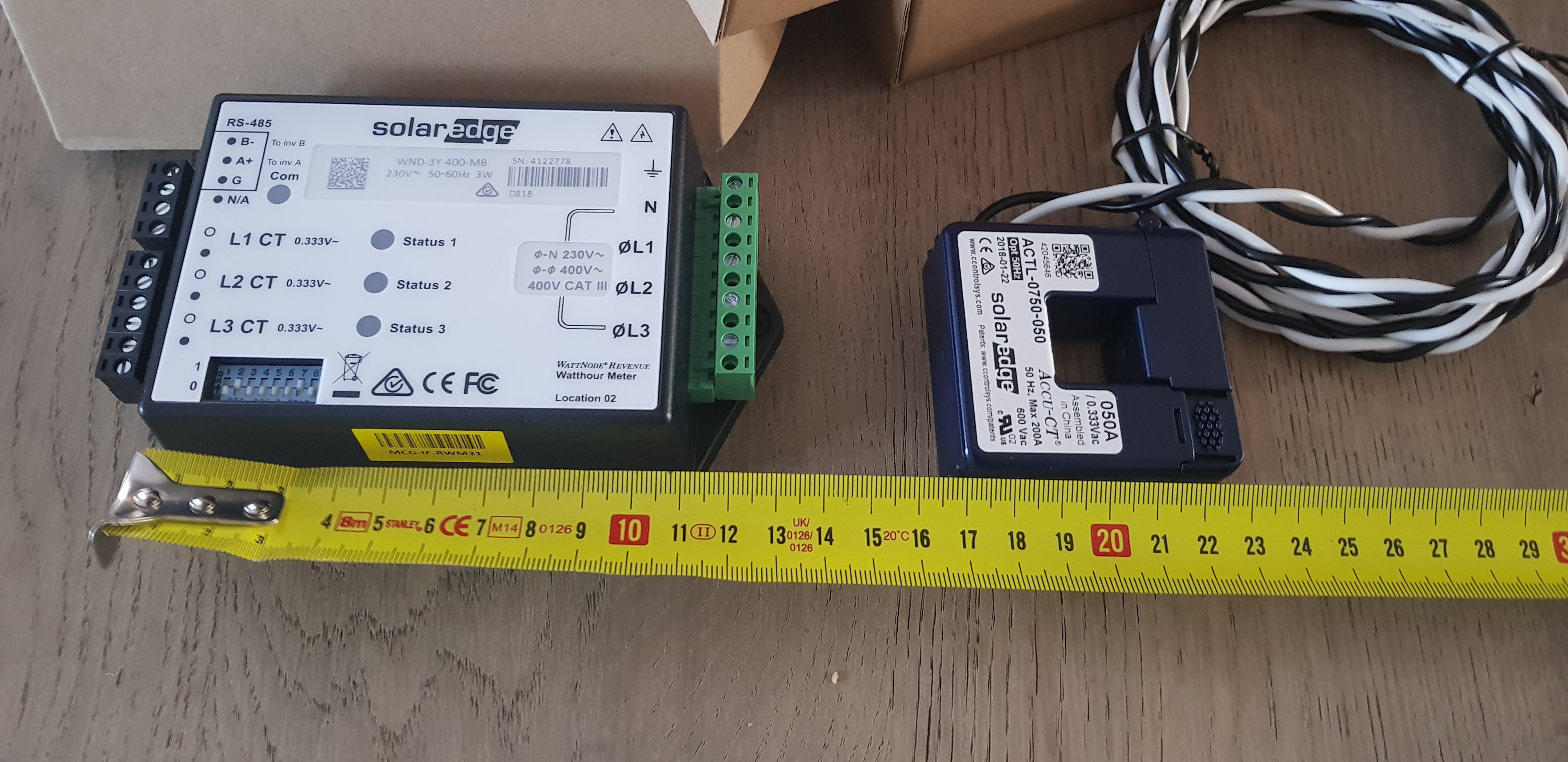

No Hands schreef op maandag 18 juni 2018 @ 14:54:
Jazeker, dat kan door een SE modbus en stroomklemmen te plaatsen, je SolarEdge geeft dan in je portal nog een extra grafiek weer met je verbruik. Dat hoeft overigens niet per se met een slimme meter, de stroomklemmen gaan gewoon over je fasedraad(of draden) die van je meter komen.
Dit is dan wat je in je portal krijgt:
Ik heb het ook, mooi speelgoed :)
Ruim 200 euro??? Das nogal fors zeg!

  • No Hands
  • Laatst online: 07:39
MikeyMan schreef op maandag 18 juni 2018 @ 15:36:
Maar dan heb je ook wel wat. Je kunt uitlezen wat er verbruikt en opgewekt wordt in 1 portal. Je systeem is ook gelijk klaar voor verdere uitbreiding met een accu en het aan en/of uitschakelen van apparatuur op het moment dat je meer produceert dan verbruikt.
Als je het buiten SE om gaat proberen zullen er vast ook kosten zijn, kabeltjes, apparaatjes etc, en dan heb je het altijd beide in 2 verschillende omgevingen.

  • CurlyMo
  • Laatst online: 14:06
No Hands schreef op maandag 18 juni 2018 @ 16:54:
Valt mee, mijn code mag je gratis van github trekken. Kost je een Raspberry Pi, P1 kabeltje (€ 1,- zelf te solderen) en natuurlijk een NAS om het op te slaan, maar dat heb je sowieso nodig.

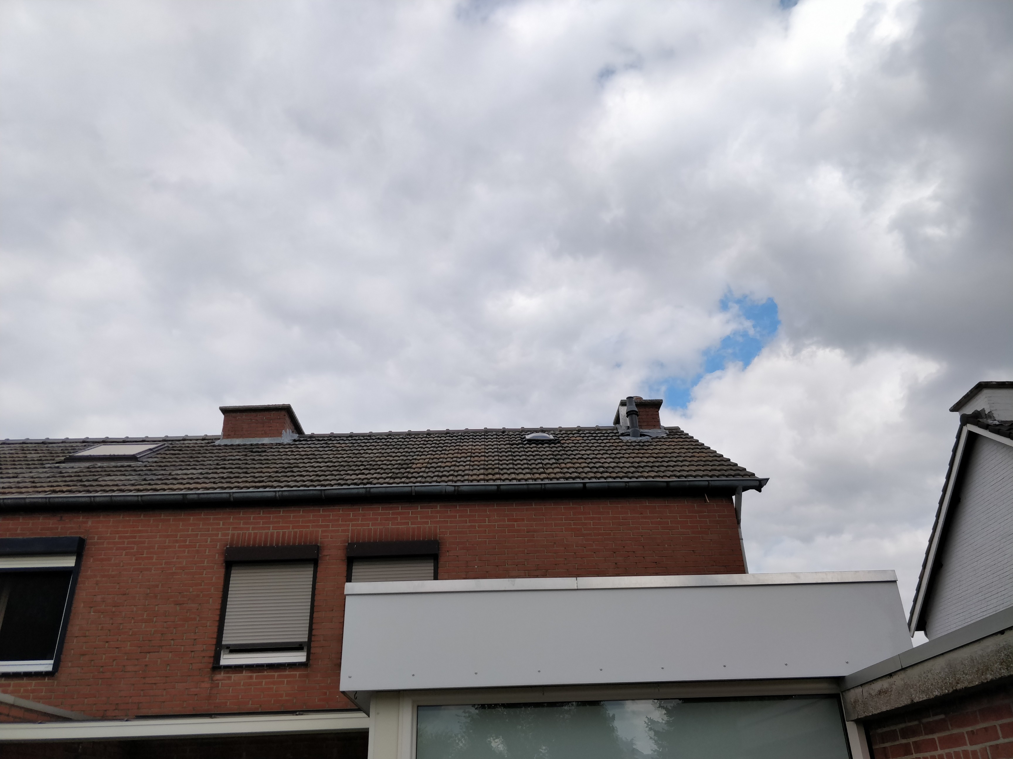

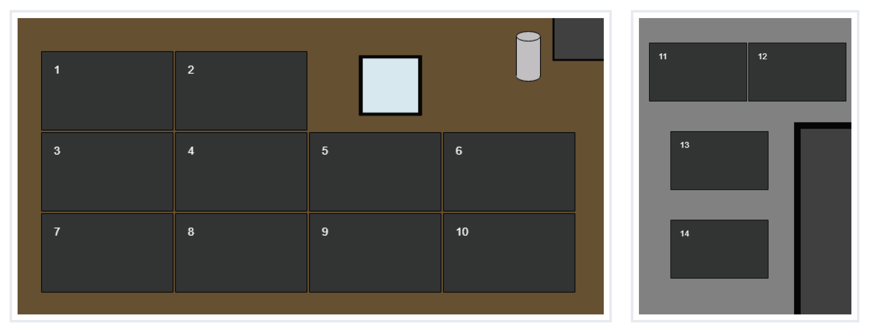

  • MK_
MK_
Sneller dan het licht :)
Hallo allemaal :)F
Ik heb hier een tijdje zitten meelezen m.b.t aanschaf van zonnepanelen voor mijn ouders. Als we door gaan met de aanschaf zullen deze aangeschaft worden met een duurzaamheidslening. Dit is natuurlijk duurder dan directe aanschaf (+- 10%) maar gespreid over 15 jaar valt dat goed te overzien.
Goed, we hebben dus verschillende offertes aangevraagd, waar dit eigenlijk de 2 interessantste zijn:

Nu mijn vraag: zijn er bepaalde dingen die alarmbellen triggeren bij jullie? Heeft een bepaalde offerte de voorkeur?
Er is gekozen voor power-optimizers aangezien de panelen zowel op een plat dak als op een schuin dak komen te liggen. Als ik me juist heb ingelezen hebben verschillende invalshoeken een verschillende opbrengst.
Als er nog vragen zijn, please shoot :)
  • CurlyMo
MK_ schreef op maandag 18 juni 2018 @ 17:04:
Ja, de standaard SolarEdge + power-optimizers setup dus :P
Je geeft geen antwoord op je retorische opmerking ;)
Verschil onder de streep (na financiering en aftrek BTW) is net €120 (Offerte A is €120 duurder), dat verschil is wel te overzien.
Wat zijn de kosten?
Luchtfoto?
Aanvullend.
€ 120 is peanuts als je dat meer zekerheid geeft.

  • MK_
MK_
CurlyMo schreef op maandag 18 juni 2018 @ 17:09:
Wat zijn de kosten?
Puur kijken naar de installatie zonder financiering:
[list]
• Offerte A: €5999,95 (rara, zeker geen standaard prijs) excl. BTW
• Offerte B: €5698,44 excl. BTW
Ze hebben echter verschillende rentes (offerte A == via de gemeente, met lagere rente).
Luchtfoto?
Afbeeldingslocatie: https://tweakers.net/ext/f/DqB06XAVXFCIZIP5kfSIZrG4/full.png
Hopelijk is het zichtbaar, scherper lukt me niet :P
Edit: op het schuine dak zit een dakraam, daarom kunnen we die niet helemaal vol leggen. Anders hadden we die op het platte dak geschrapt.
[ Voor 14% gewijzigd door MK_ op 18-06-2018 17:18 ]

MK_ schreef op maandag 18 juni 2018 @ 17:55:
Maten heb ik niet, maar wel de plaatsing a.d.h.v luchtfoto's:
Het dak is ruwweg 7 meter breed.
Wat is de oriëntatie?
Hoeveel last heb je van die pijp bovenin het schuine dak?
Als je weinig tot geen schaduw hebt, dan zou een een stringomvormer met 2 MPPT's prima je platte dak en je schuine dak kunnen bedienen. Het is echter wel lastig om een omvormer te vinden die helemaal lekker werkt met zowel 4 als 10 panelen. Je kan kijken of je voor je platte dak panelen kan nemen met een hoger voltage dan de standaard +/- 30 volt. Dat scheelt alweer.
Andere optie is platte dak laten zitten en beide kanten van het dak vol leggen. Dan heb je maar een kleine omvormer nodig met 2 MPPT's.
[ Voor 8% gewijzigd door CurlyMo op 18-06-2018 18:04 ]
  • MK_
MK_
AUijtdehaag schreef op maandag 18 juni 2018 @ 18:01:
@MK_
Ga van het weekend dan even door het dakraampje meten. (en dakpannen tellen)
Goede kans dat er ook iets heel anders past dan "standaard"
Ik zou eerder 10 op deze kant doen en 11 op de andere kant van het schuindak bijvoorbeeld op een SMA omvormer (of goodwe).
Maar zonder "echte" gegevens wordt het gokken.
En das dokken.
Welke regio woon je?
CurlyMo schreef op maandag 18 juni 2018 @ 18:01:
Ik zal proberen het in de loop van de week op te meten.
Regio is Zuid-Limburg (gemeente Stein).
Oriëntatie is richting het ZW, zie ook de luchtfoto:
Voor de pijp, zie deze foto:
Afbeeldingslocatie: https://tweakers.net/ext/f/18UZxT1GF5xSLeFWpPB96fqo/medium.jpg

@Nohands @MikeyMan
Ik heb de modbusmeter hier ook nog liggen om in te bouwen. NIet bepaald een klein kastje en zeker de drie (Ik heb meerfase) klemmen ( spoelen) nemen ook de nodige plaats in.
Das ook de reden dat ik hem nog niet heb ingebouwd.. Eerst een grotere meterkast plaatsen :-)
RUB

Beste Tweakers,
Zoals ik al verteld heb ben ik op zoek naar zonnepanelen.
Mijn huidige verbruik is 4500kWh met de verwachting dat dit meer gaat worden in de toekomst (airco).
Bijgevoegd een luchtfoto van ons dak. Bovenzijde foto is noord gericht.
Ik krijg allerlei adviezen van leveranciers maar weet niet goed wat ik ermee moet. Het is geen standaard dak.
De een legt op het W-dak alles vol. De ander het kleine dak op Z en O. En dan nog alle adviezen over de panelen en omvormers, LG/DMEGC/JA SOLAR/PANASONIC/SUN POWER en SE/SMA/GROWATT enz.
1 fase aansluiting op het moment 25A, ik kan sowieso tot 35A gaan, wat zou ik dan maximaal erop kunnen leggen? Moet ik dan letten op omvormer vermogen of Wp van de panelen?
Er zijn 2 loze leidingen naar zolder vanuit meterkast, dus dat is eenvoudig netjes weg te werken. Asbest dakbeschot op originele bouw, aanbouw is unidek. Voorgevel is een meter of 10 breed. Meeste aanbieders plaatsen op W-dak portait 2 hoog. O-dak onder dakkapel portait 1 hoog en op aanbouw landscape 2 hoog.
Afbeeldingslocatie: https://tweakers.net/ext/f/XXW2HNklfrSdZld5fOSZodF0/thumb.png
Persoonlijk zou ik zeggen, verdeel de panelen over de 3 windrichtingen en zoveel mogelijk op Z-dak. Dat levert de meest gelijkmatige opbrengst op, ook met het oog op het einde van de saldering, als ik alles zelf moet verbruiken. Maar dan heb ik 3 dakvlakken wat ook weer duurder is met montage.
Ik ben gecharmeerd van de LG panelen bijvoorbeeld en SE omvormer, i.v.m. schoorstenen op beide einde van het dak en mogelijke schaduw van dakkapel. Of sunpower maar dat is een hogere initiële investering, weliswaar met 25j totale garantie en de uiteindelijke opbrengst(€) zou hiervan hoger zijn.
Ik hoor graag jullie meningen over hoe jullie deze zouden aanpakken!

Ik zou inderdaad alle richtingen mee pakken, solar edge zal hier prima op werken maar mogelijk komt het met een gewone string omvormer ook prima uit. Maar dat hangt van de afmetingen van de daken af. Heb je het al gemeten op 5 cm nauwkeurig?
Met 5000 watt blijf je selectief met 25 ampère zekering. Boeit selectief je niet dan is de max 35×230 volt is weet ik niet uit mijn hoofd...... 8000 watt??
1 PVoutput . Dongen NB
  • CurlyMo
OsiriS.nl schreef op maandag 18 juni 2018 @ 22:11:
Beste Tweakers,
Volgens mij heb je op oost een flinke dakkapel of zie ik dat verkeerd. Afhankelijk daarvan zou ik juist een Oost/West opstelling kiezen. Dat is het grootste dakoppervlakte. En 2 windrichtingen is een omvormer op de helft van het vermogen. Dan een 2 MPPT stringomvormer eventueel met wat selectieve optimizers onder die mogelijke dakkapel. Dan dek je je huidige verbruik denk ik wel. Later zou je die kleine Noord/Zuid daken nog kunnen doen met een tweede omvormer.
Maar alles hangt af van de maten en wat beter foto's.
RUB
De nieuwe versie stroomklemmen is kleiner, deze zijn inderdaad achterlijk groot. Ze passen wel precies in mijn hager kast, met een tywrap aan de rail die er in zit. De modbus is bij mij gewoon door de kast op de achterwand vastgeschroefd, valt ook deksel van hager kast er mooi overheen.
