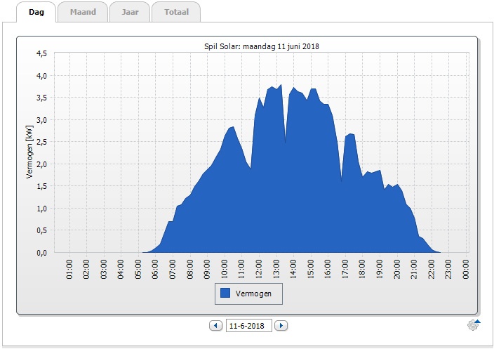

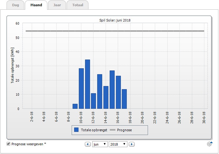

SaN
Een paar mooie dagen en nog wat slechte. Volgens mij werkt alles prima. Wat denken jullie?
8 dagen in juni
11 juni
16x lg 320wp op een sunny boy 4.0 pal op oost west.
[ Voor 27% gewijzigd door SaN op 17-06-2018 23:09 ]
