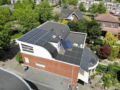

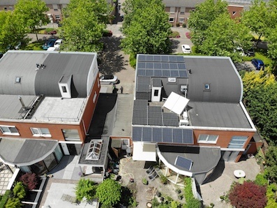

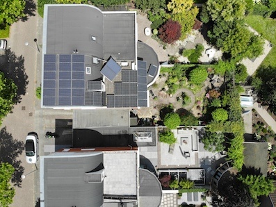

Zo, de uitbreiding ligt er bij. 13x LG 335 boven de bestaande 25x325. Alles op een Solaredge SE 12.5K. Na wat kleine issues werkt alles goed nu. Alles op 1 dag gemaakt met 3 man. Aannemer was bezig met frame en samen met een collega de panelen en de P505 micro inverters aangesloten. Gelijk alles (ook bestaande) rails aan aarde gehangen. Bleek sinds 2017 verplicht te zijn.
foto1:

foto 2:

foto 3:
Afbeeldingslocatie: https://tweakers.net/ext/f/druoMZ3VdfvMHFOoOqOIofFj/thumb.jpg
07B2 - http://pvoutput.org/list.jsp?userid=22724 [Zonneboiler + 38 zonnepanelen, Warmtepomp 11.2 Ecodan. Home-Assistant]. Anker Solix Max AC 42 kWh.

peterpijpelink schreef op zaterdag 23 juni 2018 @ 23:29:
foto1:
foto 2:
foto 3:
Wauw, gelukkig ben je niet verslaafd he?
Garage past ook nog wat op! ;)
Interessante constructie aan die gevel als een soort tweede zonnescherm. Kun je dat zonder vergunning doen? Het lijkt me wel hoge eisen te stellen aan de stevigheid van de constructie.

  • jacovn
  • Laatst online: 21:53
@peterpijpelink
Petje af, jij bouwt het vol :)
P505 genomen omdat het een 2e string is die dan maar 13 lang hoeft te zijn i.p.v. 16 ?
En de bestaande string, zijn dat ook korte string optimizers, of normale ?

exroosje schreef op zondag 24 juni 2018 @ 11:04:
14 panelen van 60 cellen. 37.8 Voc 30.8 Vmpp . 530V maximaal dus.. Meer dan jij wilt doen.
In de praktijk ligt totaal Voc bij een graad of 16 overdag op 510V. In de winter heb ik wel eens 530 gezien.
De Vmpp zit meestal rond de 410-420.
Ik heb het op een Goodwe 3000NS . Was een keus om nog een extra paneeltje te plaatsen. En die paar KW die ik verlies doordat ik af en toe over voltage ga wegen ruim op tegen de extra opbrengst.
Heb mezelf voorgenomen als het te vaak gebeurt er 2 maal 7 van te maken. Maar tot nu toe niet nodig geweest.
Moet er wel bij zeggen dat op 3 panelen een optimizer zit vanwege schaduw. Maar dat is alleen 2 ochtend en 1 middag. Midden overdag draait alles op 100%
Heb je de data sheet van zijn panelen al bekeken? Waarschijnlijk niet. Voc 48
1 PVoutput . Dongen NB
