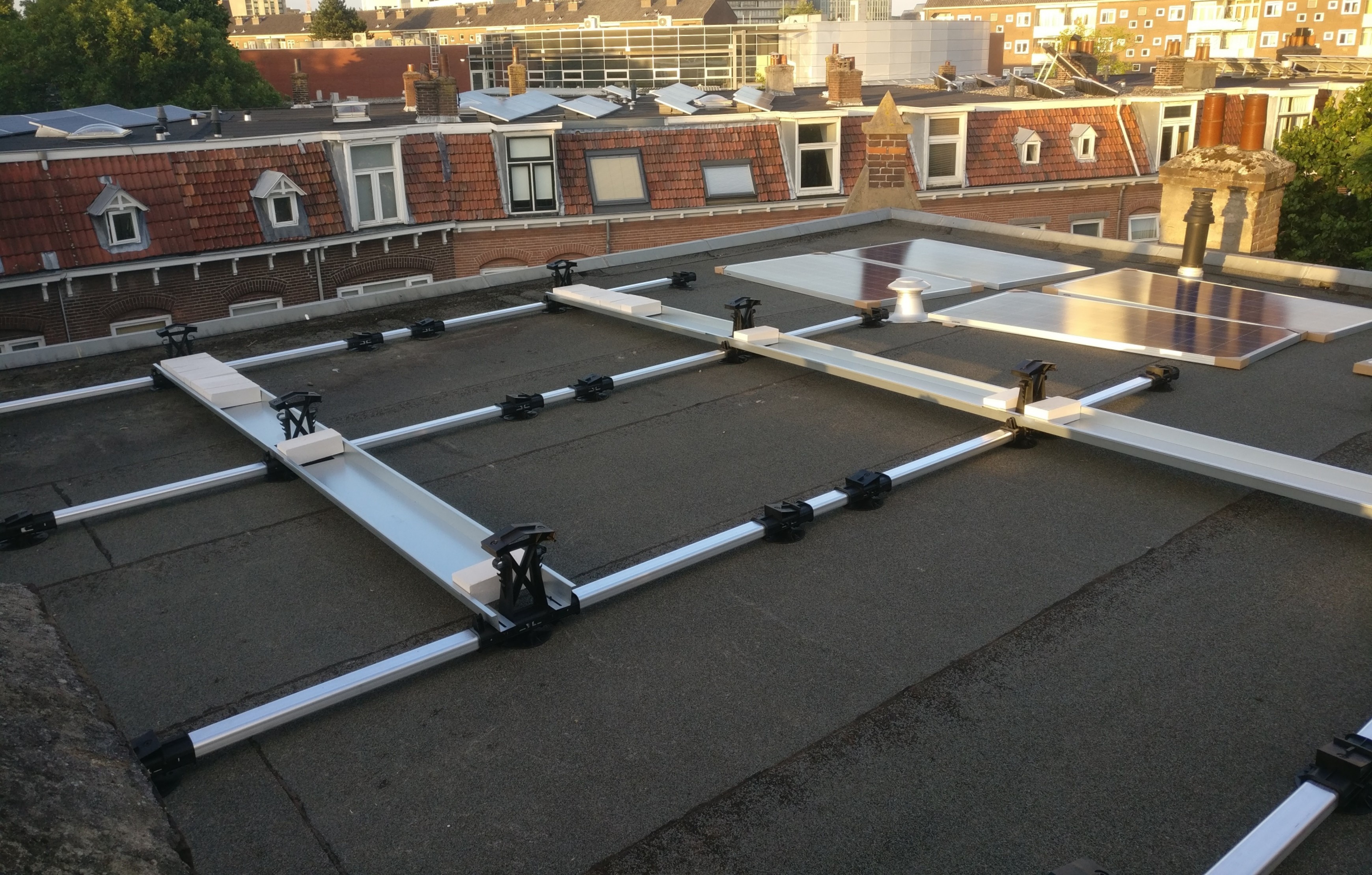

  • Harm_H
  • Laatst online: 19-10 16:12
Alles ligt inmiddels en draait! Het wekt nu +/- 15KWH per dag op
Ben erg tevreden over de gekozen oplossing:
  • Oost west constructie (aanrader op plat dak met weinig obstakels, veel panelen en weinig ruimte)
  • 16 panelen 250wp 'Shinetime' (leveren uit Duitse praktijktesten 13% minder dan beloofd)
  • 3000W omvormer (let op! alleen doen bij kwalitatief slechte panelen. Bij fatsoenlijke panelen zou ik eerder voor 3600W gaan. Ook bij een reguliere zuid constructie absoluut hoger ivm meer piekvermogen)
Vraag:
Zijn de pieken normaal?
Live te volgen:
https://www.goodwe-power....af47-265216ae74f1&type=NA
(let trouwens niet op de x-as, deze begint een uur te vroeg/tijdzone instelling)
Vraag 2:
Het is nog niet geaard behalve met een simpel ringetje, maar de klemmen heb ik nog niet op dit moment. De aarde kabel wel laten leggen - hoe werkt dat in principe?
(blijkbaar gebeurt dat niet in 50% van de gevallen, verplicht sinds 2017?)
Constructie foto's:
Afbeeldingslocatie: https://tweakers.net/ext/f/tpuCMjFl9qpe5CysKpMtJNPP/medium.jpg
Afbeeldingslocatie: https://tweakers.net/ext/f/iCD1D0BoPb21qph3nVKvEVbb/medium.jpg

Harm_H schreef op maandag 25 juni 2018 @ 13:53:
Vraag:
  • 16 panelen 250wp 'Shinetime' (leveren uit praktijktesten 13% minder dan beloofd)
  • 3000W omvormer (let op! alleen doen bij kwalitatief slechte panelen. Bij fatsoenlijke panelen zou ik eerder voor 3600W gaan. Ook bij een reguliere zuid constructie absoluut gaan ivm meer piekvermogen)
Vraag:
Live te volgen:
Constructie foto's:
Zoals je ziet ben ik de enige van de daken met oost-west. De rest is standaard op het zuiden met minder panelen.
Mooi gedaan d:)b
Maar hoort het zo met die uitstekende bouten cq schroeven of moet je die nog aandraaien.

  • Harm_H
PClop schreef op maandag 25 juni 2018 @ 14:26:
Mooi gedaan d:)b
Ja klopt dat hoort niet, zijn aangedraaid paar dagen terug. Ook windschansen (zodat er geen wind onder komt) aan de voorkant voor dit weekend gedaan. Op het moment van de foto zaten die er ook nog niet op.
Mijn 10 ringsleutel paste er niet op (dus moest allemaal met de hand reguliere tang...)
