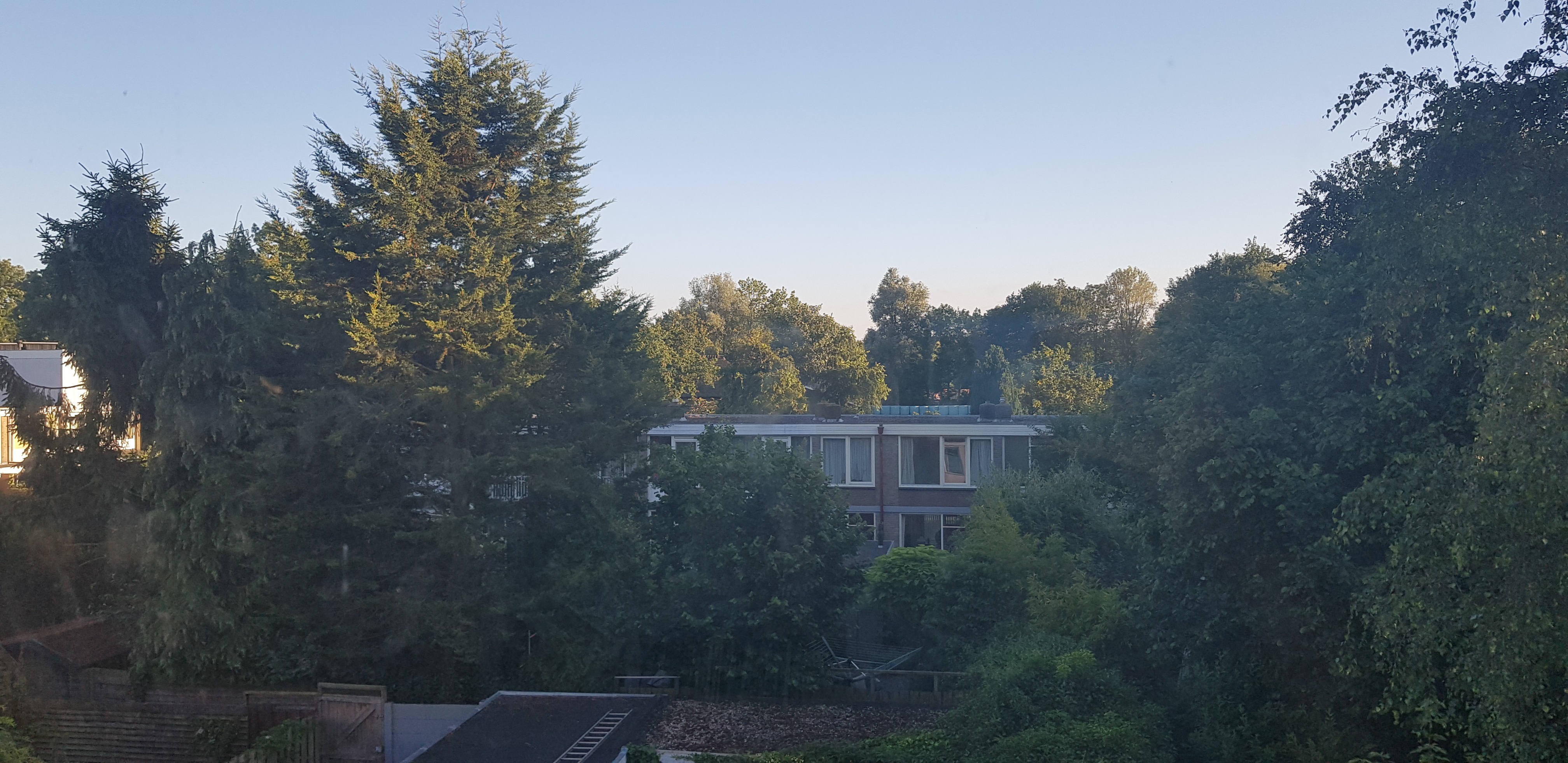

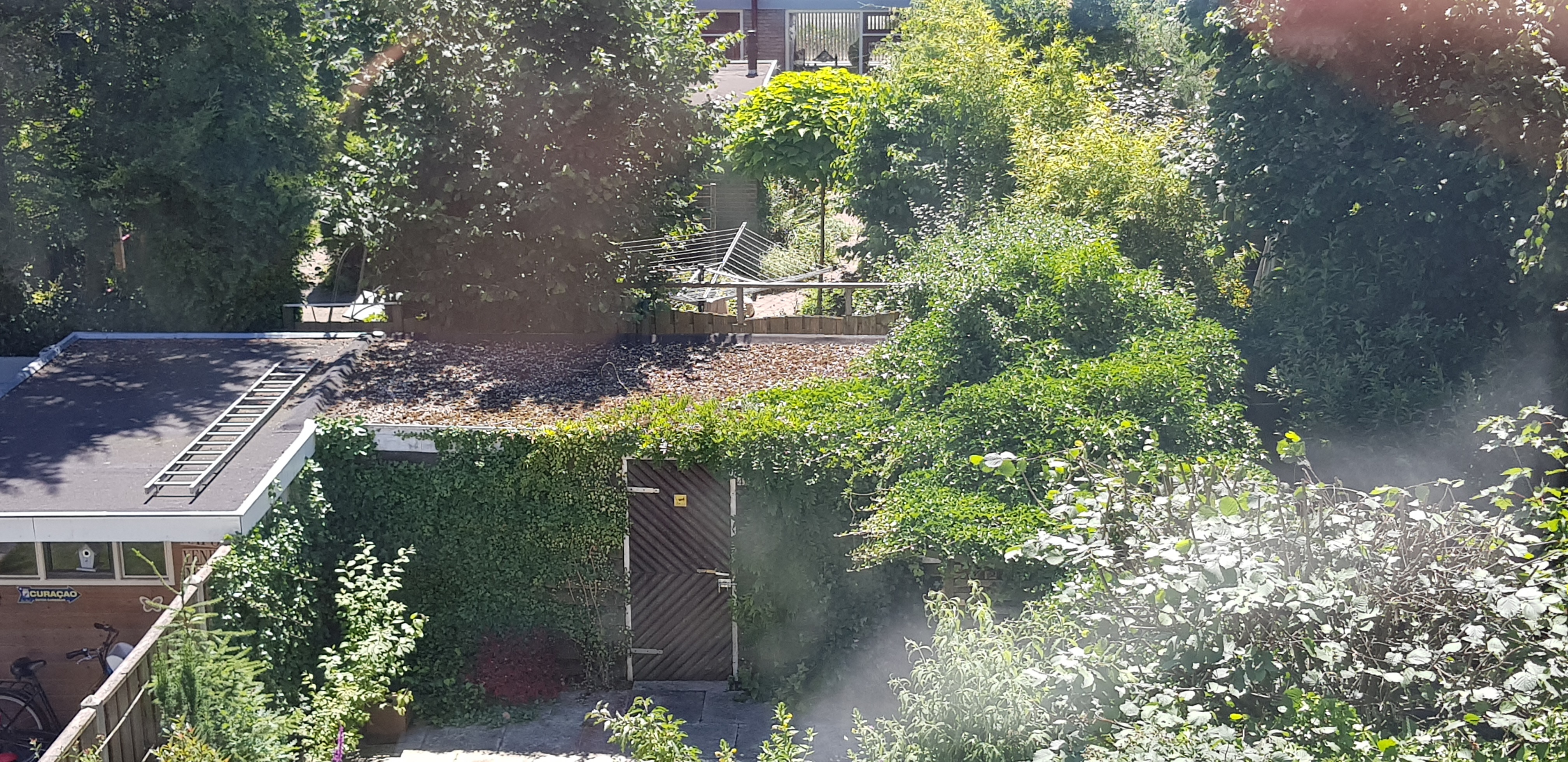

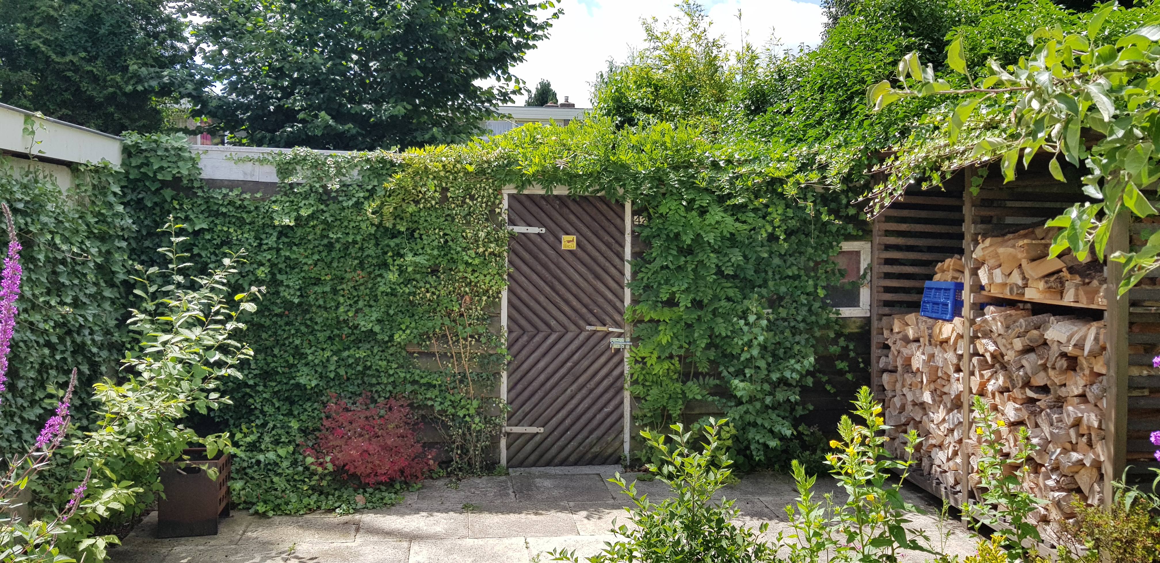

Hmmm...
Breman zegt op de schuur 8 panelen kwijt te kunnen (maar ik zie nu ook dat ze per ongeluk de panelen op de grasmat hebben getekend, niet op de schuur).
Zij gaan uit van 8x Sharp ND-RJ270 270Wp of SolarWatt Glas Glas 60P 275Wp en een onbekende SolarEdge omvormer. (Type staat er niet bij.) Zonder rekening te houden met schaduw zou de opbrengst van de Sharp panelen 1970kWh moeten zijn en die van de SolarWatt panelen 2.006kWh. De Sharp panelen zijn dan het voordeligste, 4138 ex. BTW vs 4853 ex. BTW voor de SolarWatt panelen.
Echter ...
Ook even met Zonneplan gebeld en zij zeggen eigenlijk "er staat een grote boom praktisch in jullie achtertuin, op de luchtfoto's is te zien dat dat dak dusdanig vaak in de schaduw ligt dat het niet rendabel gaat zijn. Kortom, zij brengen domweg géén offerte uit. (Wat ik heel netjes vind.)
Wat is wijsheid, nog eens praten met een partij die goed onderzoek doet en als zij óók zeggen dat het niet rendabel is het hele plan uit mijn hoofd zetten? (Hooguit kijken of ik het balkon aan de noordzijde kan overkappen en van 3 panelen kan voorzien, of lomper nog, panelen recht aan de gevel hangen.)

  • reneeke1970
  • Laatst online: 22:41
unezra schreef op maandag 25 juni 2018 @ 18:33:
Hmmm...
Echter ...
Qua overkappen van het balkon kan het zijn dat ik daarvoor een vergunning moet aanvragen én je krijgt meteen een hele constructie er onder. Plus dat het op de 3e verdieping ligt, dus je qua ballast veel meer rekening moet houden met wind dan op de schuur die redelijk beschut in de achtertuin ligt.
EDIT:
Ik vermoed dat ze voor een SE2200H gaan, gezien de Wp van 2160Wp resp. 2200Wp.
Maak eens fatsoenlijke foto van je dakje en de boom, kunnen de schaduw experts wel iets vertellen

  • unezra
  • Laatst online: 20-06 15:00
unezra
Ceci n'est pas un sous-titre.
reneeke1970 schreef op maandag 25 juni 2018 @ 20:05:
Dit is schuin van de bovenkant, om 14:53 vanmiddag:
Afbeeldingslocatie: https://tweakers.net/ext/f/hQ9NGWoufYPeC8qO1HOpH5f7/full.jpg
Dit is een overzichtsfoto mét boom:
Afbeeldingslocatie: https://tweakers.net/ext/f/nAxkRMB7BaHXmWU0wZ4vzPIW/full.jpg
Dit is recht van voren:
Afbeeldingslocatie: https://tweakers.net/ext/f/WX38pjIlEdX5duzePS8IL8Oq/full.jpg
Dit is een stukje van de binnenkant:
Afbeeldingslocatie: https://tweakers.net/ext/f/sMYCQXvVtZ9O9tf6NFgGZKJ3/full.jpg
Ná Scaoll. - Don’t Panic.

unezra schreef op maandag 25 juni 2018 @ 21:02:
*autsj*
Als dat 50% ten opzichte van optimaal is, zou mijn terugverdientijd bijna 20 jaar worden. Da's niet interessant. Hun berekening gaat uit van 8-9 jaar. Dan zou ik het er voor over hebben, alles boven de 10 kan ik niet zo veel mee.
Mocht dit het verdict blijven, ben ik bang dat ik tóch moet gaan nadenken over beleggen. :( (Domweg om dat de rente op mijn spaarrekening dusdanig shitty is dat ik het zonde vind. Een deel blijft staan, daar wil ik *direct* bij kunnen én wil ik geen enkel risico mee nemen. Er is op dit moment nog ongeveer €5000 dat ik graag wil uitgeven aan iets met een fatsoenlijk rendement.)
Heb je ook een dak op je huis? :+
Laag op een schuur met zoveel shit er omheen mag je met sf nog blij zijn met 50%, dus mono zeker niet.

Rol-Co schreef op maandag 25 juni 2018 @ 21:18:
Jup.
Dat ligt al vol met 15x 305Wp. :)
(12 op het hoofddak, 3 op de uitbouw.)
Mono of poly zal me echt een zorg zijn. Het hoeft niet mooi te zijn, het moet financieel rendement opbrengen én goed zijn voor het milieu.

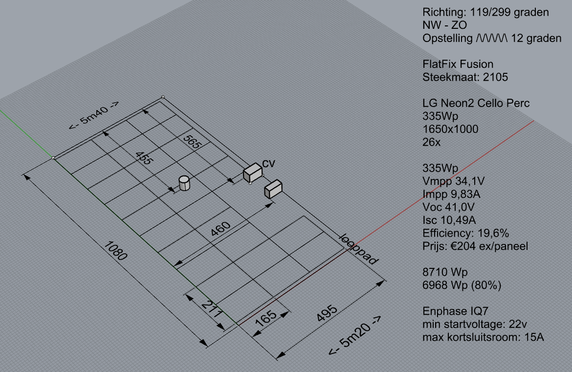

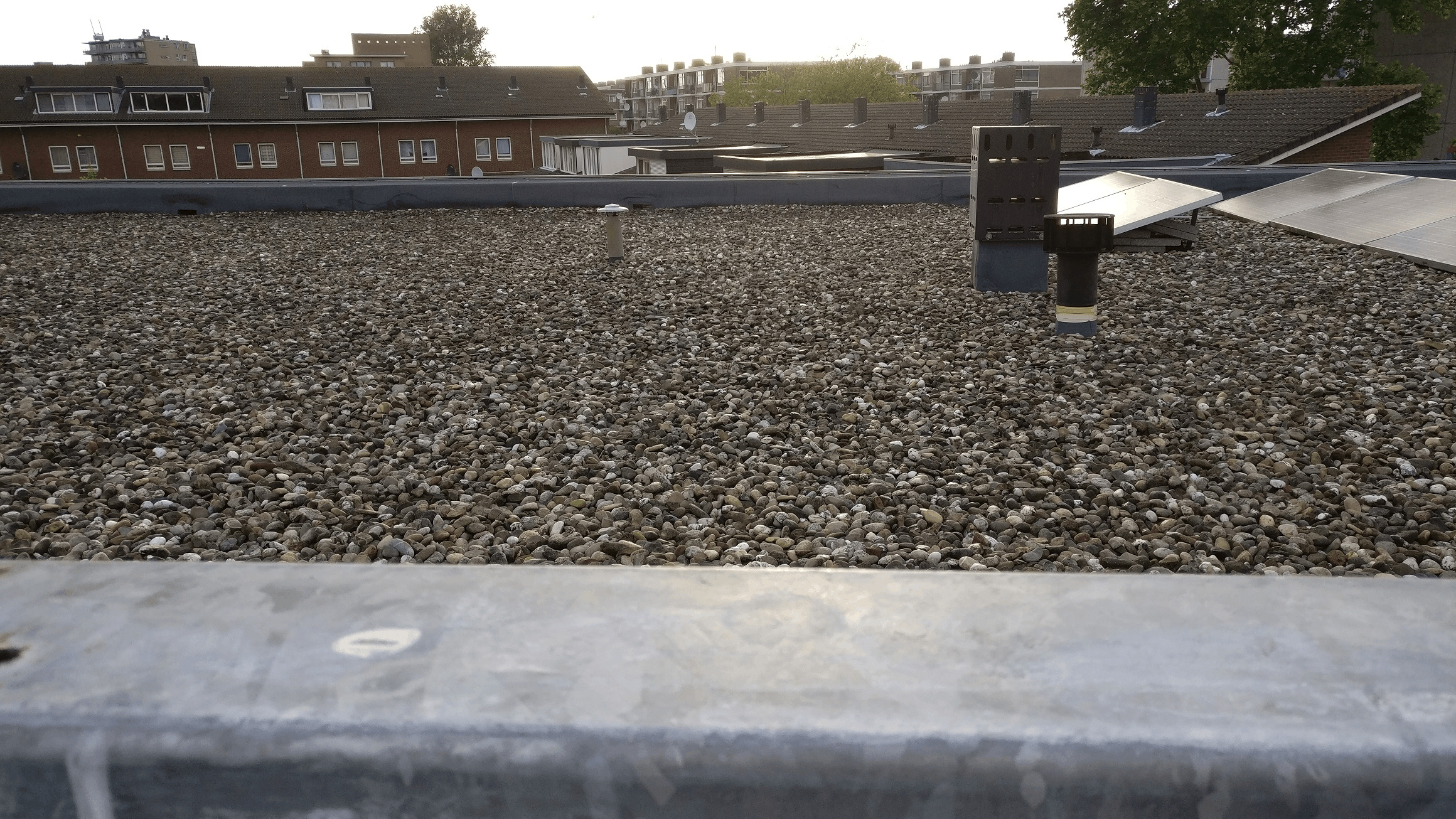

Afgelopen weekend heb ik het dak beklommen, ik denk dat er toch wel eea mogelijk is in de NW/ZO opstelling.
dak
Op advies van @AUijtdehaag even gekeken welke panelen erop zouden kunnen. Die flatfix fusion, met een steekmaat van 2105mm, komt uit op een totale lenge van 10,53 meter. Dan houd ik aan beide zijden ca 15cm over. Ik hoop dat het kan:
legplan
In de opstelling /\/\/\/\/\, 12 graden, denk ik dat ik vrij dicht tot de rand kan gaan. De opstaande rand is 25cm hoog, niet al te hoog dus. Maar biedt wel enigszins bescherming ivm wind.
Eerste begin van een plan is er :P
En oh ja, de tekening is gemaakt met Rhino, maten zijn in cm ipv mm. Maar volgens mij wel werkbaar.

JacobE schreef op maandag 25 juni 2018 @ 21:40:
Of een praatje met de achterburen om een boom te ruimen?
Heh, die boom staat er al even. Ding is denk ik 4 verdiepingen hoog ofzo. Mooi naaldboom. Het zou niet heel redelijk zijn hen te vragen hun boom te ruimen enkel omdat ik wat schaduwval heb op een mogelijke uitbereiding van mijn PV installatie.
Dan kan ik, als ik bij zonne-energie wil blijven, beter panelen op het dak van een ander kopen. (Zit ik ook serieus naar te kijken maar ergens heb ik daar gevoelsmatig moeite mee. Dan kan ik misschien beter spreiden en tóch via Triodos of een andere bank die €5000 groen en risico-arm beleggen.)
Zoals gezegd, het gaat me enerzijds om het milieu, anderzijds echt om het financiële aspect.
De 3e optie is dat bedrag in mijn huis stoppen. Financieel gezien mogelijk helemaal geen slechte optie, maar de gevoelsmatige impact is zo beperkt. :) 5K in een hypotheek valt amper op, je merkt het amper in je maandlasten. Mijn huidige PV installatie moet naar verwachting €600-€800 per jaar opleveren. Het leuke van PV is dat ik iedere dag de teller zie oplopen. Aan het eind van de dag zie ik in maanden als deze, mijn virtuele saldo met een paar € groter geworden. Dat vind ik heel leuk.
Of het moet mogelijk zijn PV's aan de gevel te hangen maar ze hangen dan loodrecht en ik kan me voorstellen dat de overburen gaan klagen. Zoiets schittert nogal. Er is wel wat ruimte aan de gevel, maar je krijgt dan wel grote zwarte vlakken. Zolang PV panelen niet in mat wit uit te voeren zijn denk ik niet dat dat echt een optie is. :) (Even los van dat je flink gaten moet boren in je gevel om het te bevestigen.)

mebrein schreef op maandag 25 juni 2018 @ 22:05:
Ik weet niet precies hoe hoog de panelen komen te zitten, maar als je aan de zijkant een opstaande rand hebt, kan je dan niet beter
doen ipv
Martijn02 schreef op dinsdag 26 juni 2018 @ 09:09:
doen ipv
Wat hij zegt. Zo heb ik het ook ivm de ballast en de pijpjes. Ik gebruik valkpro+. Zie een pic van mijn systeem. Ik heb trouwens meer ballast dan op die foto's zonder panelen. Ik heb per rail totaal 12 per stramien. 4 aan de hoge kant en 2 op de lage kant. Doordat het systeem alles aan elkaar koppelt is het een geheel. Met die heftige storm laatst was hij totaal niet verschoven. In tegenstelling tot de buren waar de zuid georiënteerde panelen het dak afwaaide. Te weinig ballast dus.

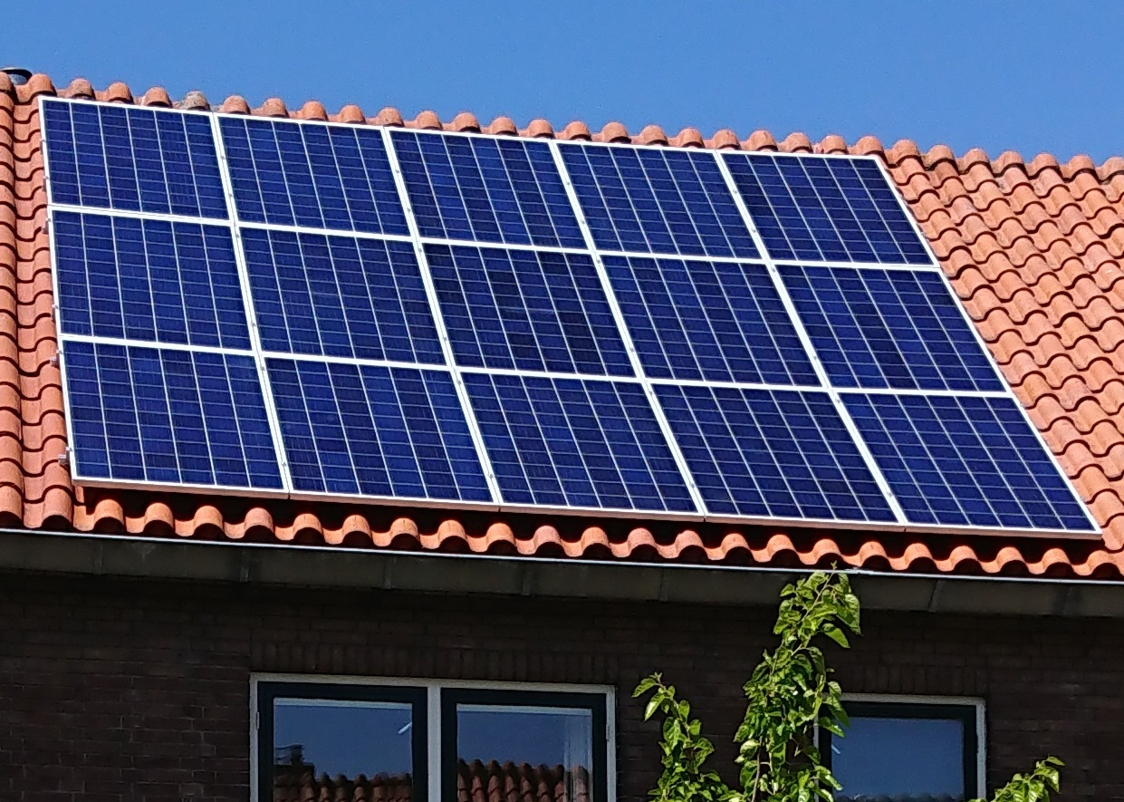

  • -MD-
  • Laatst online: 01:47
@migjes Herinner je mijn niet zo spannende dak nog?
Die ziet er nu zo uit:
Dak2
Zijn 15 JA Solar 275 Wp panelen icm een Omnik 4.0k TL2 omvormer, levert naar verwachting meer dan het dubbele op van mijn verbruik maar dat is een bewuste keuze naar de toekomst toe.
De installateurs verontschuldigden zich halverwege dat ze de panelen niet gelijk konden krijgen met de pannen. Mijn dak bleek niet helemaal recht, er zit bijna een pan verschil tussen onder en boven op de grens met de buren (zie je pas als je recht naar de scheidslijn kijkt of als je zonnepanelen plaatst ;)). Ze hebben een beetje gesmokkeld om het wat minder op te laten vallen, maar ik ben er tevreden mee. Links en rechts maar een paar centimeter over naar de buren toe, past mooi dacht ik zo.
Voor hen die mij geholpen hebben een keuze te maken:
@migjes @AUijtdehaag @clemient @Lardman @art @(RSH) @reneeke1970 + die ik vergeten ben.
Bedankt :)

Ik ga ook PV leggen :-)
Mijn uitgangspunt is een installatie met maximale Wp/€, maar ook een beetje spreiding (2e opstelling west/oost). Voor mij is dit een financiële investering met hopelijk een redelijk rendement en ik ben dus minder geïnteresseerd in high-tech oplossingen om 0.5% meer (technisch) rendement te halen. Ik ga zelf leggen om de kosten nog verder te drukken. Aangezien ik vanaf garage makkelijk het dak op kan gaan vind ik de beklimming naar het dak minder eng. Ik heb onlangs geïnvesteerd in een goede ladder. De installatie zal in totaal onder de 0.8€ per Wp blijven, mét btw aftrek zou het richting 0.6 € per Wp gaan.
Ik wil het graag nog even voorleggen aan de experts hier. Zijn er aanbevelingen? @AUijtdehaag Heeft me al van de nodige tips voorzien, waarvoor dank!
Het gaat om 12 panelen op Zuid/zuidwest en dan nog 2x6 panelen op West/Oost.
Gaat gelegd worden op een schuin dak (45 graden) en garage (plat dak).
Het dak:
Afbeeldingslocatie: https://i.imgur.com/GVxzrOq.jpg
(zie ook garage rechts voor)
Afbeeldingslocatie: https://i.imgur.com/KrrI1OE.jpg
Afbeeldingslocatie: https://i.imgur.com/j4vJOG5.jpg
Op het schuine dak wil ik 12 Canadian Solar CS6K-275 Poly plaatsen in 1 string met een Goodwe GW3000D-NS omvormer en bevestigd met clickfit evo. Waarschijnlijk in landscape omdat dat beter lijkt te passen. Volgens mij is er vrijwel geen schaduw maar dit ben ik nog aan het observeren. 14 panelen was mijn initiële plan maar 12 is volgens mij optimaler qua voltage in 1 string, vandaar dat ik er toch maar 2 minder doe, dan heb ik verder geen gedoe. Aan de voorkant van het huis leg ik geen panelen, om de aanblik van het huis in stand te houden. Deze panelen zijn niet zo mooi natuurlijk, maar wel goedkoop.
Op het platte dak komen 6 panelen richting oost en 6 richting west (ook CS6K-275 Poly). Bevestiging met flatfix eco. Aangesloten op 2 x Omnik Omniksol 1.0K TL-M (Mini). of zou 1.5k beter zijn? Lijkt mij dat vanwege 20 graden hoek en de west/oost opstelling, dat 1.0k volstaat. Alternatief is 1 omvormer en 2 strings parallel aansluiten, maar qua kosten maakt dat niet heel veel uit en dan heb ik alsnog een wat laag voltage met slechts 6 panelen per string.
Ik krijg binnenkort 3 fase aansluiting (ivm inductiekoken 11kw), maar kies ervoor om 1 fase omvormers te gebruiken. Wel laat ik de monteur dan gelijk even 2 extra groepen aanleggen voor de PV installatie.
Kritiek/feedback is welkom. Ik ga zaterdag bestellen denk ik.
edit: bij nader inzien: is mijn oost/west setup wel zo handig? de zon moet wel eerst 'om het hoekje komen' sochtends. Ik kan even niet inschatten hoeveel waarde ik moet hechten aan de ochtendzon in juni van 6:00 tot 9:00. Zit beetje te spelen met Suncalc.
[ Voor 12% gewijzigd door de Peer op 26-06-2018 23:19 ]

Als je het qua kabel redt zou je misschien op de GW3000D-NS, scheelt je kosten en alles in 1 portal. Hij start al bij 120volt en je biedt 192 aan.
mppt1: 12 panelen
mppt2: 2x6 panelen parallel
Welke shop ga je bestellen, heb je daar nog tips voor mij?

Maar de hele opstelling is 6600 Wp, dus dan zou ik wel een zwaardere moeten nemen. Ok, Oost west telt mss minder zwaar mee, maar GW3000 lijkt me te weinig toch?
Bovendien mag ik dat niet op 1 fase/groep invoeden volgens mij, dus ontkom ik niet aan ten minste 2 omvormers lijkt me.
Ik bestel alles bij de shop die het goedkoopste is. Dus panelen bij Installand, omvormers weer elders, montagemateriaal bij Winkelman. Evt iets combineren als dat qua verzendkosten loont.
[ Voor 26% gewijzigd door de Peer op 26-06-2018 22:59 ]
  • stormfly
Aai goed punt! Daar had ik overheen gelezen. Idd je zuid pakt al de maximale power van de Goodwe.
Dan heb je gelijk en denk ik dat je het optimale eruit haalt. Misschien zou ik dan 2x een goodwe nemen. Zodat alles in een portal zichtbaar is.
Het dak:
Hmm kosten besparen?? Passen er op je plat dak geen 14 nagenoeg plat richting oost?
En dan gewoon 2×14 panelen op drie fase omvormer?

reneeke1970 schreef op woensdag 27 juni 2018 @ 08:00:
Ik heb oost west onder 15 graden en voor 09.00 uur is impact inderdaad vrij klein. Ik heb daarvoor speciaal gevel panelen hangen, die doen tenminste om 08.00 al de helft van hun vermogen leveren. Maar op jaar basis wel minder dan de 15 graden panelen
Goed Idee! Die ga ik overwegen. Zitten behoorlijke voordelen aan die optie:
- Slechts 1 omvormer, dus ook 1 portal en 1 kabel richting meterkast
- 3 fase omvormer schijnt minder kabelverliezen te hbben
- Ik spaar een paar honderd euro uit op de hele installatie.
- Plat passen er 14 panelen op mijn platdak ipv 12
- Plat is nog minder zichtbaar vanaf de straat.
Mijn idee was flatfix eco gebruiken (20 graden) dus als ik er 14 zou leggen (zou mss net passen) liggen ze volgens mij te veel in elkaars schaduw, maar correct me if I'm wrong. :)
Oh ik las niet goed. Nagenoeg plat. Dat had ik nog niet overwogen. Hmm. Hoe zou zicht dat qua opbrengt verhouden tot mijn huidige voorstel oost/west? Ik zit dan wel met schoonmaken, maar garage is goed bereikbaar vanuit raam van slaapkamer.
Trouwens, ik hoor hier nooit iets over reflectie (via gevel) eigenlijk. Als ik zon vanuit zuid krijg, belandt dat direct op de Oost/west opstelling, maar mogelijk belandt er via de gevel ook nog wel aardig wat extra licht op de panelen. Mijn bewakingscamera's raken namelijk nog wel eens 'overbelicht' als de zon op de gevel staat, ter indicatie. Iemand ervaring mee?
[ Voor 38% gewijzigd door de Peer op 27-06-2018 09:17 ]
  • reneeke1970
de Peer schreef op woensdag 27 juni 2018 @ 09:00:
hmm dat is ook nog wel een leuke optie inderdaad! Maar is er een reden dat je specifiek oost noemt (west kan ook toch en is misschien gunstiger met mijn ligging?).
Normaal gezien geeft plat 87 procent rendement, meer dan je oost west dus.
Ik heb zelf 24×240wp behoorlijk vlak hangen, onder twee procent afschot. Twee keer per jaar wassen maar veel scheelt dat niet. Ze zijn nu ook stoffig maar gisteren in brandende zon kwamen ze in vloeiende 185 watt lijn. Dus niet door wolken pieken. Dan schieten ze over 200 heen.
Dus als je er een dotje kwijt kunt om beetje aan voltage te komen waarom niet?
Soort schans maken van dikke Douglas balken en het is nog goedkoper ook dan die aluminium dingen.
En wat dacht je van over je jacuzzi een afdak maken? Net zo groot als je garage dak, zelfde hoeveelheid panelen daarmee parallel zetten, het is zo simpel...
1 PVoutput . Dongen NB

reneeke1970 schreef op woensdag 27 juni 2018 @ 09:17:
Ik geloof dat je me overtuigd hebt. Thanks. Inderdaad ook nog een kostenbesparing op het montagemateriaal gedeelte. Even uitzoeken hoe ik het dan met ballast doe, moet wel iets te knutselen zijn.
De tuinsituatie is van iets van 5 jaar geleden ofzo (vorige bewoner). Het is nu gewoon een mooie tuin-tuin geworden :P

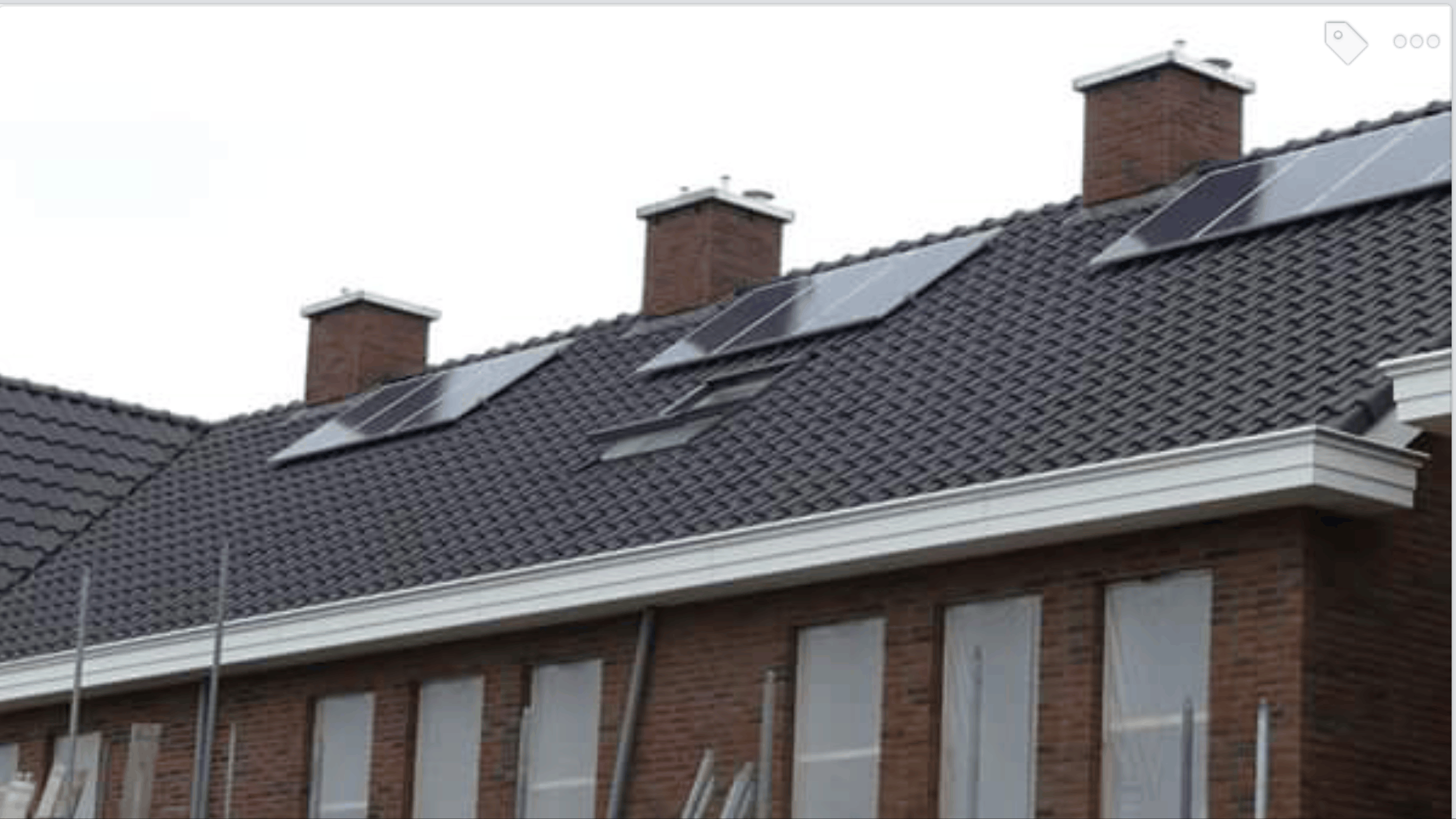

Beste medetweakers,
Ik heb een nieuwbouwhuis gekocht (word september opgeleverd) waar 3 zonnepanelen bij inbegrepen zitten van 155pw per m2 en liggen op het zuidoosten op schuin dak.
Nu ben ik een leek in zonnepanelen en nu wil ik de opbrengst berekenen en voordat volgende week mijn huidig energiecontract afloopt kijken welke energieleverancier het beste bij mij past. Dus hoop dat iemand mij een beetje kan helpen.
Afbeeldingslocatie: https://tweakers.net/ext/f/hS8qVSV2yo1UlsPOVMj7iCuj/thumb.png
  • WoudseHoeve
  • Laatst online: 04-11 21:50
WoudseHoeve
Hobby Boer
dbz1985 schreef op woensdag 27 juni 2018 @ 11:50:
Beste medetweakers,
650 kWh ...... grof weg, veel te weinig eigenlijk. (0.8 kWh/kWp )

Dan kan je zeker 5x3x 250 = 3750Wp = 3000 kWh ( goedkoop en conservatief) of
Dan kan je zeker 5x3x 330 = 4950Wp = 4000 kWh ( duurder..)

Dank voor je snelle reactie.
Neem aan dat je bedoeld panelen vervangen of uitbreiden?
Weet niet of ik met deze panelen behouden andere erbij met hogere opbrengst.
Dakraam werd geadviseerd aan die kant voor eventueel in de toekomst een slaapkamer van te maken, anders lag het dakraam aan de kant waar de wasmachine komt.

Dit heeft een naam: SCHAAMPANELEN is alleen bedoelt om de verder slechte EPC van het huis af te kopen en zoals je wel merkt maakt het voor de gebruiker alleen maar lastiger om er panelen bij te leggen. kom zelfs situaties tegen waarbij de panelen geeneens zijn aangesloten.
