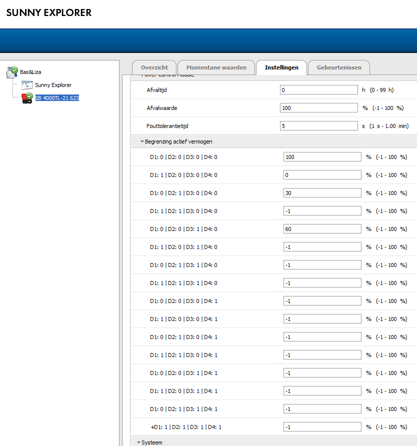

Snap er niks meer van, iedereen geeft hier altijd aan: Je panelen kunnen pieken op 10% van het maximaal vermogen.. Ik draai nu bijna een jaar met mijn SMA 4200-TL21 maar mijn panelen (11xYingli Panda YL280C-30b) hebben nog nooit meer dan 2600 watt gedaan.
De 10x SF150 op de 2e string doet ook nooit meer dan 1250 watt, maar volgens mij heeft dat ook te maken met het feit dat ze GROEn zijn ;) en er wat lekstroom lijkt te zijn op het bevestiging systeem.

  • BasvanS
  • Laatst online: 12:56
exroosje schreef op woensdag 27 juni 2018 @ 14:45:
21 juni zou je lekkere pieken gezien moeten hebben. Relatief koud en felle opklaringen. Wat was je max vermogen toen?
Zitten je panelen over de strings verdeeld? ? Daar kan een beperking zitten. Met 11 maal 280 zou je op een dergelijke dag makkelijk flink over de 3000W moeten kunnen gaan. Maar als alles op 1 ingang zit zou er afgetopt moeten worden. Dat aftoppen moet je dan ook in je grafiek duidelijk zien.
Alle panelen op 1 string, op 1 MPP van de Sunnyboy. 2e MPP zitten de SF panelen op (2x5).
Wat nu opvalt is dat alle pieken een gezamelijk vermogen van +-3850 watt laten zien. Uitgeleverde vermogen aan net is max. 3660/3672 watt. Crap! Dat is precies 16A. Dat kan bijna geen toeval zijn.
Hoe dan!
Wellicht morgen een dagje de SF afkoppelen en kijken wat de Panda's dan doen?
Edit: Zou er een Power controll module op de SMA zitten (Hij is 2e hands gekocht, geen idee!) Hoe zie ik dat?

  • reneeke1970
  • Laatst online: 12:49
BasvanS schreef op woensdag 27 juni 2018 @ 15:29:
Hoe dan!
Kun je ergens aan en uit zetten de max 16,maar vraag me niet hoe

  • BasvanS
reneeke1970 schreef op woensdag 27 juni 2018 @ 15:40:
Daar heb ik ooit in het verleden naar gekeken ten stond netjes uit (dus ook boven 16A mogelijk)

Ehm.. Wie helpt even:
Afbeeldingslocatie: https://tweakers.net/ext/f/DRtokWjD3RjDODyBuTwBw2xL/full.png
Mag ik alles gewoon op -1 zetten? geen idee wat D1-D4 is en wat hierval het resultaat is.

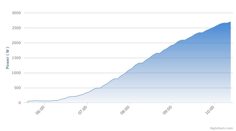

Weet iemand waarom die horizontale vlakken in mijn grafiek zitten? Dat zijn stukken van exact vijf minuten waarbij het geleverde wattage gelijk blijft. Er is geen wolk te zien vandaag en het komt niet door schaduw...
Ik vermoed een interval van 5 minuten met de logging?
Het is maar een grafiekje he, wat door een of ander portal wordt gegenereerd.... En die loggen niet op de seconde of minuut.

Ja en die missen ook nog wel eens een update,
Omnik omvormer ? die van mij laat hetzelfde zien regelmatig, Zo'n plat stukje heeft die de update gemist en blijft hij dus gelijk de volgende 5 min

@-MD- @thefox154 Spot on, deze logger is niet fijnmazig genoeg. niets aan de hand verder.

@thefox154 @sinovenator @Lardman Thanks, een bevestiging van mijn vermoeden aangezien de informatie op het display van de omvormer wel gelijkmatig oploopt. Inderdaad een Omnik omvormer.

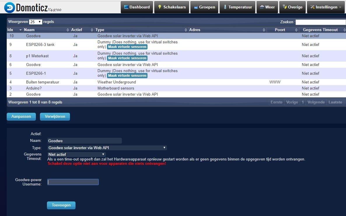

thefox154 schreef op zondag 3 juni 2018 @ 13:56:
In domoticz zit een optie ingebouwd om de Goodwe portal toe te voegen.
Dit is volgens mij anders als de scripts die ik hier op tweakers vind.
Helaas werkt de optie niet meer... 2 juni was de dag waarop de int. server uit is gegaan voor de EU klanten (historie nog wle terug te zien) en alles in de EU server te vinden is. Hij haalt dus geen data meer binnen.
Iemand hier toevallig al iets gezien? Ik kan het domoticz forum niet op omdat hij zegt dat ik die cookie policy moet accepteren. Dan is het wel handig als ze me ook die vraag stellen.
Omdat ik mezelf zo heerlijk interessant vind even een quote.
Zonder gekheid, er is een nieuwe versie van Domoticz uit.
Hierin is de Goodwe api aangepast.
Na de update via hardware even bij de goodwe api de juiste regio instellen en de loging is weer werkend _/-\o_

thefox154 schreef op donderdag 28 juni 2018 @ 13:34:
Ik heb mijn domoticz gisteren geupdate naar V4.9700 maar zie niets bij de goodwe API staan wat op een server lijkt. Hoe werkt dat bij jou?

tim-1985 schreef op donderdag 28 juni 2018 @ 13:49:
10x300wp zou in het meest gunstige geval 3000WP kunnen opleveren dus dan voldoet een 3000-NS zeker. Maar dit ga je alleen op een zonnige winterdag halen. Zodra ze warm worden neemt het rendement af en zullen ze richting de 255Watt producteren. Je zou vrij veilig een 2500-NS kunnen nemen zeker met een 5° hoek. Scheelt toch weer iets in de kosten.
Thx voor je antwoord die 30 euro maken het ook niet meer helemaal. Of heeft nog nadelen om voor de 3000 te kiezen. Of zijn er eventueel nog vergelijkbare betere alternativen?
  • thefox154
  • Laatst online: 08-11 17:54
tim-1985 schreef op donderdag 28 juni 2018 @ 13:45:
Vreemd, ik zie wel in je screen dat je nog een goodwe hebt staan?
Plaats 2 en plaats 6 zo te zien?
Bij mij zie het er zo uit als ik de Goodwe aanklik. De locatie kan ik de regios kiezen.
Afbeeldingslocatie: https://tweakers.net/ext/f/y1xOgEuQURbeJJ1GBSkCypwP/full.jpg

thefox154 schreef op donderdag 28 juni 2018 @ 14:02:
Is er een Domoticz expert die weet waarom dit bij mij niet werkt? _/-\o_
Ik kan dus geen locatie/server kiezen bij een nieuwe of bestaande Goodwe omvormer API.
En dat terwijl thefox154 en ik beide op r-pi met versie 4.9700 draaien.
Ik heb net mijn bestaande (en sinds 2 juni niet meer werkende) apparaten verwijderd uit de lijst en getracht nieuwe toe te voegen. Helaas nog steeds zonder resultaat.

Cranberry schreef op donderdag 28 juni 2018 @ 15:57:
@tim-1985 browser cache al geleegd (of in private modus gestart)? Ben daar in 't verleden met Domoticz meerdere malen tegen aan gelopen.
Sorry, wel off-topic...
Als ik je kon zoenen... _/-\o_
ff in chrome incognito modus en alles werkt zoals het zou moeten. Hartelijk bedankt iedereen voor het meedenken. :)
