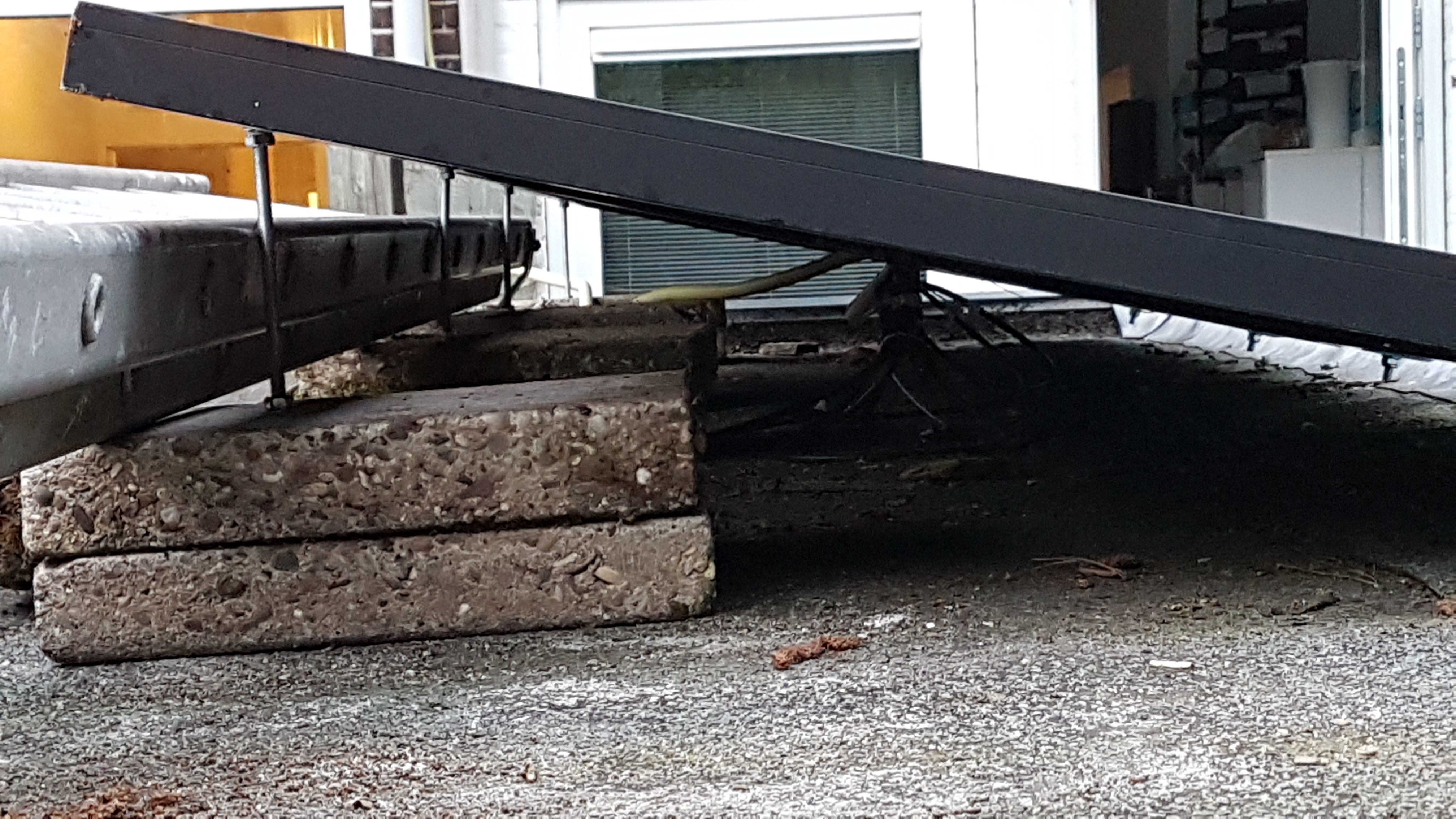

Rouske schreef op zondag 3 juni 2018 @ 14:05:
Of er een vaste aansluiting van maken :9
Staat op de planning want de hele schuur gaat opnieuw bedraad worden ivm veranda die er komt en domotica (schakelen buitenverlichting ed).
Maar eerst de voortuin afmaken en dan de plannen voor de veranda maken.
En dan weer wat euro's sparen voor 4 extra panelen die er dan erbij kunnen komen o/w. Totaal oppervlakte wordt dan 3 x 6.5 meter. 8 panelen gaat waarschijnlijk net niet passen.

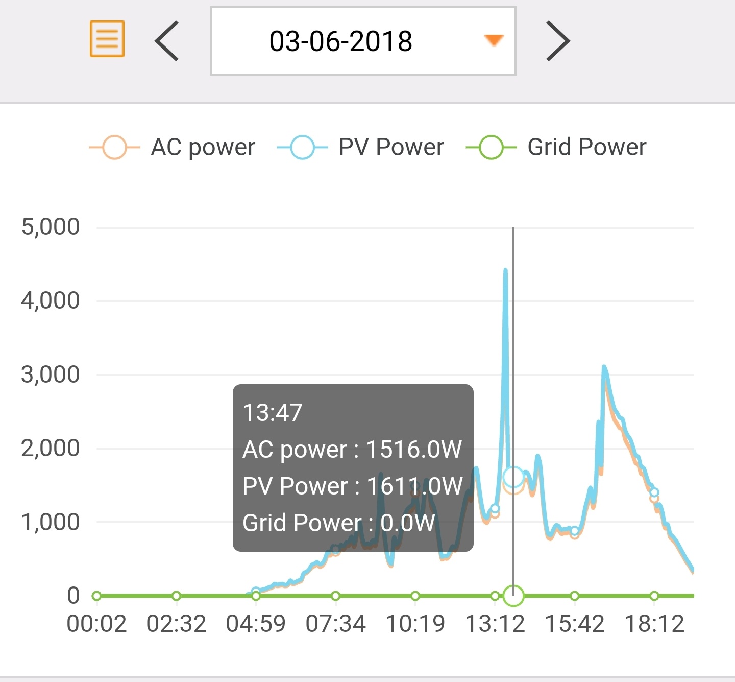

busscherski schreef op zaterdag 2 juni 2018 @ 09:29:
@tsjoender @RemkoDJ
Ja inderdaad het eigen verbruik is niet bekend bij de omvormer of de meter. Bij mij is het hetzelfde. Het zou kunnen omdat Solax ook omvormers heeft met ingebouwde / gekoppelde accu en dan is er wel input nodig wat betreft eigen verbruik.
Thanks voor je antwoord. Het is me duidelijk.
Ik had echter nog wel een ander vraagje naar aanleiding van jou plaatje...
Dit is mijn "opbrengst" van vandaag:
Afbeeldingslocatie: https://image.ibb.co/jwU0OJ/Knipsel.jpg
Op het plaatje zie je dat de solar power op dat moment 1590wp is. De AC output is echter maar 1425wp. Dat is een verschil van 165wp. Is dit normaal? Het is igg niet in de buurt van de 97% efficiency welke hij zou moeten hebben...
Als ik jou plaatje bekijk zie ik dat het verschil tussen de solar en ac lijnen veel kleiner is.
Als dit overigens een domme vraag is neem me niet kwalijk, ik ben er niet erg in thuis nog maar ik probeer het te leren en te begrijpen :)

RemkoDJ schreef op zondag 3 juni 2018 @ 20:15:
Ik vond het verschil bij mij ook al flink, maar heb er nog geen vraag over gesteld.
Afbeeldingslocatie: https://tweakers.net/ext/f/aG4T2OhcFefLwSRIh8opflZs/full.jpg
Bij hetzelfde vermogen als in jouw screenshot is het verschil bij mij 95 W.
Ik heb een string van 7 en een van 8. En ik ken jouw panelen niet maar mogelijk geven die van mij een net iets hoger voltage. Dus dat die van jou minder efficiënt is kan ik goed verklaren. Nu zitten we natuurlijk allebei ver van het optimum... Ik vermoed dat de 97% geldt bij een mppt voltage van 380V.
Ik heb geen idee of andere merken omvormers ook het dc vermogen laten zien.
Mochten mijn conclusies foutief zijn dan hoop ik gecorrigeerd te worden :)
Waarom had jij vandaag alweer beter weer dan ik? :p
edit: bij volle zon doet die van mij 4372 om 4094 (93.6%). 94.1% rond 1600W.

Het antwoord op @busscherski en @RemkoDJ is temperatuur en instraling.
Het aantal Wp is bij 25 graden paneel temperatuur en 1000 W instraling per m2.
als een van de 2 afwijkt de verkerde kant op (te lage instraling, te hoge temperatuur) dan haal je dus niet het aantal Wp.
Als ze beter zijn dan aangegeven warden dan kan het zelfs hoger zijn.

@Andre1973
Volgens mij is dat niet zo hoor.
Hoe kan de omvormer weten met welke panelen die gekoppeld is?
Temperatuur, verkeerde hoek en schaduw zit toch al in het dc vermogen?

busscherski schreef op zondag 3 juni 2018 @ 20:49:
Je zit inderdaad te ver van het optimale af, ik heb ook zeven procent verschil tussen ac en dc.
Dat is ook de reden dat micro omvormers zeker net zo goed zijn of danwel beter dan string omvormer. Folder cijfertjes zeggen niks.

@reneeke1970
Weet je wat het rendement van micro omvormers is?

busscherski schreef op zondag 3 juni 2018 @ 21:56:
@reneeke1970
Ik weet alleen van aps dat ie 94 is en in een praktijk test ook makkelijk gehaald heeft. Zelfs over een heel breed gebied.
Dus die doet het eigenlijk al beter dan jou omvormer mits die gegevens betrouwbaar zijn.

reneeke1970 schreef op zondag 3 juni 2018 @ 22:11:
Haha oke. De reden dat string omvormer leveranciers niet meer info geven over rendement bij lage voltages lijkt dus omdat het vrij waardeloos is...
Gezien zijn curve zit hij veel dichter bij zijn max.
Vermoedelijk heeft hij dus een Solax 2k op zijn hoogst en die werkt eerder optimaal op zo'n 200-250 volt en niet op 380 volt want dat is het maximum wat zo'n ding aankan.

busscherski schreef op zondag 3 juni 2018 @ 22:21:
Ja precies, maar daar is ook niet voor gemaakt....
En dan heb je nog rendement bij een bepaalde vermogen belasting van de omvormer. Meeste tussen 30 en 70 procent is optimaal, erboven word snufje minder maar eronder word heel veel minder, tot misschien maar 80 procent rendement als het ding 200 watt moet leveren.
Allemaal dingen waar aps geen last van heeft.....

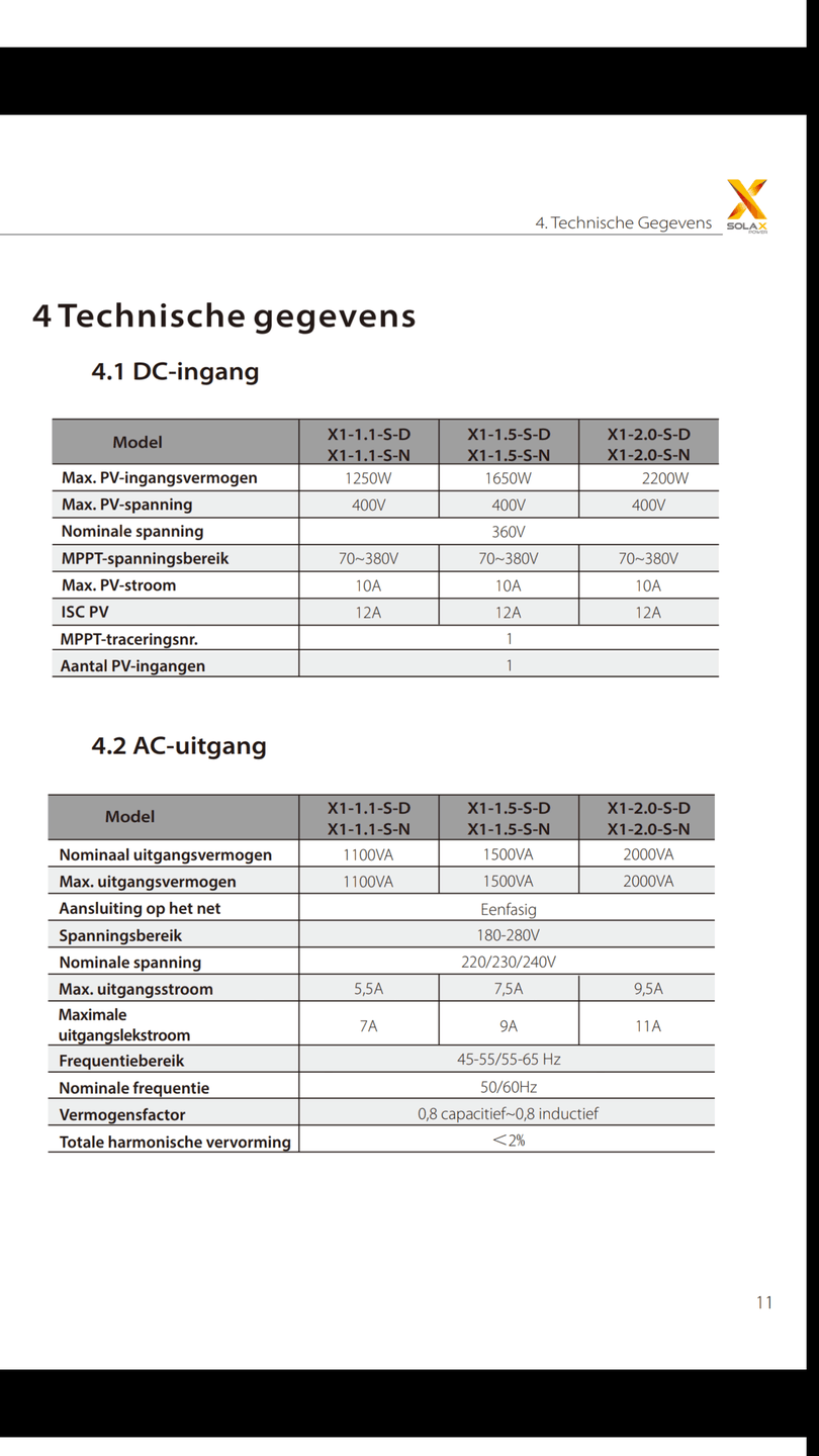

TWyk schreef op zondag 3 juni 2018 @ 22:34:
Hier staat 360 V nominaal (zoals alle transformatorloze enkelfase omvormers die ik ken). Wel lastig te halen inderdaad want het maximum is 400 V...

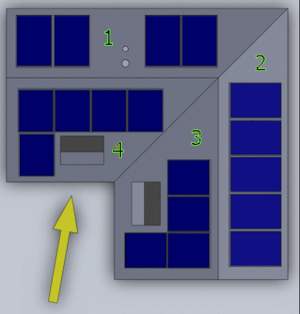

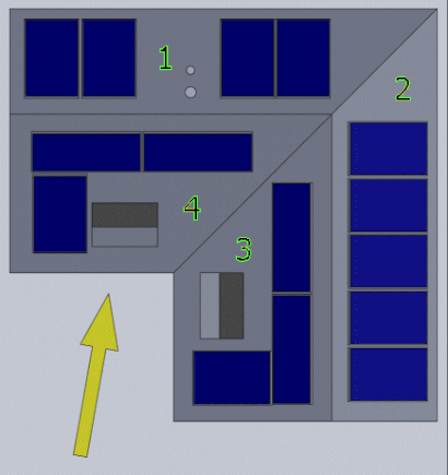

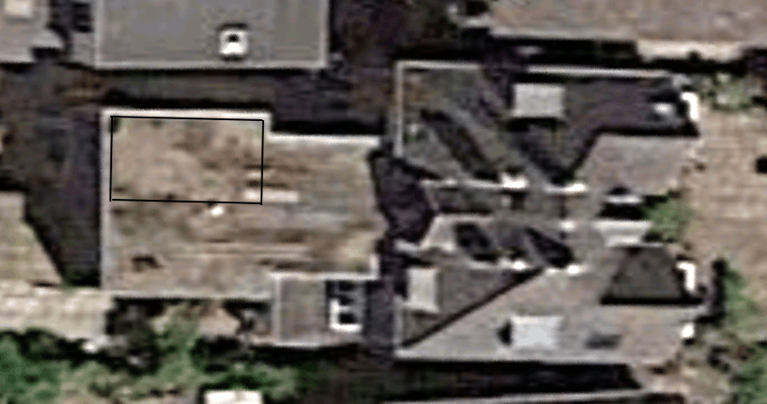

Om de nieuwe offerte niet af te wachten wil ik alvast even sparren met jullie.
Dit is mijn situatie op Noord theoretisch:
Afbeeldingslocatie: https://tweakers.net/ext/f/xYj1pjcdF1j0u3SIMQl5yhOt/full.jpg
En nogmaals die van Zuid in de praktijk:
Afbeeldingslocatie: https://tweakers.net/ext/f/w0Z5z1NLPxu5oHDkcXz0EVVl/full.jpg
Op Noord liggen nu alleen de bovenste drie panelen in de nok. Daarbij heeft Noord geen dakraam, dus op die plek passen er 3 in portret modus. In totaal passen er op Noord dus 12 panelen.
Nu is de optie op alles in één string te leggen, maar wat vinden jullie van deze twee ideeën:
2 strings van 6 panelen
1  1  1
1  1  1
D 2 2 2
2  2  2
3 strings van 4 panelen
1  1  1
1  2  2
D 3 2 2
3  3  3
De reden om met twee of drie strings te werken is dat de panelen naast en onder dakkapel op een gegeven moment schaduw vangen in tegenstelling tot die in de nok. De situatie met 3 strings is daarbij het best, maar de vraag is of de 4 panelen per string wel genoeg gaat zijn voor mijn omvormer (Trannergy PVI 4000TL). Wat denken jullie?

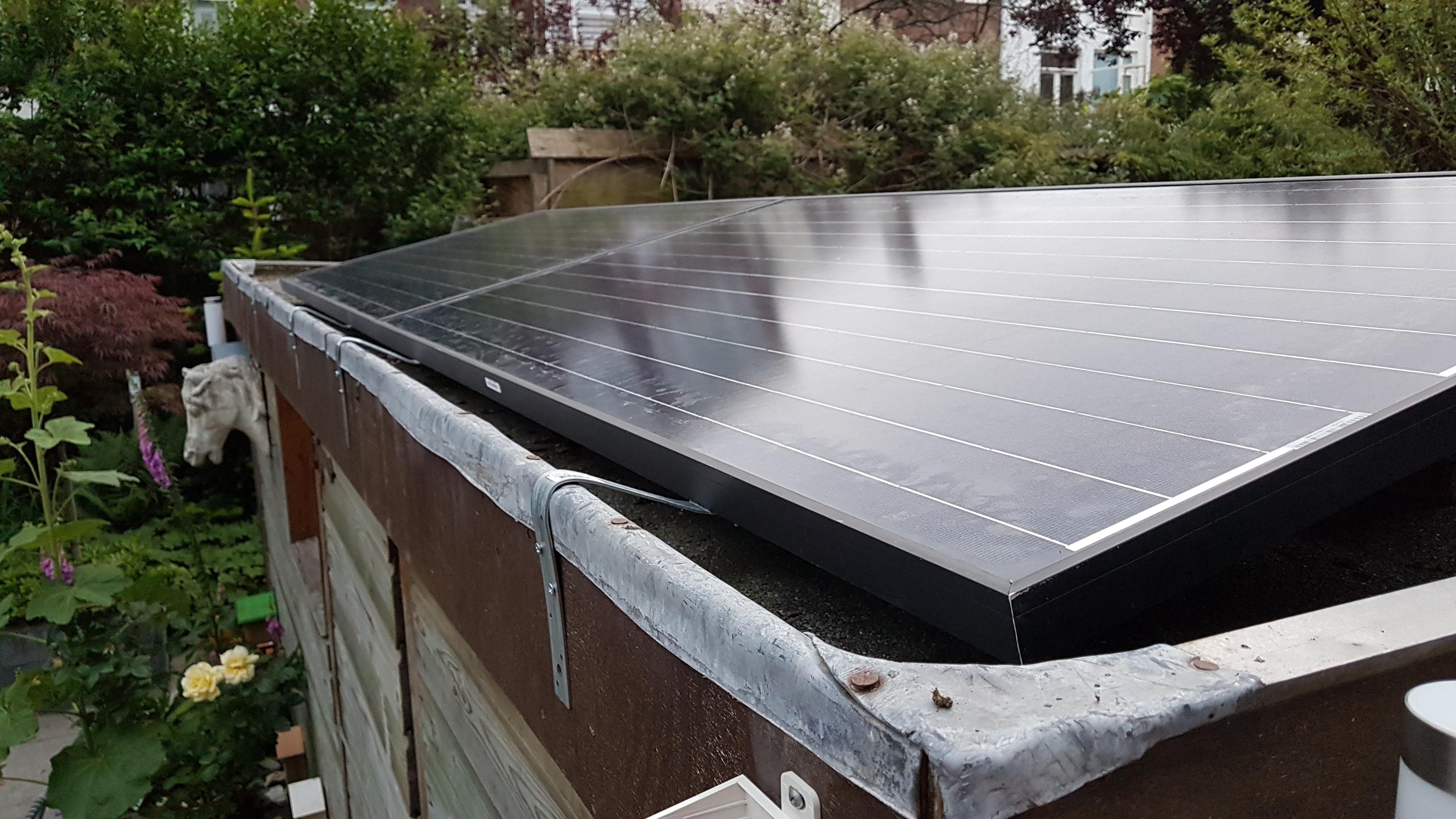

Ik heb nog 2 paneeltjes op mijn schuur bijgeplaatst (160x80 72 cell black sunrise 195Wp).
Ik heb zelf voeten gemaakt met een 25 cm 8mm draadeind en 2 betontegels per voet. Gat er doorheenboren voor draadeind, moer aan de onderkant (verzonken) en bovenkant en 2 moeren om paneel er aan vast te schroeven. Aan de voorkant heb ik metalen beugels gemaakt van 30x5cm bevestigingsijzers die over de dakrand vallen..
Mocht de ballast niet voldoende zijn kan ik er nog wat bijstapelen. Maar het ligt vrij in de luwte . Kosten ca 20 euro aan ijzerwaren, .

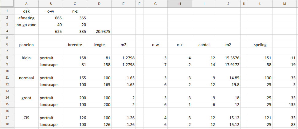

Vorige week begon ik met een intro over mijn rare dak en PV wensen, Antonius in "Electriciteit opwekken met zonnepanelen (PV) deel 7"
Nu dan enkele plaatjes toegevoegd om het te verduidelijken. Dit is het dak waar het om gaat. Vier relatief kleine dakdelen met ieder een andere ligging. Het dak ligt ongeveer 10 graden gedraaid tov NZ.
Bovenaanzicht
Links zit het huis vast aan de buren (rode streep), maar die zijn daar een etage lager. "Om de hoek" rechtsonder zit er een steegje tussen ons en de buren (blauwe streep). Huis van de buren aan die kant is even hoog als ons dak.
Bovenaan met nummers
Zoals te zien zijn de dakdelen die het meeste zon pakken (genummerd 3 en 4, respectievelijk WZW en ZZO gelegen), precies ook de kleinste delen en beiden bovendien onderbroken door een dakraam. Ik heb pannen gemeten en geteld en kom tot de volgende mogelijkheden qua indeling met paneelmaten die momenteel gangbaar zijn, dat lijken 100x200 en 100x165 te zijn.
Alles met panelen van 100x200:
Legplan 200x100
Dit wordt op de kleine dakdelen een beetje rommelig, want een deel ligt landscape. Ook lijkt dit mij ongunstig qua bevestigingsmateriaal, bekabeling en hoeveelheid werk.
Delen 1 & 2 op 100x200, delen 3 en 4 op 100x165:
Legplan mixed 200x100 en 165x100
Dit oogt netter, het totaal gebruikte oppervlak is groter en het lijkt gunstiger qua bevestigingsmateriaal, kabels en werk.
Omdat het vier verschillende vlakken met verschillende inval en oppervlakte zijn, moet ik gaan kijken naar vier aparte kleine omvormers want te kleine aantallen panelen om hoger voltage te halen voor een grote omvormer. Is dat juist gedacht?
Het is wel een rommeltje al met al, een stuk onhandiger voor installatie dan een of twee grote rechthoekige vlakken. Mijn indruk is daarom dat het relatief ongunstig uitpakt om dit te laten doen (veel werk = duur). Bekijken als vier losse projectjes en zelf shoppen trekt mij wel. Alleen durf ik het dak niet op :X

  • AUijtdehaag
@Antonius
Ik tel 2 strings van 4 en 2 strings van 5. (in het laatste plaatje)
Mppt1 : 2x 5,
Mppt2 : 2x 4
96 cell paneel (57 Vmpp) nemen, dan kom je wel aan voldoende spanning voor een 2xmppt string omvormer.
Benq Sunforte of Panasonic Hit (er is ook kuro=zwart)
En anders worden het micro omvormers.
[ Voor 25% gewijzigd door AUijtdehaag op 04-06-2018 13:15 ]

  • RemkoDJ
  • Laatst online: 29-09 11:56
Het zijn Trina Solar allblack 295wp panelen in 1 string van 6.

  • Antonius
  • Laatst online: 09-10 19:08
Dank @ThinkPad en @AUijtdehaag voor opmerkzaamheid bij de plaatjes. Ik ben nieuw in gebruik van het Tweakers fotoalbum. Instelling aangepast, nu hopelijk voor iedereen zichtbaar.
AUijtdehaag schreef op maandag 4 juni 2018 @ 13:06:
@Antonius
Mppt1 : 2x 5,
Mppt2 : 2x 4
Klopt!
Micro-omvormers lijken me kwetsbaarder en lastiger in monitoring (als rechtgeaarde tweakert wil ik natuurlijk wel weten wat ze doen :) ).
De 57Vmpp zijn wat meer aan de prijs, extra reden om uit te kijken naar gunstige dealtjes op kleine aantallen. Ook vaak mono dacht ik, goed bij volle zon maar een significant deel van mijn dak moet het hebben van weinig tot geen directe instraling en vooral diffuus licht. Als ik het goed begrepen heb, doen polykristallijne panelen het in die omstandigheden wat beter. Terugverdientijd wordt ook langer op die dakdelen. Met name opbrengst van dakdeel 1 ligt laag, rond 45%. Delen 2 en 3 doen het al beter, rond 90%.

Dat is een goeie, daarvan kan ik er in landscape 7 stuks kwijt op noord , dakdeel 1. Acht stuks was mooi geweest maar komt wegens afvoerpijpjes (CV en centrale ventilatie) te dicht tegen de schuine "nok" want de grens met dakdeel 2 komt dan rond 15cm. Ik zal de tweedehands markt een tijdje in de gaten houden.
Nog een vraag over de bekabeling binnenshuis:
Ik heb een technische ruimte direct onder een van de dakdelen. Bij uitstek geschikt om een of meer omvormers op te hangen. Er is volop ruimte op de muren, dus wat dat betreft geen beperking in aantal omvormers. Is het verstandig om aparte kabels van meterkast naar boven te trekken, of kan ik "bijpluggen" in de stopcontacten? Er zitten twee aansluitingen in deze ruimte: op de ene zit de CV ketel en centrale afzuiging, op de andere de wasmachine. Ze zitten op verschillende fasen (aansluiting is 3x 25A, de wasmachine heb ik een paar jaar terug bij vernieuwing meterkast al bewust op een andere groep & fase gezet). Beiden zitten ook achter een aardlek schakelaar.
[ Voor 38% gewijzigd door Antonius op 04-06-2018 15:08 ]

exroosje schreef op maandag 4 juni 2018 @ 12:18:

AUijtdehaag schreef op maandag 4 juni 2018 @ 14:50:
@janatwork
Wat zijn de afmetingen (even erin tekenen)
Afbeeldingslocatie: https://i.imgur.com/4VqadFv.png?1
Je kan de panelen ook in landscape leggen, zo doorkruist de schaduw van de panelen de rijen met cellen niet.
En worden ze via de diodes, rij voor rij buitengesloten.
Die had ik eigenlijk afgeschreven omdat er dan op de cm precies 4 panelen van 1650 in de lengte kunnen. ik ga er vanuit dat je ook nog wat speling nodig hebt naar de buren. Hoeveel ruimte heb je trouwens nodig tussen de panelen bij het monteren? Ik zal ook eens kijken naar afwijkende maten, heb je daarvoor tips?

  • AUijtdehaag
janatwork schreef op maandag 4 juni 2018 @ 21:41:
1957 x 990 (72 cell)
1590 x 1053 (96 cell) Panasonic hit kuro 325 Wp
1463 x 1053 Panasonic hit 295 Wp
Tussen panelen vaak 8 mm tussenruimte, uiteinden minimaal 3 cm per kant op een rail
(maar ik ken niet alle systemen)

  • exroosje
  • Laatst online: 29-09 12:41
pasz schreef op maandag 4 juni 2018 @ 16:04:
Mooi. Wat is de totale oppervlakte van je schuur ? Ik wil een soortgelijke opstelling maken op een schuurtje van 3,0 x 1,7 m.
Mijn schuur is ruim 4 bij 1m25..Een 3e paneel in de lengte zou oversteken.
In jouw geval zou 3 panelen 1 bij 1.60 in portrait passen. Als je dezelfde maatvoering als ik aanhoudt (draadeinden door 4en delen dus van 25cm) dan kom je onder de 9 graden hellingshoek uit. .
Dat is wat laag, dan spoelen je panelen niet mooi schoon. Een langer draadeinde wordt echter ook onstabieler en vereist ook meer ballast. Met door 3en delen kom je op 2 graden uit, dat maakt wat verschil. .

Ik ben aan het kijken om een deel van een plat dak te voorzien van zonnepanelen. Ik heb ooit een offerte aangevraagd en daarin kwamen 6 panelen in zuid-ligging naar voren. Nu dacht ik, dat moet beter kunnen met oost/west ligging.
De ligging van het dak is vrijwel perfect oost/west met een breedte van 6m65 en een diepte van 3m55. Plaatje:
Afbeeldingslocatie: https://tweakers.net/ext/f/edo6Gm7vX5UJNuYlQ5HqKbyN/full.png
Het is een gedeeld plat dak (2 onder 1 kap). Het smalle gedeelte moet nog een terras worden en wil het brede gedeelte (zie rechthoek) dus zonnepanelen en wil het oppervlak zo goed mogelijk benutten. Er staan verder geen hoge bomen en het valt alleen in de hele vroege ochtend in de schaduw.
Waar ik tegenaan liep was dat ik geen goede oplosser vond over welk formaat panelen en welke oriëntatie nu het best benutte oppervlak opleverde. Ik ben dus met een spreadsheet aan de slag gegaan met het volgende resultaat:
Afbeeldingslocatie: https://tweakers.net/ext/f/UQu3HF8rTmBtoExyTyhnforg/full.png

DaCoTa schreef op dinsdag 5 juni 2018 @ 12:17:
Ik ga uit van 20 cm speelruimte aan de buitenkant. De maat is van de dakbedekking, dus exclusief zink.
Bij bovenstaande spreadsheet ga ik uit van het volledige oppervlak van de zonnepanelen, ik weet niet of het veel scheelt als ze onder een hoek liggen, ik kan daar geen goede getallen voor vinden.
Volgens de spreadsheet kan ik het beste dus normale panelen nemen, in landscape, dan levert me dat 6x2 panelen op voor een totaal oppervlak van 19.8 m2. De laatste 2 kolommen in de spreadsheet zijn de speling in cm, binnen de no-go zone, dus dat is serieus krap.
Maak ik hier denkfouten, of klopt mijn spreadsheet wel? Zijn er nog andere overwegingen die ik mee moet nemen? De buurman wil eenzelfde bedekking op zijn kant van het dak doen, wat zou moeten kunnen met deze indeling.
6×2 lijkt me prima, als je buurman dat door trekt heb je ook geen schaduw van elkaar
