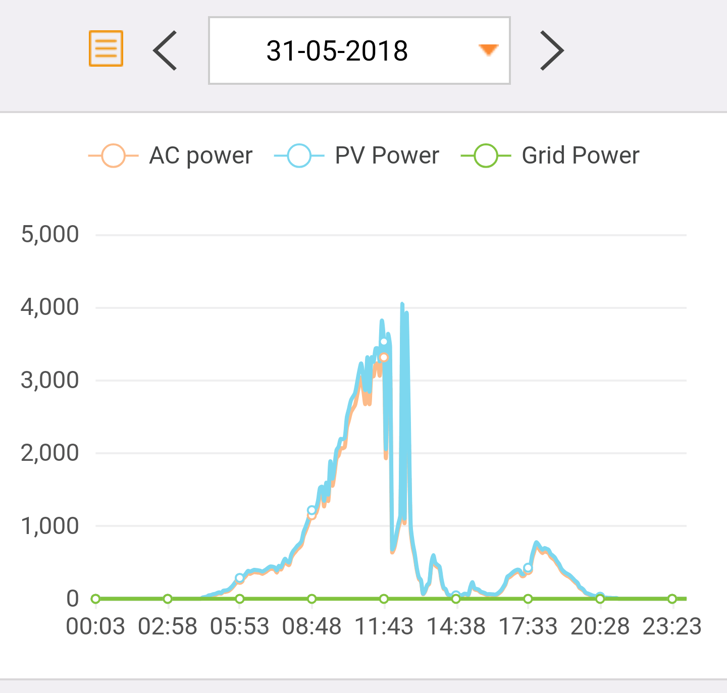

Top, goede info!rubbish1973 schreef op donderdag 31 mei 2018 @ 21:05:
Het is vermoedelijk een combinatie van factoren.
*De sf panelen geven, zeker bij lagere buitentemperaturen die veel hoger liggen dan de verwachte 112v open klem. ( in de heldere februarimaand gingen er opvallend veel stuk.)
* Er is een heel grote batch geweest van Solaredge die minder was ( nooit bevestigd door SE.)
* vermoedelijk is de optimizer toch iets minder bestand tegen het hoge vermogen bij twee panelen per optimizer.
RUB
Dit had mijn collega dinsdag
Is solar edge. Probleem kwam door een tyrap die om het spoeltje aan de binnenzijde in de kast zit

Kan je me het verband tussen de tie-wrap en de gesmolten DC-bus uitleggen, want die begrijp ik nog niet helemaal.
Meestal worden op deze gesmolten DC-bussen veroorzaakt door een slecht contact. ( slecht gemonteerde of gekrompen stekker.)

Was er van te voren niets te zien aan de opbrengst of logging dat er iets gaande was? Persoonlijk vind ik mc4 ook geen goede verbinding stekker, ik kijk ook altijd alle stekkers na of ze wel 2mm onder de rand zitten als je er in kijkt.bbn_ldp schreef op donderdag 31 mei 2018 @ 22:24:
Er schijnt volgens de installateur binnenzijde kast een spoel op of om de stekker te zitten waar de tie-wrap om heen zat.rubbish1973 schreef op donderdag 31 mei 2018 @ 22:42:
@bbn_ldp
RUB
De stekker was goed
Zubadan 11,2, 50x170Wp SF, WTW Orcon HRC400, Douche WTW Qblue v6, Wijas POW lcd multi doorstromer
Toen hij thuis kwam rook hij een plastic lucht en daarna vond hij de afgesmolten stekkerRol-Co schreef op vrijdag 1 juni 2018 @ 00:37:

Gister zijn bij mij zonnepanelen geïnstalleerd 6x Trina solar + Solax X1 Mini.
Nu kijk ik echter op de monitoring tool van de omvormer en zie ik dit.
De terug lever lijn geeft dus niks aan....
Dit terwijl mijn slimme meter wel aangeeft dat er gister terug geleverd is
Iemand enig idee hoe dit kan?

Jouw omvormer weet neem ik aan niet wat het verbruik is bij jullie thuis. Teruglevering is totaal opgewekt minus verbruik in huis. Overigens weet jouw slimme meter niet hoeveel er totaal opgewekt is, maar die kan wel zien hoeveel stroom er het net in gaat. Daarmee weet die ook niet hoeveel er werkelijk verbruikt wordt in huis als de zon schijnt.RemkoDJ schreef op vrijdag 1 juni 2018 @ 10:04:

Hmmm klinkt logisch haha... Dus eigenlijk een compleet useless optie in die monitoring portal?tsjoender schreef op vrijdag 1 juni 2018 @ 10:15:

Ja, om het complete plaatje te maken heb moet je zowel je slimme meter als je omvormer uitlezen. Uit je slimme meter haal je de terug geleverde en afgenomen electra. Uit je omvormer de Wp opbrengt en opgewekte electra. Om je bruto verbruik te kunnen bepalen zul je drie van die gegevens moeten combineren:RemkoDJ schreef op vrijdag 1 juni 2018 @ 10:28:
Bruto verbruik: (opwekt - teruggeleverd) + afgenomen

Ik nijg ook erg naar de mening van @rubbish1973bbn_ldp schreef op vrijdag 1 juni 2018 @ 06:46:
De stekker was goed

Maar die slechte stekker kan ook aan de omvormer kant gezeten hebben gezien de plek van afsmelten.Andre1973 schreef op vrijdag 1 juni 2018 @ 20:41:

Het lijkt er op dat waar de metalen stekkerdelen elkaar raken dat daar de warmte ontwikkeling is ontstaan.Rol-Co schreef op vrijdag 1 juni 2018 @ 20:50:
Bij een zelf aangeknepen stekker moet het metalen deel goed in het kunststof klikken, anders kan het metalen deel terug geduwd worden en is er wel contact, maar niet goed genoeg.
Je moet echt dat klikje horen, en ik voel ook of ie er niet meer uit kan, wel draaien, niet terug komen.
Ook was de wartel niet heel erg aangedraaid, maar dat is wat anders.
Dit is de reden waarom ik altijd zelf de stekkers aan zet, en niet door de jongens laat doen die we maar af en toe inhuren.

Maar ligt ook aan de kwaliteit van de stekkers, ik heb ze al eens gehad waar je bijna niks hoorde klikken en als je door duwde (omdat je op die klik zit te wachten) je ze zo aan de voorkant er weer uit drukte. Troep dus.
Ik knijp ze aan en soldeer ze ook nog bij het pijpje vast zodat de verbinding van kabel naar stekker goed is.
Verder de trekbeveiliging (wartel) goed aan draaien, die is belangrijker dan je denkt.
Maar ik heb ook al een HD WAVE gehad waar geen dc-spanning van de dc-string kwam.
Vervolgens bleek dat het metalen contact van de dc-bus op de omvormer naar binnen gedrukt zat.
Als die bus in dit geval een beetje naar binnen zat, wordt het ook lekker warm.

Zou hier ook het geval kunnen zijn geweest

Ja dat is ook wat ik in eerste instantie bedoelde, mede door de (hoge) plek van afsmelten.rubbish1973 schreef op vrijdag 1 juni 2018 @ 21:29:
RUB
Maar zie dat maar eens als garantie te krijgen/bewijzen, ze roepen eerst een verkeerd aangezette stekker aan de kabel natuurlijk.
