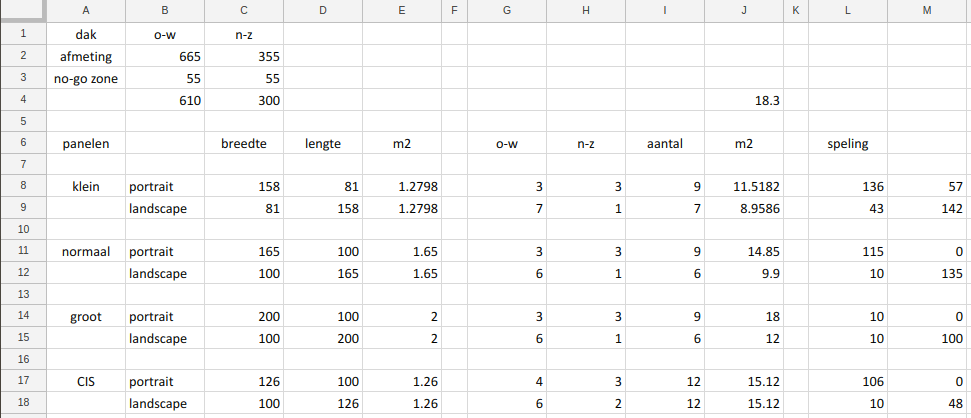

Een nieuwe poging, nu met 55cm ruimte om de panelen heen. Dat is nog exclusief de 15cm van de zinken rand, dus totaal een no-go zone van 70cm:
Afbeeldingslocatie: https://tweakers.net/ext/f/eMsIvt9DSh5dVgSX0LIklghF/full.png
Dan kom ik uit op een 3x3 layout met grote panelen in portret. Omdat deze in portret staan, komen ze wel verder omhoog, plus het is een oneven aantal rijen, wat ook wat minder handig is. :S
Alternatief is idd het mechanisch bevestigen. Het dak moet sowieso vernieuwd worden, is er iets dat ik mee kan nemen met de dakdekker zodat het systeem aan het huis vastgezet worden?
  • Antonius

DaCoTa schreef op dinsdag 5 juni 2018 @ 21:13:
Ik heb voor mezelf een apart topic aangemaakt omdat ik nogal veel vragen had maar ik heb een aantal dingen geleerd.
- Maakt geld niet zo heel veel uit en ga je voor maximale opbrengst leg dan alle panelen gewoon plat. Plat passen er meer panelen op het dak. 1,8x meer met een 7% lager rendement. Het wat lagere rendement weegt daar niet tegen op. Mijn vergelijking onder een hoek of plat staat hier: TheBorg in "Legplan zonnepanelen"
Crossposten zal wel niet mogen maar we moeten van elkaar leren.
- Je kunt plat monteren tot 30cm van de rand met ClickFit Basic.
https://www.solar-bouwmar...ic-alle-losse-onderdelen/
Ik ga denk ik nog verder bij de rand door de beugels niet in de planken van het dak te schroeven maar helemaal in de balken.

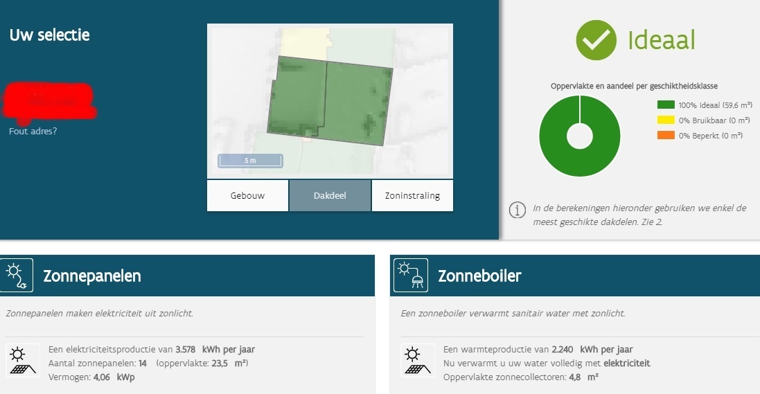

- heb je al gekeken op zonnekaart? https://apps.energiesparen.be/zonnekaart

  • Koja78
  • Laatst online: 08-10 20:58
Icekiller2k6 schreef op woensdag 6 juni 2018 @ 11:02:
@Koja78 kijk eens op zonstraal forum... kun je uw offertes uitleggen en geven ze specifiek feedback over Belgie.
Ik blijf erbij
- foto van het dak en AFMETINGEN
- een SCHATTING van schaduw 1uur.. 5uur...?
- van waar ben je ergens...? Als het regio Limburg is kan ik misschien wel iemand aanbevelen...
Zonnekaart bekeken ja maar houdt precies weinig rekening met schaduwen
WVL :)

Afbeeldingslocatie: https://tweakers.net/ext/f/72YiuMfOsFxbpSdswe8125dY/full.jpg

Dus je zou in theorie 8 panelen kunnen zetten op de oost en 8 panelen op west...?
MT Venus E 5KW (V151) P1 HomeWizard | Hackerspace Brixel te Hasselt (BE) - http://www.brixel.be | 9800X3D, 96GB DDR5 6000MHZ, NVIDIA GEFORCE 5090, ASRock X670E Steel Legend, Seasonic GX1600
  • Koja78
In theorie dus wel. Het ene exemplaar dat langs kwam dacht aan 15 panelen oost (300.. Excellent)
