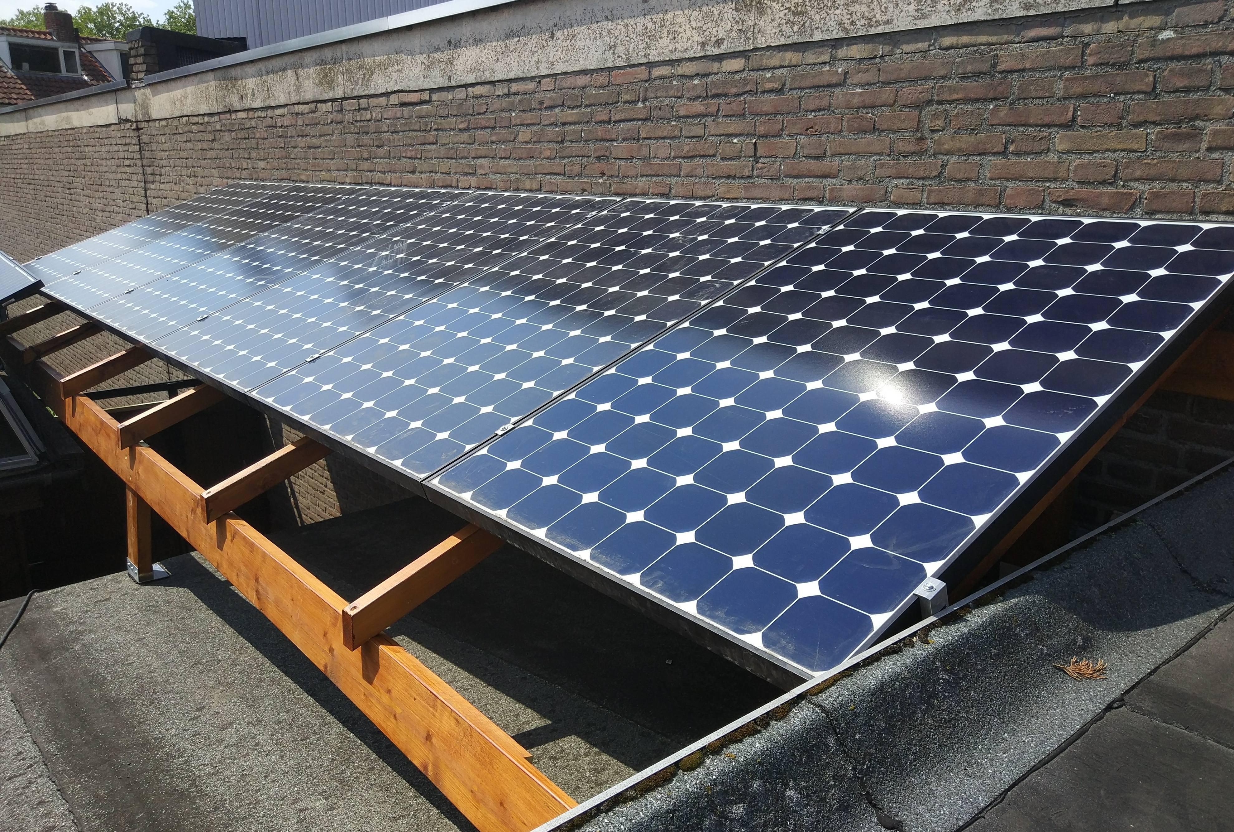

kevinjkok schreef op woensdag 23 mei 2018 @ 08:05:
De Sunpowers en Goodwe waren voor/van mijn schoonvader. Goodwe zou het stekkertje opsturen, maar ik heb nog niets gezien. Heb de panelen al wel geïnstalleerd.
Ik had een langere schans naar boven gemaakt of deze juist lager zodat er rijtje boven tegen die muur aan kon. Lekker voor winter opbrengst

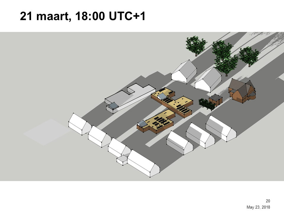

anboni schreef op woensdag 23 mei 2018 @ 01:01:
Ik vind het heel moeilijk in te schatten wat voor schaduweffecten dat zal hebben.
Om een goed inzicht te krijgen in de schaduwsituatie kun je het beste een Sketchup model maken. Hieronder zie je een voorbeeld. Alle niet gekleurde woningen moesten toen nog gebouwd worden en hun afmetingen waren nog niet bekend. Wel geeft het bestemmingsplan maximale goot en nokhoogten en zijn de bouwvlakken vaak bekend. Dit is voldoende om ze (eenvoudig) te modelleren.
Afbeeldingslocatie: https://tweakers.net/ext/f/K5RFiAhbp5UWlsEtXU4IyZpR/full.png
Het voordeel van zo'n model is dat je gewoon datum en tijd kunt instellen en dan de schaduwen kunt bekijken. Het belangrijkste voordeel van het model was echter het optimaliseren van de plaats van de panelen op het dak om schaduwen van de eigen woning te vermijden, b.v. van afvoeren. In het geval van de bovenste bungalow was de "optopping" er de oorzaak van dat de panelen op het eerste gezicht merkwaardig over het dak verdeeld werden om de schaduw van de optopping zoveel mogelijk te vermijden.
Hopelijk heb je hier iets aan.
