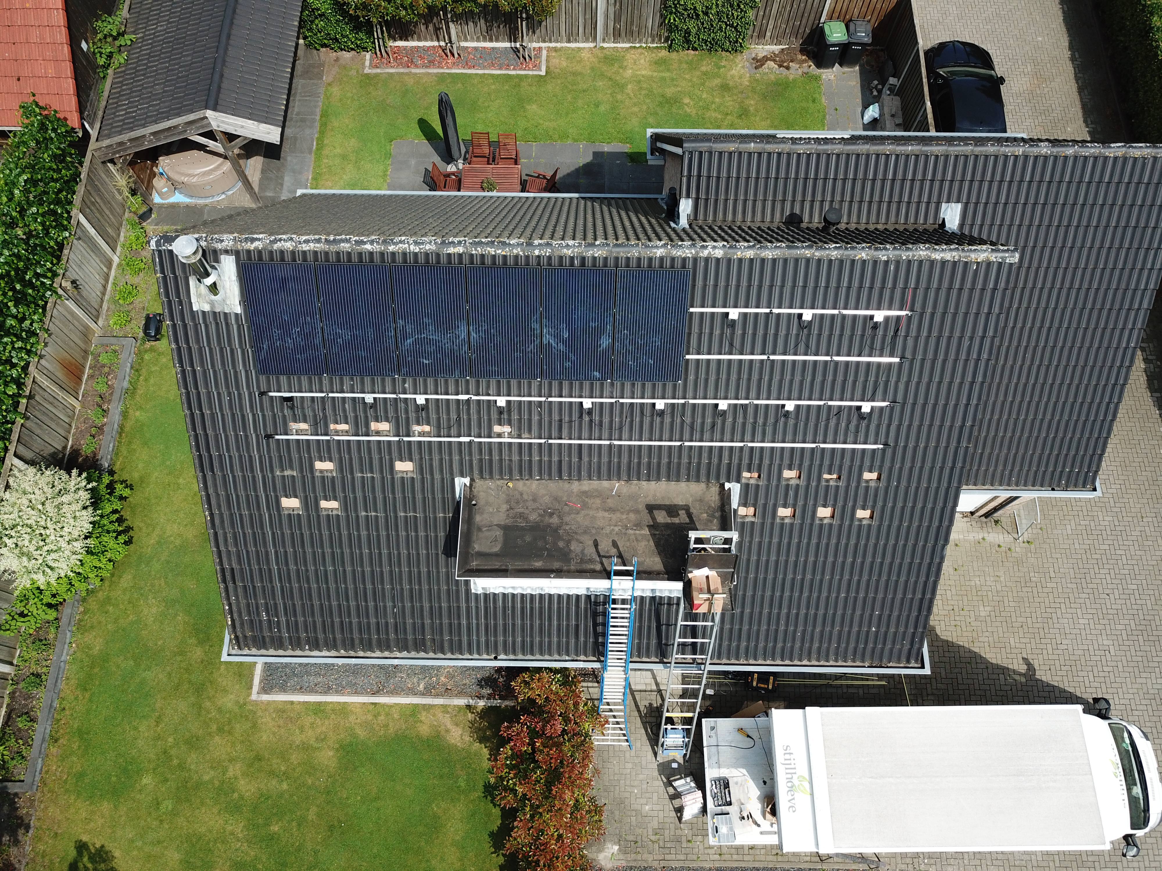

En ondertussen een live tussenstand :+ :P

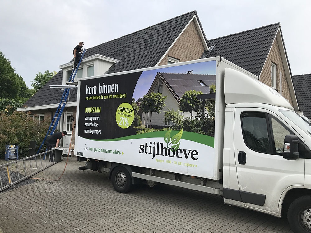

Afbeeldingslocatie: https://tweakers.net/ext/f/y7e6t6tBZ31RjOTx7VUc0oL7/thumb.jpg
De rails worden nu voorbereid en gaan zometeen het dak op. Lift erbij. Heb er zin in :o

Succes! (En pics plaatsen he?)

Kan aan mij liggen, maar ik zie helemaal niks qua valbeveiliging, of wel?

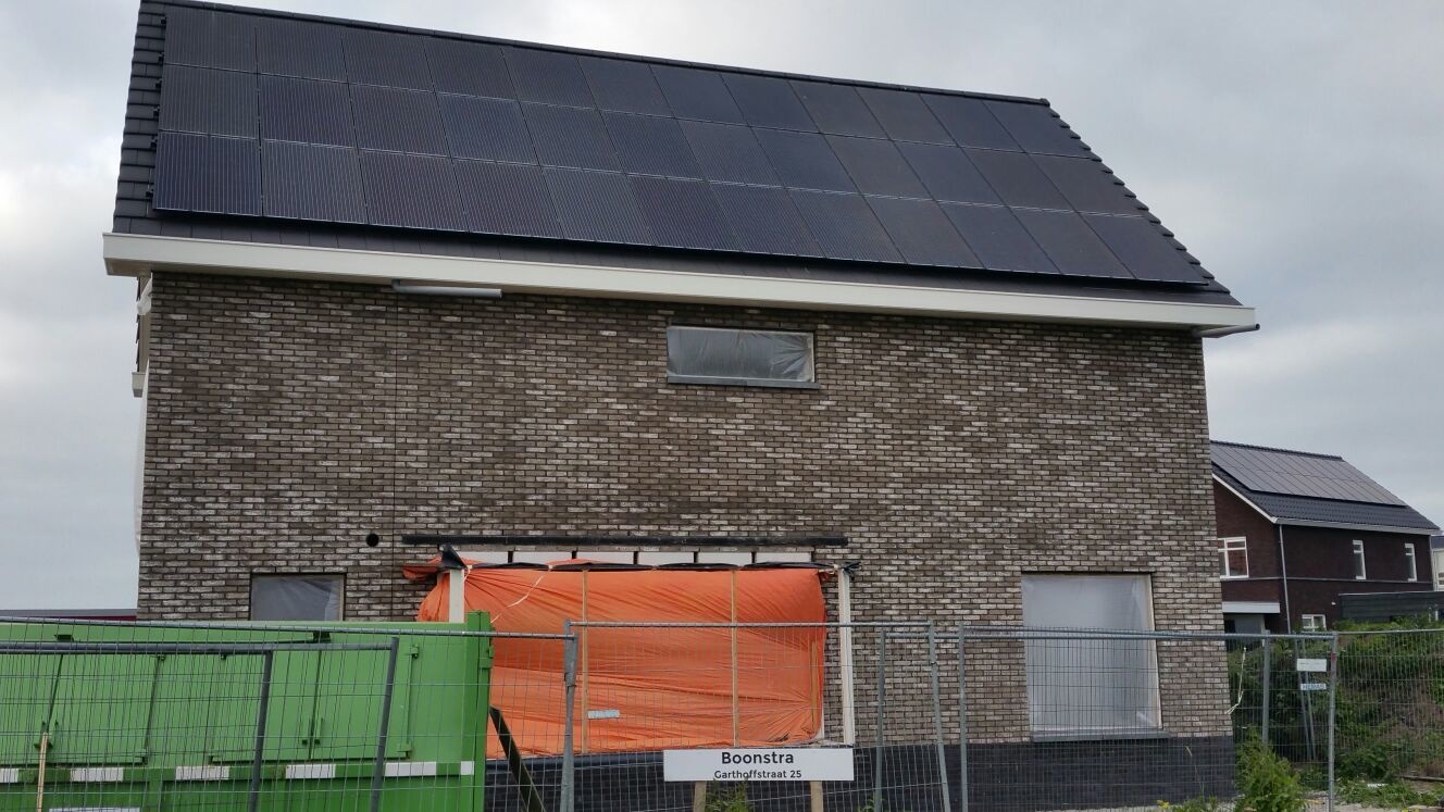

binnenkort kunnen we weer:
Afbeeldingslocatie: https://tweakers.net/ext/f/TlHHdjL3HTZswHvaCIvOeNrg/full.jpg
36*280wp Canadian Solar, nu nog zonder omvormer en nuts ;(

Als je niet valt heb je dat ook niet nodig.

Waar staat die warmtepomp? ;)

Misschien ff het adres wegblurren ;)

Kecin schreef op vrijdag 25 mei 2018 @ 08:39:

Bij deze even een pic! Gemaakt met de drone (boven eigen grond offcourse).
Ondertussen zit alles erop en is alles keurig aangesloten en afgewerkt. Zeker het geld waard en een prettige partij. (Thanks nog @Grolsch ).
8:00 begonnen, om 15:30 klaar. Incl een heel stuk kabel onder de grond door, instellingen, uitleg en opruimen.
Foto! Heb helaas nog geen foto van dat alles erop zit. Voor de mensen die denken die toko kan wel een verfbeurt gebruiken, dat klopt en gebeurd over 3 weken :P.
Afbeeldingslocatie: https://tweakers.net/ext/f/b54cz6QPbrTxAfoaLYgV7V1r/thumb.jpg
Helaas komt pas a.s. dinsdag de inbedrijfstelling ivm een 3 fase aanleg van de netbeheerder. Die kon niet eerder :).
In totaal nu 18 panelen van 5400wp totaal(?).
Omvormer hangt in de garage en heeft dus nog lekker de ruimte voor accucellen in de toekomst :).
Afbeeldingslocatie: https://tweakers.net/ext/f/O7VFRMWsekck9IFtPS0oRMgL/thumb.jpg
Alle foto’s zijn tussendoor gemaakt. Het eindresultaat moet nog even op de foto! :)
[ Voor 21% gewijzigd door Kecin op 26-05-2018 01:17 ]

Kecin schreef op zaterdag 26 mei 2018 @ 01:12:
Mooi hoor. Wat zijn dat voor panelen?
Ziet er mooi uit, en nog plek zat voor meer. Ik vind alleen de bovenste rails iets te ver van bovenkant paneel af zitten, maar kan gezichtsbedrog zijn.
1 PVoutput . Dongen NB

reneeke1970 schreef op zaterdag 26 mei 2018 @ 10:01:
Thanks. Lijkt inderdaad zo. Vanaf de straat of begane grond zie je het niet :). Wellicht door de drone foto, hehe.

  • 3meter
  • Laatst online: 30-10 09:44
Ha, da's hierachter. Die woningen zouden maandag worden opgeleverd.

3meter schreef op zaterdag 26 mei 2018 @ 18:25:
Zal wel meevallen met de brand, aangezien jij in Madurodam woont :P
All electric. 14 kWp, Panasonic 5 kW, Marstek 5,12 KWh, Atlantic V4
  • 3meter
JoKo schreef op zaterdag 26 mei 2018 @ 18:46:
Hehe...., zie het, heb dat zo te zien 18 jaar geleden ingevuld. 8)7
