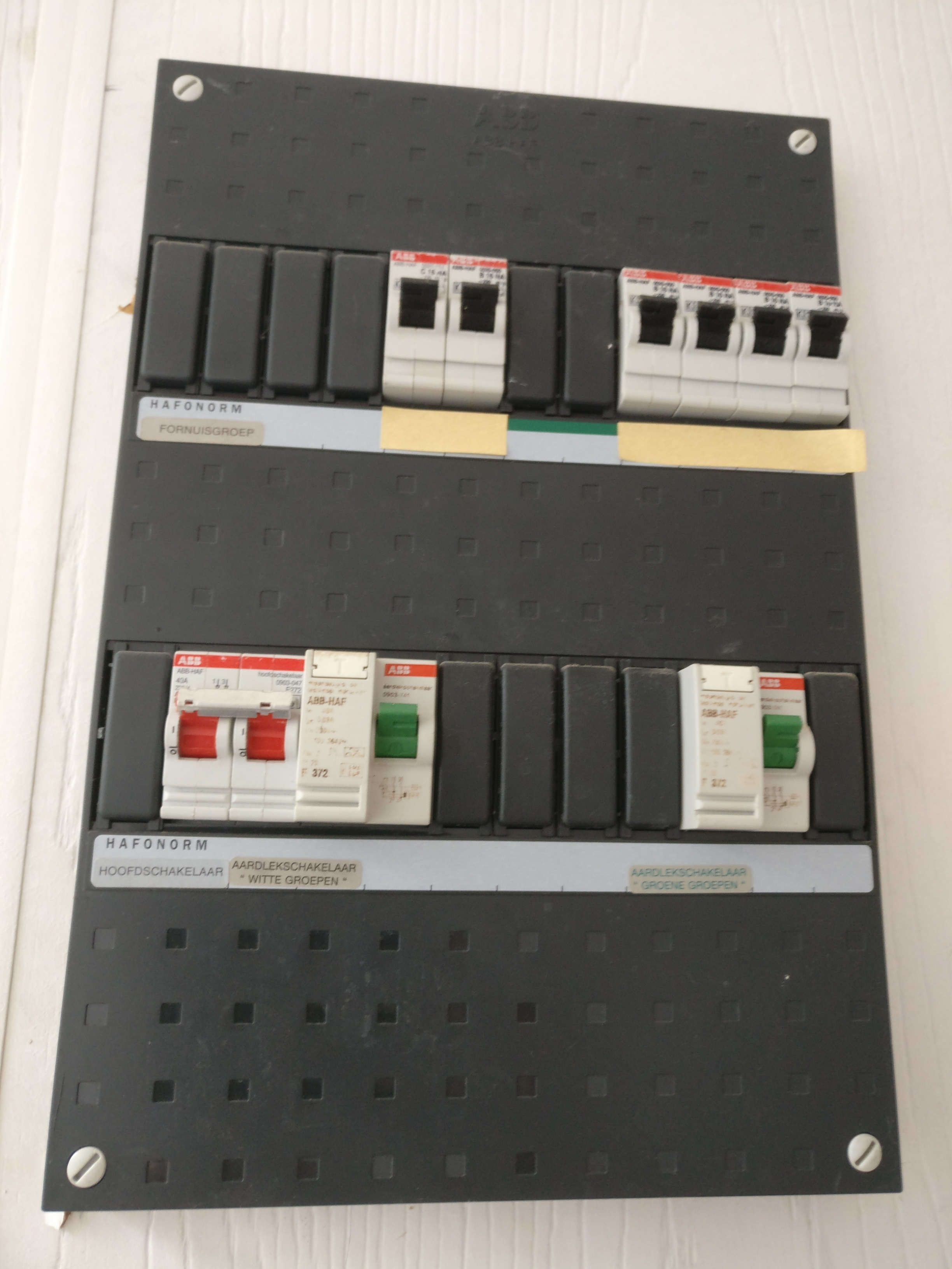

Zijn optimizers echt nuttig? Of is het meer voor de 'tracking' en de informatie per paneel?
Binnenkort kan ik 16 zonnepanelen ophalen die ik ga plaatsen op een plat dak, oost-west opstelling. Die komen naast twee schoorstenen op noord-west, dus ik vermoed een beetje schaduw.
Hebben optimizers zowieso veel nut bij oost-west? Ze hebben immers andere hoeken.
Setup:
- 16 panelen oost-west, plat dak, het allerslechtste merk: Shinetime XTP6-60-250W-Multi/Poly (to be)
- nog geen omvormer uitgezocht (double string?)
- nog geen merk optimizers uitgezocht (handig?)
- meterkast:
Afbeeldingslocatie: https://tweakers.net/ext/f/H8F7vvUcnbm2CwGi1Tnp02rG/medium.jpg
Afbeeldingslocatie: https://tweakers.net/ext/f/US4icCSiSy4Ds7kM5JaieOba/medium.jpg
Toevoeging: naar aanleiding van dit 'horror' verhaal, 1 paneel levert slechts 60%, overweeg ik het wel. Echter, voor 16 panelen is het makkelijk +800 euro, vind ik vrij veel voor slechts +5 - 10 % meer opbrengst.
[ Voor 59% gewijzigd door Harm_H op 29-05-2018 19:29 ]

  • AUijtdehaag
@Harm_H
SE optimizers of Huawei optimizers of Tigo optimizers?
Je hebt 1 of 3 fase in huis?
Plaatje dak?
[ Voor 31% gewijzigd door AUijtdehaag op 29-05-2018 18:48 ]

  • Harm_H
  • Laatst online: 19-10 16:12
AUijtdehaag schreef op dinsdag 29 mei 2018 @ 18:45:
@Harm_H
Plaatje dak?
Zie originele bericht

  • AUijtdehaag
@Harmvdw
Ik bedoelde meer een plaatje van het dak met de schoorstenen. (je hebt 1-fase)
Maar een goodwe 3600 heeft ook schaduwmanagement
Gewoon een 1-fase omvormer met 2x mppt ingang nemen (2 strings van 8 )
En die 1000 euro die je uitgespaart hebt, bewaren voor batterijopslag
[ Voor 8% gewijzigd door AUijtdehaag op 29-05-2018 19:19 ]
  • Harm_H
AUijtdehaag schreef op dinsdag 29 mei 2018 @ 19:18:
@Harmvdw
Ok. Dank voor het advies. Het plaatje van het dak volgt binnenkort. Heb ook het type 'beroerde'/'Shinetime' zonnepanelen geplaatst bij het originele bericht.
