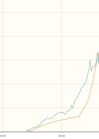

Oehh, ik zit hier in gouda vies op het randje van de bewolking zo te zien op de radar, ik hoop dat het nog vertrekt.

Even checken of mijn theorie klopt hiero.
Ik heb nu 21 300wp panelen op verschillende dakvlakken liggen. Zo:
Afbeeldingslocatie: https://i.imgur.com/h61NqBb.png
19 op schuin dak (45c) op 259'C (zuid)West
2 platdak op zuiden.
Dit geeft zo'n curve aan opwek
Afbeeldingslocatie: https://i.imgur.com/BGZYkMQ.png
Ik heb een 3-fase 6kW SolarEdge (SE6k). Max van het opwek lijkt rond de 5kW te steken.
Aan de andere kant (63'c NO) kan ik 3 panelen op het schuine dak kwijt+2 op de dakkapel. (de 2 op het dakkapel zal meer naar O gericht worden)
Met suncalc zie ik dat 6-12 de zon hierop schijnt.
Afbeeldingslocatie: https://i.imgur.com/ZIHktan.png
Ik wil die extra panelen op de NO kant op de 6K omvormer aansluiten. En hiermee dus een soort van OW opstelling krijgen. Zal ik hiermee de opwekcurve meer egaliseren? Dus in de ochtend komt ie dan uit op ongeveer 1,5-2 kW opwek. In de rest van de dag zal dan deze meehelpen de omvormer af te toppen naar 6kW?

Smorgens zullen die panelen wel extra mee helpen, maar na de middag doen die weinig meer, dus je totale vermogen van 5000 watt zal maar weinig tot niks stijgen

@kmf
je plan is goed in theorie wel oke, die extra panelen zullen meer opwekken op momenten waarop de omvormer toch vrij wel niks staat te doen.
(en als het bewolkt is, dan word het licht weerkaatst en maakt de richting die ze kijken minder uit.
meer Wp is dan erg prettig, behaalt de omvormer ook op die momenten zijn hoge rendementen.)
(volgende moet je wel weten, maar lees niet te drastisch.
een beetje relativiteit is wel nodig met het verhaal.)
als de zon begint te schuinen, dan en de panelen beginnen te leveren, dan pas gaan de optimizers aan.
en je hebt een minimum aan optimizers nodig om de omvormer te laten starten.
dus eigenlijk wil je het minimum aan optimizers per richting hebben.
helaas geen hard gegeven, een beetje bewolking(mist/sluiter op hoogte) en je hebt er al geen last van.
maar kan wel voorkomen dat de set later start als verwacht. ;)
meer optimizers per kant is wel een aanrader, maar ben bang dat je het niet gaat halen.
(ik gok even dat je er dan 16 nodig hebt per kant, maar heb geen gegevens van je planning, dus gok.)
verder, de omvormer kan wel een 9kWp aan gehangen worden, niet al te veel problemen.
die regelt wel terug. ;)
(alleen de optimizers nooit meer Wp als waarvoor ze gemaakt zijn.)
maar er is altijd een overlap tussen oost-west:
Afbeeldingslocatie: http://members.home.nl/vreeburg/imglang/tweakers/19-07-2016%20(beetje%20aftopping).jpg
maar een beetje af toppen is niet erg. ;)
dus wat denk je te kunnen knutselen?

@migjes dat is de reden dat ik de beslissing voor deze nieuwe panelen nu pas kan nemen. Want nu zie ik pas de werking van het systeem duidelijk.
Het hele systeem heeft bij het eerste daglicht al voldoende voltage om te starten blijkbaar (21 panelen). Dus met die nieuwe panelen erbij (op dezelfde string) zal het geen probleem zijn.
Jouw totaalgrafiek is ook wat ik wil bereiken. Een meer egaal totaalopwek.

jep, dat is voor de meeste mensen, pas als je een systeem hebt begrijp je de zaak beter. ;)

Ik denk dat @migjes dit bedoelt:
Verschil bewolking en helder weer
De oranje lijn is van gisteren: mooi weer (en niet eens zo heel helder, die lijn is wel eens vlakker geweest). De blauwe lijn is van vandaag: lichte bewolking. De opbrengst is dan ineens veel meer. Hoe helderder het is, hoe donkerder het is. In de schaduw dan. En de panelen mogen dan wel "zonne"panelen heten, het zijn eigenlijk "licht"panelen. Dus hoe meer licht, hoe beter. En op een heldere dag is het in de schaduw altijd donkerder dan op een grijze dag.

zoals @Wailing_Banshee je laat zien in de grafiek.
er kunnen dagen zijn dat je oost panelen in de zon liggen, maar west niet start.
dus omvormer ook niet. :-(
(relatief)
(leg gewoon het minimum aantal optimizers op oost probleem opgelost.
dat je dan een te gekken hoeveelheid Wp op de omvormer hebt hangen, is eigenlijk niet erg. ;)
dat kan die wel aan.
