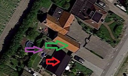

Ik wil graag mijn garage (zie foto hieronder bij de groene pijl) voorzien van zonnpanelen. Garage is 56 dakpannen breed (ongeveer 10 meter) en 12 dakpannen hoog en heeft een hellinghoek van 55 graden. De bovenkant van de foto is het noorden.
Afbeeldingslocatie: https://tweakers.net/ext/f/nPN6tngLXeJPsbgj7fiv17rv/full.jpg
Een klein probleem is de buurman (rode pijl), zijn perceel en dus huis staat hoger dan die van ons en zorgt voor schaduw. Ook gaat hij bij bouwen bij de paarse pijl maar dat wordt een plat dak dus daar verwacht ik alleen 's avonds laat problemen van. Hij kijkt niet uit op onze garage en vind alles prima dus van hem hebben we carte blanche gekregen.

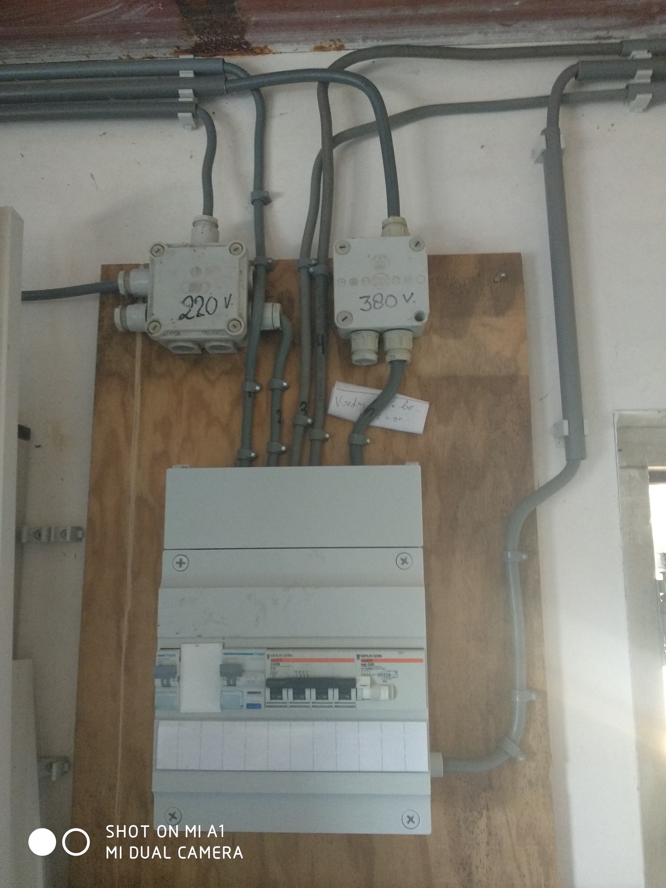

Garage is nog geen tien jaar oud en heeft al een internetaansluiting en een eigen groepenkast. Ik verwacht dus weinig problemen maar ik weet niet 100% zeker of de groepenkast voldoet (zie foto).
Afbeeldingslocatie: https://tweakers.net/ext/f/OtyBBZHAQl3HSxyVWOYkWZ3B/medium.jpg
Ik heb dus vrij veel ruimte voor panelen en vraag me af wat nu de ideale situatie is. Ik zal ze zelf gaan leggen (althans, ik geef de schroevendraaier aan als een bevriende installateur het echt werk doet), dus deze kostenpost hoeft nu nog even geen rekening mee worden gehouden. Het budget is ook behoorlijk flexibel dus ik sta open voor alles.

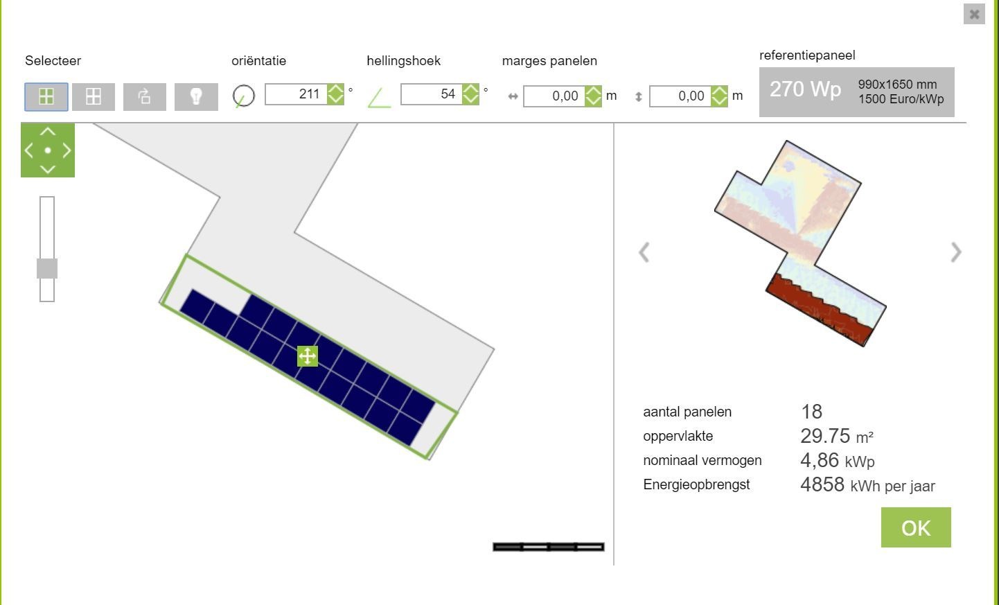

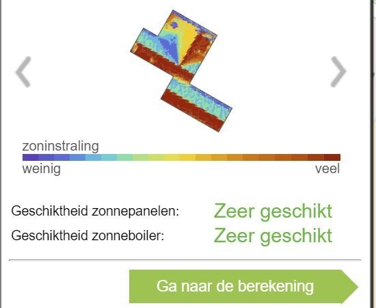

Vul je gegevens eens in op: http://www.zonatlas.nl/home/

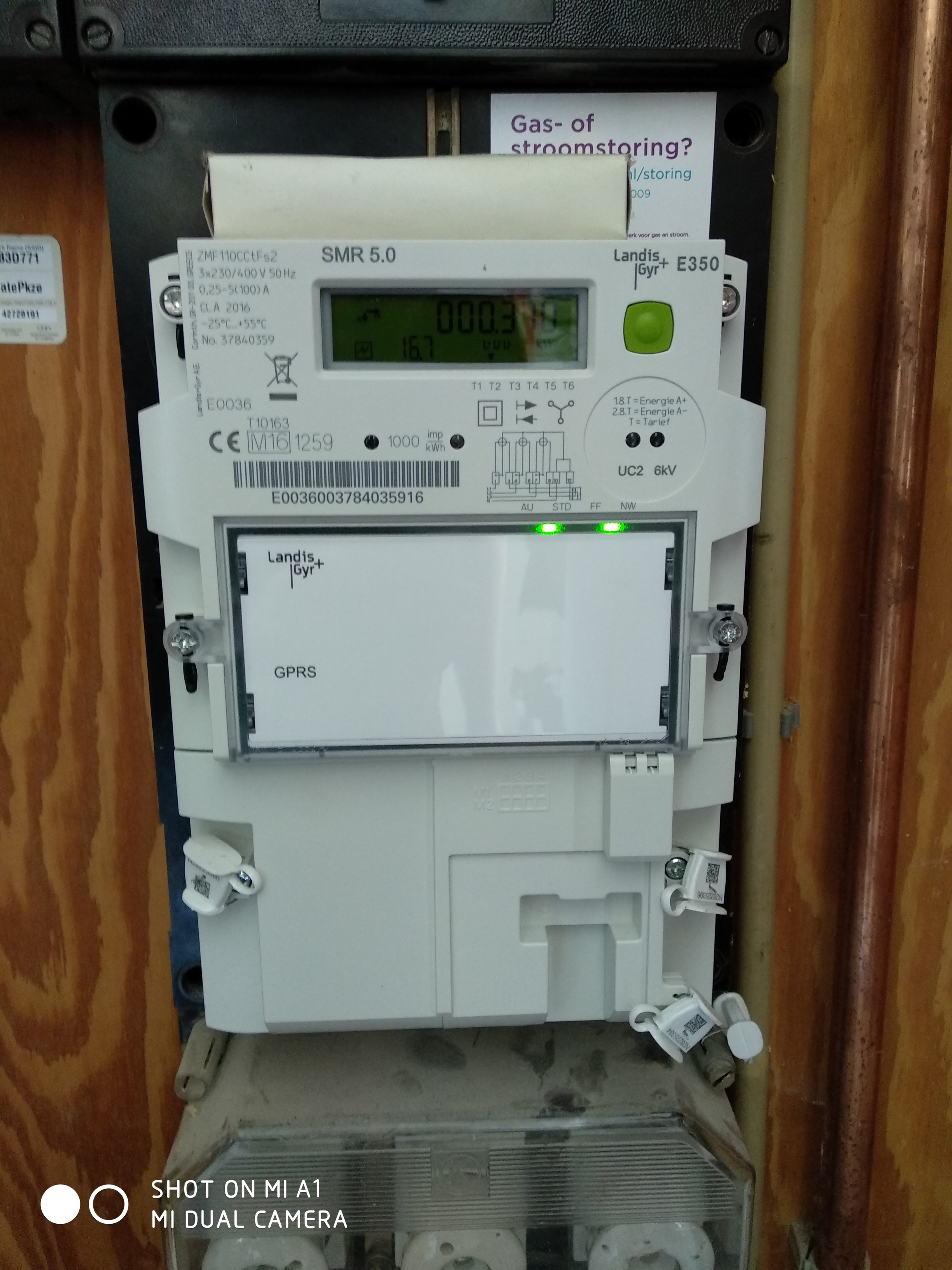

foto van de hoofdaansluiting
Afbeeldingslocatie: https://tweakers.net/ext/f/DHpziGoSzB66qGFRbZqz0pMp/medium.jpg
  • ThinkPad
  • Laatst online: 22:47
Is een 3-fasen aansluiting gezien de 3 stoppen en de aanduiding op de meter linksboven :)

Wat wil je met de opgewekte stroom gaan doen? Je kan het hele dak volleggen en zodoende heel veel stroom opwekken en terugleveren aan het net. Dat is alleen niet de meest voordelige keus.
Je jaarverbruik is daarom van belang.
Stel dat je een jaarverbuik hebt van 3500 kWh dan moet je zo'n 4000 wp neerleggen. Dat zijn 14-15 panelen.
Je dak is 10 meter breed = 10 panelen.
Er kunnen er hoogstwaarschijnlijk 2 onder elkaar = 20 panelen.
In het laatste geval is je dak 'netjes vol' maar heb je misschien stroom over. En ze moeten natuurlijk wel aangeschaft worden...
De groepenkast voldoen waarschijnlijk wel tot 1fase 16A. Meer ruimte heb je er niet in.
Anders wordt het een 3F omvormer, alleen is daar geen ruimte voor in de groepenkast. Je zou hem dan moeten vervangen door een 24 moduuls versie. Op zich is dat redelijk gangbaar en niet moeilijk.

18 stuks 320 watt panelen op 1 enkel fase 3600 watt omvormer, dat gaat lekker vonken maar dat zou ik doen :) 2x9 panelen , 9 boven op 1 string, 9 er onder op een andere. goodwe 3600 DNS pakken oid. Moet te fixen zijn voor 1 euro per wattpiek geinstalleerd

Dan lijkt een set met 20 panelen wel voldoende. De set waar je naartoe linkt zijn 275wp panelen. Je zou kunnen overwegen panelen met iets hoger wp vermogen te nemen 300 wp. Dan heb je een totaal van 6000 wp. Dat kan niet op 1 fase ivm hoofdaansluiting dus heb je alsnog een 3F omvormer nodig en zal de groepenkast aangepast moeten worden.
Panelen zo hoogmogelijk tegen de nok aanleggen dan heb je het minst last van schaduw.
6000 wp levert ongeveer 5100 kWh op.
5760 wp op 3600 watt omvormer? Die gaat het warm krijgen. De hoek (55 graden) is wel ongunstig dus je kan op zich wat meer aansluiten maar ik zou dan eerder gaan voor meer panelen met iets minder vermogen. Panelen die hoger wp heb worden ineens heel duur, zeker als je boven de 300 wp uitkomt.
  • Lardman
  • Laatst online: 08-05 23:22
Verlies valt reuze mee. Allicht is in deze situatie 18 x 300 watt ietsje beter. 90% van de tijd heb je 70% van STC vermogen of minder. In dit geval 3780 watt. Past precies op een 3600 watt omvormer. Hij mag best wat zweten overdag :)

Je hebt een groepkast (in de schuur) nodig die twee rijen van 12 modulen kwijt kan. Zie bijvoorbeeld deze:
https://www.sandervunderi...nkasten/afmeting_2_rijen/
In de meterkast in het woonhuis is waarschijnlijk geen aanpassing nodig.
Hier zit al schakelmateriaal in. Dat is over het algemeen het duurst.
Dit is absoluut geen raket wetenschap om dit aan te sluiten. Als de installateur van de zonnepanelen er is kan ie dit misschien ook doen?
Op zich is de optie van Lardman ook wel een geode hoor, je hebt dan geen aanpassing van de groepenkast nodig. Hooguit 1 extra Alamat (Aardlekautomaat) erbij plaatsen, maar die past want je hebt nog ruimte. En dan 18x 300 wp.

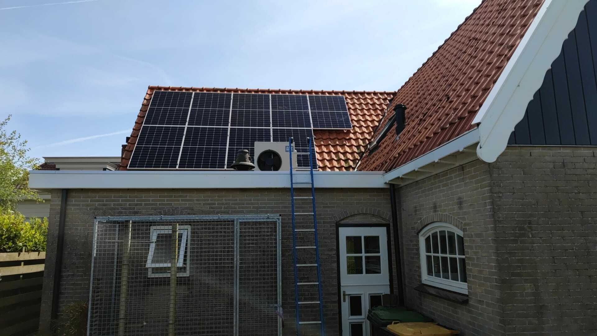

Update: inmiddels ligt er 6600Wp (22x300) op het dak bij de groene pijl. Vanwege de grote hoeveelheid schaduw zijn er destijds Enphase micro omvormers geplaatst.
2019: 6.2 MWh
2020: 6.2 MWh
2021: 5.7 MWh
Nu is er recent een warmtepomp geplaatst en zijn we verder helemaal gasloos, en ga ik het waarschijnlijk niet redden met deze hoeveelheden. Ik denk dat ik 1MWh tekort kom, maar dit is een schatting. Uiteraard kan de andere kant van de garage vol, maar liever heb ik oost en west wat panelen om te spreiden en alvast een beetje voorbereid te zijn op het afbouwen van de saldering.
Bijkomende omstandigheid: ik koop mijn stroom nog ruim 3 jaar in voor 21 cent, en een eventueel overschot verkoop ik voor 11 cent, mits het energie bedrijf niet om valt. Misschien kan ik dus beter nog 3 jaar wachten?
Hebben jullie ideeën wat wijsheid is. Aan de voorkant van het huis is nog net een dakkapel te zien, verder is er geen schaduw.

Om die topickapers maar even te onderbreken :P Nee hoor, dank jullie wel, de 1e offerte is al opgevraagd, en de rest komt er aan. Ik ben nu wat dingen zelf aan het uitzoeken
Ik heb nu ME250 micro omvormers achter de 300Wp panelen in combinatie met een Envoy-S Standard. Nu wil ik panelen bijleggen op noord, zuid en west, met vrij veel schaduw. Hoewel het misschien niet helemaal uit kan qua geld zou ik toch wel weer gebruik willen maken van micro omvormers op dit bestaande systeem
Het verkooppraatje was dat dit systeem met de ME250's makkelijk uit te breiden is, maar ik kan ze niet meer vinden. En in combinatie met laten we zeggen 375Wp panelen is een ME250 ook een beetje zonde.
Wat is hiervoor de oplossing?
Edit: altijd nadat je op versturen klikt: https://store.enphase.com...us/m250-microinverter-kit
Module Pairing: 210-350+ W. Nu ben ik niet bang voor een beetje aftoppen, dus we gaan dan voor 350Wp panelen. Alleen de prijs schrik ik wel erg van, 219 dollar.
[ Voor 15% gewijzigd door Moby op 03-01-2022 20:13 ]

@Moby https://www.solar-outlet....q-series-micro-omvormers/
Werken die niet gewoon met je bestaande envoy?

Mooi is dat...
Klinkt alsof het een hoop voordeliger is een parallel systeem aan te leggen (Dus nieuwe IQ versie Envoy etc)
So far het verkooppraatje... :z

Tsja, fijn verkooppraatje inderdaad. Deze zijn er dus wel: https://store.enphase.com...us/m250-microinverter-kit
Maar de prijs doet mij ook vermoeden dat een extra systeem goedkoper is. Dan komt een systeem zonder Enphase ook op de lijst misschien.

Ik zou de hele situatie intekenen in Sunny Design (Kan eventueel zonder account) of Solaredge designer (je bent heel even zelf installateur).
Die laatste tekent voor mij veeeeel makkelijker... maar ontwerpt feitelijk Solaredge systemen... Dat houdt mij niet tegen na maken van het legplan de samenvatting in Sunny te zetten voor een serie-omvormer ontwerp.
Zo kun je gaan experimenteren welk dakvlak het beste presteert.

Dank je, ik ga er even mee aan de gang

Laatste update: de 20 extra panelen liggen. Bij de rode pijl zie je de zijkant van de 22 bestaande panelen op de garage
Afbeeldingslocatie: https://tweakers.net/i/8vbF1m2D7-2scn200P4F4ociFeM=/full-fit-in/4920x3264/filters:max_bytes(3145728):no_upscale():strip_icc():fill(white):strip_exif()/f/image/VMmIppfXsbi97O6mfvqg4xi0.jpg?f=user_large
Afbeeldingslocatie: https://tweakers.net/i/a67632xTtwgdcLRCwsMjO7PUCLk=/full-fit-in/4920x3264/filters:max_bytes(3145728):no_upscale():strip_icc():fill(white):strip_exif()/f/image/mJeMPW26F6ZbdYACSQL73dXN.jpg?f=user_large
