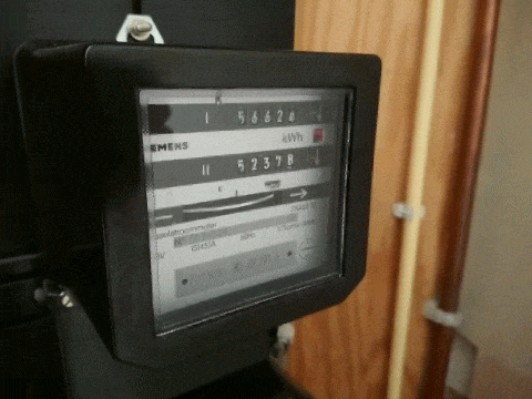

Atomic2005 schreef op donderdag 17 mei 2018 @ 15:21:
Die analoge meter maakt niets uit. Want OF heel Nederland mag salderen of andere voordelen van analoge meter hebben, OF niemand mag meer salderen. Voordelen van een analoge meter ga je niet hebben. Want zodra er voordeel uit zou kunnen ontstaan geldt het gelijkheidsbeginsel en is het onwettig.
Hou er qua tvt rekening mee dat de belasting op verbruik boven de 10.000kWh lager belast is. Pas daaronder ga je echt snel terugverdienen. Daar zat ik zakelijk ook mee. Nu zat ik dichter bij dat 10k omslagpunt.
21k euro is het ex bedrag neem ik aan, moet nog wel iets goedkoper kunnen. Maar zonder specs moelijk te beoordelen.
Heeft het dak last van schaduw? Wat zijn de exacte afmetingen?
tip : Laat hem kijken of hij die 3x35A echt nodig heeft. Ik zit er iets onder en blijk met 3x25A prima toe te kunnen. Tarief 251 of 973 euro. Scheelt toch 722 euro per jaar als je het niet _echt_ nodig bent.
Die 21k is nog inclusief btw, maar inderdaad lastig te beoordelen zonder specificaties.
Plat dak is 20x30 meter. Geen schaduwen.
Dat van de belasting boven de 10,000kwh ben ik van bewust inderdaad.
Op dit moment kost het stroom circa 2700 euro per jaar (leveringskosten + overheidheffingen, dus geen netbeheerkosten). Bij het plaatsen van de bovengenoemde installatie (a 18,000 exclusief btw) zou die 2700 euro per jaar volledig afgedekt zijn. TVT zou dan iets minder dan 7 jaar zijn volgensmij. Echter is de vraag wat de nieuwe salderingsregeling dan gaat doen.

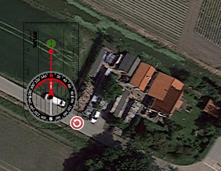

  • MdO82
  • Laatst online: 29-10 22:24
MdO82 schreef op zaterdag 5 mei 2018 @ 22:09:
Ik hoorde vandaag van mijn ouders dat zij ook aan het PV avontuur willen beginnen.
Nu heb ik hun huis even snel bekeken via google maps.
En qua ligging liggen zij ongeveer op -63 graden gezien van het zuiden.
Ze liggen ongeveer OZO als ik het zo snel even bekeken heb.
Als je de volgende foto's bekijkt
Hebben ze naar mijn idee meer aan een (zuid)oost-(noord)west installatie dan alleen oost.
Wat vinden jullie hiervan ?
Ik zal ze in ieder geval aangeven dat ze wat offertes moeten gaan opvragen om te kijken wat de bedrijven bieden.
Verdere info heb ik nog niet van de woning, maar zal als het zover is een los topic openen :)
Even een quote van mijzelf :P
Hopelijk kan iemand mij wat verdere tips geven :)
Ze hebben op dit moment een 3-fasen aansluiting
En daarbij nog een foto van Google compass met een overzicht van bovenaf.
Afbeeldingslocatie: https://tweakers.net/ext/f/maQH6aWtIj3nmDDmcCmzK76U/full.png

@MdO82
Ik zie best veel daken.
Maak eerst eens een foto en teken daar wat maten in bij het dak dat je in gedachten hebt.

Volgens mij is het de bedoeling dat je een eigen topic opent met puur alleen advies vragen over je eigen potentiële setup.
  • reneeke1970
  • Laatst online: 21:56
MdO82 schreef op zaterdag 19 mei 2018 @ 13:43:
Zuid oost zal meer opbrengen, maar spreiding over de dag vind ik toch fijner, en je gokt op twee paarden, ofwel ochtend ofwel avond zon. En als je panelen spreid kun je met kleinere omvormer af

Als ik meer informatie heb zoals juist ligging, helling van het dak en afmeting van het dak dan zal ik een los topic openen :)
De vraag kwam mij ook meer omdat een opstelling oost-west beter is voor de spreiding van het opwekken.
Daar zat ik zelf al aan te denken toen ik de ligging bekeek, maar omdat het meer N-W / Z-O was vroeg ik mij even af of een O-W opstelling nut heeft.
Goed de meeste opwekking heb je altijd in de zomer en in de winter is het altijd meegenomen.
Daarom zal N-W minder profijt hebben.
Maar goed genoeg erover ik ga binnenkort eens meten (=weten) en een los topic openen.

ja Z-W brengt meer op
dus zolang sladeren blablabla is het nuttiger
N-O brengt minder op maar omdat je veel meer panlelen op de zelfde grote omvormer kan zetten
brengt het systeem dus nog genoeg op tegen relatief lage kosten
dus wil je op meer paarden wedden of wil je betere verdeling over de dag of zit je aan het maximale van je hoofdaansluiting of is je zuid gerichte dak vol of anders ongeschikt... naast Z-W ook N-O
wil je gewoon veel opbrengen dan gewoon Z-W
Dus als je een topic gaat openen vermeld daar dan even bij wat je nu eigenlijk wil gaan doen
budget of gewenste opbrengst of m2 dakvlak etc etc etc ik heb hier al veel slimme mensen gezien, maar helderziende is niemand... :+
