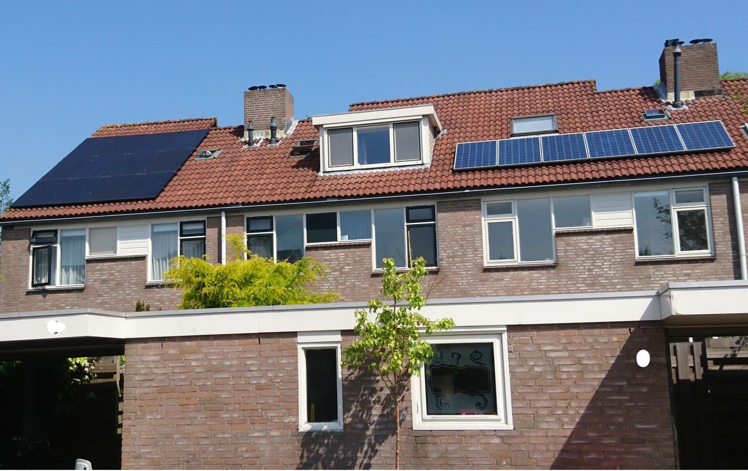

Moet ik met meerdere gebouwen, dakvlakken en hellingshoeken beter meerdere omvormers gebruiken, of kan 1 grote centrale omvormer dat ook aan?
Situatie
In de toekomst ga ik schuur, achtergevel en wellicht ook voorgevel vol zonnepanelen leggen. Die moeten ons verbruik (~3000 kWh), toekomstige elektrische wagen (ca. 7.500km/jaar), en in de toekomst ook koken (en verwarmen?) mogelijk maken.
Achtergevel (zuid): Afbeeldingslocatie: https://tweakers.net/ext/f/EFsb0zXKT6JQLWFGJp7uGz2C/thumb.jpg Voorgevel (noord): Afbeeldingslocatie: https://tweakers.net/ext/f/mBBQV1TLiBN22wpiU841WTrY/thumb.jpg
- schuur is op het zuiden gericht (190 graden). Panelen komen vrijwel vlak te liggen, op betontegels (ca. 2 graden). Er passen er 12.
- achtergevel is ook op het zuiden gericht (190 graden), normale dakhelling (ca. 40 graden). Daar passen ca. 8 panelen. De zonnepanelen op de dakkapel komen ook op die helling, of vrijwel plat zoals op de schuur.
- voorgevel is op het noorden gericht (10 graden), zelfde dakhelling. Daar passen ca. 9 panelen. Maar wellicht overbodig of te lage opbrengst.
We zitten nu nog op een 1x35A hoofdaansluiting, maar dat zullen we moeten upgraden naar 3x 25A. Inclusief nieuwe meterkast (nu nog porselein).
Omdat ik nu alvast kabels naar de schuur ga trekken voor de laadpaal, wil ik weten of ik daar DC of AC-kabels voor de zonnepanelen bij moet leggen (+ UTP). Sowieso komt het allemaal in zo’n rode mantelbuis, maar liever leg ik daar ook gelijk de goede kabels in.
Idee 1:
In de schuur omvormer voor 12 panelen. Met 3G6-kabel naar de meterkast trekken (ca. 20 meter kabel), op eigen groep.
Aparte omvormer op zolder voor zuid-dakvlak, of voor beide dakvlakken. Kabel naar eigen groep in de meterkast.
Idee 2:
DC-kabels naar zolder leiden (ca. 15-20 meter kabel). Daar 3-fasen omvormer voor schuur en beide dakvlakken (of alleen zuid).
Wat denken jullie?
edit: verplaatst naar eigen topic
  • AUijtdehaag
@o2h
Beter ff een eigen topic maken.
Ligt de rechterbuurman al op jouw dak met zijn blauwe poly? Of is dat optisch bedrog?

  • Moons
  • Laatst online: 26-09 12:45
AUijtdehaag schreef op maandag 14 mei 2018 @ 12:26:
@o2h
Ja klopt, volgens mij ligt hij er net wat op. Ondertussen woont er een nieuwe buurman, dus het is nog van voor diens tijd. Maar zolang ik er geen last van heb, laat ik het gewoon zo.

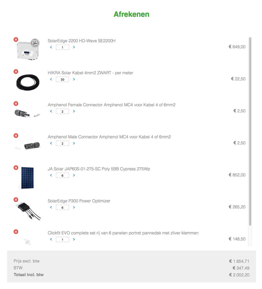

Gaat dit zo werken? En dan vooral de optimizers? Bestellijstje

  • AUijtdehaag
BCC schreef op maandag 14 mei 2018 @ 21:24:
Gaat dit zo werken? En dan vooral de inverters? [afbeelding]
P300 minimale stringlengte 8?
https://www.solaredge.com...timizer-datasheet-nld.pdf
Is dit niet makkelijker?
http://www.sun-solar.nl/i...-e1540-incl-btw-sunsolar/
(bij geen schaduw...anders een paar huawei optimizers erop)

  • BCC
  • Laatst online: 12:29
BCC
Ik heb meer vertrouwen in een solaredge qua merk, zijn er optimizers die wel passen?
  • Rouske
  • Laatst online: 10:15
@BCC Lees de PDF waarnaar @AUijtdehaag linkt en je weet het 8)7
  • BCC
BCC
P404 ? denk ik?
Prima, maar met een 300 wp paneel wek je meer op...en ben je goedkoper uit.
http://www.sun-solar.nl/i...n-e198-incl-btw-sunsolar/
// niet de bedoeling om te bashen... maar denk er eens over na

Ja, maar daar linkte je toch niet naar? Dat is toch ook een 275?
  • AUijtdehaag
@BCC
Je mag ook zelf iets bij elkaar zoeken hoor...
Helaas stond die combi er niet op nee...

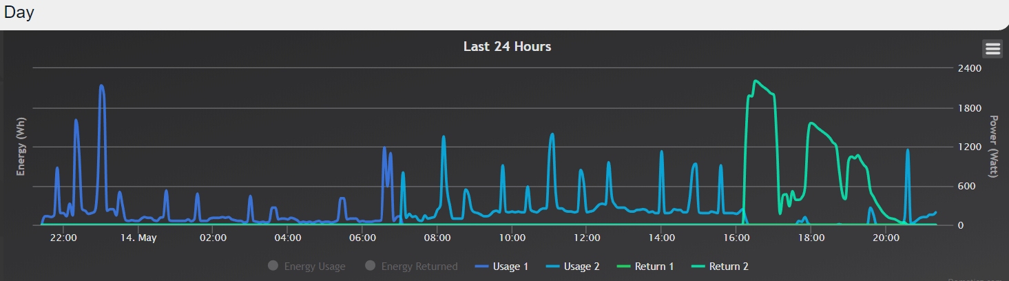

Afgelopen dagen stopt de omvormer er plots mee. Is een Stecagrid 3010 coolcept apparaat. Hangen 10 yingli panda's aan, 270wp de stuk.
Afbeeldingslocatie: https://lh3.googleusercontent.com/CKU2_u6Tsm2t0c7BW3eR905r2Wa8ZRXCqX6xj0hq-dOANba8HaIt0SwaObSR6gTths1N4ofGl5K5SciG-HuJOTmLZLotEnthvJ1oVu4h6iDLRIdHBNvXNJYvx07pu4Jbj1kGIOLV-cU=w800
Iemand een idee wat dit kan zijn? Er scheen de hele dag door zon. Schaduw zou een veel minder grote piek dip geven. Ook geeft hij bijv. op de foto aan dat het de piek van het maximumvermogen van die dag 1000W was, om 4 uur ofzo. M.a.w. hij start gewoon een 'nieuwe dag' (en het apparaat reboot?)
Ik heb Steca gemaild maar die reageert minder snel dan voorheen (was altijd vrij rap met hun antwoorden).
Zou het stiekem een te hoog voltage zijn? :? dat hij dan stopt met leveren omdat er teveel PV-power is? :+

Nox schreef op maandag 14 mei 2018 @ 22:35:
Iemand een idee wat dit kan zijn? Er scheen de hele dag door zon. Schaduw zou een veel minder grote piek dip geven. Ook geeft hij bijv. op de foto aan dat het de piek van het maximumvermogen van die dag 1000W was, om 4 uur ofzo. M.a.w. hij start gewoon een 'nieuwe dag' en het apparaat reboot.
Ik weet niet wat er allemaal aan hangt aan panelen?
Power heeft niks met voltage te maken, maar als je daar aan twijfelt moet je even het voltage van je string oproepen en vooral ook de spanning aan de ac kant?

reneeke1970 schreef op maandag 14 mei 2018 @ 22:38:
Ik zit gelukkig niet de hele dag voor het ding, dus ik kan helaas niet zien wat er aan de ac-zijde gebeurt en wat er aan de dc-zijde gebeurd. Er staan ook geen fouten in het logboek die iets zeggen. De boost-converter gaf in het verleden wel eens een melding bij k*tweer 's morgens, maar midden op de dag heb je die zeker niet nodig. Volgens Steca was dat normaal, ik geloof ze wel :P
Waar ik op doelde was het voltage van het grid. Als die op 250v komt stoppen omvormers met leveren :+
BlueTooth76 schreef op maandag 14 mei 2018 @ 22:38:
10 Yingli Panda, 270wp de stuk.
[ Voor 8% gewijzigd door Nox op 14-05-2018 22:43 ]

Nox schreef op maandag 14 mei 2018 @ 22:41:
Kun je die grafieken niet uit de omvormer halen dan?
Of logging online?
1 PVoutput . Dongen NB

reneeke1970 schreef op maandag 14 mei 2018 @ 22:44:
Of logging online?
Nee, apparaat heeft geen online loggingsmogelijkheden. Hij vormt om en dat is ook het enige. Prima wat mij betreft, online logging is leuk maar was geen eis bij aanschaf.
Overlever van KampeerMeet 4.1

  • BCC
BCC
AUijtdehaag schreef op maandag 14 mei 2018 @ 21:58:
Ik denk dat ik dit maar ga doen idd. Het scheelt best veel in terugverdientijd en de Hola Hola? :) Komt best goed uit de test. Ik zet er eerst 2 optimisers aan en dan maar eens kijken hoe de schaduw precies valt tegen het eind van de avond. Dank u wel!

reneeke1970 schreef op maandag 14 mei 2018 @ 22:57:
Dan toch een keer overdag lief naar hem kijken
Meen je dit? :D Je bent niet wijs, vandaag was het 1x voorgekomen om 3 uur ofzo. De hele dag in een warm hoekje zitten... mij niet gezien.

BCC schreef op maandag 14 mei 2018 @ 23:37:
Is oververhitting niet veel logischer?
Eigenlijk niet. Zeker 's morgens niet en ook is 2200-ish watt niks te veel voor een 3kw omvormer. Eigenlijk alle fouten die je van buitenaf zou kunnen bedenken:
te hoge temperatuur
te hoge grid voltage
to hoge freq.
Of te lage uiteraard :+
Wordt allemaal gelogd als aparte foutcode. Een zelftest is mogelijk maar dan moet je hem op Italiaans grid zetten, doe ik maar niet :P
Er is een installatiemenu, heb je een key voor nodig :P FF zoeken.
EDIT:
Gevonden in de manual. Maar ook daar staat niks in. Je hebt er overigens niks te zoeken, je kan gewoon de security settings overriden (feed-in op 51Hz... 8)7 )
[ Voor 19% gewijzigd door Nox op 15-05-2018 00:29 ]
Als je AC voltage te hoog is geweest heb je een envelopje in de display en staat er in de log AC voltage too high.
Dus dat zou dan vrij duidelijk zijn.
Je max power van de dag op 1000W heb ik ook wel op de 3600, dan is hij gereboot wat een soort bugje is, maakt echter niets uit voor de opbrengst.
Die stops in je grafiek is niet normaal, dus beter even het antwoord van steca afwachten, dat kan soms een paar dagen duren inderdaad.

Rol-Co schreef op dinsdag 15 mei 2018 @ 07:15:
Dat ie reboot kan, als dat een paar seconden is prima. Maar ik mis nu gewoon opbrengst en er is iets niet goed. Gelukkig 7 jaar garantie, hopelijk hoeven we er geen gebruik van te maken...

Nox schreef op dinsdag 15 mei 2018 @ 08:52:
Met die opstart mis je niks,maar die stop van meerdere minuten is vreemd.
Steca garantie in omvormer opsturen en wachten of ze sturen een ander na betaling en krijg je terug als de jouwe daar arriveert.
7 jaar heb je wel alleen als je hem aangemeld hebt via de website.
