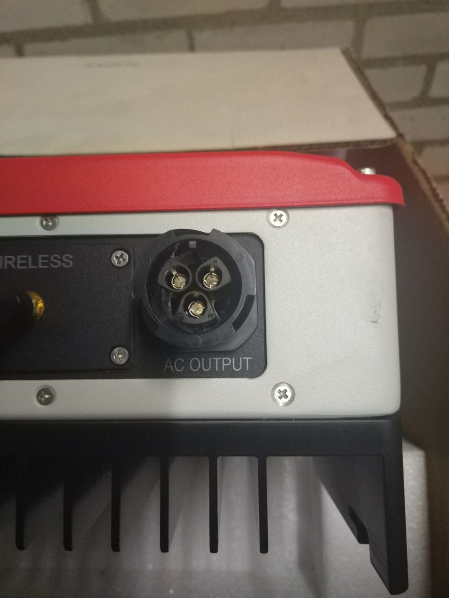

Weet iemand waar ik een GoodWe AC connector kan kopen? Ik ben mijn connector met de verhuizing kwijtgeraakt en ik heb geen idee wat het typenummer is :? . Zie foto. Bij voorbaat dank! _/-\o_
GoodWe AC connector

  • AUijtdehaag
@kevinjkok
Zou het een RST25i kunnen zijn?
http://www.solar-inverter.com/en-GB/276.htm
http://www.wieland-electr...eckverbinder-photovoltaik
https://www.ebay.de/itm/5...cb6794:g:EvIAAOSwB4NWv6qS
Bel ze maandag ff op?

  • kevinjkok
  • Laatst online: 23:18
@AUijtdehaag
Bedankt voor je antwoord. Die Wieland RST25i is het in ieder geval niet. De connector is helemaal rond en niet echt driehoekig. Ik heb al een aantal keer een email gestuurd, maar geen antwoord. Ik probeer ze maandag wel te bellen.
Tesla Model 3 2019 SR+ | 19.890 Wp OW | Panasonic MDC05J3E5 Monoblock WP
  • AUijtdehaag
@kevinjkok
De binnen kant is wel driehoekig... (en afgerond)
Misschien kan iemand met een Goodwe ff de stekker vergelijken of een fototje maken?
  • rubbish1973
  • Registratie: Mei 2017
  • Laatst online: 10-03-2024
@kevinjkok
Het is zeker weten geen Wieland.
Goodwe heeft in de loop der jaren een aantal verschillende stekkers gebruikt. Het is me nog steeds niet helemaal duidelijk welk merk of type het is.
( heb ik nooit antwoord op gehad van mijn contactpersoon bij Goodwe)
Als je er niet uit komt met Goodwe, stuur me dan even een direct bericht. Heb nog wel de nodige stekkers van Goodwe liggen, mogelijk kan ik je dan verder helpen.
RUB
