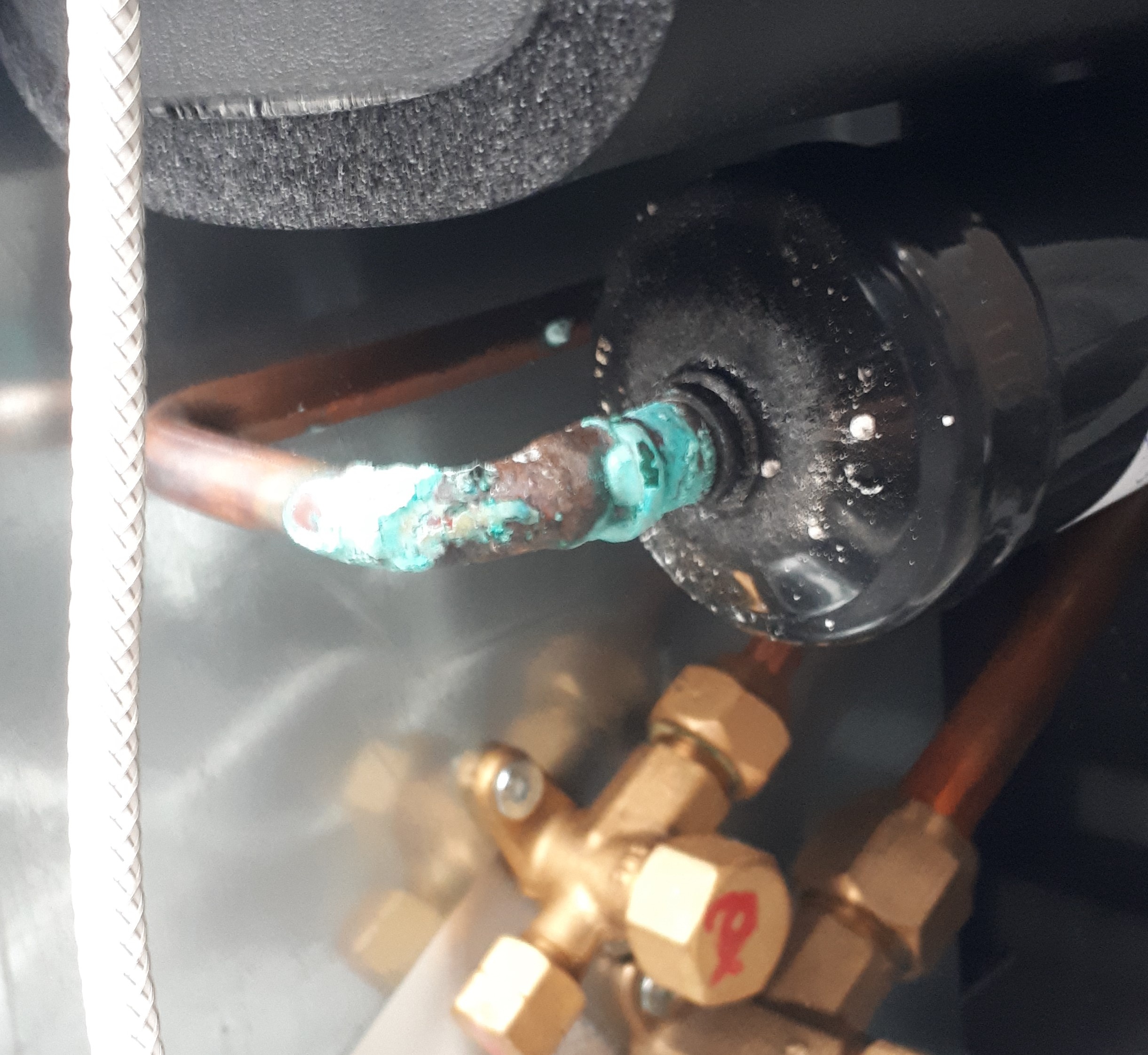

Lijkt door vocht (condens) te komen, als je de leiding even met een plantenspuit met zeepsop inspuit kan je zien of deze lekt.

koevlaas2 schreef op zondag 25 november 2018 @ 14:32:
Dat vocht klopt, het is het stukje leiding direct voor de verdamper

  • Oxellaar
Xiphalon schreef op zaterdag 24 november 2018 @ 10:09:
Ik heb hem maar eens opengemaakt, en ik kwam dit tegen:
Leiding in/van het droogfilter volgens de handleiding.
Lijkt me niet te horen denk ik?
Dat is aanslag van het vloei middel FLUX wat gebruikt is bij het solderen van koper op staal.
Die zwarte bus die je ziet is het filter/droger van het koudemiddel.
Die zijn soms van staal, daarom is er andere soldeer gebruikt en heb je vloeimiddel nodig.
Dit vloeimiddel moet afgespoeld worden... Want anders vreet het het koper en staal aan. Dat gebeurt hier al, zie de groene koperoxide.
Dus alsnog goed afspoelen.
