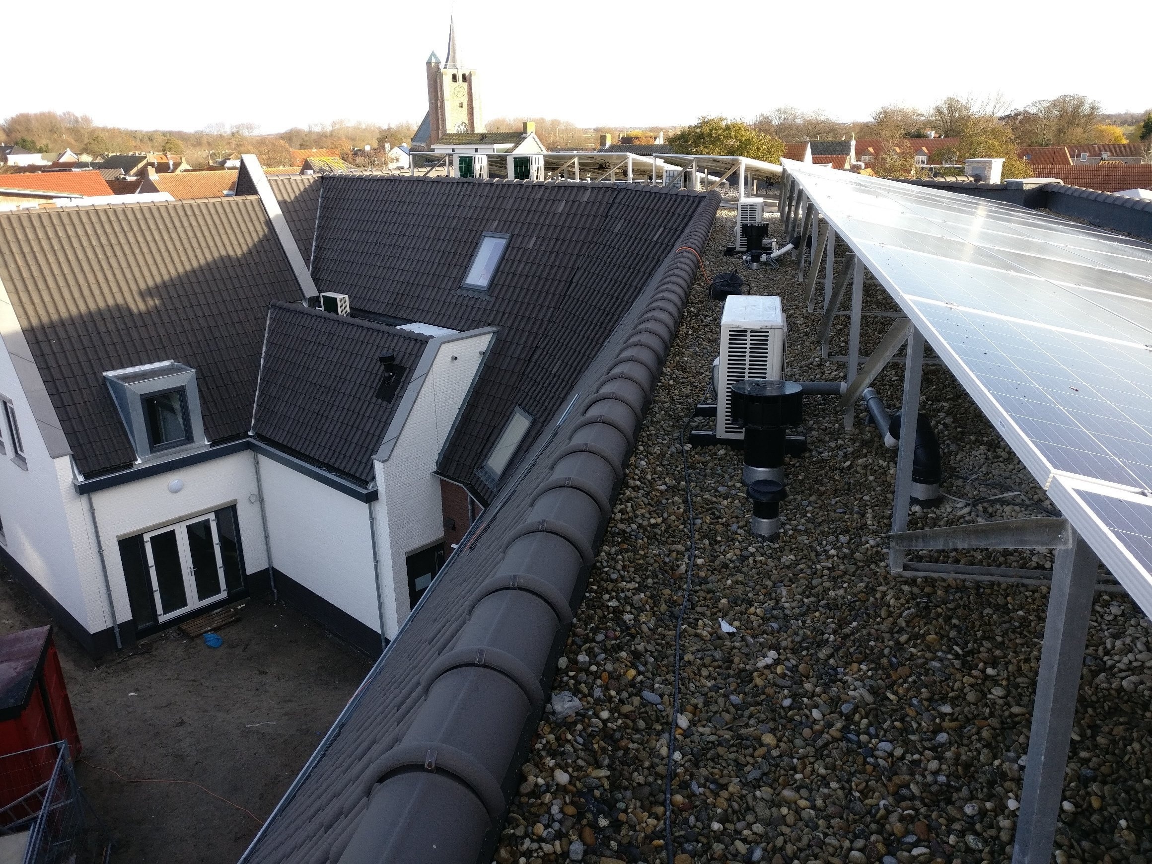

10 van de 15 Ecodans opgestart vandaag en die hadden het zwaar... graadje of 13,14 binnen en licht mistig, met een graadje of 2. De ene na de andere defrost.
Afbeeldingslocatie: https://tweakers.net/ext/f/wa3GFfB7wPb6xzSlYaWTwEg2/thumb.jpg Afbeeldingslocatie: https://tweakers.net/ext/f/qrc0EakAB9yP0FkFTTCDZRiW/thumb.jpg
@ alle Econdan en Zubadan bezitters: Check eens de stand van SW5-2 in je buitendeel, die kun je beter op On zetten.
Met SW5-2 op Off herstart hij niet na stroomstoring, maar blijft hij uit. Niet zo fijn als je een weekje weg bent in de winter en het mocht fout gaan. Standaard staat hij op op off vreemd genoeg
