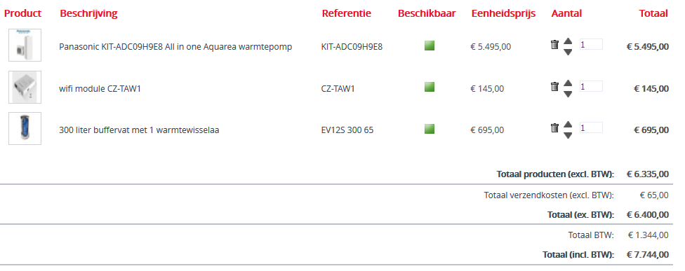

Dag allemaal, even een multi-quote voor de context:
Kecin schreef op dinsdag 27 november 2018 @ 20:20:
Dag allemaal,
Een tijd terug Nefit op bezoek gehad. De Enviline All Electric was volgens de woordvoerder een probleem vanwege 8cm hoogteverschil (in mijn opinie had dat uit het beton gehakt kunnen worden, of een deel uit het plafond, maar daar wouden ze geen garantie op leveren).
Zodoende heb ik me de laatste tijd georiënteerd op andere systemen en ben erachter dat ik de WP + Warmwatervoorziening niet op de eerste verdieping wil maar in de garage op de begane grond. Hiervoor hoeft er maar een klein stukje gefreesd te worden van het stookhok richting de garage. De garage heeft al aanvoer van (onthard) water, stroom, zonnepanelen en makkelijk de mogelijkheid voor krachtstroom. De buitenunit zou ook letterlijk als een split airco aan de buitenkant kunnen staan. Zodoende gaat er zo min mogelijk verloren. In dit topic wordt er veel over de Zubadan beschreven. De Nefit was ik minimaal 8600 excl. btw kwijt voor een 7 KW model. Vrij aan de prijs en excl. installatie en inbedrijfstelling.
Nu had ik het volgende lijstje bedacht, ik ben benieuwd wat jullie daarvan vinden. Uit vorige berekeningen is gekomen dat 7 KW voldoende zou zijn. Ook stook ik nu op 50 graden aanvoer met de CV om te testen of dat voldoende is voor ons huis, en dat is het. Wellicht neem ik er nog LTV radiatoren bij, maar dat zijn de kosten niet. Het gaat om een 2 persoonshuishouden, huis uit 2011, goed geïsoleerd, waterverbruik is vooral douchen. Warmwater in de keuken komt van een Quooker. We verwachten (nog) geen gezinsuitbreiding, maar ik geloof dat het altijd later nog mogelijk is om een extra buffervat eraan te hangen. Ik dacht aan het volgende:
Warmtepomp + buitenunit:
Mitsubishi PUHZ-SW75YAA+ERST20D-VM2CST20D-VM2C 7.5 kW 400V
  • 1 x Binnenunit ERST20D-VM2CST20D-VM2C
  • 1 x Buitenunit PUHZ-SW75YAA
  • Watertank 200 Liter
  • Aansluitspanning 400V
  • Verwarmen en Koelen
  • Vermogen 7.5 kW
Prijs incl. btw:
€ 5.904,80
Subsidie: 1900 euro
Thermostaat
Mitsubishi Radiografische afstandsbediening PAR-WT50R-E
Prijs incl. btw: € 114,95
Mitsubishi Radiografische ontvanger PAR-WR51R-E
Prijs incl. btw: € 102,85
Mitsubishi Binnentemperatuurvoeler TH1 PAC-SE41TS-E
Prijs incl. btw: € 95,59
Wifi module
Mitsubishi WiFi-Adapter - MELCloud - PAC-MAC-567IF-E
MELCloud hoort bij de nieuwe generatie van Cloud-gebaseerde regelingen voor klimatisatiesystemen en verwarmingssystemen van Mitsubishi Electric. MELCloud laat gebruikers toe om hun warmtepompen moeiteloos te bedienen, onderweg of thuis vanuit de sofa.
Totaal excl. installatie:
€ 7.515,31 incl. btw
Minus subsidie € 1.900,00 =
€ 5.615,31
Hier komen nog verzendkosten overheen +/- 150 euro als ik heb bij de webshop Topaircon zou halen (iemand daarmee bekend hier?)
Qua installatie verwacht ik een full-time week werk van een installateur (ik houd het ruim aan) rond de € 1.400,00 euro. Qua materiaal nogmaal een € 1.000,00. Dan kom ik op zo'n +/- 8000 euro incl. btw en aansluitkosten + leidingen omleggen. Klinkt mij goed (mijn budget is 12.000 excl. subsidie).
Nu vroeg ik me af:
1. Wat vinden jullie hiervan?
2. Ik zie deze WP vaker voorbij komen, lijkt goed te wezen?
3. Deze heeft een WP Boiler aan boord voor 200 liter (in ons geval voldoende)
4. Is het toch zinnig om een extra buffervat te nemen terwijl we niet zoveel water gebruiken?
5. We willen compleet van het gas af, en qua zonnepanelen heb ik 1000WP extra laten leggen boven het reguliere gebruik. Ik moet dus even zien of ik er nog wat bij ga leggen.
6. Ik heb de wens om in de toekomst nog 1 a 2 binnen split unit airco's op dit type aan te sluiten, zoals ik in de documentatie lees mocht dat geen probleem vormen, iemand ervaring?
Ik ben benieuwd naar jullie reacties! Dank alvast.
Kecin schreef op dinsdag 27 november 2018 @ 23:08:
Ik quote even mezelf, want heb contact gehad met de (web)shop die dit leveren kan. Zij geven aan dat het beter is om te gaan voor de Mitsubishi PUHZ-SHW80VAA+ERST20C-VM2C 8.0 kW 230V.
Het verschil volgens hun is dat het gaat om een Zubadan en die andere niet. Leek bij mij wel zo. Voordeel is; het heeft 300 euro meer subsidie, nadeel is, hij is 940 euro duurder. In totaal maakt het dus niet veel uit qua prijs en deze heeft ook 200 liter warm water aan boord. Later kan altijd nog een extra (zonne)boiler worden toegevoegd. Zolang het niet nodig is zou ik dat liever niet doen, vind het niet heel mooi staan op het dak, en de installatie zal dan vrij lomp worden.
Quote:
Verschil tussen de PUHZ-SW75YAA (400V) is een power inverter en de PUHZ-SHW80YAA+ERSC-VM2C 8.0 kW 400V is een Zubadan
Daarna wat uitleg van de powerinverter en de Zubadan inverter (hier wel bekend denk ik? Anders kan ik het alsnog posten).
Kecin schreef op dinsdag 27 november 2018 @ 23:37:
Top. Ik zat zelfs nog even fout, want moet de 3 fase versie hebben. Die is wel flink duurder (7106 euro).
Mitsubishi PUHZ-SHW80YAA+ERST20C-VM2C 8.0 kW 400V
Nu ben ik dus aan het rondkijken naar bovenstaande. Heb gemailt voor offerte's maar veel mensen zijn niet thuis of geven aan dat de Zubadan slecht leverbaar is. Iemand enig idee wie ik (per voorkeur in Overijssel) kan benaderen met een offertevraag excl. of incl. installatie? Reactie mag via DM als het niet gewaardeerd word om linkjes e.d. hier te posten.
Liefst zaken waarmee mensen zelf persoonlijke ervaring hebben, en natuurlijk het liefst zo goedkoop mogelijk :P. Ik heb een installateur in de familie die het in elkaar kan zetten, maar bij de bedrijven tegen hoge prijzen aanloopt (Nefit o.a.), en is hiervoor ook opgeleid.
Richting waar ik aan zit te denken:
8 KW
3 Fasen
Stille buitenunit
SWW min 200 liter (via buffer of intern systeem)
Buffervat mits nodig
Via internet te connecten
Buitenunit circa 2-8 meter verwijderd van de binnenunit
Subsidie van toepassing
Ik hoor graag als er mensen tips hebben, dank alvast!
Ik zie dan ook dingen als Panasonic, die is na subsidie 500 euro duurder, maar moet je er dan ook nog installatiezaken bijhebben of is zoiets compleet geleverd (op wat leidingen na)?
Afbeeldingslocatie: https://tweakers.net/ext/f/9LAzoSBtOFG5mYBg6XAjKxE9/full.png
Of deze:
Afbeeldingslocatie: https://tweakers.net/ext/f/SZ2UN6kyRI5oeI3qt8nINU50/full.png
Ik zie werkelijk door de bomen het bos niet meer... 8)7
