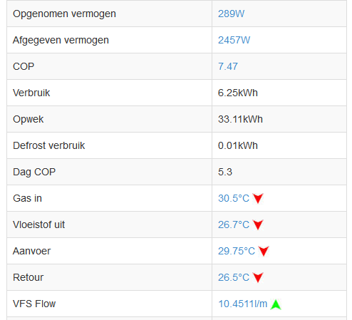

mkleinman schreef op zondag 25 november 2018 @ 20:30:
Die moest ik ff opzoeken.
float voltage = (float) ((digitalValue / 1023f) * 5.0);
float flow = ( voltage - 0.35f ) * 12.69841f;
Conform specs van de VFS40. DA converter met een Arduino. :)
Een Kamstrup 302 er tussen betekent (weer) het systeem leeg en een extra component er tussen.
Wat betreft die DS18 sensoren, die zijn idd niet altijd betrouwbaar,daarom heb ik uit 20 verschillende de meest matchende set gepakt.
En die waarden kloppen wel? Waar zou een kamstrup mee rekenen? Er moet iets niet kloppen, 7,6 kan gewoon niet kloppen, dat lijkt me duidelijk.
Ik heb net even mijn Kamstrup 302 aan mijn Elga bekeken, terwijl die op 0,309 kWe draaide.
In: 0,309 kW
Uit: 1,6 kW
COPm: 5,18
Ta: 23,7
Tr: 20,7
Tb: 5,2
Flow: 492 l/h
Nu zal jouw flow wel flink wat hoger zijn, maar dat zal niet een sprong in COPm van meer dan twee betekenen, denk ik.
Edit: in je eerder geposte grafiek zie ik ook een dT van ± 6K. Dat lijkt me dan weer erg hoog voor stoken sub 30˚C

Rol-Co schreef op zondag 25 november 2018 @ 20:46:
Gemeten voltage levert exact de waarde volgens de grafiek op die in de VFS documentatie staat, dus vermoed van wel.
Enige verklaring die ik heb is dat de gemeten dT te hoog is waardoor de output van de ELGA veel te hoog uitvalt. Alleen; Als mijn ELGA op vol vermogen draait komen er wel hele plausibele waarden uit de output en COP.
Dus waarom kloppen de cijfers bij kwart vermogen niet en bij vol vermogen lijken ze wel te kloppen :?

mkleinman schreef op zondag 25 november 2018 @ 21:19:
Flow te laag / te hoog voor de meter?
  • mkleinman
  • Laatst online: 10:47
mkleinman
8kWp, WPB, ELGA 6
Dylantje2 schreef op zondag 25 november 2018 @ 21:21:
Flow is nagenoeg constant in mijn systeem. Staat nu ingesteld net boven de 2 rechts. Dat levert in mijn data ongeveer 10.8 tot 11.2liter per minuut op.
Die wordt niet hoger/lager bij het harder draaien van de ELGA. Enige is dat de flow echt lager wordt wanneer de ketel bij springt ( meer weerstand ). Je kan in de data wel mooi zien wanneer er thermostaatkranen open en dicht gaan. Flow gaat dan omhoog of omlaag afhankelijk van de weerstand in het systeem.
[ Voor 29% gewijzigd door mkleinman op 25-11-2018 21:26 ]

Bram-Bos schreef op zondag 25 november 2018 @ 21:13:
In: 0,309 kW
Uit: 1,6 kW
COPm: 5,18
Ta: 23,7
Tr: 20,7
Tb: 5,2
Flow: 492 l/h
Jij krijgt nooit 2500 W thermisch uit de 330W neem ik aan? Flow verhogen geeft heel ietsje maar met 1,6kW thermisch is dat niet eens nodig.

Rol-Co schreef op zondag 25 november 2018 @ 21:27:
@mkleinman
Ik denk dat het ergens mis gaat met de factor op de flow meter t.o.v Ta.
Ik mag al blij zijn als ik 3,4 kW thermisch uit de Elga krijg op vol vermogen :-)

Bram-Bos schreef op zondag 25 november 2018 @ 21:31:
Maar ik doe het er hier uitstekend mee tot -2 ˚C
Vol vermogen zou je ook meer flow nodig hebben om de 4,5kW weg te zetten, zo 800-900 liter per uur. Als je het nooit ziet is er kans dat hij laag aan koelgas zit, het werkt wel maar heeft te weinig gas om er warmte in te steken.
Nu is hij hier net op peil maar ik kan gewoon niet lager dan 4kw met 750Wac dus loopt mijn 29 graden setpoint op naar 31 en gaat uit, dat duurt met deze 4 graden buiten slechts 1 kwartier. 30 graden setpoint geeft al een te warm huis van 22,5.
Enorm verschil met vorige week, ook was het huis warm maar zag nooit 5 of 6kW al draaide hij nog zo hard, nu easy 7.
Puntje om eens naar te laten kijken misschien.

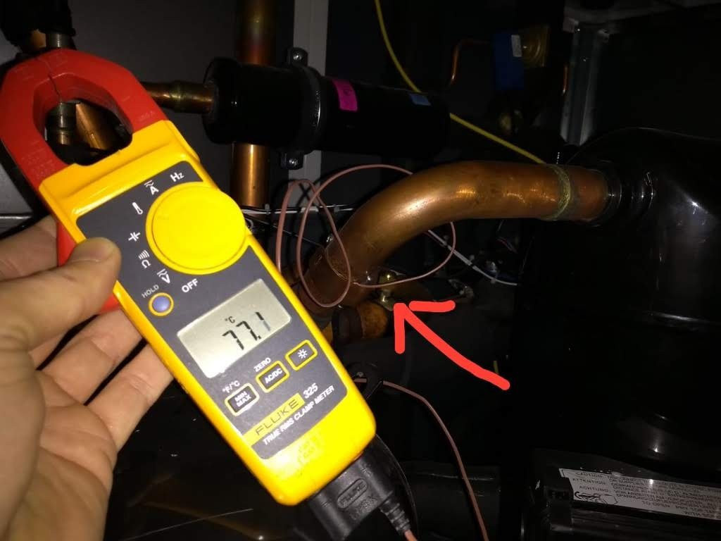

Bram-Bos schreef op zondag 25 november 2018 @ 21:43:
Ik ben er altijd vanuit gegaan dat mijn lage flow (492 l/h) de oorzaak van het lage maximale vermogen is, niet een gebrek aan koelgas. Met een SCOP van 4,61 dacht ik ook niet echt een probleem te hebben. Maar ik laat me graag corrigeren.
Tip van de engie monteur
Meet de persgasleiding bij vol gas, boven de 70 graden is plausibel.
Meet de uitblaas temp van de buitenunit t.o.v de buiten temperatuur bij vol gas, dit moet een 8-10 graden kouder zijn. Is dat minder kan het een geval van lage vulling zijn.
Simpel te checken dacht ik. :)

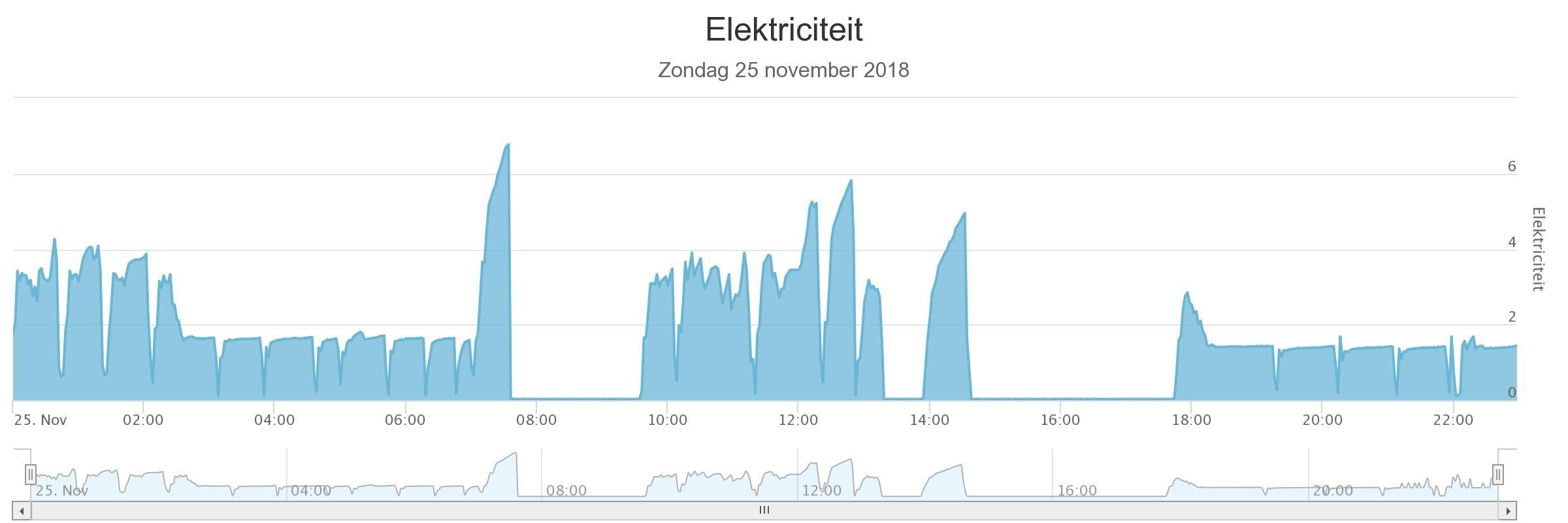

  • Grolsch
  • Laatst online: 16-10 20:06
Zowel vandaag als gisteren een gemiddelde RV van 97%. Gemiddelde Tb gisteren was 1,8 graden en vandaag 2,6 graden. Je zou denken perfect weer voor defrosts.
Gisteren klopte dat redelijk en had ik 8 defrosts.
Afbeeldingslocatie: https://www.mupload.nl/img/ihlollw.jpg
Vandaag "slechts" 2
Afbeeldingslocatie: https://www.mupload.nl/img/x4o6pq5y.jpg
Ik kan het niet echt verklaren, het is blijkbaar ook geen eenvoudige formule van Tb x RV ofzo :?
Weersomstandigheden waren voor mijn gevoel gelijk, koud en vochtig (waterkoud).
Ook zelf optisch waargenomen dat de buitenunit gisteren regelmatig ingevroren was, en vandaag bijna niet :?
[ Voor 9% gewijzigd door Grolsch op 25-11-2018 22:16 ]

Rol-Co schreef op zondag 25 november 2018 @ 21:50:
Dit is wel heel ruim genomen, 8 tot 10 graden is wel veel.
De Elga draait hier heel veel op vol vermogen en heb nog nooit - 8 als uitblaas gemeten bij 0 graden buiten, zeker geen - 10.
En boven de 70 graden persgas is plausibel, maar wanneer is hij dan te hoog?
Ik ben bang dat forumleden gaan meten... Dat ze dan allemaal een monteur gaan bellen ;)

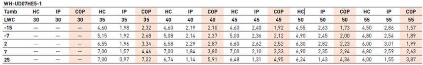

  • Tomexergie
  • Registratie: Maart 2014
  • Laatst online: 12-10 16:41
mkleinman schreef op zondag 25 november 2018 @ 16:34:
@Tomexergie is een COP hoger dan 7.5 bij het terug moduleren van een warmtepomp inderdaad onzin of is dit wel degelijk mogelijk?
Bij deze buitentemperaturen is COP=7,5 wel erg hoog. Elektrisch zal het wel kloppen, maar de warmtemeting kan flatteerd zijn. Ook kunnen dynamische effecten bij de warmtemeting een rol spelen. De Elga is een "gemiddelde" L/W warmtepomp en de specificaties kloppen aardig.
Bij 4C buiten en een Ta van 28C zou Elga maximaal een COP van 5 halen.
Ik denk dat er iets mis is met de meting.

  • Rol-Co
  • Laatst online: 03-09 23:40
Rol-Co
3,8kWpZ 4,98kWpO-Z-W 2,86kWpN
Oxellaar schreef op zondag 25 november 2018 @ 23:36:
Dat verklaard misschien jouw slechte COP ? Kleinman haalt 7,6 ;)
Zo'n hoge temperatuur is al niet goed, hij hoort gewoon hand warm of net erboven te zijn, bij vol vermogen misschien iets meer maar absoluut geen 70-80 graden.
Valt wel mee, het is een controle puntje, wil toch niet zeggen dat je gelijk moet bellen als het verder goed werkt. Maar als je al twijfelt kan je met die 2 dingen nog iets controleren.
Ik heb hier 8 tot 10 graden verschiltemperatuur tov van de buitentemperatuur bij vol gas als ik de uitblaas meet.

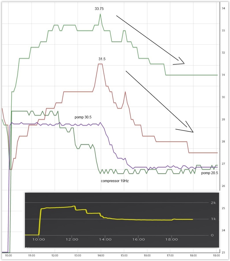

  • mkleinman
mkleinman
8kWp, WPB, ELGA 6
Tomexergie schreef op maandag 26 november 2018 @ 00:47:
Klopt de ELGA kan een COP van ongeveer 5 halen bij nominaal vermogen. Alleen moduleert de ELGA in mijn geval enorm terug. De temperatuur van gas(vloeistof?) die van de buitenunit binnenkomt in de warmtewisselaar is slechts 36 graden.
De arbeid die de buitenunit verricht is dus beperkt. Bij meer arbeid ( er wordt een hogere Ta gevraagd )van de warmtepomp daalt de COP toch? Dan zal toch bij terug moduleren bij een lage Ta ook de COP hoger worden?

Ter verdediging trouwens nog van de hoge onwaarschijnlijke COP. Ik heb een redelijk gedetailleerde warmteverliesberekening van mijn huis. Die heb ik sinds kort ingebouwd in mijn domoticapagina met deels live temperaturen.
Ik had vanochtend weer zo'n lange lage run met erg hoge COP ( 7+ ), waarbij het afgiftevermogen op dat moment, volgens mijn berekening, 2400W was. Het warmteverlies volgens mijn berekening was 2700W.
Nu meet ik nog niet alle ruimten en werk ik met aannames in de warmteverliesberekening.
Maar 2400W berekende opwek tegenover 2700W verlies is iets meer dan 10% verschil en vind ik plausibel klinken. Als de ELGA bij 330W opgenomen vermogen maximaal ongeveer 1500W aan warmte kan opwekken ( COP = 5 ) dan zou alles dermate hard afkoelen dat de ELGA nooit voor langere tijd ( uren ) met die lage vermogens het huis warm kan houden.

  • Tomexergie
mkleinman schreef op maandag 26 november 2018 @ 09:25:
Mijn ketel kan inderdaad bij lange na niet zo ver terug. Het minimumvermogen zit zelfs al ruim 1kW hoger dan het maximaal vermogen wat de ELGA kan leveren. In deze gevallen gaat de ketel bij mij dus enorm pendelen.
Ik heb een voorproefje gehad daarvan toen de ELGA er uit lag en de ketel het alleen moest doen. Dan zie ik bij de ketel een zaagtandgrafiek ontstaan.
Jouw berekening is ook gevoelig voor het elektrische vermogen. Neem je het vaste vermogen en pomp ook mee? Wat voor warmtemeting heb je?
Berekende vermogen op basis van transmissie berkening is altijd een globale schatting i.v.m. interne warmteproductie en ventilatie. Deze spelen een grote rol bij zeer goed geisoleerde woningen.
Het echte benodigde vermogen voor CV schat ik <<2400W. Dan is jouw meting van 2700W aan de hoge kant.

  • LittleTycoon
  • Laatst online: 15-10 22:38
Rol-Co schreef op maandag 26 november 2018 @ 07:14:
ik heb met laten vertellen dat heet gas ca. 30K boven Ta hoort te zijn, kan natuurlijk merkafhankelijk zijn.
Ik heb een koudemiddel tekort, er is twee weken geleden wat R410A toegevoegd, verschil tussen buitenT en uitblaas ging juist naar beneden na bijvullen koudemiddel, van > 10 graden verschil voor bijvullen tot ca. 5-8 graden erna (en ik heb nu nog steeds te weinig R410A in de WP zitten), het verschil T wordt wel groter bij een lagere buiten T.
  • mkleinman
mkleinman
8kWp, WPB, ELGA 6
Tomexergie schreef op maandag 26 november 2018 @ 10:44:
Ja vaste vermogen ( pomp ) wordt ook meegenomen in de berekening. Warmtemeting is op basis van DS18 sensoren. Als achtervang controleer ik de waarden met de waarde die de VFS40 flowsensor terug geeft en de NTC sensoren bij de zonneboiler. Die komen allemaal overeen.
De warmteverliesberekening wordt binnenkort nauwkeuriger. Er komen een hele partij sensoren in huis bij :)
Grolsch schreef op maandag 26 november 2018 @ 10:55:
@mkleinman Ik weet niet precies waar de schoen wringt, maar een dermate hoge afwijking ten opzichte van fabrieksopgave en nominaal kan niet kloppen en moet dus op de 1 of andere manier een meet of rekenfout zijn :)
Vooral bij kleine dT's zit je er zo een factor 50% naast als de sensoren niet al te accuraat zijn.
Wordt de dT op basis van volle graden berekent :? Stel dat deze 1,5 graad is en hij rekent met 2 dan zit je al 33% mis. (dan bereken je dus een COP van 7 i.p.v. 4,62.)
dT is op 0,01 graad. flowsensor gaat in liter/minuut op 4 cijfers ( overdreven I know ) achter de komma.
Ik blijf het apart vinden dat bij vollast alle cijfers nagenoeg exact kloppen met de theorie en zodra de ELGA terug moduleert dat de cijfers onwaarschijnlijk worden.
De enige echte verdachte die ik mij (nog) kan bedenken is de flowsensor dat die structureel een te hoge waarde aan geeft.
Mijn Ta nu: 30.56, sensor ( op hele graden ) bij de zonneboiler rapporteert 31 which seems plausible.

Afbeeldingslocatie: http://www.familie-kleinman.nl/energie/wp-content/losse_plaatjes/2611.png
Actuele cijfers van mijn ELGA. Kan het *ECHT* niet zo zijn dat omdat de temperaturen aan de gaszijde ook zo laag zijn, en nagenoeg bij de temperaturen van de CV zijde zitten, dat de COP zo idioot hoog is?
EDIT:
COP getal klopt niet, Die zou 8.5 moeten zijn ten tijde van bovenstaand snapshot. Ware het niet dat in mijn software ik een COP van > 8 onwaarschijnlijk achtte... tot nu dus.
Sorry, maar dit klopt absoluut niet. PersgasT hoort ongeveer 30K boven de condensT te liggen. Die 30K is oververhitting door de compressor (compressiewarmte en warmteontwikkeling door Emotor)
Stel...je draait vol vermogen en dan wil je ook de 30 bar halen, anders meet je te vroeg.
Ondervulling kun je alleen goed meten als de maximale werkdruk bereikt is, dus ongeveer 30 tot 32 bar.
Bij 30 bar ligt de condensatieT op 50 graden, dus dat is al verre van handwarm. Tel daar die +/- 30K nog bij op en je hebt een prima persgasT van 80c.
Afbeeldingslocatie: https://tweakers.net/ext/f/4m3mUXengq5aylGcj1G984up/full.jpg
Hier een Ciat op vol vermogen, R410a. Ik meet de persgasleiding bij de rode pijl...
Als het droog is vanavond zal ik nog eens meten bij de Elag op vol vermogen.
Zowel persgasT als uitblaasT, word vervolgd

Oxellaar schreef op maandag 26 november 2018 @ 11:37:
Ja meet de elga maar eens :) op vol vermogen komt hij hier niet verder dan 65 graden, misschien als hij lang draait wel of het is geen 100%
Maar goed het komt er op neer dat het een indicatie is natuurlijk, het is ook niet zo zwart wit van 69 is goed 70 niet.
Als je unit vrij rustig in deellast of laaglast draait zit hij niet op 60 graden, doet hij dat wel is er wat mis, dat heb je hier gezien.
  • Oxellaar
Rol-Co schreef op maandag 26 november 2018 @ 11:42:
Bij vol vermogen dan zeker die 30k ?
Als hij hier laag loopt is hij net boven Ta temp, maar dan geeft hij al 5kW af aan het water, die persgas temp diet namelijk niets met het water, het condenseren doet dat.
De man die bij mijn unit was is echt een ervaren persoon die al een 30 jaar in dat vak zit, en dat was ook goed te zien, hoefde nergens over na te denken, weet goed wat hij doet en meet en vulde daar de unit op bij.
Een ander zou misschien leeghalen en 1,75kg er in en dan moet het goed zijn, maar hij kijkt naar performance.
Ik wil mijn oud collega niet te veel aanvallen, maar zo hoort het dus niet....Want zo mag je een inverter met een elektronisch expansieventiel (EEV) eigenlijk niet bijvullen.Vroeger ging dat wel zo bij aan/uit compressoren met TEV.
Alleen systemen met een ouderwets thermostatisch expansieventiel (TEV) kun je zo bijvullen.
Een EEV zal namelijk veel meer regelen om op de juiste waardes te komen dan een TEV.
Een EEV kan veel sneller een verkeerd beeld geven van juiste performance.
Wat wel kan is tijdens vullen de EEV uitlezen en adhv het aantal steps open beoordelen of hij goed draait.
Wat staat er op je kenplaat/typeplaat als juiste vulling? Als hij daar teveel van afgeweken is, dan klopt het gewoon niet.
En als hij er te ver boven zit, dan snap ik dat je persgas handwarm is, want dan draait je compressor een klein beetje vloeistof en dat geeft een te lage persgasT
Ik wil natuurlijk niet direct zeggen dat het fout zit bij jouw.
Maar op half vermogen een persgasT van 60, kan bij ondervulling een persgasT van 100 geven.
Alleen vol vermogen op hoge druk geeft een juist beeld.

  • mkleinman
mkleinman
8kWp, WPB, ELGA 6
Daannn1987 schreef op maandag 26 november 2018 @ 11:43:
Hoe meet jij de persgas temperaturen uberhaubt? Is dit niet gewoon de TA / TR die de ELGA registreert ??
Lijkt mij niet dat die waardes zo dicht bij elkaar zitten..
Ik heb ook aan de persgas kant DS18 sensoren zitten bij de warmtewisselaar ( ook ingepakt met isolerend tape ).
En bij vol vermogen gaat de gastemperatuur snel richting de 60+ om daarna langzaam door te stijgen. Maximale gastemperatuur ooit gemeten binnen was 72 graden.
Ik meet alle 4 de punten van de warmtewisselaar van de ELGA.
Grolsch schreef op maandag 26 november 2018 @ 12:29:
@mkleinman je maakt het steeds spannender, een COP van 8,5 _/-\o_ _/-\o_
Misschien is je flowmeter kadoek :? Doet je zonneboiler "per ongeluk" mee :?
Stuk lijkt mij onwaarschijnlijk. Als ik draai aan de knop van de pomp zie ik het meteen verwacht mee omhoog of naar beneden gaan in mijn cijfers. Enige wat dan overblijft is dat mijn DA conversie en vertaling naar L/m niet correct is. En ook dat betwijfel ik.
Zonneboiler doet niet mee op dit moment. Boilervat is koud en klep is dicht.

  • mkleinman
mkleinman
8kWp, WPB, ELGA 6
Ter verificatie. Ik lees via DA conversie ( 0-5V ) het voltage uit van de VFS40. Het flowsignaal van de VFS ligt tussen de 0,5 en 3,5V. 0,35V is in theorie 0l/m maar beneden de 0,5V doet de VFS niets. 3,5V = 40l/m
Stijging per V = 12.69841.
Dan kom ik op:
Vul ik 3,5 in als voltage is de uitkomst 40l/m
0,35V = 0l/m
De VFS heeft trouwens een afwijking van +/- 3%.

Oxellaar schreef op maandag 26 november 2018 @ 12:05:
Zo hoort het niet maar is misschien ook een stukje ervaring? En er gaat wel meer eens wat niet volgens het boekje, wil niet meteen zeggen dat het slecht is.
Wel eens nagedacht dat die units wel eens net aan gevuld zijn? Koelgas kost geld keer xxxx units dus net aan genoeg werkt ie ook. Net als met auto's, 90% vulling kan je ook mee rijden maar met 100 heb je meer pk's.
In mijn overklok tijd speelden ze ook altijd met de vulling, minder was kouder maar kon niet veel load hebben, meer gaf meer load vermogen. Maar er zijn grenzen natuurlijk, het is niet eindeloos.
De eev stand is overigens niet veranderd, nog steeds 88 steps bij 5 graden en 82 bij 0-2. Wel 4,1kW ipv 2,6 bij zelfde AC vermogen, toch wel heel groot verschil.
Maar goed, het is ook niet om onrust te zaaien, iedereen mag ermee doen wat ie wil, geeft wel het belang van een warmtemeter weer.

mkleinman schreef op maandag 26 november 2018 @ 13:49:
Dan kom ik op:
0,35V = 0l/m
Er zit ook nog een relatie tussen flow hoeveelheid en Ta toch? Of flow en Dt.
Hij moet op alle snelheden de goede waarde meten.
Dan kom ik op:
0,35V = 0l/m
https://www.grundfos.com/...ensors_DB_GB_Internet.pdf
Is dit hem?
Volgens de datasheet een nauwkeurigheid van 1% FS (Full Scale).
1% van 40 zou een maximale afwijking van 0,4 l/min mogen hebben.

  • mkleinman
mkleinman
8kWp, WPB, ELGA 6
mgroen81 schreef op maandag 26 november 2018 @ 15:10:
Is dit hem?
1% van 40 zou een maximale afwijking van 0,4 liter mogen hebben.
Edit: aarding van sensor voeding is nodig zie ik. Misschien kan het missen van aarding een afwijking veroorzaken?
Dat is hem inderdaad. Sensor is netjes geaard trouwens :)

  • Tomexergie
mkleinman schreef op maandag 26 november 2018 @ 11:17:
Los van alle temperatuur metingen kun je het systeem als black box benaderen. Elektriciteit en warmtemeting zijn bepalend voor de COP.
Kritisch bij de warmtemeting zijn de dT en de flow. Wat voor type flowmeting is het? Zitten de T sensoren goed in de flow? Als b.v. de retoursensor te laag aangeeft, dat vaak het geval is, dan zal Pwarmte toenemen.
Bij turbulentie in de flow zal er ook afwijking optreden.

  • Proton_
  • Laatst online: 11-09 19:38
Proton_
Team Welles
@mkleinman gezien de meetwijze van de flow zou de sensor gevoelig kunnen zijn voor turbulentie.
Zit er een knietje voor, of een lang stuk rechte buis?
Ook kan er nog iets in de A/D conversie kunnen zitten, ingangsimpedantie te laag of juist noise op de lijn.
Wel een mooie sensor trouwens :)

Rol-Co schreef op maandag 26 november 2018 @ 14:05:

Wie kan verklaren waarom de WP niet zijn temp haalt en de Ta langzaam zakt vanmiddag ?
Ingestelde temp is 32. Hij piekt op 33.75, volgens mij moest hij daar uit gaan.
Daar gaan de compressor en pomp omlaag (verbruik ook, zie plaatje domoticz).
Vanaf +/- 16:30 blijft Ta op 31... en geen poging om naar de 32 te gaan ??
Afbeeldingslocatie: https://tweakers.net/ext/f/xi7QrTWB9M9JXOVoxqlXbZCZ/full.jpg
