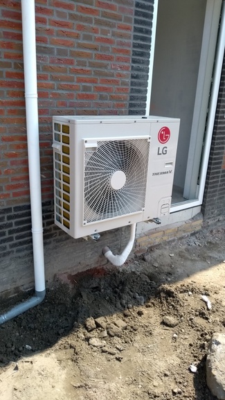

koevlaas2 schreef op donderdag 17 mei 2018 @ 08:43:
Beneden niet goed zichtbaar vanaf de weg mag het wel aan de zijgevel, maar ik zou zeker geen slapende honden wakker maken bij de gemeente. (daar kijken zo ook Kassa :) )
Er mag veel meer dan je zou verwachten.
Afbeeldingslocatie: https://tweakers.net/ext/f/cysp0KlbtdxgfClxY1NhS8mP/full.jpg
Dit is gewoon een rijtjeswoning, geen voortuin, dus direct aan de straat naast de voordeur.

Oxellaar schreef op donderdag 17 mei 2018 @ 10:06:
Getverderrie! Dat het mag (daar dan) is een ding maar het zal je huis maar zijn. Ik mag hopen dat ze er iets omheen bouwen...
Als zoiets al mag, dan ging ik hem toch paar meter omhoog voor vandalisme

godfriedd schreef op donderdag 17 mei 2018 @ 10:15:
Bewoners hebben zelf voor deze plaats gekozen, achtertuin was ook een optie.
  • Pietje555
  • Laatst online: 11-10 19:44
Oxellaar schreef op donderdag 17 mei 2018 @ 14:21:
En hoe doen ze het met het lekwater bij defrost? Wordt een lekkere glijbaan op straat, en bij ongelukken ben je wel aansprakelijk.

  • Oxellaar
Pietje555 schreef op donderdag 17 mei 2018 @ 14:39:
Waarom kun je overal water netjes afvoeren en daar niet?
Condenswater komt op 1 punt uit de unit en kan via wat grind oid afgevoerd worden.

Oxellaar schreef op donderdag 17 mei 2018 @ 20:55:
@Pietje555
ELGA staat bij mij naast de voordeur en heb er nog nooit een plas water of ijs onder gezien.Loopt gewoon tussen de straatsteenvoegen weg.
  • Oxellaar
Sowieso is water wat van het ene perceel naar het andere stroomt, altijd het probleem van degene die het laagst ligt met zijn grond.
In dit geval dus de gemeente.

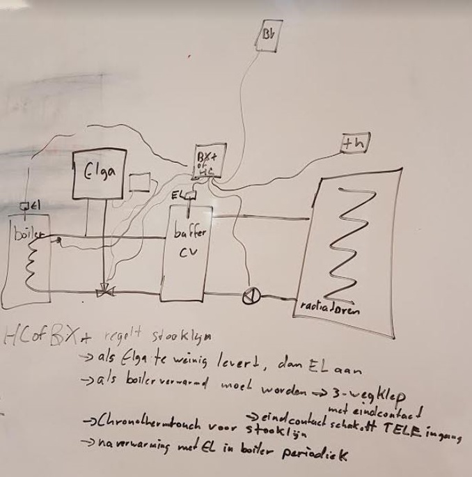

op zich werkt de hybride opstelling bij mij goed, als ik full-electric wil, dan is ELGA ook wel te voorzien van (ongesubsidieerde) boiler en buffer met aansturing via RESOL MX en nog wat toeters en bellen, maar dan kom ik qua prijs aardig in de richting van een gesubsidieerde Loria.
ELGA full-electric oplossing:
ELGA full electric
mijn jaga's doen het goed. VVw is vooralsnog geen optie.
Dus rest de vraag over de max Ta voor radiator verwarming vd Loria
Pana monobloc uit UK en Atlantic Explorer 3 uit BE
Elga op MP zetten.
done. ;)

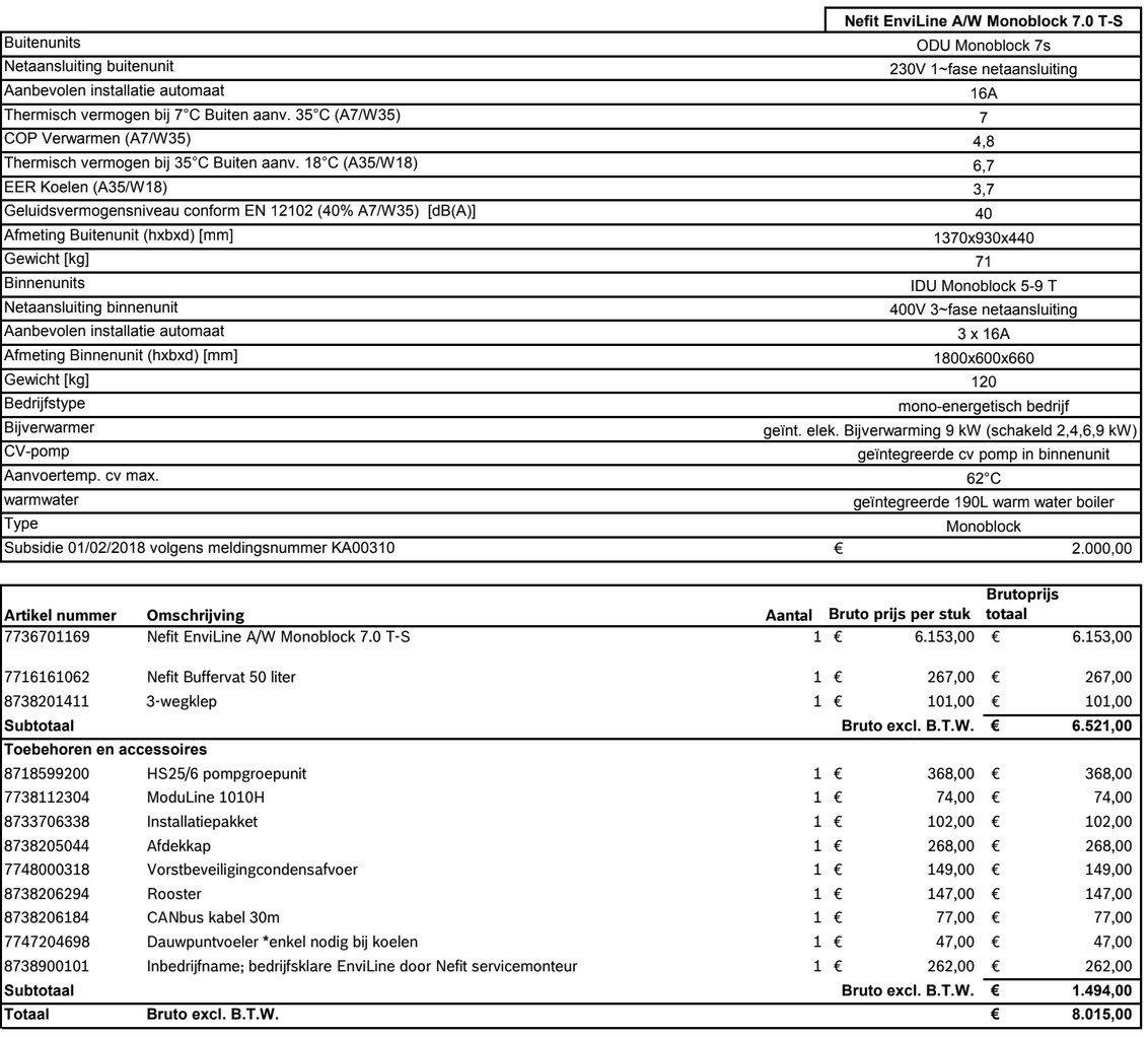

Wat vinden jullie van onderstaande offerte (komt alleen nog BTW + installatie overheen). Installatie zal 1260 excl. wezen (incl. plaatsen van een kookgroep om van gas af te gaan, vervangen groepen bij de installatie, extra groepen voor wasmachine, 5 puntsaansluiting, afwerking, installatie, inregelen en 3 jaar service)
WP
Verder komen er nog wat radiatoren bij die LTV kunnen 3~6). De designvarianten kosten me zo'n 200 euro per stuk incl. btw waar de meeste webshops 50~70 euro duurder zijn (dus groot wit blok, Henrad Everest Plan Eco). De keuken en badkamer hebben vloerverwarming, en een aantal radiatoren zijn al geschikt voor LTV. Liefst zou ik overal gelijk vloerverwarming leggen, maar dan moet er best een dure vloer uit en zit ik te lang in de puinhoop. Dat wil ik wel, maar dan tegelijkertijd 6 weken op de Malediven zitten ofzo ;w
Afbeeldingslocatie: https://www.vepasanitair.be/s/picture/61227151/300/400/HENRAD-EVEREST-PLAN-ECO-RADIATOR-MET-VLAKKE-VOORPLAAT-MIDDENAANSLUITING-300-22-1400.jpg
Gaat om een 7kw variant, all-electric. De subsidie moet nog van het bedrag af.
Bij het hele verhaal is overigens gratis een warmtemeting gedaan :).

Kecin schreef op vrijdag 18 mei 2018 @ 02:00:
Dat is dus dit ding + toebehoren:
https://www.warmteservice...ter-warmtepomp/p/03551040
Hier nog een cheesy video :') :>
[video]
Weet je zeker dat die 2000 euro subsidie die wel vermeld staat op de offerte nog van het bedrag af moet? Zou wel logisch zijn want jij vraagt zelf de subsidie aan en niet je installateur maar toch even voor de zekerheid. Het staat zo expliciet vermeld op de offerte, dat vind ik een beetje vreemd.
Verder is het denk ik geen gekke prijs. Je kunt veel voordeliger uit zijn door de hier veelbesproken eigen import-methode te doen maar dat gaat ten eerste al niet met Nefit en ten tweede loop je dan zelf alle risico's. Dat kan zoals je hierboven ziet bij Kimjansen ook wel eens misgaan en dan moet je het zelf gaan oplossen. Een installateur geeft jou gewoon garantie dus dan heb je er als het goed is zelf geen (of minder) omkijken naar.

godfriedd schreef op vrijdag 18 mei 2018 @ 12:33:
Ik heb hem zelf uit Spanje laten komen en redelijk veel zelf gedaan met wat hulp van @koevlaas2. Je bent dan zeker wel minder geld kwijt maar goed, dat is niet voor iedereen weggelegd....
De 2000 euro gaat er later inderdaad nog vanaf. Ik denk dat ze hem erop hebben gezet voor de meldcode.
Zelf importeren scheelt inderdaad een flinke duit, maar ik wil graag dat als er iets niet werkt ik gemakkelijk een lokale installateur kan bellen (vandaar Nefit/Bosch). Ook ben ik zelf absoluut niet handig. Fijn om te horen dat het als een net bedrag klinkt. Heb ondertussen akkoord gegeven, haha. Zal mij benieuwen!
[video]
Je beseft dat hij 5kW is en geen 7kW? Dat laatste dus alleen met extra elementen.
Nibe F2120-12,VVM320, 4440Wp LG NeonR 1425Wp Solarwatt ZZO
  • Kecin
Kecin
Je keek.
LangeFries schreef op vrijdag 18 mei 2018 @ 19:35:
Nou eigenlijk niet. Zou je meer info kunnen geven?
