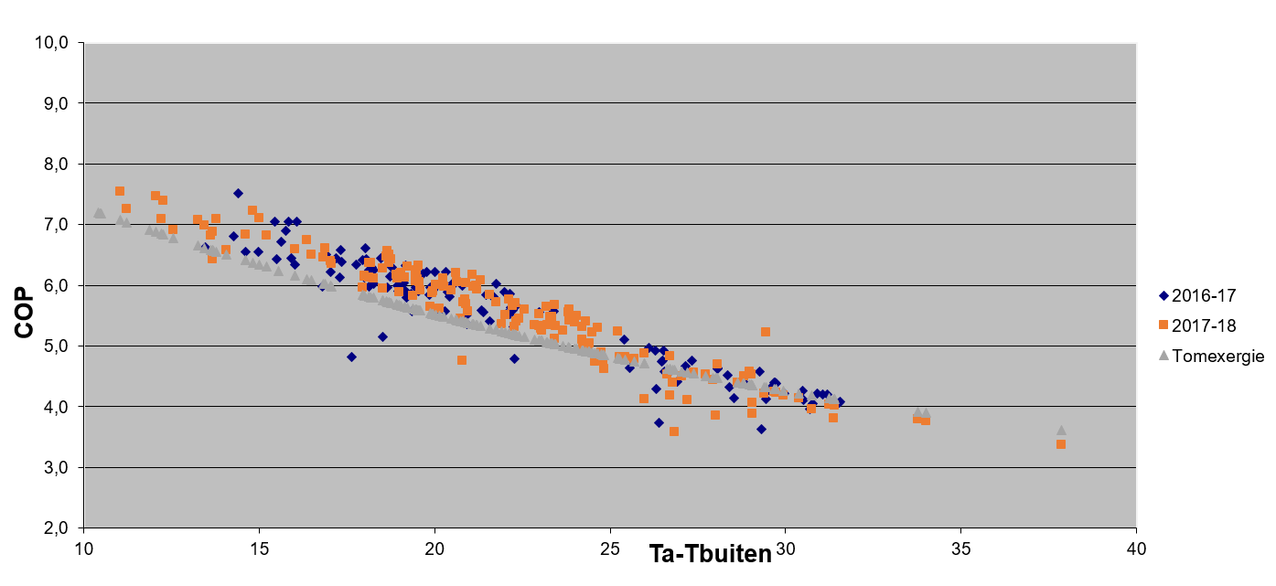

  • jaari
  • Laatst online: 17:28
Grolsch schreef op woensdag 9 mei 2018 @ 16:20:
@Tomexergie / @jaari
Natuurlijk zijn dat allemaal punten die meewegen in de COP, maar laten we dan eens proberen de verschillen te verklaren.
Zie hieronder de pana 5KW gebruikers met de bijbehorende Ta en COP gemiddeldes over april
@jaari Ta 28, COP = 6,28
@hrt Ta 29, COP = 5,58
@buiter Ta 30, COP = 4,41
@Verwijderd Ta 30, COP = 4,47
@blauwemac Ta 34, COP = 4,47
Het getrimde gemiddelde is dus 4,82, iedereen met uitzondering van Jaari zit binnen 16% bandbreedte, behalve Jari, die schiet er ruim 30% boven.
Wat doet Jaari anders als de anderen. Punt 1 en 2 is in dit voorbeeld geen discussie, allemaal 5KW pana's.
Misschien kunnen die anderen antwoord geven op onderstaande vragen:
HT verdeler of LT verdeler
Wel of geen buffervat
Wel of geen 2e circulatiepomp
Wel of geen WAR regeling
En wat bedoel je trouwens met de 2e hoofdwet :?
Je post in februari heb ik wel gelezen, en vooruit, je bent op vakantie, hier de link :>
jaari in "Lucht/Water warmtepomp om mee te verwarmen en koelen #5"
Terug van vacantie maar even een reactie geschreven.
Allereerst is het logisch dat als je installaties met Ta verschillen van 6 oC statistisch gaat middelen, de installatie met de laagste Ta een hogere COP dan het gemiddelde heeft. Ta is de belangrijkste variabele in het proces. 6oC is zomaar 1 punt COP.
Maar het verschil is groter dus vooruit.
April is niet de beste maand om installaties te vergelijken. Buiter geeft al aan dat zijn WP de halve maand heeft stilgestaan wat de MCOP drukt. Ik maak juist gebruik van de relatief warme maanden door de WP op de timer van 04:00 tot 10:00 uit te schakelen om de koudste uren te vermijden. Dat doen wel meer mensen. Maar er zijn dus allerlei manieren om de COP met name in voor- en najaar te beinvloeden.
Je kunt beter kijken naar de echte wintermaanden. Een systematische afwijking (zoals een meetfout) zal dan juist extra zichtbaar zijn.
In december en in februari had mijn installatie echter niet de hoogste COP waarde in de tabel van @Tomexergie. In januari wel. Maar het commentaar van @Domba was dat zijn installatie in januari een MCOP van 5,56 voor het vloerverwarmingdeel zou hebben en dat mijn MCOP van 5,31 goed mogelijk is.
In een ver verleden (volgens mij in deel 2 van dit topic) heeft Tomexergie een statistische formule gepost voor de COP waarde (momentaan gemeten) tegen de Ta-Tb van zijn installatie:
COP=0,0025*(Ta-Tb)2-0,251*(Ta-Tb)+9,541
Ik gebruik deze formule om een vergelijking te maken tussen zijn installatie en de mijne:

De verschillen tussen beide WP’s zijn niet groot en kunnen goed verklaard worden door de 0,6 punt betere COP uit de specificatie van de Panasonic t.o.v. de Elga.
Mijn conclusie: het verschil is helemaal niet zo groot als wordt gesuggereerd door vergelijken van MCOP’s over een specifieke maand.
zonnepit ; L/W WP Pana MDC05F3E5
  • Grolsch
  • Laatst online: 19:39
Grolsch
jaari schreef op maandag 14 mei 2018 @ 10:23:

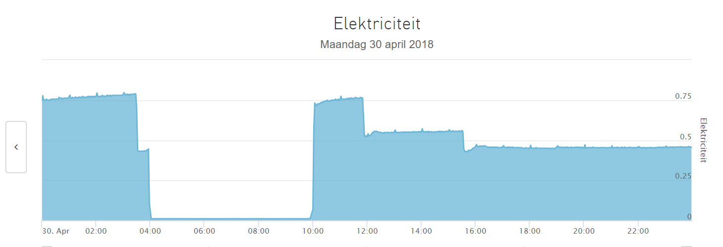

Hou er wel rekening mee, dat de formule van Tom alleen opgaat voor het momentane vermogen. Dus dingen als standby verbruik, start-stop effecten, defrosts etc zit er niet in verwerkt. Je kunt het dus niet gebruiken voor correctie van een MCOP-cijfer, maar wel voor een momentane opname.
Qua start-stop reageert mijn WP bijvoorbeeld heel anders dan wat ik hier af-en-toe voorbij zie komen. Ook bij geringe warmtevraag blijft de WP heel lang op minimum vermogen draaien. Soms dagen lang en het komt eigenlijk nauwelijks voor dat hij twee maal per dag start.
Zie bijvoorbeeld een plaatje van 30 april jl.
Afbeeldingslocatie: https://tweakers.net/ext/f/nwc1sk2kfX2qUliaUmb5rO3m/thumb.png
Het aantal start-stops zou eigenlijk niet mogen uitmaken voor de COP maar ik vraag me soms af.....
