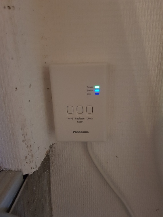

MarFan schreef op woensdag 9 mei 2018 @ 09:05:
Ik begrijp niet helemaal je vraag ? De Wifi module sluit je aan op het board in je binnen-unit (zie manual).
Op deze module zit ook UTP, dus het is eigenlijk een netwerk module...
@koevlaas2
Wat ik bedoel zijn deze 2 opties:
https://drive.google.com/...17z6kMGz/view?usp=sharing
En:
https://drive.google.com/...9vynnaxY/view?usp=sharing
De 1 is een "thermostaat"/regeling.
Maar doet de andere optie?
En in die optie staat;

Dylantje2 schreef op woensdag 9 mei 2018 @ 19:41:
@koevlaas2
En:
https://drive.google.com/...RvoJlGKH/view?usp=sharing
Met of zonder optional PCB.
Maar wat ik daarmee of kan ik daarmee.
En moet ik dit apart mee bestellen..
Ik wil bedraad de "thermostaat" regelen.
maar ik wil ook de webinterface... _/-\o_
Remote controller weet ik even niet.
De thermostaat is je h serie controller, die heb je dus al. (Wijkt wel flink af maar is adjustable).
Webinterface is of direct beschikbaar in de webversie van de panasonic of je besteld de vernieuwde (voorheen waardeloze) wificontroller erbij.

Bij mij zit hij gewoon in de binnen-unit.
De tweede is een netwerkkaart (zat er bij mij standaard bij).
De aansluiting in de binnen-unit is afhankelijk of je wel/niet de PCB erbij koopt anders. (zal wel meer aanbieden als je de PCB hebt).
Hij is bij mij nog niet in het netwerk aangesloten, hoop dat ik deze in Domoticz oid kan krijgen.
oke..
Thanks voor de uitleg..
maar als ik dus de webinterface wil.
Moet ik pcb kaart erbij kopen..?
Domoticz ik hoop het ooit ook!!
Vandaar dat ik netwerk erbij wil..
Dank!!
Ps cop van 8..:-)

Dylantje2 schreef op vrijdag 11 mei 2018 @ 21:25:
oke..
Nee hoor, je kan de netwerk interface met en zonder pcb kaart gebruiken. Alleen het aansluiten moet anders.
Kan je ook zien in het manual

MarFan schreef op zaterdag 12 mei 2018 @ 07:29:
Sorry dan maar een andere nick van mij is dombo71 :-) _/-\o_
Wat is dan het verschil tussen die pcb? of welke moet/kan ik hebben?
Of wat doet het ding er dan uberhaupt? 8)7
@Dylantje2 wil een monoblock kopen, deze heeft standaard geen netwerk-adapter. Hiervoor is een optionele module CZ-TAW1 nodig (ik type dit nu over van mijn papieren handleiding :) ) en een adapterkabel CZ-TAW1-CBL.
Nog wat meer verduidelijking van wat MarFan hierboven al schreef:
De optionele print CZ-NS4P is niet nodig voor het netwerk, maar als deze print wel is geïnstalleerd, dan wordt de adapterkabel op deze print aangesloten in plaats van op de hoofdprint.
(CZ-NS4P is voor installaties met meerdere circuits, bijvoorbeeld solar-collector aansturing. In de service manual die ik eerder hier heb gedeeld staat beschreven in welke situaties je deze nodig hebt)
[ Voor 3% gewijzigd door luukske op 12-05-2018 10:55 ]

  • MarFan
  • Laatst online: 14:11
luukske schreef op zaterdag 12 mei 2018 @ 10:53:
@Dylantje2
Ik heb inderdaad een split. Vreemd dat ze daar verschil in maken. (Wel of niet standaard meegeleverd)
De pcb heb je inderdaad nodig voor speciale toepassingen. Ik wil bv de 0-10v ingang gebruiken om vermogen te regelen.
Maar inderdaad zie service manual voor alle toepassingen.
