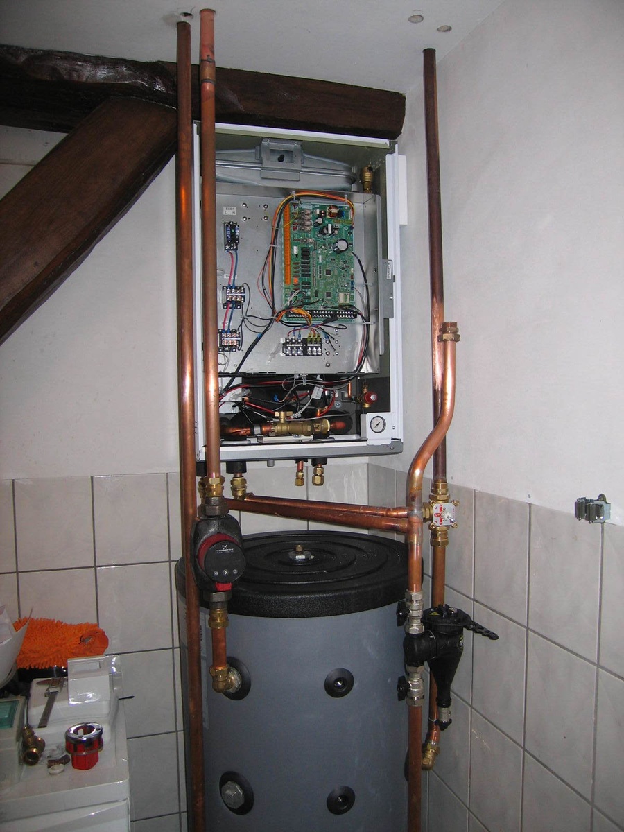

Even een tech. vraagje: in de installatie handleiding staat dat de verbinding tussen de Mitsu. binnen en buiten unit gemaakt moet worden met "polychloropeen" snoer; dat is dus flexibel (multi stranded) rubber snoer, en ik denk dat ze gewoon Neopreen bedoelen.
Er staat niets specifieks in over wat voor kabel of snoer de 3 fase aansluiting moet zijn, en ik had hiervoor gewone, harde kern installatie kabel voor liggen, maar de schetsen suggereren, dat hiervoor ook snoer gebruikt moet worden?
Wat/ hoe is het normaal gesproken uitgevoerd?
Van dat snoer naar de binnenunit snap ik dat wel, omdat het hele bedradingspaneel scharniert, dus daar wil je geen massieve kabel hebben; maar naar de buitenunit? Dat is toch gewoon een vaste aansluiting.
  • Gasschuif
  • Laatst online: 07-11 16:08
Gasschuif
9,4 kWp, 3 L/LWPs, 8kW Mitsu
@Naalroc
Een kabel lijkt mij goed, doet mijn installateur ook hier.
De binnenunit is hier soepel, komt vanuit de buitenunit.
Als je nergens aan begint zijn de gevolgen niet te overzien. PVoutput Officieel gasloos sinds 04-2016. 8kW VAA Zubadan (met 92L buffervat/hydraulische scheiding) voor de CV met 9 radiatoren.

@Naalroc
Ik heb bij de buitenunit een werkschakelaar.
Vanuit daar een stukje neopreen naar de buitenunit.
Tussen buitenunit en binnenunit zit hier 7 mtr en door de grond in mantelbuis. Dus daar wel ymvk kabel.
Scharniert slecht inderdaad, maar zit wat overlengte en bochtje in.
Het is niet dat het iedere dag moet scharnieren.

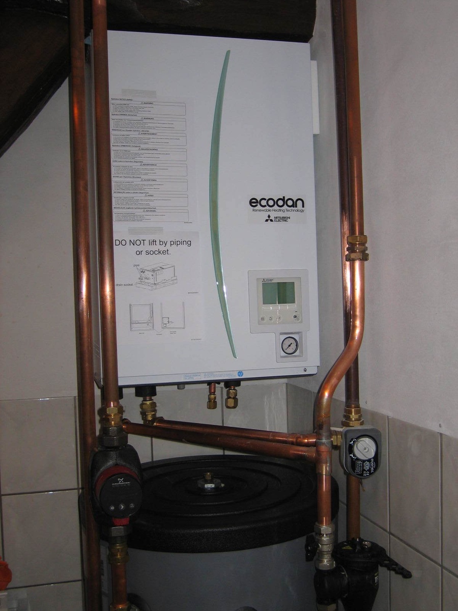

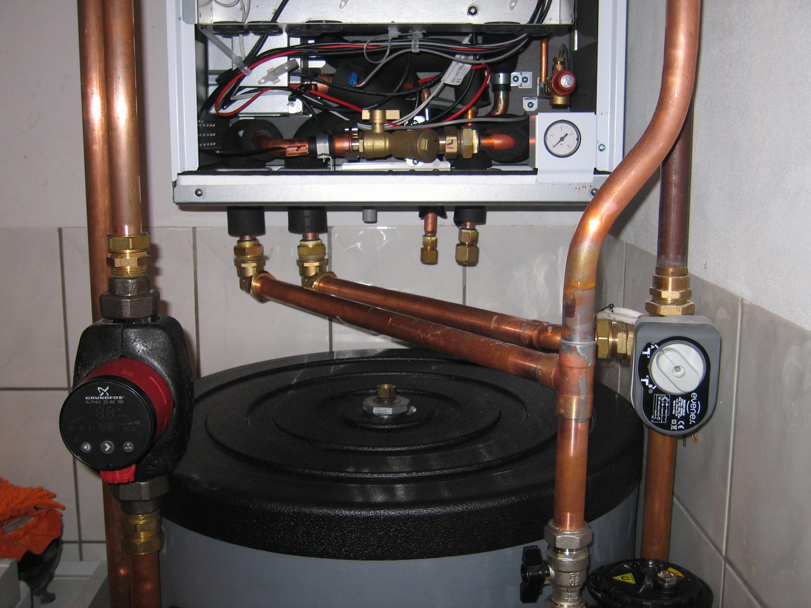

  • Naalroc
  • Laatst online: 29-11 16:30
Grolsch schreef op dinsdag 8 mei 2018 @ 10:38:
>:) Dat jij uberhaupt tijd hebt om te typen, SLEUTELEN JIJ >:) 8)
Je mag niet eerder terugkomen in dit topic voordat wij een snorrende 11,2KW WP hebben gezien >:) 8)
OK, ik heb gesleuteld, nu eventjes wat typen, en wat denk je chef, goed opgeschoten? ;)
Afbeeldingslocatie: https://tweakers.net/ext/f/wL51onDYcbFRXj8bCWQGNZI4/full.jpg
Afbeeldingslocatie: https://tweakers.net/ext/f/wFfDX5M5rCvBlc2OyHteDoGq/full.jpg
Afbeeldingslocatie: https://tweakers.net/ext/f/IM0a4XUAZKwWWVHj6jM5C58k/full.jpg
Afbeeldingslocatie: https://tweakers.net/ext/f/JBYD1rjNqFtptU8jHoY1psia/full.jpg
