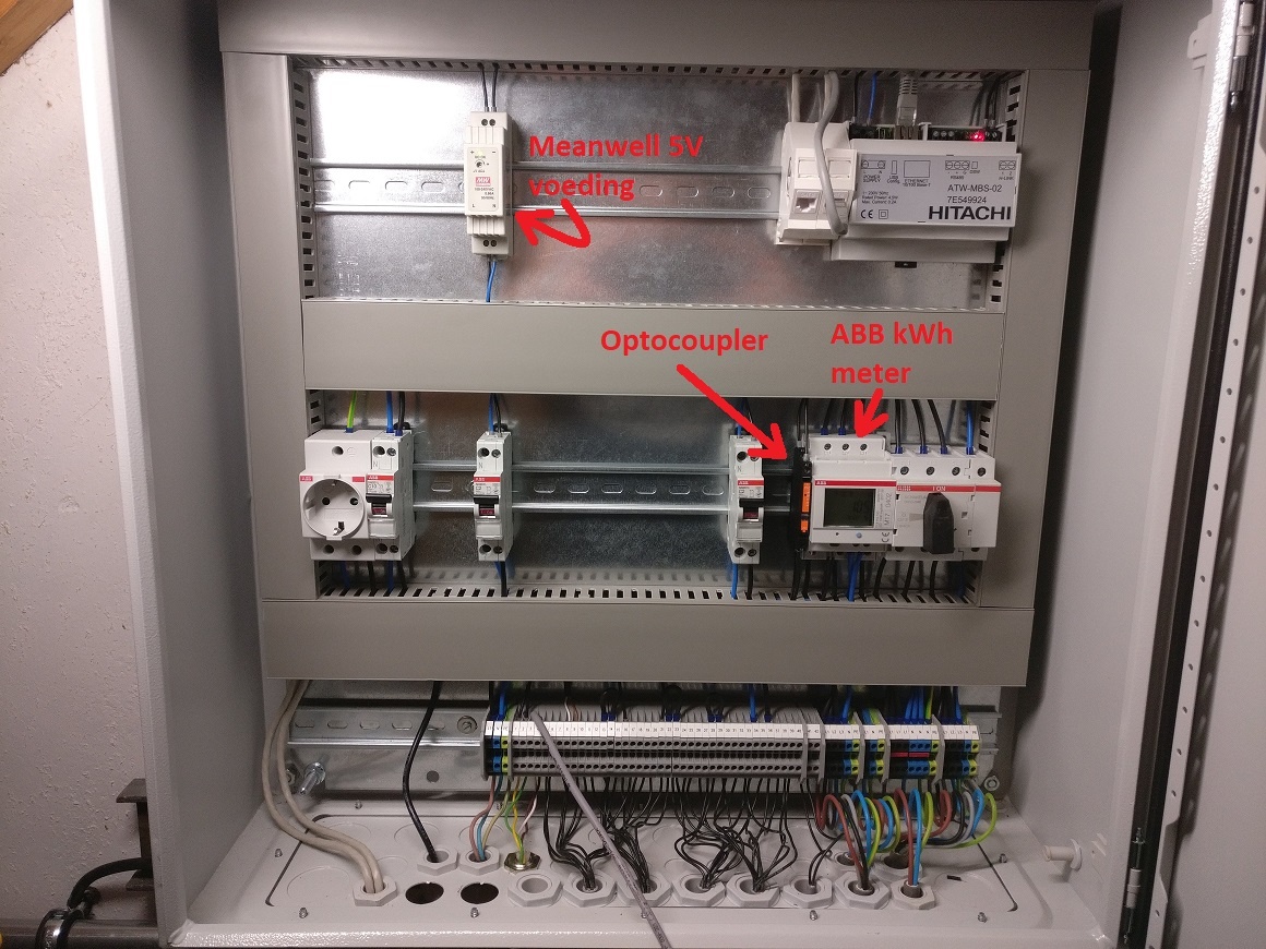

dnkroz
@zw7 Ik quote je nog even uit het vorige topic omdat ik afgelopen week een S0 kWh-meter (ABB met 100imp/kWh heb aangesloten op mijn Yutaki. Deze post is ook ter documentatie voor overige Yutaki bezitters.
zw7 schreef op zaterdag 16 december 2017 @ 15:24:
Ik heb even de S0 interface uitgezocht en ik begrijp hieruit dat in de standaard kWh meters een S0 interface zit waarmee je een puls schakeling doet die van 12-27V DC max 27mA. Echter de warmtepomp zet er 230V AC op dit stukje en meet hiermee de schakeling. Ik denk dat ik dus iets nodig heb (relais ofzo) die wordt aangestuurd door de puls van de S0 uitgang en daarmee een contact maakt zodat hierover een 230V AC puls gaat.
Enig idee hoe ik dit kan klussen? Of zou je een kWh meter weten die wel meer kan schakelen.
Je was zelf al tot de conclusie gekomen dat er, om de Yutaki te laten meten, er pulsen moeten worden gegeven. Op de desbetreffende klemmen staat inderdaad 230V~. Niet geschikt dus om direct op een S0 aansluiting aan te sluiten.
Ik heb het zelf opgelost met een 5V voeding en een 5VDC/230VAC optocoupler (zijn vrij dun gezaaid). Een willekeurige andere spanning kan natuurlijk ook, zolang je maar niet boven de S0 spec van je kWh meter komt (de mijne was 5-30V DC).
De + van de voeding loopt naar de +5V van de optocoupler, de - van de optocoupler naar de + van de S0 poort en logischerwijs zit dan de - van de S0 weer op de - van de voeding. De twee klemmen van de Yutaki zijn verbonden met de 230VAC zijde van de optocoupler. De door mij gebruikte optocoupler is een Weidmüller (TOS 5VDC/230VAC / https://www.conrad.nl/p/w...anning-max-230-vac-506837).
Zie ook onderstaande afbeelding waar de componenten te zien zijn in mijn besturingskast:
Afbeeldingslocatie: https://tweakers.net/ext/f/mDLBC2eksFgAZcze0UOkEBBP/full.jpg

Afbeeldingslocatie: https://i.imgur.com/mPOQX4Pr.jpg
Hierin zit het 2kw elektrisch element.
Zit in de aanvoer leiding naar de vloerverwarming.
Waar de warmtevraag het hoogst is tijdens de winter.
Aanvoer is 28 graden in de winter met -10 echter is dit helaas dan niet voldoende om de woning op temperatuur te houden.
Het element is nog altijd goedkoper dan gas moeten houden voor enkel die paar dagen.
En alles vrij goedkoop kunnen realiseren tot zover.
BarryH schreef op maandag 15 oktober 2018 @ 20:00:
elga kan dat makkelijk aansturen, maar ik vond wel dat de ELGA snel de cv bijschakelt. Dus ik zou een aparte aan/uit thermostaat gebruiken, en die afstellen net onder de stand van de ELGA thermostaat.
Hoe heb je het thermisch element in het circuit gezet en wat is het ? ik kom met vorst net te kort en vind het het zonde om de elga te vervangen. Dus twijfel wat te doen. 2e elga erbij in cascade? een LL WP erbij? of...
Panasonic MDC05J3E5 * Hewalex PCWU 3.0 KW + 200L
