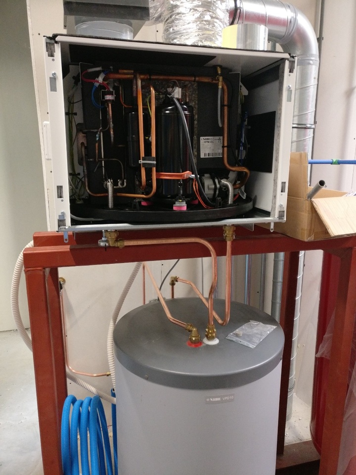

Ho ho, er bestaan wp boilers met circulatiepomp ;)
De Nibe F130 bijvoorbeeld.
Afbeeldingslocatie: https://tweakers.net/ext/f/5P9EvPw2Uy7BqPuoJCSGP2qC/full.jpg
Dat is een losse warmtepompunit en daarbij kun je verschillende formaten boilers kiezen.
Ik vond hem erg snel opwarmen eerlijk gezegd en hij is echt stil.
Geen E element voor legionellaprogramma, alles komt uit dat mini compressortje.

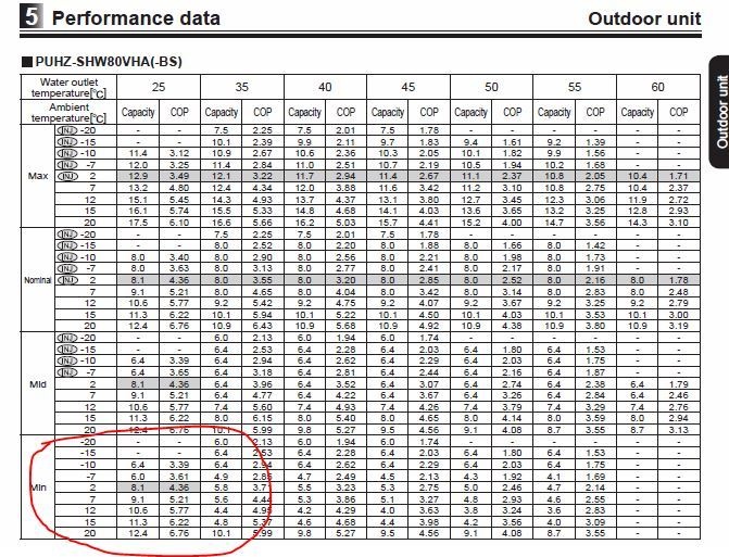

Wie van de Ecodan/zubadan bezitters heeft zijn wp al eens terug zien moduleren en op een zacht pitje verder zien pruttelen
de mijne gaat altijd op en als de wp zijn Ta bereikt heeft slaat hij af, en begint een minuut daarna weer, terwijl de wp ook zachter kan draaien
ik heb al diverse instellingen geprobeerd (thermostaat,vaste aanvoertemp, war, war met thermostaat),
beneden Ta 30 pendelt de wp, Ta boven de 30 werkt hij altijd naar de Ta toe en slaat dan af, om met een minuut weer te beginnen
diverse flows geprobeerd, maar geen effect
pomp stand 5 dan is het verschil tussen Ta en Tr 3,5 graad, en bij pompstand 2 is het verschil 5 graden
wie weet er raad, misschien heb ik een instelling over het hoofd gezien

Boerm schreef op dinsdag 16 oktober 2018 @ 15:54:
mijn wp 8 kw zubadan draait al van mrt 2016

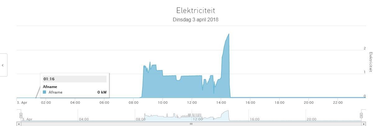

Heb je wel genoeg afgifte dan? Bij mij heeft hij altijd genoeg afgifte en haalt hij in de praktijk vrijwel nooit zijn ingestelde Ta. Ook het verschil van 3,5 graad is best weinig om een flink vermogen kwijt te kunnen. Ik kan me voorstellen dat als je flow niet zo hoog is hij het minimale vermogen van de warmtepomp niet kwijt kan en dan gaat hij gelijk uit. Weet je wat je flow is? Dan kun je het afgiftevermogen berekenen bij die 3,5 graad deltaT en kun je zien of dat in de buurt van de ondergrens van het minimale vermogen komt. Hieronder in ieder geval een plaatje van hoe die van mij op een willekeurige dag zichzelf regelt. Wel op de 75%-stand overigens. Daar staat hij bij mij vrijwel permanent op (Ecodan 7,5 kW). Om 14:00u begint overigens de SWW-run en toevalligerwijs was daarna de warmtevraag in de woning weg...
Afbeeldingslocatie: https://tweakers.net/ext/f/bkkOZtGODU0LDmwC6eBWv45p/thumb.jpg

godfriedd schreef op dinsdag 16 oktober 2018 @ 16:29:
mijn flow bij pompstand 5 is 24 liter/min, en bij pompstand 2 is de flow 16 liter/min
wij hebben 3 wp's draaien op verschillende locaties (8, 7,5 en 5 kw) en hebben alle 3 dezelfde symptomen, beginnen laag en werken zich daarna op, wij willen het graag andersom zien
en bij jou plaatje begint hij hoog en zakt daarna af
bij mij begint hij laag werkt zich daarna op

Post svp eens wat foto's van de installatie, ik ben wel benieuwd en misschien zien we iets wat dit probleem zou kunnen veroorzaken ?
  • Boerm
  • Registratie: Februari 2016
  • Laatst online: 03-09 12:26
[quote]koevlaas2 schreef op dinsdag 16 oktober 2018 @ 23:23:
[/quote
bij deze een foto
Afbeeldingslocatie: https://tweakers.net/ext/f/b28e7hfWRZ4lsPyJSfqd7kqJ/thumb.jpg
[ Voor 37% gewijzigd door Boerm op 17-10-2018 00:05 ]
zonneboiler met 24 heatpipes, 10310 wp, Pellet cvkachel, gasloos sinds mei 2016, 3xMPII 5000, 32 kwh batterij
  • koevlaas2
  • Laatst online: 18:11
koevlaas2
[quote]Boerm schreef op woensdag 17 oktober 2018 @ 00:04:
[/quote
bij deze een foto
Jeetje, wat een spaghetti...
Hier word ik zo 123 niet wijs uit, maar ik kan mij voorstellen dat hierin eea niet klopt. (is een gevoel).

@Boerm even een samenvatting van de feiten (correct me if i'm wrong)
8KW Zubadan
geen buffervat
debiet van 24 ltr/minuut
dT van max 4,5 graad
Ta temperaturen van boven de 30 graden
Klacht: Opgenomen elekrisch vermogen begint laag, eindigt hoog en stop zonder terug te moduleren.
Brainfart van mij
Dat het opgenomen vermogen in het begin relatief laag is komt door het opstarten en de lage Ta op dat moment, met een flow van 24 ltr minuut is de max dT bij 8KW 4,76, wat dus aardig overeenkomt met de door jou waargenomen 4,5. Als het systeem koud is zal de Ta dus nooit hoger zijn als Tr+4,5 graad.
Vooral tijdens de start van een run zal de Ta dus maximaal 25 graden zijn, waardoor je een hoge COP hebt en dus relatief weinig opgenomen elektrisch vermogen. (en weinig afgiftevermogen door de lage Ta)
Omdat je geen gebruik maakt van een buffervat zal de Ta gestaag stijgen, namelijk pas op het moment dat de Tr stijgt.
Ik heb het vermoeden dat een buffervat je probleem wel eens kon verhelpen.
Ik vraag me af of jouw afgiftesyseem wel hoort/kan werken met een flow van 24 ltr/minuut, het lijkt mij vrij veel. Je vloerverwarming heeft 4 groepen zo te zien, mijn langste groepen hebben 2 ltr/minuut, dat is nog maar 8 liter, jij pompt er 24 ltr/minuut in, nu weet ik niet wat radiatoren nodig hebben qua flow :?
Stel dat je afgiftesysteem minder flow nodig heeft en door het toepassen van een buffervat zal je Tr hard stijgen omdat de overtollige flow direct de retour in gaat waardoor de Ta gaat stijgen en je dus vrij snel op setpoint Ta zit wanneer de WP gaat terugmoduleren. Tenminste zo gebeurt het bij mij.
@Oxellaar geef jij eens jouw ongezouten mening over deze situatie. Is bovenstaande echt een "Brainfart" van mij, of is er een kans aanwezig dat er een kern van waarheid inzit :P

Niet helemaal mee eens. Als die deltaT ervoor zorgt dat hij het minimale vermogen niet kwijt kan zal hij uit gaan voor korte tijd. Ik heb geen idee welke aanvoertemperatuur @Boerm gebruikt en bij welke buitentemperaturen het zich voor doet, maar als ik in het Mitsubishi databook kijk zie ik dat deze 8kW Zubudan een erg hoog minimaal vermogen heeft. Veel hoger dan mijn Ecodan van 7,5 kW. Oftewel, die kan veel verder terugmoduleren.
Even als voorbeeld: met een buitentemperatuur van 2 graden en een Ta van 35 graden is het minimale vermogen 5,8 kW. Nou las ik eerder dat de deltaT mogelijk zelfs maar 3,5 graden was. In dat geval kun je met een flow van 24L/minuut (0.4L/seconde) precies die 5,8 kW kwijt in je afgiftesysteem. (0,4*3,5*4,187=5,86kW). De kans dat hij dan gaat pendelen is al zeer aanwezig. Stel dat je de Ta lager hebt staan, bijvoorbeeld 25 of 30 graden dan is het minimale vermogen zelfs nog veel hoger namelijk 8,1 kW en gaat hij zeker pendelen!
Afbeeldingslocatie: https://tweakers.net/ext/f/1FhZI0Zqg29NQJhYkKgQPIDM/thumb.jpg
Ik denk dat dus de oplossing kan zitten in het ophogen van de Ta of/en het toepassen van een buffervat.
Mijn Ecodan heeft bij dezelfde omstandigheden (Ta/Tb) een minimaal vermogen dat 2/3 kW lager is dus die kan nog wel zakken in vermogen. Die Zubudan kan dat simpelweg niet.
