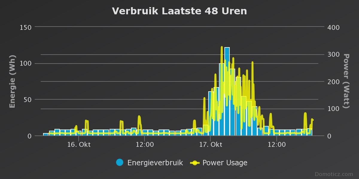

Vanmorgen ontdekte ik instabiliteit in het stand-by verbruik van de warmtepomp. Normaal is het stand-by verbruik 8 Watt. Nu is er langere tijd sprake grote geschommelingen. De pomp zelf heeft geen warmte geleverd. De interne cv-pomp en de koelfan kunnnen samen niet aan het vermogen in de pieken vookomen. Ik vraag mij af wat de oorzaak zou kunnnen zijn.

Een gokje, ik ben niet thuis in de pana.
Maar het gebeurd zo te zie in de koude uren. Temp beneden x graden. WP gaat de olie/compressor/gassen of dergelijke op bedrijfs temp brengen. En de waterpomp gaat wellicht draaien. Vorstpreventie en dergelijke.
De pomp op mijn hitachi slaat bijv. vanaf 7 graden aan.

thefox154 schreef op woensdag 17 oktober 2018 @ 19:19:
Vorstpreventie is op 2 graden ingesteld heb ik nu even snel even gecontroleerd. De laagste temperatuur in de warmtepomp was om 09:35 vanmorgen 14 graden.

Maar dat is voor het probleem met die zubadan nu helemaal niet relevant. Het is helemaal geen -10. Dus flow maximaal (stand 5 ipv stand 2) door de vloerverwarming jagen of Ta sterk verhogen gaat door zelfregulerend effect bijna niets brengen qua afgifte van dat WP vermogen. Meer warmteverlies gaat helpen
Kernvraag is waarom springt die WP uberhaupt aan bij deze buitentemperaturen .

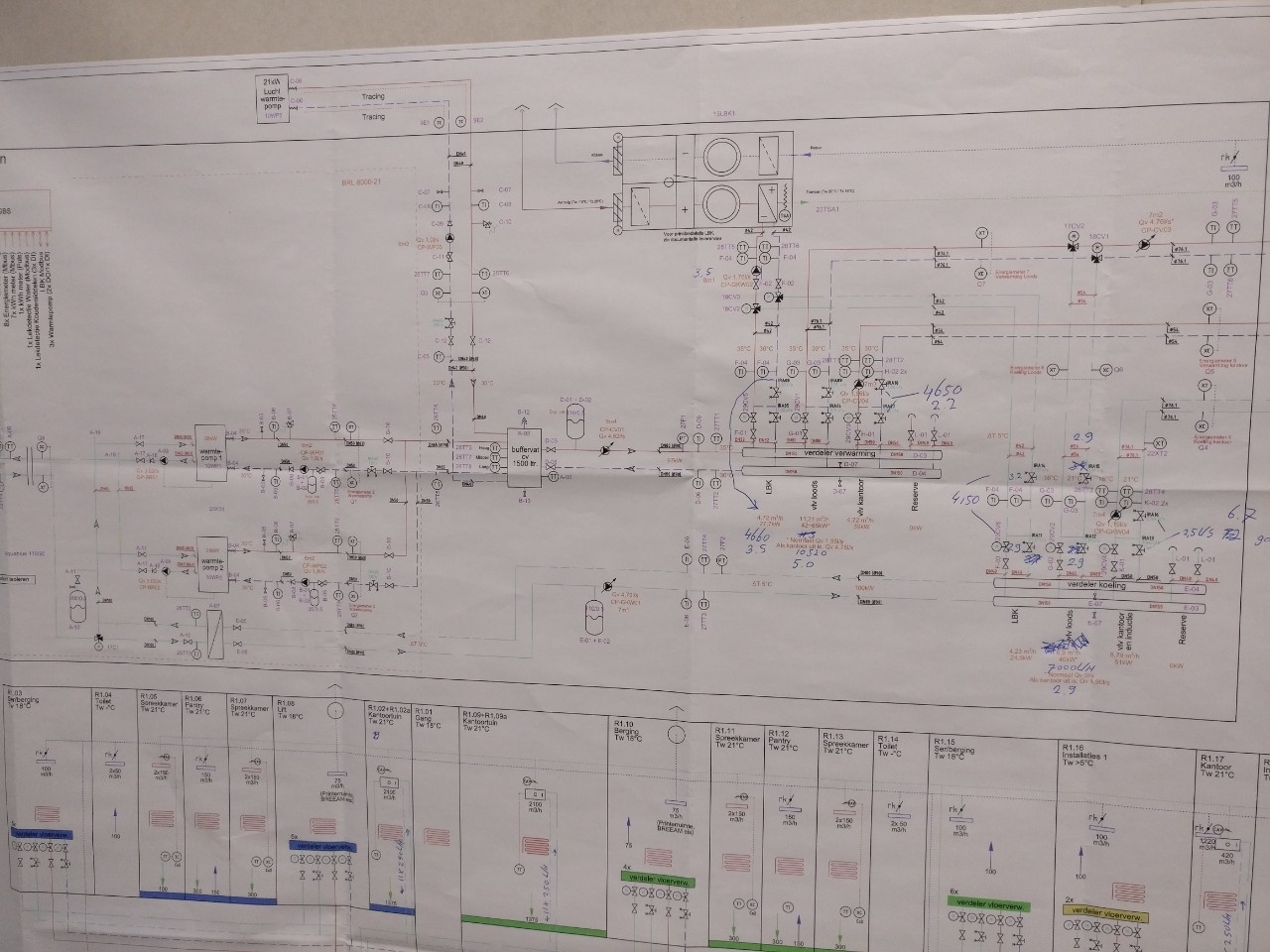

  • Pietje555
  • Laatst online: 08:18
Oxellaar schreef op woensdag 17 oktober 2018 @ 23:13:
Klopt, alleen het nadeel is dat je warmtepomp weer een lekkere dT wil hebben. Anders loopt je aanvoerT onnodig op.
Off topic, maar wat een hydraulische fouten in het schema. Ik hoop voor de klant dat het zo niet gemaakt wordt.

  • Oxellaar
Pietje555 schreef op donderdag 18 oktober 2018 @ 21:47:
Zozo... En welke ramp verwacht je?
En je weet dat het een principeschema is neem ik aan.
Ik zal je gerust stellen, het draait als trein.
Totaal foutloos zal het niet zijn, want dat gebeurt zelden.
Dit ontwerp is door behoorlijk wat instanties goedgekeurd, heeft BREEAM certificering en voldoet aan de BRL 6000-21, dus ik zou me niet teveel zorgen maken ;)
[ Voor 38% gewijzigd door Oxellaar op 19-10-2018 06:24 ]
