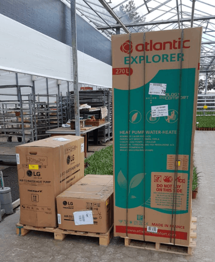

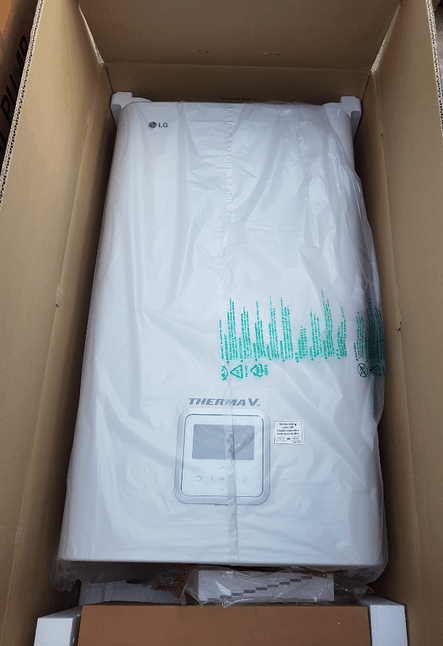

Zwerius schreef op donderdag 14 juni 2018 @ 14:49:
Soortgelijke ervaringen heb ik dus met: tuclimatizaciononline.es
Panasonic WP-boiler gekocht die beschadigd aankwam. Inderdaad alleen maar in een simpele (originele?) kartonnen doos. Los op een pallet! Een topzware WP boiler valt dan natuurlijk zo om en beschadigd dus behoorlijk.
Ben ruim een half jaar bezig geweest om de beschadigde onderdelen geleverd te krijgen.
Hier een LG therma 7kw besteld op www.tuclimatizaciononline.es en die is netjes aangekomen. Wel was het op 2 pallets verstuurd en heeft DHL dit samengevoegd en dus met hun fikken aangezeten. Bestelling heeft in totaal 4 weken geduurd.
Hier is het wachten tot koevlaas tijd heeft om de boel te installeren 8)
lg-atlantic
therma
SolarEdge 7k met 8070wp (oost/west) - SolarEdge / Atlantic 270l / LG HU071.U43 + HN1616.nk3 warmtepomp / HikVision leverancier

Wimlem schreef op zaterdag 20 oktober 2018 @ 18:50:
[Afbeelding: lg-atlantic]
[Afbeelding: therma]
Koevlaas heeft het druk en zit de komende weken helemaal vol helaas, kan je nog even wachten tot ongeveer half november ? :*)

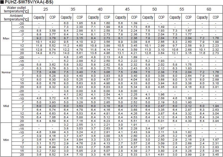

Toch doen de importeurs ook gekke dingen. Zo is de Mitsubishi PUHZ-SW75 serie (oud en nieuw) slechts ingeschaald als 6 kW, terwijl 8 kW veel realistischer zou zijn (de veel slechter presterende Daikin ERGA08DV staat wel als 8 kW ingeschaald).
Dit grapje kost alle klanten van dit type zo maar 200 euro subsidie.
Het vreemde is dat de Zubadan SW80 (die maar marginaal meer vermogen levert) wel als 9 kW ingeschaald is, wat dan wel weer klopt.
  • TLer

Nope, de PUHZ-SW75YAA levert bij -10 nog 8.4 kW en bij -15 ook nog 7.3 kW (zonder elektrisch verwarmingselement). Dat zou toch ruim voldoende moeten zijn om als 8 kW WP ingeschaald te worden.
  • thefox154
  • Laatst online: 31-10 13:33
Andrehj schreef op zondag 21 oktober 2018 @ 14:07:
Weet je dat heel zeker?
Volgens de brochure levert het buitendeel max 8KW bij +7, 7,5kw bij +2, en -10 reppen ze niet over.
Dat zou wel verklaren waarom deze niet als een 8kw ingeschaald is.

thefox154 schreef op zondag 21 oktober 2018 @ 14:25:
Bovenstaande cijfers zijn die op nominaal vermogen. Maar bij lage temperaturen mag een WP best op maximaal vermogen draaien. En die cijfers vind je in de Ecodan Databooks:
Mitsubishi PUHZ-SW75xAA Performance
  • Dylantje2
  • Laatst online: 31-10 16:52
Dylantje2
sorry Bricklayere here :-)
Dit "probleem" doet zich ook voor met een pana.5Kw
die ingeschaald wordt als een 4KW.
Toch wordt dit door de RVO uitgelegd als er is een stukje elektrisch vermogen.
Na een telefoontje dat het E element apart aan uit geschakeld moet/kan worden, is mij verzekerd dat de 5 ook met een E stukje opgewekt wordt, wat niet Duurzaam is.
Vandaar 4Kw subsidie ipv de 5Kw ..
Dus een groter systeem "verliest" soms 2 Kw subsidie omdat hij teveel opstart energie oid gebruikt
[ Voor 7% gewijzigd door Dylantje2 op 21-10-2018 15:32 ]
  • thefox154
Andrehj schreef op zondag 21 oktober 2018 @ 15:04:
[Afbeelding: Mitsubishi PUHZ-SW75xAA Performance]
hmm dan is de vraag wat ze onder max verstaan. Dat wordt niet gespecificeerd.
Ik zie norm, mid en nominal.
Wat doen ze met die 4 stand om het vermogen opeens omhoog te krikken.
Het is me nooit opgevallen maar ik zie overigens dat men bij Hitachi in de tabellen ook zoiets doet, mijn 11kw kan bij -20 in de maximum tabel 10kw leveren met een cop van 2,3. Terwijl in het ERP label bij -7 er 8,6KW overblijft. Zelfde truukje?

Grolsch
Vandaag was het overdag toch redelijk koel, maar door de zon de hele dag de WP niet nodig gehad, toch koelde vanavond de woonkamer af en begon de WP te lopen.
WP liep mooi "rustig" te snorren op zo'n 1200Watt en ik dacht laat ik eens ff kijken hoe het staat met de temperaturen.
Aangezien ik (nog) niet zo'n mooi Grafana Dashboard heb betekent dat voor mij een rondje lopen door het huis en ik zie bij de v.v. verdeler een Ta van 28 graden. Aangezien het in Twente +3 is op dit moment zou de Ta volgens mijn stooklijn +- 32 graden moeten zijn, ik dacht mmhh, vreemd verhaal.
Ff afgelezen op de Ecodan, flow 22 lr/minuut (Word ik er meteen aan herinnerd dat mijn filter weer schoongemaakt moet worden) Ta 28, Tr 24, 0.37*4.2*4=6,2KW thermisch (1200Watt elektrisch dus moment COP van 5.17), hij loopt dus gewoon op z'n MAX i.v.m. m'n 50% kabeltje :P En dat toch al ruim een uur :) Dus een mooi moment om de WP maar weer eens op 100% te zetten, en na "ff" gasgeven is de Ta op 32 en moduleert de WP keurig terug :)
Rara, hoe laat heb ik de schakelaar omgezet van 50% naar 100% :P
Afbeeldingslocatie: http://i67.tinypic.com/2rrpfcz.jpg

  • Naalroc
  • Laatst online: 21:24
26 minuten geleden... toch?
  • Grolsch
  • Laatst online: 31-10 07:30
Grolsch
Het was een retorische vraag @Naalroc ;)
Maar klopt als een bus, khad m'n youless aangezet op live monitoring en bij het omzetten van de schakelaar ging binnen 3 seconden het opgenomen vermogen naar zo'n 2300Watt (was 1300Watt op 50% op dat moment).
50% zal misschien wel iets beter voor de COP zijn, maar binnen afzienbare tijd gewenste Ta halen is ook wel "iets" waard :P
PVOUPUT - 13.400WP - Twente
  • koevlaas2
  • Laatst online: 18:11
koevlaas2
Grolsch schreef op maandag 22 oktober 2018 @ 21:54:
Zet je 'm toch op 75% ?
  • Grolsch
Grolsch
Die strijd ben ik gestaakt, ondanks al jullie hulp ;)
Ik vind het eigenlijk helemaal niet zo erg dat de WP z.s.m. gewenste Ta haalt en daarna lekker terugmoduleert.
WP's i.c.m. LTV is al niet al te snel, om nu ook nog "bewust" een vertraging in te bouwen lijkt mij niet wenselijk :P
  • koevlaas2
koevlaas2
Grolsch schreef op maandag 22 oktober 2018 @ 22:01:
Ik ga proberen de hele winter op 75% en Ta=29c te draaien, kijken waar het schip strand.
  • Grolsch
Grolsch
koevlaas2 schreef op maandag 22 oktober 2018 @ 22:02:
Welk probleem denk jij te voorkomen met die 75% stand :? Ik kan me maar 1 ding voorstellen, namelijk geluid.
Op 75% zal het wat langer duren voordat de gewenste Ta gehaald is, verder is er geen verschil. Op 100% zal je WP ook keurig terug moduleren om op die Ta 29 graden uit te komen.
  • koevlaas2
koevlaas2
Grolsch schreef op maandag 22 oktober 2018 @ 22:04:
Op 75% kan ie mooi in de nacht draaien, op 100% niet helaas teveel geluid.
Het gaat hier om het oude model Ecodan, de nieuwe is superstil en kan ook in de nacht op 100%
  • Grolsch
Grolsch
@koevlaas2 ik mag toch hopen dat een WP geen 100% hoeft te draaien om die Ta van 29 graden te halen. Juist als je WP constant loopt zal deze (ook op 100%) keurig terug moduleren tot het vermogen wat nodig is om die Ta 29 graden te kunnen handhaven.
Dat kabeltje beperkt alleen het maximale vermogen, niet meer en niet minder. En als je WP 100% van het vermogen nodig heeft om die Ta te halen betekent dit dat je bij 50% of 75% de gewenste Ta niet haalt (Wat ik dus had vanavond).

  • koevlaas2
koevlaas2
timovd schreef op maandag 22 oktober 2018 @ 22:15:
Het is gewoon heel vervelend als je net twintig minuten van een hele warme douches hebt genoten het water ineens koud begint te worden... En dan moet je je haar nog uitspoelen.
Zonder ironie; de aanpassingen aan de WP hebben het al een stuk beter gemaakt, nu is de beurt aan haar. Wellicht nog een douche WTW als we de badkamer nog eens gaan verbouwen.
Wat voor boiler heb je dan ? Wij kunnen 3x douchen op de boiler van 300L waarvan alleen de bovenste spiraal het water verwarmt (netto 200L), dit zonder dat de WP aanstaat en het water heeft ook al overnacht.
  • koevlaas2
koevlaas2
Grolsch schreef op maandag 22 oktober 2018 @ 22:15:
29c haal ik wel, zeker nu maar op een koude dag komt het opgenomen vermogen niet onder de 1 kW en is die 75% dus wel nodig.
Jouw WP op 75% geeft zomaar 8 a 9 kW dus dan redt je je 32c wel.
