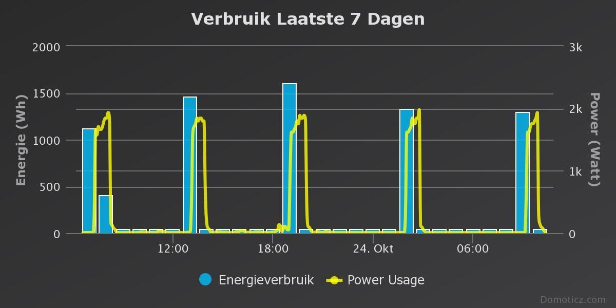

Afbeeldingslocatie: https://i.imgur.com/fTJNhog.png
grappig om te zien dat het verbruik bij een dT van >3C rond de 1,7kWh zit.
Bij een dT <=2C moduleert ie terug naar 1,2-1,3kWh
Sowieso veel meer raampartijen. En dan ook nog eens normaal dubbelglas. En een middenstuk met een houten luikje. Dus ik ga die niet vervangen met HR++, maar pas bij volledige vervanging van kozijnen.

kmf schreef op dinsdag 23 oktober 2018 @ 12:12:
Dat is niet grappig, maar "normaal" gedrag :P
Je WP moduleert terug, afgegeven vermogen zakt ook aangezien de dT kleiner wordt, dus de Tr wordt hoger :)

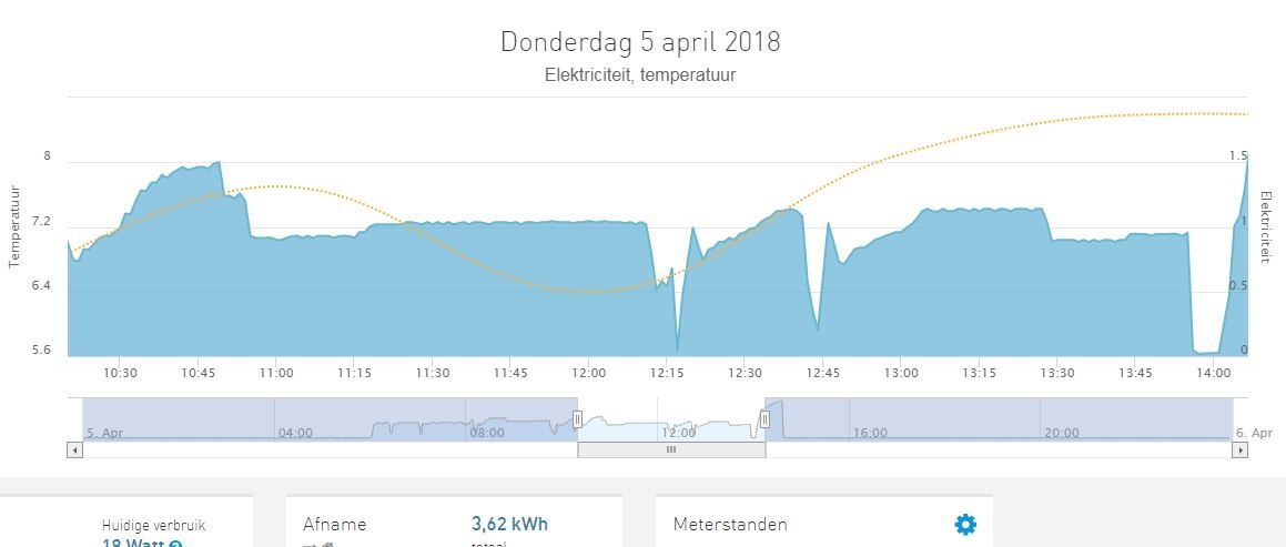

Ik weet niet of het zo is, maar in theorie zie je op de manier van monitoren met een youless en Enelogic de meetwaardes met op z'n nauwkeurigst gemiddelden van één minuut. Een dalletje in de grafiek zou dus ook kunnen zijn dat hij 20 seconden uit is en daarna weer 40 seconden aan. Dat geeft hij dan weer als een dalletje op een vermogen van 66% ten opzichte van de vorige minuten. Als je echt wil weten of je wp een compressorstop/-start heeft zul je de standen van die teller moeten gaan bijhouden of er simpelweg naast gaan staan.
Ik heb zelf geen idee of dat aan de orde is trouwens bij dit soort kleine dalletjes en piekjes, maar ik zie ze ook regelmatig in mijn logging terug en dat is altijd bij het lopen op het laagst mogelijke thermische vermogen en uiteraard nooit tijdens SWW-bereiding...
Afbeeldingslocatie: https://tweakers.net/ext/f/xkI6vs2lTifIj3Vtm2Qd7ePk/thumb.jpg

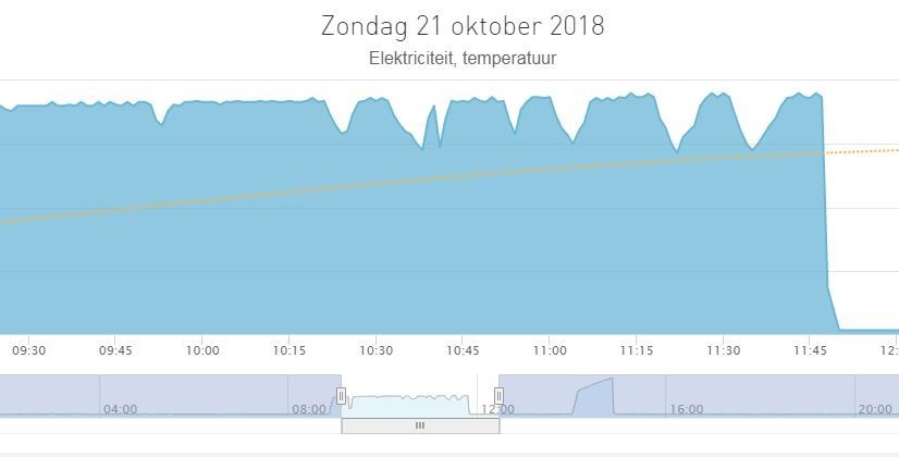

godfriedd schreef op dinsdag 23 oktober 2018 @ 16:56:
In theorie heb je gelijk, maar ik weet zeker dat de WP fysiek niet uit gaat, want ik heb er wel eens naast gestaan en geluisterd. Je hoort hem op een bepaalde frequentie draaien, de frequentie zakt en toert langzaam weer op. Ik verwacht dat dit het terugregelgedag is.
Meestal zie ik ook dat hij bij het optoeren op een lager elektrisch vermogen uitkomt als daarvoor.
Afbeeldingslocatie: http://i68.tinypic.com/2jbv4mh.jpg
Zie +- 15:25 + +- 15:49 + +- 16:14.
Als de WP kort uit gaat (wat ik ook wel eens heb vanwege te weinig afgifte) ziet dit er anders uit.
Afbeeldingslocatie: http://i63.tinypic.com/2ic1lyw.jpg
Afbeeldingslocatie: http://i65.tinypic.com/2h8cs60.jpg
Afbeeldingslocatie: http://i68.tinypic.com/b7cu48.jpg

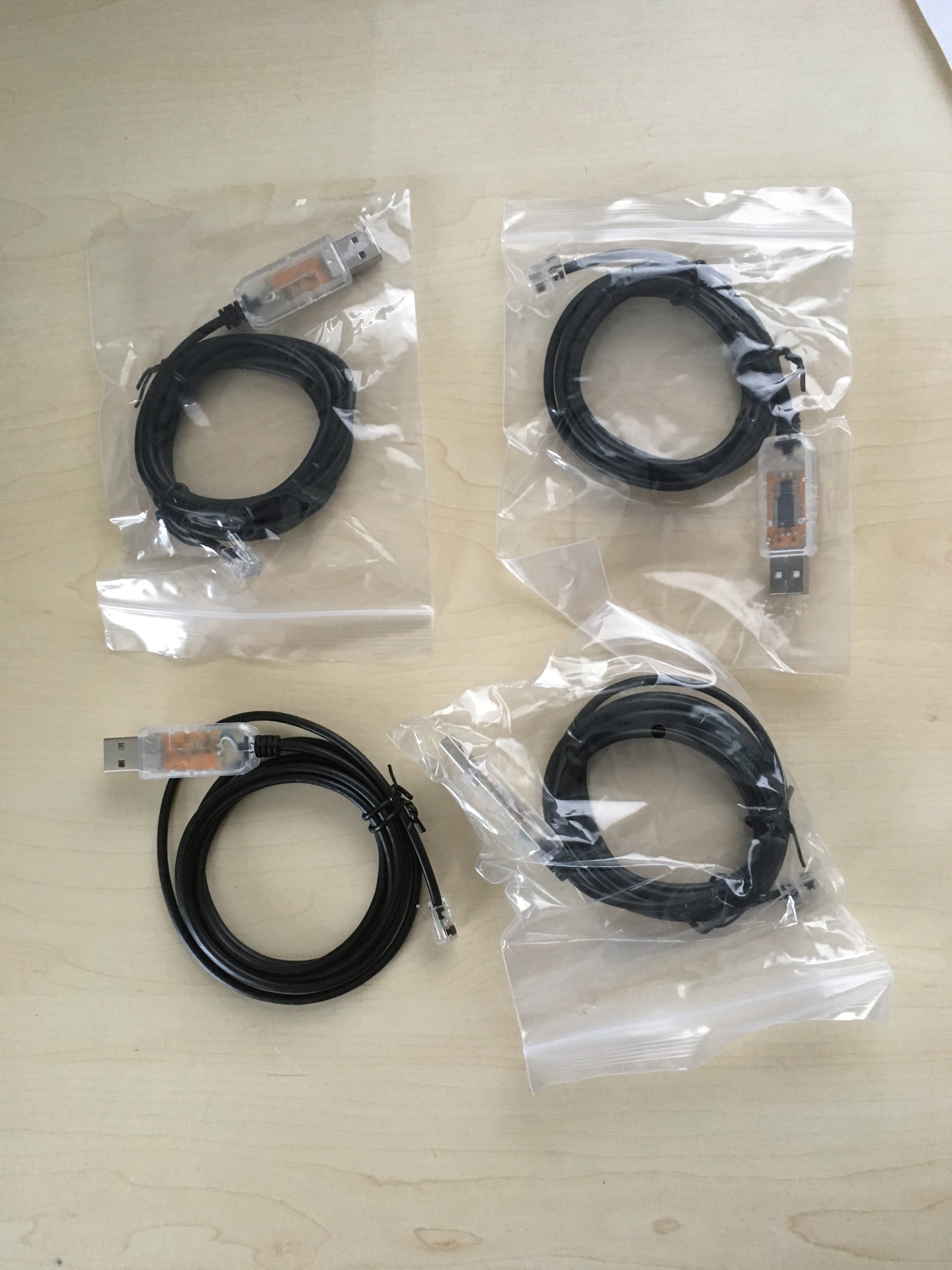

Kabeltjes om de Techneco Service Tool met de Elga te koppelen heb ik weer voldoende binnen gekregen.
Je kunt daarmee de Elga uitlezen en instellen.
Desgewenst kun je er nieuwe Firmware mee in de Elga zetten.
Als je er een nodig hebt mail me dan maar even.
Elga kabeltjes

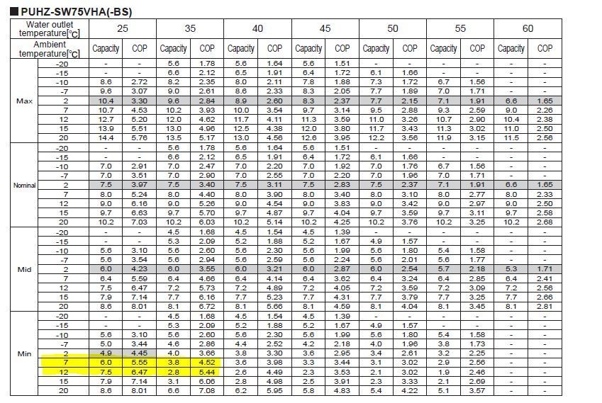

Ik zit ook minimaal op 1kW. Heeft denk ik ook voornamelijk met onze ZLTV-installaties te maken want het minimale vermogen op 25-30 graden Ta bij deze buitentemperaturen is gewoon best hoog. Daarom werkt een té lage Ta ook niet goed zoals @Grolsch eerder ook al eens aangaf. Ik heb 'm zelf ook wat opgehoogd recentelijk.
bij 25 graden Ta is het minimaal vermogen bij 7 graden buitenT (en zo koud is het nog niet eens) 6kW met een COP van ca 5,5 dus dan klopt die 1kW wel aardig. Die van mij zit áls hij aan staat ook op 1100W minimaal...
Lager terugtoeren kan hij simpelweg niet omdat je dan onder deze minimale thermische vermogensgrens komt. Oplossing is de Ta verhogen. Alleen bij mij is dat maar deels een oplossing want ik heb geen (parrallel) buffervat dus een hogere Ta houdt automatisch een hogere dT (de Tr krijg ik niet zo maar omhoog) in en dus ook weer een hoger thermisch vermogen. Mét buffervat kun je op zich redelijk makkelijk de Ta verhogen waarbij de Tr redelijk snel zal volgen en dus ook de dT weer terugloopt en hij makkelijker kan terugregelen in thermisch vermogen (en dus ook elektrisch).
Overigens vind ik het niet zo'n probleem. Liever een COP van 5,5 bij een Ta van 25gr en thermisch 6kW leveren dan een COP van 4,5 bij een Ta van 35 graden en op een lager vermogen doorpruttelen...
Afbeeldingslocatie: https://tweakers.net/ext/f/By2BcF1SqcNoNwp9NDFB9yAZ/full.jpg

@godfriedd het laagste opgenomen elektrische vermogen wat ik gezien voor een langere periode bij mijn Mitsu 11,2KW Zubadan is 890Watt.
Ta heb ik op minimaal 30 graden staan, dus de COP zal ergens tussen die van Ta 25 en Ta 35 liggen (dus +- 5,3)
Gistermiddag bij Tb +12 heeft de WP een heel tijdje op 890Watt lopen te pruttelen, met een COP van 5.325 zal dat thermisch 4,7KW zijn, wat aardig overeenkomst met de tabel.
In onderstaande tabel kun je ook heel duidelijk zien waarom mijn WP gaat pendelen bij Ta 25, namelijk minimaal vermogen 10,51KW, dat raak je natuurlijk nooit kwijt over je afgiftesysteem met Ta 25 en zachte buitentemperaturen.
Afbeeldingslocatie: http://i63.tinypic.com/34ywhsm.jpg
Ik moest trouwens echt voor de ventilator voelen of de unit liep, hij was geheel stil, ik hoorde geen compressor en geen fan draaien.

Dat is ook ongeveer het minimaal opgenomen vermogen dat ik kan terugvinden voor mijn 7,5kW-model. Ik moet er wel voor terugzoeken naar mei want zo'n laag vermogen komt al niet vaak voor.
Wel vind ik het rete-interessant dat je met deze tabellen redelijk goed het gedrag van de warmptepomp kunt verklaren. Er zitten altijd nog wel wat dingen in de regeling die ik niet helemaal begrijp maar grotendeels verklaart dit soort gegevens wel waardoor bepaalde problemen ontstaan bij sommige gebruikers (inclusief mezelf voorheen maar ik heb het idee dat ik het nu redelijk door heb, misschien zou het met buffer nog iets beter kunnen worden).
Afbeeldingslocatie: https://tweakers.net/ext/f/tkaP2iyNDJIHpyQvjZ8dXYDH/full.jpg
Als jij het minimale vermogen van 6KW goed kwijt kunt natuurlijk lekker op Ta 25 gaan draaien.
Maar zet voor de gein de Ta eens op 30 bij temperaturen boven de Tb 10, ik verwacht dat je WP dan elektrisch gaat terugmoduleren tot ergens tussen de 550 en 600Watt.
Dat dalletje rond 12.15, was dat een defrost :?
Zou goed kunnen hoor. Geen idee eigenlijk. Het was toen op zich wel ruim boven 0 maar het zou best een defrost kunnen zijn geweest.

Een grafiekje. Misschien wel leuk om te delen.
Bufferen
Gasloos. Mitsubishi scr-m60v-200d-set. Zonnepanelen 5760wp. Marstek Venus E V2. 5,12 KWh

Grolsch schreef op woensdag 24 oktober 2018 @ 11:30:
De PUHZ-SHW80 VAA alhier draait nog maar een paar dagen, en ook hier te weinig afname. Zeg 45 minuten een run vanaf start, en dan stopt hij. Minimum vermogen wat ik tot nu toen gezien heb is rond de 900 W . Ta een dikke 30 C. Pomp stand 4, 23 l/min flow. dT minimum c.a. 3 C. Ondergrens stooklijn 28 C, maximum 38 C. (ga er vanuit dat dit de aanvoer temp is.)
Had verwacht dat dit wel wat lager zou zijn, zo rond de 680 W. Dat heb ik nog niet gezien. Zou volgens de specs op minimum vermogen en 12 C bT 4.3kW/cop6,38=673 W moeten zijn?
"Iets" lijkt hem tegen te houden om verder terug te moduleren ? Overigens hier ruimte regeling met de sensor die in de bedienunit zit en die in de woonkamer hangt.
[ Voor 8% gewijzigd door Gasschuif op 24-10-2018 20:19 ]

Ik zit een beetje in dubio óf en wat ik moet doen aan het pendelen van mijn 9kW Pana bij deze temperaturen:
1) de WP pendelt bij deze temperaturen ca. 4x per uur. Maar hij draait ook niet de hele dag. Met een Ta van 33 graden is de COP best okay. Voordeel is ook een meer geleidelijke warmte afgifte.
2) ik kan de Ta verhogen, dan stopt het pendelen, maar is de COP lager. Nadeel: snel opgewarmd en dan een hele tijd uit.
Bij een keer of 20 per dag aan en uit, lijkt mij niet dat de compressor snel aan zijn einde zal zijn. Ik heb iets van 100000x gelezen. Stel dat hij 100 dagen per jaar 20x schakelt: 2000x per jaar.. Lijkt mij niet direct een probleem... Lekker laten pendelen of?
Tijdens het pendelen is de gemiddelde afgifte iets 3kW, woning warmt wel op, dus daarom is het pendelen ook geen probleem.

Gasschuif schreef op woensdag 24 oktober 2018 @ 19:52:
Misschien heb je zoveel afgifte dat hij niet terug kan/hoeft te moduleren :?
Ik zag hem gisteren eind van de dag (na 7 uur aan 1 stuk gelopen te hebben los van een SWW pauze) pas terugmoduleren naar +- 900Watt`.
En waar haal jij die COP van 6.38 tegen bij Tb +12 en Ta 30 :? volgens het tabelletje wat ik voor me heb is dat bij Ta25, bij Ta 30 zal het toch minder zijn, ik verwacht eerder 5,85 als ik het verdeel. bij 4,2KW minimaal vermogen zou dat zo'n 700Watt elektrisch zijn.
Maar als ik je goed begrijp pendelt je WP niet, dus met andere woorden, hij heeft gewoon 0.9*5.85= 5,265Watt afgiftevermogen, wat goed mogelijk is aangezien je wat ik van de foto's kan herleiden toch een redelijk groot huis hebt.
Is het trouwens ook mogelijk een omgekeerde stooklijn in te vullen :? Dus een hogere Ta bij hoge Tb en een lagere Ta bij lagere Tb :? Niet logisch natuurlijk, maar zou wel gependel kunnen voorkomen bij hoge Tb, en een betere COP van lagere Tb :P
[ Voor 7% gewijzigd door Grolsch op 24-10-2018 20:27 ]

Fullpower schreef op woensdag 24 oktober 2018 @ 20:15:
Is ook een beetje mijn probleem hier. 21 draaiuren met 60 compressorstarts. Een aantal waren omdat de Grundfos pomp heel langzaam stond (8 starts in 1 uur), dus die heb ik weer op autoadapt gezet. Met alle radiatoren open zit die rond de 1,2m3 per uur.
Vervolgens is de WP nu wel een aantal keer aan geweest waarna de woning rond 9 uur warm is en vervolgens pas de volgende dag weer even aan. Ta staat op 35, ondanks radiatoren wordt het er prima warm mee. Uiteindelijk wel alle radiatoren helemaal open gezet, kijken of dat het pendelen wat tegen gaat. Stroomverbruik is tot nu toe 24Kwh dus peanuts.

  • kmf
kmf
pleio65 schreef op woensdag 24 oktober 2018 @ 19:48:
[Afbeelding: Bufferen]
hoe ziet de queries van jou eruit?
ik twijfel of er een betere is dan hetgeen wat ik heb
select last("count")-first("count") from "exec_electricity" WHERE $timeFilter GROUP BY time(1d) fill(null)

  • Gasschuif
  • Laatst online: 17-10 00:47
Gasschuif
9,4 kWp, 3 L/LWPs, 8kW Mitsu
godfriedd schreef op donderdag 25 oktober 2018 @ 09:24:
Grote kans dat met deze buitentemperaturen in combinatie met je aanvoertemperatuur van 30 graden het minimale vermogen ergens tussen de 4,4 (gespecificeerd voor Ta35/Tb12) en de 10,6 (gespecificeerd voor Ta25/Tb12) zit. Stel dat het 6-7 kW is dan komt je zelfs met een schreeuwend goede COP (zeg 5,5) nog ruim niet onder 1kW elektrisch vermogen uit. Net als @Grolsch heb ik geen idee waar die 4,3 kW vandaan komt die je noemt maar dat zal vermoedelijk niet het minimale vermogen van je unit zijn bij deze buitentemperaturen.
Wat je kan doen als test is je Ta op 35 zetten en kijken of hij dan minder vermogen gaan opnemen. Dit gaat dus alleen als je afgiftesysteem zo is ingericht dat je Tr mee omhoog loopt binnen afzienbare tijd. Ik kan dit zelf niet testen want ik heb geen buffervat dus bij mij duurt het héél lang tot die Tr omhoog klimt en tot die tijd zal hij juist op een zo hoog mogelijk vermogen draaien omdat hij het idee heeft dat hij niet warmgestookt krijgt.
Ik ben nog volop aan het experimenteren en finetunen, o.a. mijn radiatoren met een te kleine dT een beetje lager zetten in flow.
De waardes die ik eerder noemde kloppen niet, onderstaande tabel de goede waardes.
Afbeeldingslocatie: https://i.imgur.com/mRuoKfxh.png
Bij 35 graden water en 12 C buiten en minimum vermogen 4,1 kW en 5,32 cop. Het E vermogen zou dan 770 W moeten zijn.
Gisteren de flow ietsje lager gezet, stand 3(=20 l/min) Minimum vermogen wat ik gezien heb is 810 W met een compressor frequentie van 20 Hz. Weet niet of dat de laagste waarde is of dat hij nog ietsje verder kan zakken in frequentie. Compressor stroom was 6 A (variabele 1)
Ik ga ook experimenteren met een hogere water temperatuur. Wordt vervolgd. :)
