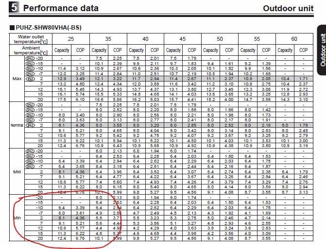

Gasschuif schreef op donderdag 25 oktober 2018 @ 10:56:
Ik ben nog volop aan het experimenteren en finetunen, o.a. mijn radiatoren met een te kleine dT een beetje lager zetten in flow.
De waardes die ik eerder noemde kloppen niet, onderstaande tabel de goede waardes.
Bij 35 graden water en 12 C buiten en minimum vermogen 4,1 kW en 5,32 cop. Het E vermogen zou dan 770 W moeten zijn.
Gisteren de flow ietsje lager gezet, stand 3(=20 l/min) Minimum vermogen wat ik gezien heb is 810 W met een compressor frequentie van 20 Hz. Weet niet of dat de laagste waarde is of dat hij nog ietsje verder kan zakken in frequentie. Compressor stroom was 6 A (variabele 1)
Ik ga ook experimenteren met een hogere water temperatuur. Wordt vervolgd. :)
Oh ja, jij hebt natuurlijk de nieuwe generatie 8kW, @Boerm had natuurlijk dat model oude generatie. Dus die vermogenswaardes die ik in de vorige post stuurde kloppen niet voor jouw model. Zo te zien is er in ieder geval héél veel verbeterd qua minimaal vermogen in de ZLTV-range want het oude model kon zulke lage vermogens niet maken op 25graden Ta. Zo te zien kom je dus in ieder geval in de praktijk erg in de buurt van wat er op papier beloofd wordt dus ik zou er blij mee zijn!

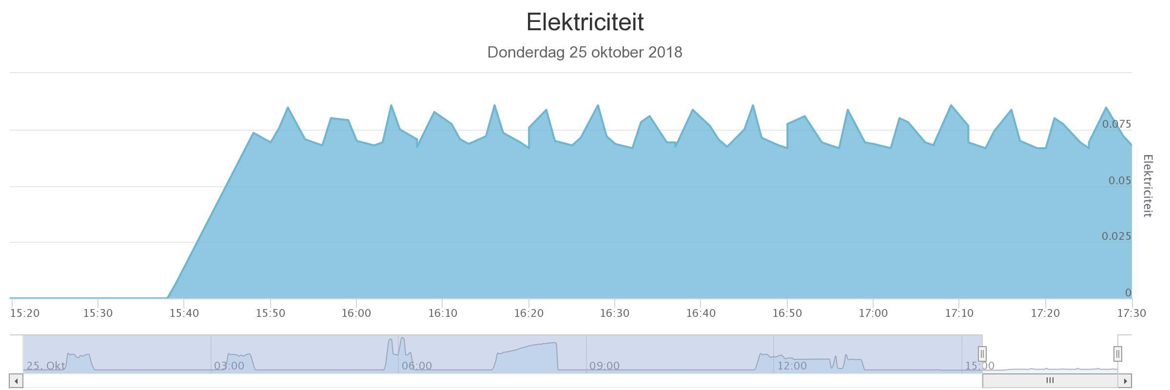

Ik was vanmorgen thuis aan het werk, dus kon om 11:00 eens exact bekijken wat er gebeurde.
Alleen de badkamer had warmtevraag, dus "pendelgedrag" (3 runs in een uur) maar hij moduleert terug tot 750~790 Watt voor een periode van +- 15 minuten, daarna slaat de WP af om na 5 minuten weer aan te gaan.,
Tb was 12 graden, Ta was 30 graden.
Afbeeldingslocatie: http://i67.tinypic.com/2qbzszq.jpg

Naalroc schreef op donderdag 25 oktober 2018 @ 17:56:
Vraag over het gedrag van mijn Ecodan: als ik de spanning er afhaal,( voor werkzaamheden), en hem daarna weer aanzet, dan start hij op, maar na het bereiken van de 100% krijg ik een blanco scherm, met alleen bovenin de datum, tijd e.d.
Daarna moet je de aan/uit knop indrukken om het normale display terug te krijgen.
Dat kan natuurlijk best lastig zijn, als de stroom onderbreking is veroorzaakt door een net storing, en dan is er mogelijk niemand in de buurt om op de aan/uit knop te drukken.
Kan dit niet volledig automatisch?
Edit: dit is opgelost, zie hieronder
Naalroc in "Lucht/Water warmtepomp om mee te verwarmen en koelen #6"
Dan de 2e opmerking: als de spanning er weer op staat, dan blijft hij druk te doen zo rond de 80W nullast verbruik, en dat gaat pas over nadat er een warmtevraag is geweest, zie de 2 onderstaande grafieken (Jaja, van de youless....)
Je eerste probleem is al opgelost als ik het goed teruglees (herstarten unit na stroomstoring). Volgens mij gaat de WP inderdaad gewoon weer aan na een stroomstoring.
Dat rond de 80Watt pruttelen voor een run herken ik wel, die van mij doet dat ook (af en toe).
Dat heeft niets te maken met de spanning eraf, want bij mij is de spanning er al +- half jaar niet af geweest.

  • Naalroc
  • Laatst online: 16-08 19:31
Grolsch schreef op vrijdag 26 oktober 2018 @ 09:03:
Ben ik helemaal met je eens. De mijne doet dit dagelijks in de 'rust' perioden. Zo rond de 26W met regelmatige pieken van 80W
Maar dit is iets anders, dat ik alleen heb gezien na dat de spanning er af was geweest: een gemiddelde van 75W, pieken van 80W
En dit gaat alleen over na een warmtevraag, daarna is hij weer rustig.
Ik herhaal een van de grafieken nog even, en dan maar sluiten dit puntje, tenzij iemand een verklaring heeft natuurlijk.
Afbeeldingslocatie: https://tweakers.net/ext/f/gGEKy7SswwXoDmCmXIZoRE9z/full.jpg
  • koevlaas2
  • Laatst online: 12-08 07:30
Naalroc schreef op vrijdag 26 oktober 2018 @ 10:04:
Is misschien de carterverwarming.
