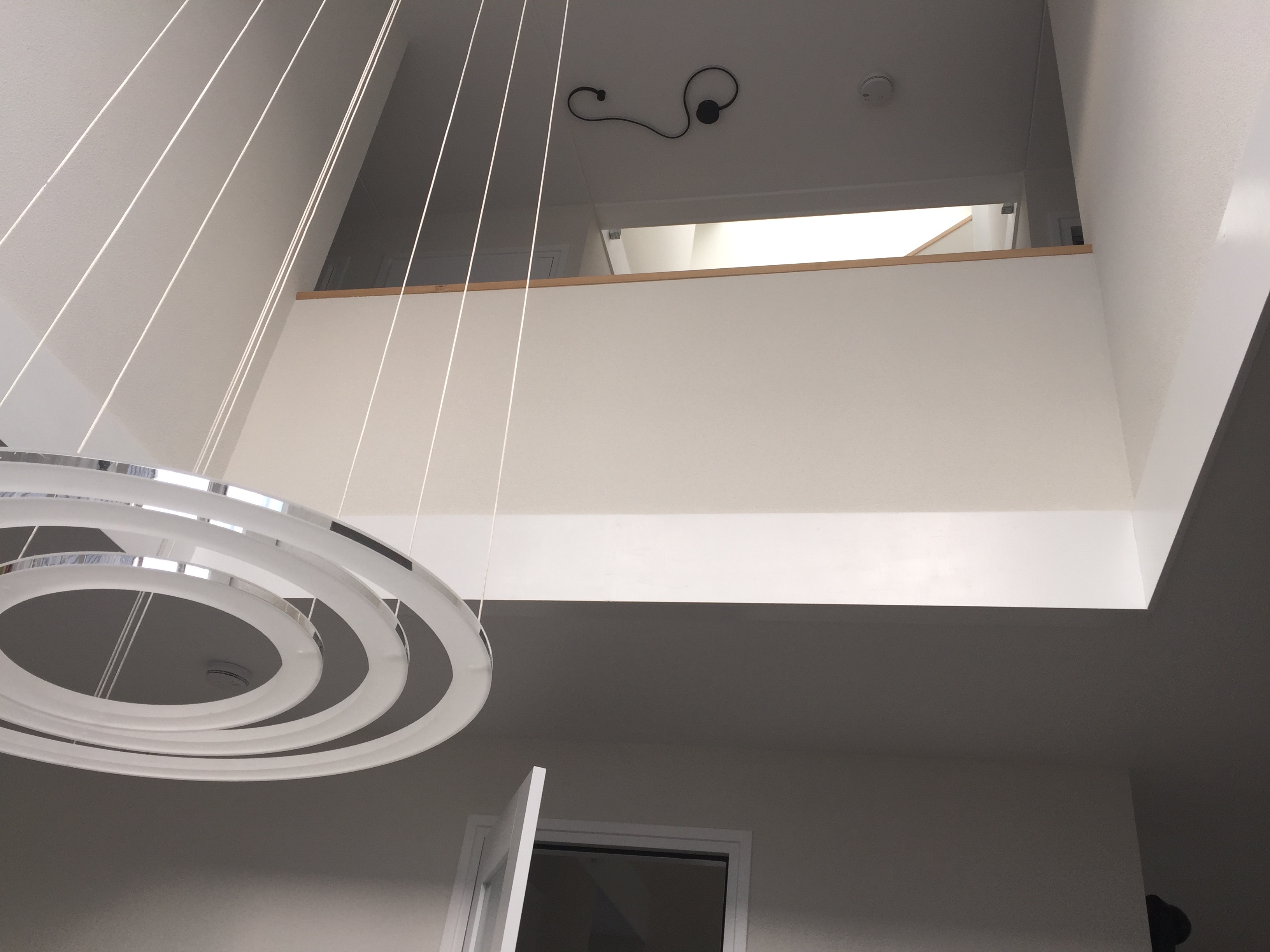

Biest23 schreef op zaterdag 27 oktober 2018 @ 14:54:
Zijn er tweakers die ook een recent nieuwbouwhuis hebben en hoe is jullie ervaring met het doorstralen van de vvw van de begane grond naar de bovenliggende verdiepingen? Wij hebben veel advies gekregen over de goed geisoleerde schil van het huis, waardoor verwarmen op de verdieping waarschijnlijk niet eens aan de orde is.
Dat is beetje afhankelijk van opzet jouw huis. Bij mij is het zo goed als overal vergelijkbaar qua temperatuur, maar dat zal je o.b.v foto niet verbazen.
Afbeeldingslocatie: https://tweakers.net/ext/f/J34Goy7UfXPK31gidHIGRLAd/full.jpg
Ik heb wel verwarming (vv) op de verdiepingen: t.b.v. koelen en vrouw wil toch 's winter op de verdiepingen geen steenkoude vloer (ondanks dat we hiervoor nooit vv hebben gehad op de verdiepingen).
vergis je niet in de mogelijke koelbehoefte t.g.v. isolatienormen nieuwbouw en glaspartijen op het zuiden, die koelbehoefte hoef je natuurlijk niet via vv i.c.m. lw WP in te vullen.

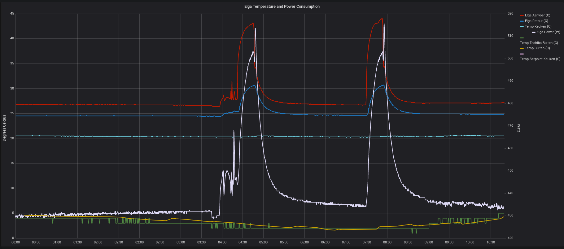

De ELGA heeft voor het eerst na de zomer weer een tijdje geprutteld (eerder was het meer 1 x per 2 uur even aan) :)
https://snapshot.raintank...baikh7JP5dAcAZU54TwlJ9oQL

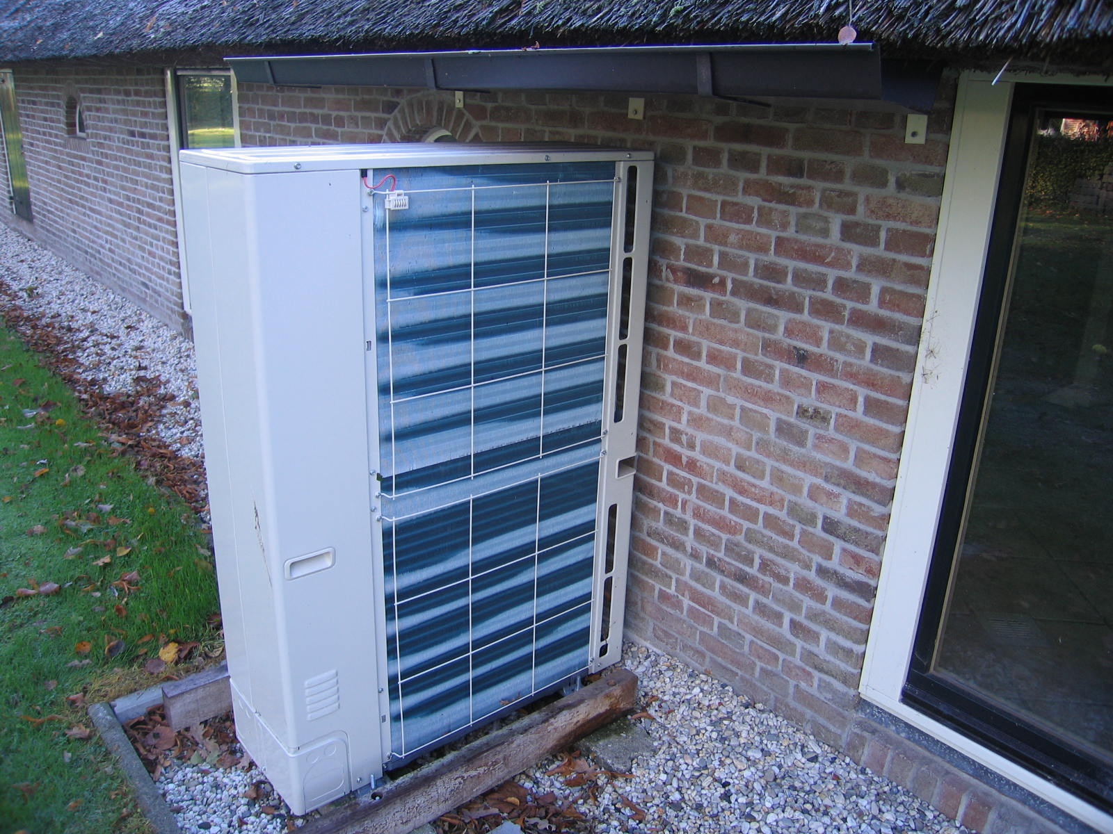

Nog niet eerder deze mooie kleurtjes gezien....
Afbeeldingslocatie: https://tweakers.net/ext/f/AtJcUfpjwNAO98py72xitlKv/full.jpg

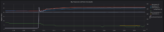

Hallo allemaal,
Ik ben in bezit van een Elga icm vloerverwarming en Jaga wandconvectoren met DBE. Nu is sinds lange tijd de temperatuur weer onder de 4 graden geweest en was benieuwd hoe de Elga had gepresteerd dus ging nog eens naar de data kijken. Nu zie ik vreemd gedrag afgelopen nacht; de Elga toert niet op naar hogere vermogens dan ca. 430W, terwijl dat normaal tot max 1100W zou gaan. En dat terwijl de ruimte niet op setpoint komt en daardoor de ketel 2x kort is bijgesprongen vannacht. Iemand dit eerder gezien?
Afbeeldingslocatie: https://tweakers.net/ext/f/Zhk9yBjvc6H5HGfoYMt6Xz5f/full.png
https://tweakers.net/ext/f/ZpQcrjQeJoYVV37d3UobqIcl/full.png

huub66 schreef op zondag 28 oktober 2018 @ 11:04:
Hallo allemaal,
Vraag @mkleinman eens, die of iemand anders met de elga had dit ook, is een defecte print o.i.d.
Hallo allemaal,
Lijkt wel #ELGAHYBERNATION. Hangt de ELGA op een koude plaats waar de temp tot ver onder de 20 graden komt?
Haal de stekker eens uit de ELGA en doe hem er weer in
21xDMEGC 440wp (9240) ||| Pana 9j
  • huub66
  • Laatst online: 10-09 22:32
Daannn1987 schreef op zondag 28 oktober 2018 @ 12:37:
Inmiddels gedaan, ook de stooklijn weer terug aangepast in het parameter menu (naar min 40/max 70 graden bij RAD LAAG, stond lager) Nu toert ie meteen daar naar 980W.
Hij hangt op een plek die warmer is dan 20 graden, een klein CV hokje op de bovenverdieping. Wel goed geventileerd, zou kunnen dat er wat koudeval uit een dakraam komt. Heeft dat invloed?

  • Daannn1987
huub66 schreef op zondag 28 oktober 2018 @ 12:42:
#elgahybernation treed op als de Ta/Tr in stand-by onder de 20 resp. 15 graden zakt en is er dan alleen door resetten af te krijgen.
Is een topicje vol van:
Lucht/Water warmtepomp om mee te verwarmen en koelen #5=
Stooklijn zou geen invloed op het opgenomen vermogen van de ELGA moeten hebben.
Daannn1987 schreef op zondag 28 oktober 2018 @ 12:51:
@Daannn1987 ik heb ff gekeken; voordat de Elga actief werd was Ta en Tr niet lager dan 21,8 graden. Dat is ruim boven de 20 graden. Ik ga het topic doorlezen en beetje in de gaten houden, ben benieuwd!
Stooklijn zou toch invloed kunnen hebben als de toegestane max Ta is bereikt en dus verder optoeren niet nodig is?
Afbeeldingslocatie: https://tweakers.net/ext/f/LZSvFSMOMiKAGVjV2AHPlMz5/full.png
