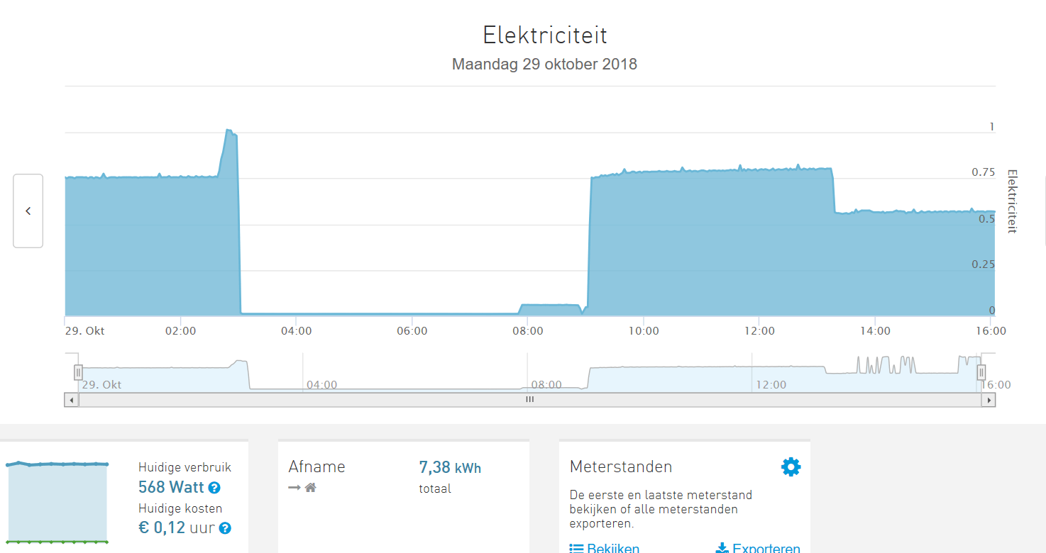

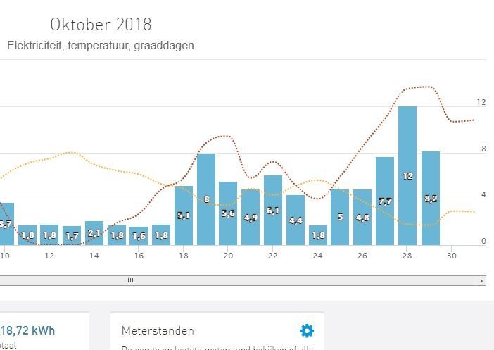

Dat valt toch best viest tegen, 112kWh al verbruikt door de warmtepomp in een paar dagen:
Afbeeldingslocatie: https://i.imgur.com/jnHd5dg.png
Misschien toch even de handleiding van de thermostaat bij pakken. Want het verbruik is vooral 's nachts, terwijl dat eigenlijk helemaal niet nodig is ('s nachts wordt de slaapkamer op temperatuur gehouden door de LL-warmtepomp. Dus kom ik in de ochtend in een woonkamer van 22C... Liever overdag verwarmen tegen hogere cop zodat het smiddags/savond warm is)

kmf schreef op maandag 29 oktober 2018 @ 08:30:
Het kan aan mij liggen maar ik zie hier toch maar iets van 76 kWh op de screenshot vanuit Enelogic en niet 112?
Is wel iets meer verbruik dan bij mij maar volgens mij heb jij ook een iets flinkere installatie als ik me het goed herinner. Zo ziet mij verbruik eruit afgelopen dagen (CV+SWW)
Afbeeldingslocatie: https://tweakers.net/ext/f/QwwpeQoUcpNOGmrXIECe3iEl/thumb.jpg
  • kmf
kmf
godfriedd schreef op maandag 29 oktober 2018 @ 09:36:
Buiten de range zijn nog een aantal (test)dagen waarbij er vermogen is opgenomen.
Ik heb een 16kW pomp met 200m2 oppervlak. Dus een hoger verbruik is wel logisch (ben jaloers op de 500kW cruise vermogen van jullie altijd)

kmf schreef op maandag 29 oktober 2018 @ 11:33:
De thermostaat meet echter weer wel de lucht... dus die gaat zometeen aan...
Ik blijf toch vaak twijfelen van hoeveel massa nou opgewarmd wordt. Ik merk dat de woonkamer met z'n gestorte vloerverwarming veel stabieler is dan de ingefreesde bovenverdiepingen. Maar ik denk dat met de afgelopen paar dagen alle verdiepingen maar zeer oppervlakkig opgewarmd zijn.
Welk type vvw heb jij?
Er is niet veel zon bij ons thuis, maar wel teruglevering. Beter dan de afgelopen paar dagen (excl zondag)
Als de deuren dicht zijn gaat de thermostaat weer uit als het goed is :P Of je zet de thermostaat lager.
Mijn vloerverwarming ligt onder de afwerkvloer, er ligt dus zo'n 10CM beton en vloerafwerking bovenop. Ingefreesd is inderdaad sneller, maar beide kanten op, wordt sneller warm, koelt sneller af.
Temperatuur is erg stabiel in ons huis, afgelopen nacht zijn de ruimtes zo'n 0,3 tot 0,4 graden afgekoeld. Maar het duurt dan ook weer uren voordat setpoint weer bereikt is.
Ik stook op dit moment vanaf 11:00 tot 22:00 (11 draaiuren per dag) en de WP loopt "ff" een half uurtje flink te porren om setpoint Ta te halen, maar daarna moduleert deze al keurig terug naar lagere niveaus.
Afbeeldingslocatie: http://i65.tinypic.com/35iyf5h.jpg
Hierboven zie je dat omstreeks 18.30 de groepen van de garage opengingen, maar dan nog loopt de WP niet vol gas, daar moet het toch echter kouder voor worden :P
De tijd klopt trouwens niet zoals @Naalroc al opmerkte, 12:00 is 11:00 en 23:00 is 22:00 i.v.m. de zomer/wintertijd.

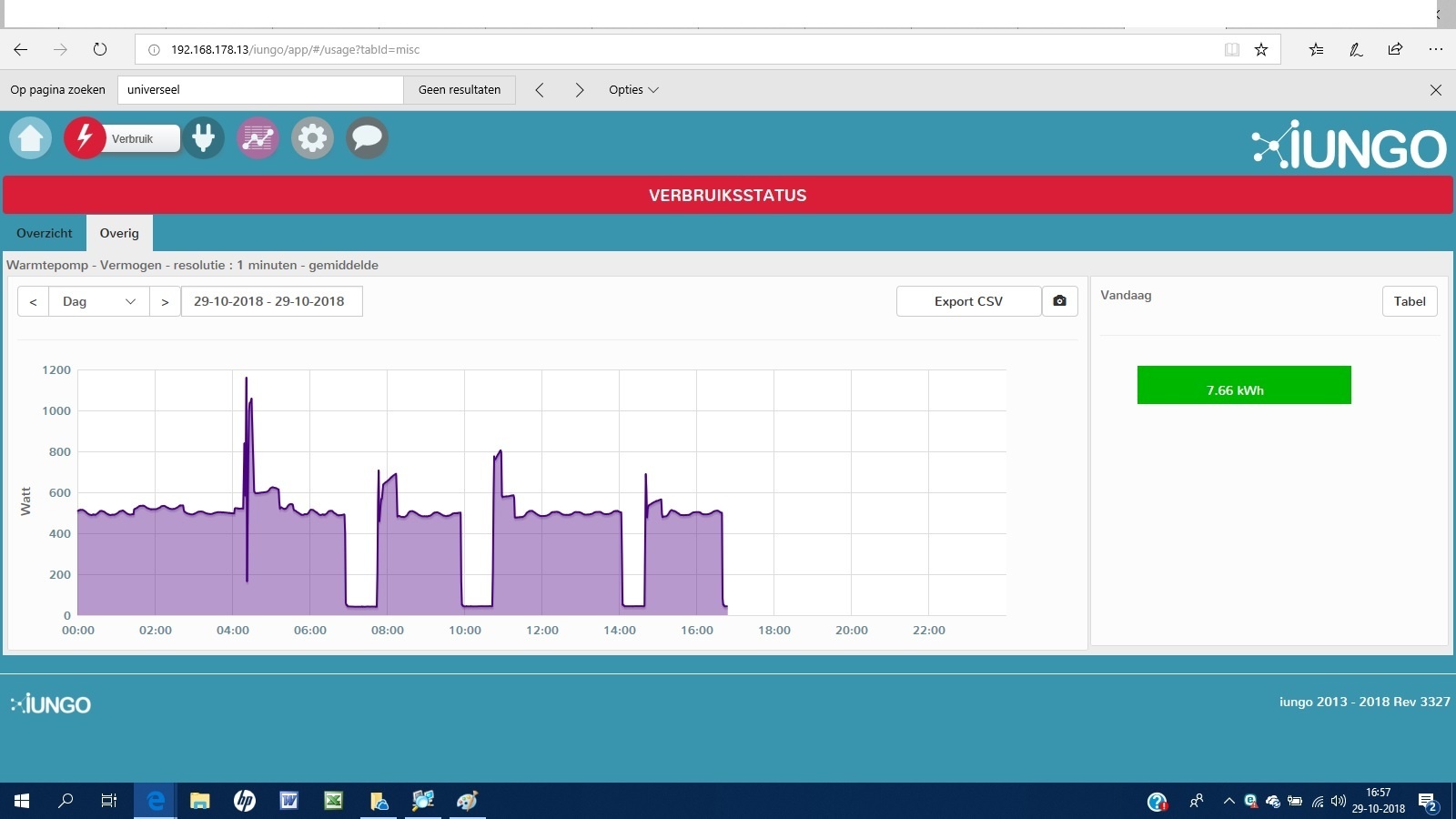

  • Timmetjuh
  • Laatst online: 28-10 15:29
Rol-Co schreef op maandag 29 oktober 2018 @ 11:49:
Dat helemaal uit zijn defrosts, kan je zien aan de boogvorm als hij loopt. Defrost en dan gaat hij weer met redelijk vermogen.
Kunnen dat er 5 per uur zijn?
  • Grolsch
  • Laatst online: 06:42
@Timmetjuh Die grafiek is veel te onnauwkeurig om conclusies aan te kunnen verbinden.
Wat is de meetinterval :? Volgens mij meet deze grafiek alles :?
Doe je zelf een plezier en schaf een youless aan, of knutsel / soldeer zelf iets in elkaar. Want met deze (zeer beperkte) info kun je niet zo heel veel.
Ik weet niet waar je woont, maar ik had gisteren nagenoeg helemaal geen defrostst :? Ik weet ook niet wat @Rol-Co denkt te zien, maar met deze meting kan ik niet zeggen of het defrosts zijn, en "lijkt" het op pendelen.
PVOUPUT - 13.400WP - Twente
  • Timmetjuh
Grolsch schreef op maandag 29 oktober 2018 @ 11:56:
Klopt. Die grafiek meet alles, dat heb ik er gelijk bij gezegd. 's Nachts draaien er alleen geen andere energieslurpende apparaten, vandaar dat ik probeer om daar wat informatie uit te halen. Kan zo'n Youless de warmtepomp uit m'n totaalverbuik halen dan?
Ik woon in omgeving Uden, ik heb niet het idee dat het hier kouder is dan in Twente.

Kleine aanvulling, de waarde die je bij Enelogic linksonderin ziet is niet het huidige verbruik maar de "eens per minuut waarde".
De youless schiet 1 x per minuut de getallen door naar Enelogic.
Wil je het actueel zien dat moet je zoals @reneeke1970 zegt bekijken in de Youless app, dit gaat alleen niet op als je ook P1 meet (zoals ik), dus daarom kijk ik altijd in de webpagina van de Youless zelf als ik "live" het wattage wil zien.
Actueel vermogen = P1 (Slimme meter)
S0 vermogen = WP
Actueel vermogen ligt dus wat lager omdat mijn PV ook nog (een beetje) opwekt.
Afbeeldingslocatie: http://i63.tinypic.com/10415wg.jpg
Verder klopt het verhaal van @ronaldmathies als een bus, niets aan toe te voegen.

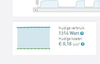

En wat het huidige verbruik op de verbruik van de enelogic betreft, dit staat altijd onder in je scherm:
Afbeeldingslocatie: https://tweakers.net/ext/f/Lcr7u8EauHgPlrBkMMUQovdC/full.jpg
Zoals eerder aangegeven is dit niet het actuele live verbruik, maar de laatst doorgegeven waarde van de Youless aan Enelogic (eens per minuut waarde).
Nauwkeuriger (live) kun je het via het IP adres van je Youless, zie mijn post boven die van jou :P

Ik ben benieuwd naar het dag verbruik van jullie warmtepomp. Kunnen jullie de linken van de verbruikmonitoren hier zetten?
  • jaari
  • Laatst online: 29-10 12:37
een link niet maar een plaatje kan wel:
Afbeeldingslocatie: https://tweakers.net/ext/f/zbbb6AjPmqN3kdv0p3sjdjtT/thumb.png
zonnepit ; L/W WP Pana MDC05F3E5
  • Grolsch
Die informatie is niet publiek toegankelijk, hieronder mijn overzicht voor oktober.
Afbeeldingslocatie: http://i68.tinypic.com/8wz2fr.jpg
Zit dus zo'n 1,5 á 4 kWh per dag voor SWW bij in (zal voor oktober totaal zo'n 60kWh zijn).

Ook maar even een grafiekje
Afbeeldingslocatie: https://tweakers.net/ext/f/u7iy9XiFmPAcWZMaugI7aHK6/thumb.jpg

  • Daannn1987
  • Laatst online: 29-10 19:44
jeroenvervuren schreef op maandag 29 oktober 2018 @ 16:01:
Nog niet zoveel..
Datum Stand verbruik
15-10-18 1364,3 0,2 KW
16-10-18 1364,5 0,2 KW
17-10-18 1364,8 0,3 KW
18-10-18 1365 0,2 KW
19-10-18 1365,2 0,2 KW
20-10-18 1365,7 0,5 KW
21-10-18 1366,8 1,1 KW
22-10-18 1368 1,2 KW
23-10-18 1369,6 1,6 KW
24-10-18 1370,5 0,9 KW
26-10-18 1374,5 4 KW
27-10-18 1376,8 2,3 KW
28-10-18 1381 4,2 KW
https://snapshot.raintank...FJcBThvuqWpDMl5H0fF6PsD1O
Vandaag gaan we naar de 8kw toe denk ik
