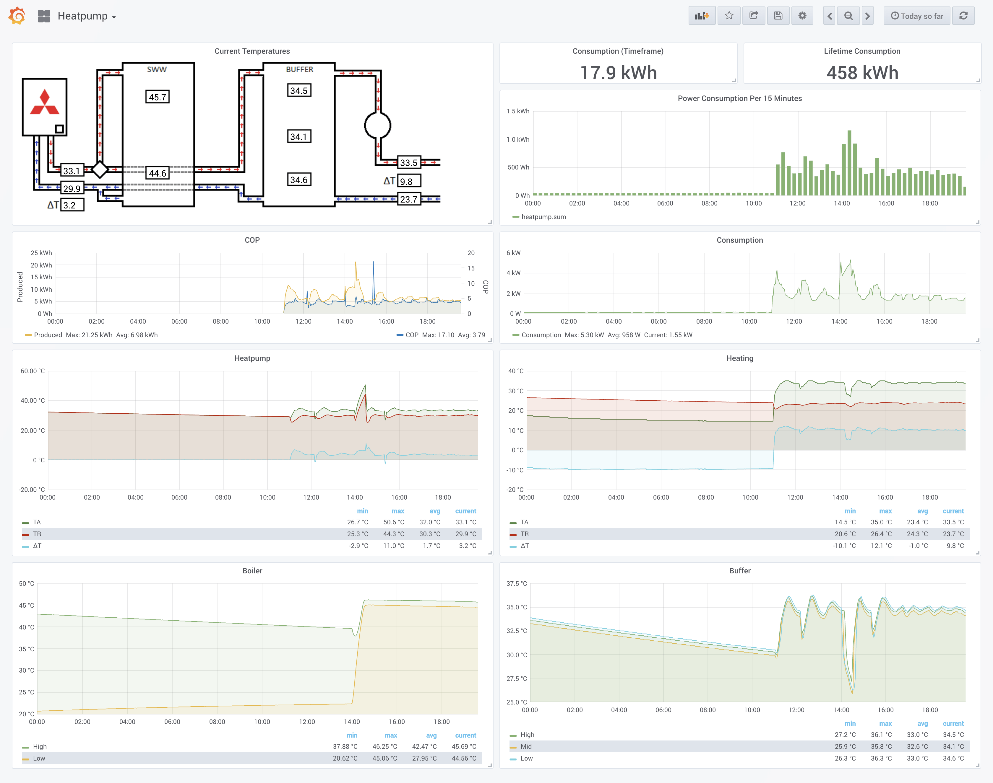

jeroenvervuren schreef op maandag 29 oktober 2018 @ 16:01:
Ik ben benieuwd naar het dag verbruik van jullie warmtepomp. Kunnen jullie de linken van de verbruikmonitoren hier zetten?
Hier een linkje van mijn WP van vandaag (tot nu toe dan):
WP 29-10-2018
De piek vanaf 14:00 is de SWW run, die duurt tot ongeveer, 14:33, De WP gaat bij mij pas aan om 11:00 's ochtends, en gaat om 21:00 's avonds weer uit.
Ben zelf nog wat aan het experimenteren om te kijken wat handig is, ik probeer 's nachts draaien volledig te voorkomen want dat bespaart gewoon veel. Als de SWW run draait dan draait de verwarming nog gewoon door maar die gaat dan de hele buffer leeg trekken qua warmte, vandaar dat de run na 14:33 nog hoog is.
Dit moet ik nog aanpassen, ik wil tussen 14:00 en 15:00 geen verwarming draaien zodat hij niet de hele buffer leeg trekt. Zo kan hij vanaf 15:00 weer rustig verder gaan met waar hij mee bezig is geweest.
Op deze manier probeer ik ook veel defrosts te voorkomen die vooral ook 's nachts voorkomen.
Vanaf 17:00 zie je dat alles rustiger lijkt te draaien (vooral ook in de buffer), ik vermoed dat dat deels komt omdat ik alles ontlucht hebt (zat nog veel lucht in het systeem, vooral bij de verwarming). En omdat alles wat meer gebalanceerd op temperatuur raakt.
Ik heb vandaag 2x een stop/start erin zitten, èèn om 12:14 en om 15:24, daar ben ik niet heel blij mee. Waarom dat gebeurt weet ik nog niet.
3015 Wp-z 5360 Wp-nno op 2 x SMA-SB3600 TL-21, Warmtepomp: ERSC-VM2CR2 / PUHZ-SHW140 YHA, WTW Q350, EV Kia Ev6 GT-Line

ronaldmathies schreef op maandag 29 oktober 2018 @ 19:51:
[Afbeelding: WP 29-10-2018]
GRRR dat plaatje van je systeem ben ik wel jaloers op _/-\o_ _/-\o_
Heb je iets hoe je dit in grafana kan zetten?

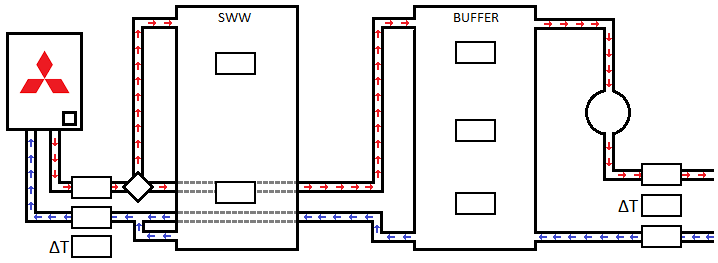

Dylantje2 schreef op maandag 29 oktober 2018 @ 19:55:
Ik weet niet meer van wie ik de tip had gekregen maar de plugin die ik hiervoor gebruik is:
https://github.com/vbessler/grafana-pictureit
Staat ook bij Grafana zelf in de plugin lijst.
Het plaatje kan je hier terug vinden (deze heb ik gemaakt mijn met excellente ms-paint skills :+ ):
https://tweakers.net/ext/f/t3fXZyGrEeuovlN0xIJUbX6S/full.png
Kwestie van het plaatje toevoegen via de plugin (ik host het plaatje gewoon bij tweakers :D ), en daarna allemaal queries maken voor de getallen en die netjes positioneren mbv x,y coordinaten (zie je vanzelf hoe dat werkt, vrij simpel).

Misschien handig om vermogen van warmtepomp ook bij screenshots te zetten...
Voor mijn Panasonic 16kW (geen sww)
Afbeeldingslocatie: https://preview.ibb.co/c9qitA/Untitled.png
waarom is temperatuur zo extreem gedaald opeens....
Gelukkig helpt de zon een heel klein beetje mee
Afbeeldingslocatie: https://preview.ibb.co/hZ8HmV/Screenshot-2018-10-29-21-09-27.png
[ Voor 29% gewijzigd door kmf op 29-10-2018 21:10 ]

Waar rol je die verbruik grafieken uit?

Youless icm Enelogic :)
Ik heb jouw schema bekeken. Je creeert met het buffervat een lage retour temperatuur (dT c.a 10C)terwijl de WP een dT van c.a 3C heeft. Het buffervat is een groot open verdeler en menger geworden.
Dit gaat wel ten koste van de COP.

Tomexergie schreef op maandag 29 oktober 2018 @ 22:09:
Ik heb ook nog ff goed naar die getallen gekeken, maar met deze gegevens moet hij haast een erg lage flow over zijn afgifte hebben :? Hoe kan anders de Dt 3x zo hoog zijn :?
Het 200ltr vat is bij @ronaldmathies ook bedoeld als open verdeler als ik het goed heb.
PVOUPUT - 13.400WP - Twente
  • ronaldmathies
Grolsch schreef op maandag 29 oktober 2018 @ 23:15:
Wat zou dan gunstiger zijn? Een hogere flow over de afgifte? De secundaire pomp kan nog harder, is een magna 1 die op tussenliggende proportionele druk curve staat.
Wat is eigenlijk beter? Proportionele druk curve of constante drukcurve?
Ik dacht juist dat een te hoge flow niet goed was.

dT per kring (als in groep) kan ik lastiger bepalen, misschien met een Flir dat ik de leiding kan bekijken om de temperatuur te bepalen. Als je bedoeld per verdeler dan kan ik dat wel, daar zitten twee thermometers op voor Ta en Tr, dus dat is dan in iedergeval iets.
Jij had toch ook een stapel thermosensoren op de groepen geplakt? :?
Zo niet, dan kan je dat proberen. Je kan een stapel sensoren+serverchippie gebruiken zodat je ook kan loggen. (totale kosten: 5 euro+paar uur soldeerwerk)
Afbeeldingslocatie: https://preview.ibb.co/f1hOdL/IMG-3329.jpg
Maar de elcheapo, foolproofmanier kan ook. (1 dollar per thermometertje)
Afbeeldingslocatie: https://preview.ibb.co/mmwoCf/IMG-3457.jpg
  • ronaldmathies
kmf schreef op dinsdag 30 oktober 2018 @ 10:21:
Niet op de verdelers zelf, maar op alle plekken waar de WP standaard zelf ook sensoren heeft. Maar dit is inderdaad ook een mogelijkheid, heb ik in iedergeval wel het verloop van de waarden over de dag heen.
  • kmf
kmf
ronaldmathies schreef op dinsdag 30 oktober 2018 @ 10:23:
Meh. waarden over een dag zijn best saai. Het meest interessant is de opstart.
Afbeeldingslocatie: https://i.imgur.com/qgxJMz4.png
[ Voor 12% gewijzigd door kmf op 30-10-2018 10:31 ]
  • ronaldmathies
kmf schreef op dinsdag 30 oktober 2018 @ 10:29:
Maar wel weer interesant als je, zoals waar ik mij mee bezig mee moet gaan houden, het waterzijdig inregelen. Als dat eenmaal gedaan is is het inderdaad iets minder interesant.
  • kmf
kmf
ronaldmathies schreef op dinsdag 30 oktober 2018 @ 10:30:
Dat had ik dus ook gedaan om waterzijdig in te regelen. Maar juist dan is de meest recente data het meest interessant. In tegenstelling tot wat er beweerd wordt, zijn aanpassingen vrij snel terug te zien. Bij mij was dat binnen 5 minuten te zien.
Daarna een paar keer langdurig in de gaten gehouden en alle groepen bleven in 0,5C marge.

zo ziet een defrost eruit. Dit is van een kWh meter puur op de warmtepomp 3-fase groep. Warmte-element zit op ander groep.
Afbeeldingslocatie: https://i.imgur.com/7WmgXKD.png
Eerst een stop van de compressor, maar pomp op max. Daarna gaat compressor op Max voor 10 minuten en is alles ontdooit.
