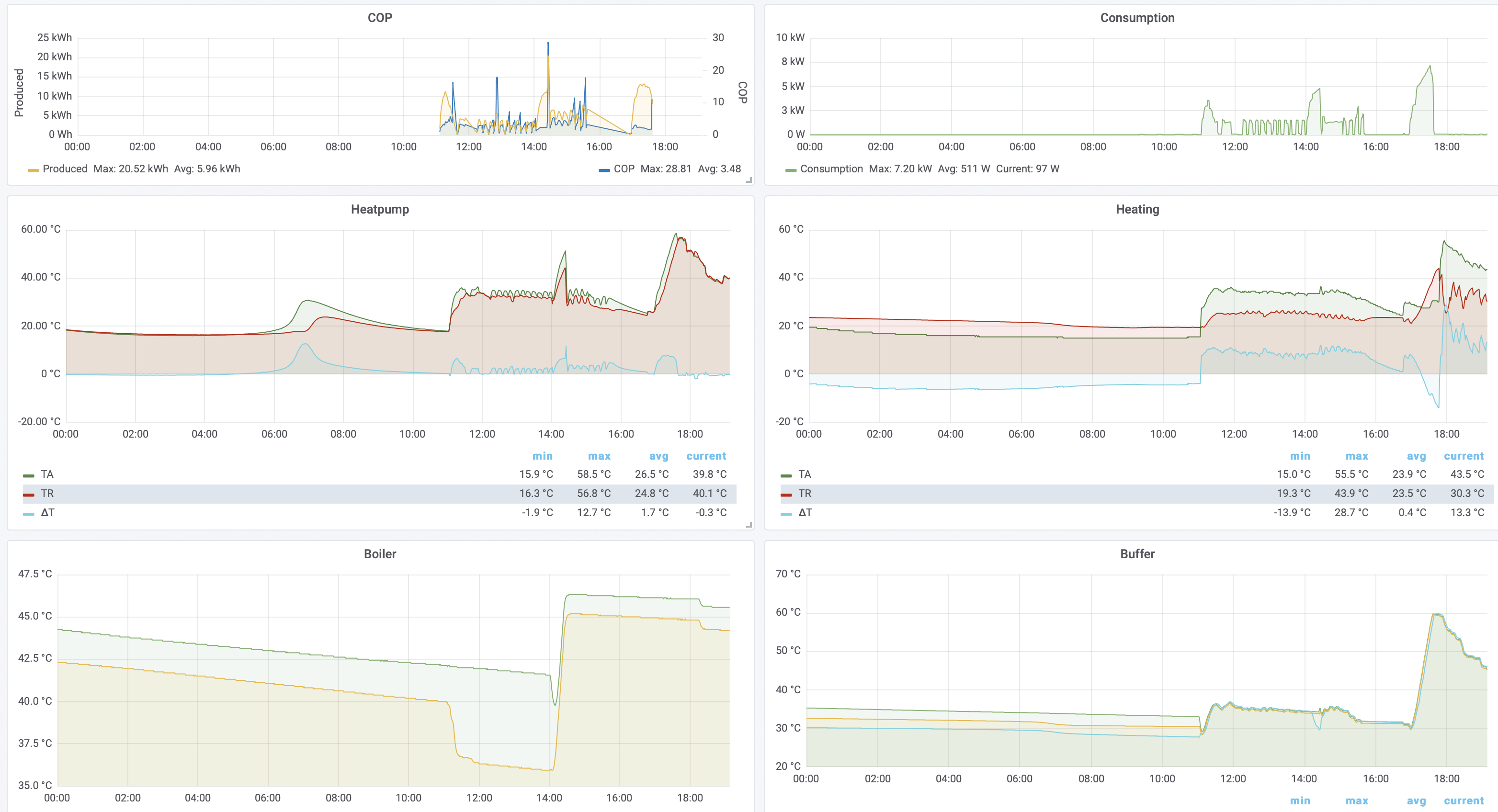

Afbeeldingslocatie: https://preview.ibb.co/kBQZnf/Screenshot-2018-10-30-21-45-05.png

zo ziet een defrost eruit. Dit is van een kWh meter puur op de warmtepomp 3-fase groep. Warmte-element zit op ander groep.
Eerst een stop van de compressor, maar pomp op max. Daarna gaat compressor op Max voor 10 minuten en is alles ontdooit.

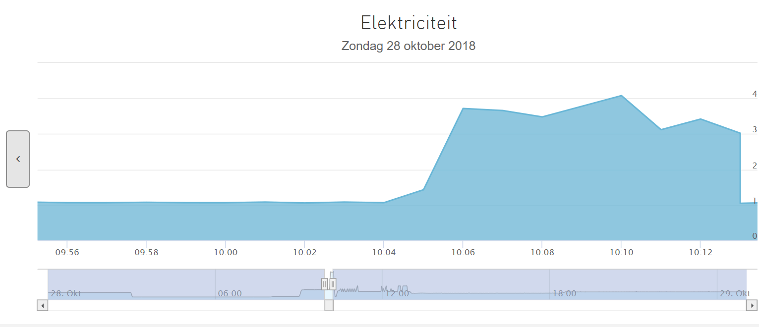

zo ziet een defrost er bij mij uit.
Afbeeldingslocatie: https://tweakers.net/ext/f/5qCvXpVz8RXdpwlzNpurQnTN/thumb.png
Dit is met ondersteuning van het element.
Aan elektriciteit wordt dan ongeveer 0,2kWh gebruikt, maar aan de thermische kant gebruikt hij ook nog eens ongeveer 0,2kWh. Totaal reken ik dus 0,4 kWh voor een defrost.
Bij mistig weer rond de 2oC kan het oplopen naar meer dan 20 defrosts per dag dus 8kWh verbruik alleen al voor defrosts!

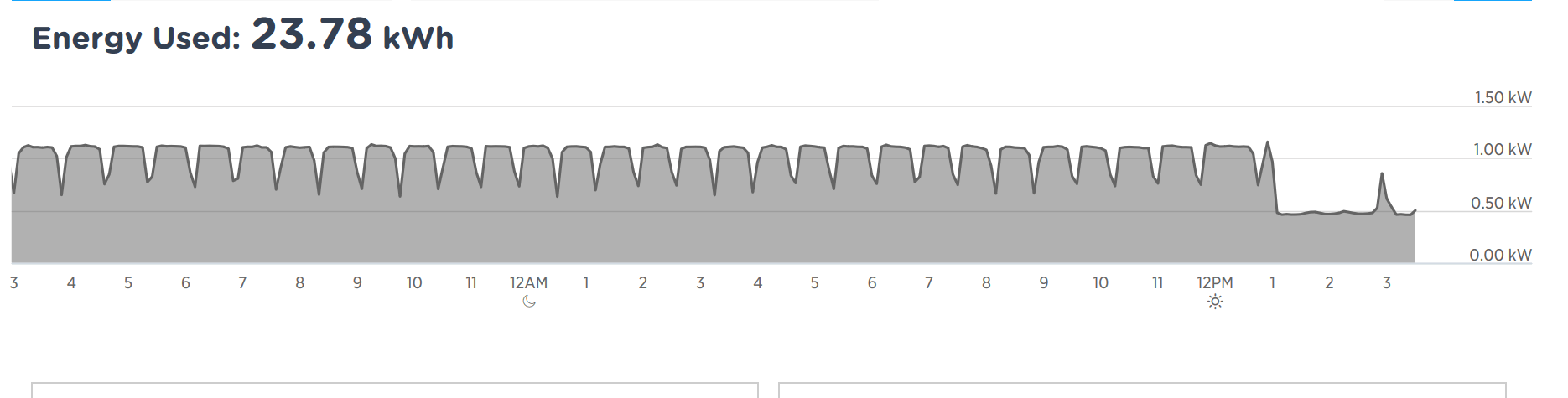

@kmf Zie hieronder het defrost gedrag van mijn Mitsubishi bij -10 en stevige wind (koudste dag voor mijn WP tot nu toe)
Afbeeldingslocatie: http://i68.tinypic.com/2myriqb.jpg
Hij gaat dus naar zo'n 1000Watt ongeveer, en hij onttrekt warmte aan buffervat.
In dit geval duurde de defrost zo'n 8 minuten.
Ik zag gisteren 1 defrost voorbij komen, en die duurde in totaliteit nog geen 5 minuten.
Ik kan nog niet begrijpen waarom een defrost bij jou 8KW elektrisch trekt :? Onttrekt hij dan geen warmte uit je afgiftecircuit ofzo :? Heel efficiënt lijkt het mij niet, en ik vind het ook lang duren zo'n defrost bij jou.

Grolsch schreef op woensdag 31 oktober 2018 @ 09:14:
Misschien dat de Pana's dit niet doen, en dat de buitenunit zelf warm water gaat lopen te maken t.b.v. de defrost i.p.v. dit te onttrekken aan het afgiftecircuit :?
Ik heb even de VVW-graphs erbij gehaald. En tijdens een defrost wordt er helemaal geen warmte uit het systeem gehaald zelfs.
Afbeeldingslocatie: https://preview.ibb.co/cAWmYL/screencapture-verwarming-2018-10-31-09-32-03.png
Grolsch schreef op woensdag 31 oktober 2018 @ 09:44:
Dan vermoed ik dat er bij @kmf dus toch ergens een (fors) E-element wordt ingeschakeld tijdens een defrost. Anders kan ik ook die langdurige piek van 8KW niet verklaren.
Bij de Pana is er een aparte groep/schakelaar voor de compressor en een aparte groep/schakelaar voor het element. Die van het element is uitgeschakeld EN staat op een andere 3-fase groep dan de compressor.
Power supply 1 en Power supply 2 wordt het genoemd. Power supply 2 (dacht ik) is degene waar de kWh-meter op is aangesloten.
Dus als het element toch ingeschakeld wordt, dan zal dat beteken dat het ook via power supply 1 werkt?
De aanname van @koevlaas2 dat PS2 enkel voor het element en PS1 voor het systeem dus niet correct is? Ik zie in de handleiding dan ook nergens definitief staan waar de 2 PS voor staan. Kan het zijn dat deze enkel een backup is of zo? :? @Oxellaar

Ik heb nog even een oud plaatje van het opgenomen vermogen bij defrosts zonder element (30 december 2016, nog uit Bidgely)
Afbeeldingslocatie: https://tweakers.net/ext/f/qlUAXdNumgHLETuANn176ssC/thumb.png
De dalen (naar iets van 0.8kW) zijn de (vele) defrosts. Om 3 uur PM zie je juist een piek als defrost maar die gaat evengoed naar dezelfde 0,8 kW.
Op de warmtemeter kon ik zien dat het vermogen uit het verwarmingscircuit kwam.
Maar een TCAP werkt blijkbaar heel anders dan een monobloc.

Onderstaande is pendelgedrag doordat er te weinig afgiftevermogen is (in mijn geval alleen de badkamergroep stond open)
Afbeeldingslocatie: http://i64.tinypic.com/hsuxxe.jpg
Onderstaande afbeelding is gedrag van de thermostaat, die (in mijn geval) aangeeft minimaal 20 minuten te moeten stoppen als er een stop warmtevraag is.
Afbeeldingslocatie: http://i64.tinypic.com/10xysmp.jpg
Terwijl ik aan het typen ben bedenk ik me dat je het eigenlijk nog eenvoudiger kunt bekijken.
Gaat het opgenomen vermogen terug naar 26Watt of naar 100Watt als de WP ermee stopt @ronaldmathies :?
Is het +-26Watt dan veroorzaakte de thermostaat dit gedrag
Is het +- 100Watt (in mijn geval) dan veroorzaakt de WP zelf dit gedrag (pompen blijven lopen).

Dat denk ik niet, @ronaldmathies heeft de stooklijn hoog genoeg staan (+30) om pendelgedrag door een te hoog minimaal vermogen te voorkomen.
En daarbij, de Mitsu zelf regelt niet "exact" op 5 minuten, zie bijvoorbeeld onderstaande pendelactie:
Issue komt inderdaad doordat er relatief weinig warmtevraag is, soms maar 1 of 2 slaapkamers. Dus dan krijg je al snel dat hij weer gaat stoppen.
Vermogen gaat terug naar precies 26 Watt. Dus dan zal het de thermostaat zijn. Moet ik toch nog eens kijken naar een oplossing met het afvangen van het potentiaal vrij contact en dan zelf maar sturing daar doen. (Dus wanneer potentiaalvrij contact afbreekt dan stop mijn secundaire pomp en WP, dan kan ik gaan afdwingen dat hij minimaal X minuten moet stoppen.

Oke, om toch even een vorm van paniekerig gedrag te hebben: HEEELLLPPP
Nou ik heb het vanavond eens even omgezet van PWM naar Hysteresis en ik weet niet maar er waren wat bijzondere gevolgen.
Om ergens rond 17:00 had ik hem omgezet en had ik de verwarming weer aangezet (deze had ik geblokkeerd in de middag, dus hij moest voor sommige kamers verwarmen verwacht ik).
De WP ging inderdaad aan het werk maar niet helemaal zoals ik gehoopt had, hij ging op volle bak aan de slag en zette zelfs de booster in werking. Apparaat zat bijna 8kW te verstoken, terwijl de hele dag had hij netjes op laag vermogen gedraaid. Vervolgens ging hij meteen het buffer vat verwarmen naar bijna 58 graden
Ik heb geen idee waarom hij dit deed, volgens mijn stooklijn is 35 de norm bij +/- 10 graden Tb.
Heeft iemand een idee waarom dit kan gebeuren?
Wanneer zijn de redenen dat de booster in werking gezet wordt?
Afbeeldingslocatie: https://tweakers.net/ext/f/aoOR4BpCwE1QupioapwPJJqS/medium.png
Dus om 17:00 zie je bij consumptie het vermogen helemaal oplopen in stijle lijn naar bijna 8kW, bij de heatpump grafiek midden links zie je de Ta en Tr van de warmtepomp zelf, deze loopt snel op naar bijna 60 graden. Rechts onderin zie je de buffer, deze is ook in rap tempo naar 60 graden aan het oplopen.
Het is geen legionella run want de boiler is gewoon op normale temperatuur, het is ook geen defrost (bij 10 graden :+ ). De rest van de dag blijft hij netjes rond de 1,5 kW behalve om 14:00 want dan is mijn SWW run.
Oh en voor de volledigheid, heb hem toch maar weer terug gezet naar PWM, misschien dat ik het van het weekend nog eens probeer en kijk wat er gebeurt.

Ik weet het (denk ik :P )
[brainfart]
De instelling die jij veranderd hebt heb je veranderd op de thermostaat, NIET in de WP of hydrobox, want die kent die instelling niet.
De mitsu is wat dat betreft vrij dom, die heeft 1 ingang (maak of verbreek) (IN1) met 2 opties, 1 = Start, 2 = Stop. Niet meer en niet minder.
Tegen alle adviezen in :+ gebruik jij toch het sensor setje PAC-TH011-E waarvan je de Ta sensor hebt aangesloten na je buffervat (bron: ronaldmathies in "Lucht/Water warmtepomp om mee te verwarmen en koelen #6" )
Ook laat jij je secundaire pomp nog lopen via de thermostaat (Watss) (wederom tegen alle adviezen in :+ )
Dus ik vermoed dat je secundaire pomp niet loopt (oorzaak ergens bij de Wats thermostaat).
WP wil Ta van 35 zien bij sensor van de PAC-TH011-E, en aangezien de secundaire pomp niet loopt wordt die waarde niet gehaald, WP denkt, "Wat gewenste Ta wordt niet gehaald, ik ga gas geven".
Dit heeft x minuten geduurt (instelling in extra instellingen>elektr. verw. verw. ) en hoppaké, daar komt de booster erbij, want "U wil Ta 35 op die sensor, die kunt je krijgen", en daar gaat je WP vol gas.
[/brainfart]
Kom ik in de buurt :?
Laat anders maar eens de Ta bij je verdelers, of ergens na de buffer zien uit 1 van de vele grafieken die je tot je beschikking hebt :P

  • ronaldmathies
Grolsch schreef op woensdag 31 oktober 2018 @ 19:58:
Hoe je het ook went of keert, je buffer was 60 graden zo ongeveer, en die (ellendige :+ ) sensor in ieder geval geen 35 graden.
Dan kan het naar mijn idee niet anders als dat de secundaire pomp niet liep op dat moment.
Het is mij nu nog niet duidelijk wat de Ta na je buffer was op dat specifieke moment.
Hier zijn de grafieken "live":
https://snapshot.raintank...07pLu6ly29iap1XVkCZ6nfN2c
In de heating grafiek zitten de sensoren die na de buffer zitten.
En wat bedoel je met je laatste zin "zeker omdat de tD na de secundaire pomp op ten duur negatief gaat (wat vrij bijzonder is)." :?
Wat ik bedoel is, de Ta na de secundaire pomp is lager als de Tr wat terug komt (omdat de buffer afgekoeld was).
Om deze te verklaren:
De secundaire pomp gaat altijd aan wanneer er warmtevraag is, of het nu van een thermostaatknop komt of van een normale thermostaat.
Maar de WP gaat alleen aan wanneer de normale thermostaat (voor de vloer verwarming) warmtevraag heeft.
Ik had dit expres gedaan, want wanner alleen 1 radiator warmtevraag heeft mag die van mij de buffer leeg trekken, dan hoeft de WP niet aan (ik zeg aan het einde van dit verhaal dat dit een heeeeel stom idee was)
Dit zorgt er dus voor dat wanneer de WP aangaat wanneer er warmtevraag is voor de vloer verwarming dat er een negatieve dT kan ontstaan ontstaat, buffer is kouder dan retour water van de vloer verwarming omdat de buffer net heeeelemaal leeg getrokken was door de radiator.
Ik heb nu wel door dat dit niet een briljant idee was :D :+
Nogmaals, die sensor kit is hier niet voor bedoeld, en laat AUB je secundaire pomp schakelen door je WP :P
Je ervaart precies dezelfde problemen als ik een jaar geleden, die losse sensoren is vragen om storingen :)
Dus voor nu kan ik het oplossen door de WP te laten lopen wanneer er warmtevraag is vanuit de radiator thermostaat knoppen of vanuit de centrale thermostaat. Dan krijg ik geen negatieve dT, hoeft hij ook niet de booster in te schakelen.
Dit ging allemaal verkeerd omdat ik vanmiddag de vloerverwarming had uitgezet vanwege de korte 5 minuten stops waar ik last van had. Maar dat had dit als gevolg.
Ik denk dat het zo te verklaren is.

  • Grolsch
  • Laatst online: 17:51
Rond 17:25 is je Ta in afgiftecircuit 27,5 graden, en je buffertemperatuur 51 graden. Ik kan niet anders als concluderen dat op dat moment je secundaire pomp niet liep.
rond 17.45 heb je "iets" gedaan, of is er "iets" gebeurd waardoor de pomp wel ging lopen, de Ta schiet omhoog op die sensor.

  • ronaldmathies
Grolsch schreef op woensdag 31 oktober 2018 @ 20:30:
Daar heb je wel een punt, dat is wel apart. Ik heb echt nog helemaal niet meegemaakt dat de secundaire pomp niet draaide wanneer er warmte vraag was.
Misschien eens testen of die Hysteresis nog ander gedrag introduceert, dit was het enige wat ik had aangepast net daarvoor. (bijvoorbeeld, pomp niet aan maar potentiaal vrij contact wel aan). Dan zou dit ook wat kunnen verklaren. Dit ga ik even testen.
3015 Wp-z 5360 Wp-nno op 2 x SMA-SB3600 TL-21, Warmtepomp: ERSC-VM2CR2 / PUHZ-SHW140 YHA, WTW Q350, EV Kia Ev6 GT-Line
  • Grolsch
Trouwens, die 200 litertjes is echt geen serieuze warmtebuffer, die is zoals je zelf al aangeeft binnen 10 minuten "leeg" qua energie. Dus ondanks dat de naam anders doet vermoeden heb je er op deze manier niet zoveel aan als warmte buffer.
Of je moet het vat via een andere warmtebron (hout-CV bijvoorbeeld) op 80 graden kunnen krijgen, dan zit er aardig wat energie in 200 ltr water, maar 200 litertjes van 35 graden bevat nagenoeg geen energie om serieus lang om te kunnen draaien.

  • ronaldmathies
Grolsch schreef op woensdag 31 oktober 2018 @ 20:36:
Om toch maar even wat aan mijn eigenwijsheden te doen, als ik de secundaire pomp wil laten schakelen door de WP dan moet ik hiervoor OUT2 TBO.1 3-4 gebruiken? ik heb maar 1 zone.
Daarnaast laat ik hem toch staan op (wat een vervelend woord) Hysteresis om even te kijken wat het effect hiervan is.
En dan zet ik jumper SW2-6 weer om zodat hij weer THW1&2 in de WP gaat gebruiken in plaats van THW6&7, voorkomt dit meteen toekomstige problemen wanneer de secundaire pomp het niet zou doen.
En last but not least:
WP ook aan wanneer een radiator warmtevraag heeft.
Volgens mij heb ik dan alle "eigenwijsheden" gefixed O-)
[ Voor 3% gewijzigd door ronaldmathies op 31-10-2018 21:14 ]

  • Daannn1987
  • Laatst online: 19:44
Chris_82 schreef op woensdag 31 oktober 2018 @ 20:38:
Zit je dan niet gewoon aan de max. capaciteit van de Elga met 5kW output?
Blijkbaar heb je meer verwarmings capaciteit nodig dan wat de Elga kan leveren én heb je voldoende afgifte capaciteit voor 5kW thermisch bij die TA.
Bij 1000W zit je dan op COP=5, met 1150W op COP = 4.3. Wat heb je liever?
Door de flow te verlagen gaan zowel TA als het verbruik omhoog, maar meer kW thermisch uit de Elga persen gaat natuurlijk niet 8)7
Was het maar 5kw ;)
Die 5kw haal je alleen bij > 12gr @ 35w
Vermogen van de ELGA is een beetje overdreven op de markt gezet..
Anyhow ik houdt het gewoon warm met de ELGA hoor... maar zou geen tweaker zijn zonder af en toe wat te prutsen /testen he :+
Afbeeldingslocatie: http://i64.tinypic.com/30w8gg1.png

mmm hoe heb je de cop in je grafana ?
Of push je die erin via ?
  • Daannn1987
Dylantje2 schreef op woensdag 31 oktober 2018 @ 21:26:
Ik meet geen COP (nog), lees alleen de specs

Daannn1987 schreef op woensdag 31 oktober 2018 @ 21:31:
mmm zou toch zweren dat je net een link naar je grafana met COP erin liet zien..?
  • Daannn1987
Dylantje2 schreef op woensdag 31 oktober 2018 @ 21:33:
Je moet die WP even wat lager zetten, de warmte stijgt naar je bol ;)

  • ronaldmathies
Dylantje2 schreef op woensdag 31 oktober 2018 @ 21:36:
Sorry bier op..
Feestje hier...
Die bereken ik eerst voordat ik die opsla in de database, maar hij verdient nog wat fine tuning want soms schiet hij een beetje verkeerd, maar gemiddeld genomen gaat hij vrij goed.
In Grafana die berekening uitvoeren is enorm r*k wanneer je InfluxDB gebruikt want die heeft haast geen reken mogelijkheden, al helemaal niet wanneer je resultaten van verschillende queries wilt combineren.
Een work-around is door gebruik te maken van InfluxDB Timeshift Proxy:
https://github.com/maxsivanov/influxdb-timeshift-proxy
die voegt wat reken mogelijkheden toe tussen verschillende queries maar is nogsteeds beperkt, is ook een Docker variant van.
