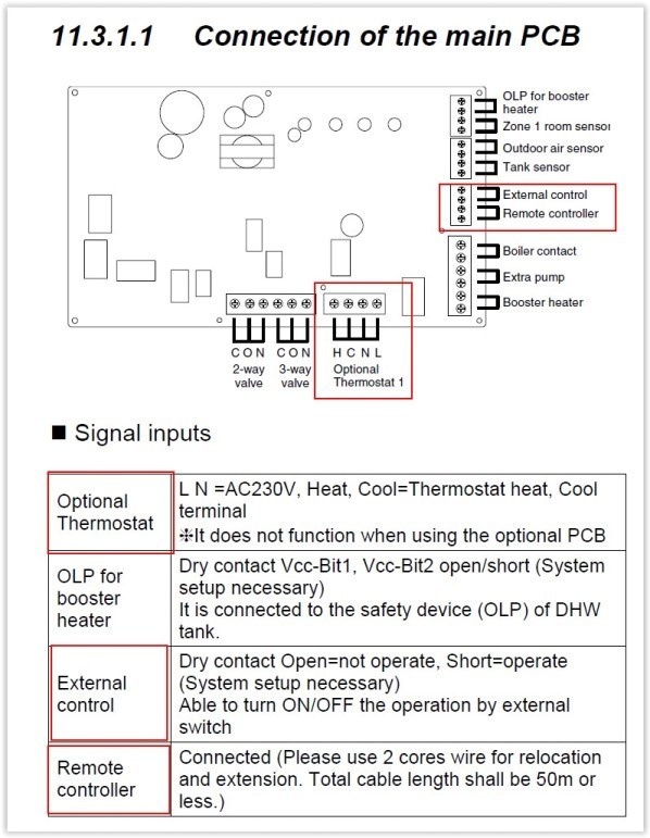

Wie kan mij even op weg helpen. Ik wil een thermostaat aansluiten (reden is het stoppen van de pomp als er geen warmte vraag is).
Het is er een met een NO/NC contact. Nu zie ik in de handleiding het volgende staan:
Afbeeldingslocatie: https://tweakers.net/ext/f/CXaof6O83Yzr9GPsVNib0zQc/full.jpg
Begrijp ik het goed :
Remote controller = de eigen pana controller die op de voorkant zit van de binnen-unit zit
External control = het echt aan/uit schakelen van de WP (zelfde als de aan-uit knop op de voorkant)
Optional Thermostat = een eigen thermostaat (in mijn geval een Honeywell.
MAAR waarom 4 aansluitingen ?? Ik heb maar 2 draadjes op mijn thermostaat. Waar zijn de H C N L precies voor ?
MarFan heeft gezien dat er 230V op staat, dus zal de spanning eraf halen als ik aan het werk ga

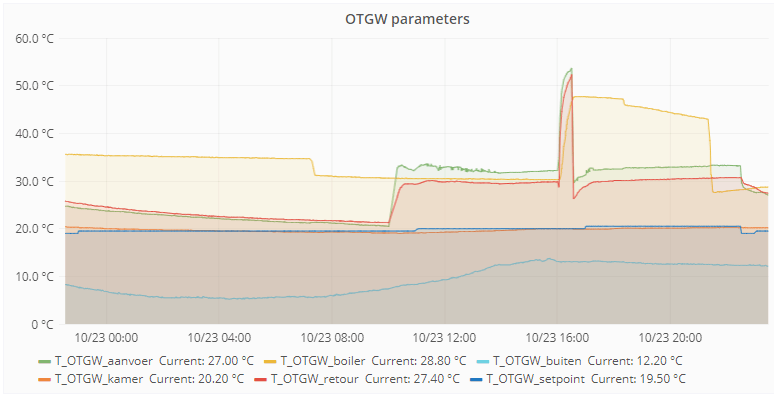

Hmmm, ik zat te kijken of mn Loria een optie had voor een log of iets voor het verbruik of hoeveelheid warmte over langere tijd.
Maar ik kom tegen dat een nieuwe Loria wel aan te sturen is via openTherm en dus een andere thermostaat *O*
Alleen geen idee of dat bij de mijne ook kan, iig nieuwe firmware er op zetten...
(y) Datzelfde besefte ik me ook eind deze zomer. Ook met v26 werken vele andere OpenTherm thermostaten en de OpenTherm Gateway. Die laatste zou je kunnen gebruiken voor gedeeltelijke monitoring: Flow heb ik nog niet uit kunnen lezen, maar wel T_aanvoer, T_retour, T_buiten, T_boiler, T_kamer, T_setpoint.
Er zijn genoeg andere (wifi) thermostaten die prettiger werken dan de standaard ruimtemodule :Y
Nieuwe firmware (v26 => v27) gaat niet zomaar lukken ben ik al achter, daarvoor heb je de nieuwe printplaat nodig ;(

Chris_82 schreef op donderdag 1 november 2018 @ 22:50:
Dus ook met mn huidige kan ik gewoon een andere thermostaat aansluiten? Ff in de uitgebreide handleiding duiken voor het elektronisch schema dan... Maar de optie wisselen tussen WP & thermostaat of alleen thermostaat heb ik niet gezien. En aangezien ik wel een weer sensor heb hangen is die gebruiken wel zo handig.
Ik heb het elektrisch aansluitschema er even bijgepakt, maar kan de OpenTherm poort niet vinden. Moet ook zeggen dat er meerdere aansluitposities niet beschreven zijn, dus dan moet het een van die zijn. Maar welke? :P
[ Voor 10% gewijzigd door DropjesLover op 02-11-2018 07:54 ]

@DropjesLover
Een andere OpenTherm thermostaat kan gewoon op dezelfde draadjes als je huidige ruimtemodule (Omgevingssensor zone 1). Voor compatibiliteit kijk eens naar de Elga Ontwerphandleiding pagina 4.
Plugwise Anna doet blijkbaar ook logging van enkele parameters (kost 330 via Techneco). Bij Tado staat het gepland in de roadmap. Een OTGW kost ca. 50 nieuw incl. voeding en Wifi.
Een voorbeeld van logging met de OpenTherm GateWay icm Honeywell Chronotherm Touch Modulation thermostaat (OTGW>Domoticz>InfluxDB>Grafana):
OTGW met Loria WP

Chris_82 schreef op vrijdag 2 november 2018 @ 09:28:
@DropjesLover
[Afbeelding: OTGW met Loria WP]
Maar dat is voor de Elga, de Loria is helaas net wat anders.
De kosten voor de Plugwise Anna en het nieuwe main board incl wifi vallen me mee.
Dan zou ik een Plugwise Anna halen voor de benedenverdieping, een Honywell Lyric (draadloos) voor de 1e verdieping en een nieuw main board.
Even afwachten waar Techneco mee komt, en hoe ik het kan installeren (zelf kopen of een bedrijf nodig).

DropjesLover schreef op vrijdag 2 november 2018 @ 09:59:
Ja en Nee...?
Beide zijn OpenTherm, de metingen/monitoring via de Anna zijn niet Elga-specifiek, vergelijkbaar met de OTGW.
De instel- en configuratiemogelijkheden zijn wel Elga-specifiek. (en daarom alleen via Techneco te verkrijgen)
Misschien ooit dat er een Loria-versie kan komen?

MarFan schreef op donderdag 1 november 2018 @ 18:33:
Je heb alleen de L en de H maar nodig. L staat 230 op dus pas op. Waneer je deze laat schakelen naar de H gaat hij verwarmen. En waneer je de L naar de C legt gaat hij koelen. N heb je niet nodig als je thermostaat niet op 230v draait
