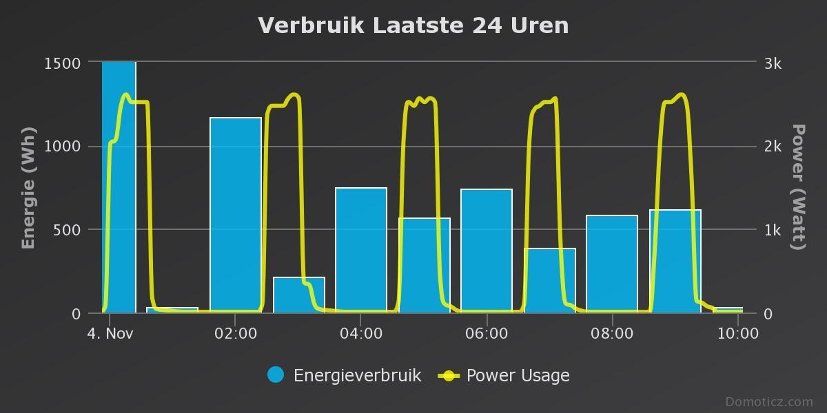

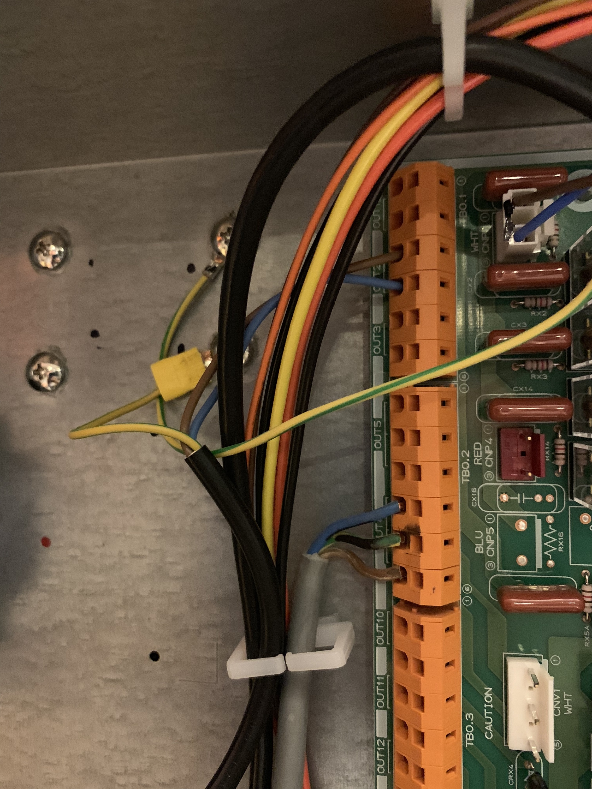

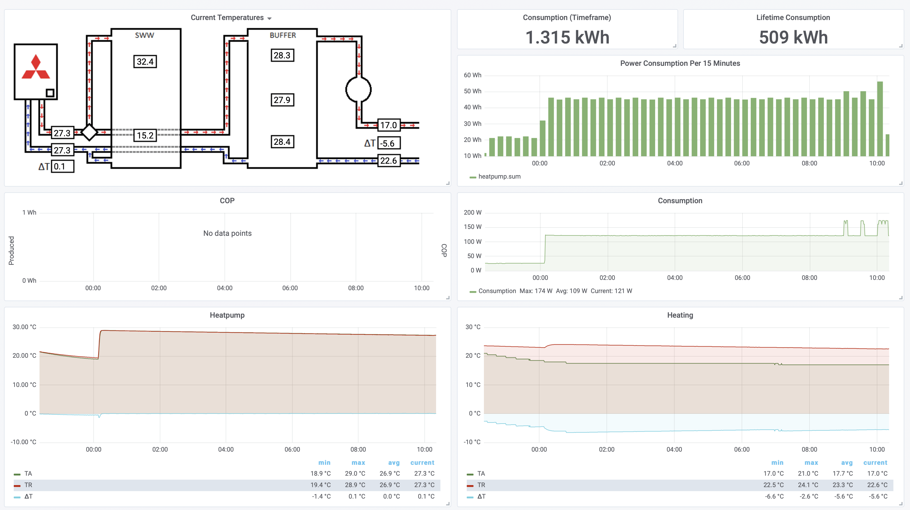

Nu is mijn secundaire pomp aangesloten op de WP via OUT2 TBO.1 3-4.
Nu valt mij op dat de pomp sinds vanacht 00:00, volgens mij continue heeft aangestaan. De WP verbruikt nu altijd 120 watt daar waar hij voorheen ‘s nachts 26 watt verbruikt.
Er is geen warmtevraag want alles staat uit tot 11:00 vanochtend.
Iemand die een lichtje hier op kan werpen waarom dit zo is? Want echt vrolijk wordt ik hier niet van.

ronaldmathies schreef op zaterdag 3 november 2018 @ 08:40:
Weet je 100% zeker dat er geen warmte vraag is? Lokaal is het -3 geweest en was het nog steeds hier ook in de ochtend. Waarom zou je trouwens tot 11.00 niet verwarmen?

Noord27 schreef op zaterdag 3 november 2018 @ 08:49:
Nope, alles staat geforceerd uit ‘s nachts. Nu nog draait de pomp en er is nogsteeds geen warmtevraag.
Gisteravond deed hij het wel goed, geen warmtevraag geen pomp.
De pomp is zo toch correct aangesloten:
Afbeeldingslocatie: https://tweakers.net/ext/f/splS9uAAmrgHYXGYOfZWYRdL/medium.jpg
[ Voor 27% gewijzigd door ronaldmathies op 03-11-2018 09:02 ]
3015 Wp-z 5360 Wp-nno op 2 x SMA-SB3600 TL-21, Warmtepomp: ERSC-VM2CR2 / PUHZ-SHW140 YHA, WTW Q350, EV Kia Ev6 GT-Line

ronaldmathies schreef op zaterdag 3 november 2018 @ 08:55:
Als mijn wp even helemaal van de spanning is af geweest, dan is het standby verbruik ook richting 100W; dat heb ik recentelijk geconstateerd.
Geen idee wat dat geweest is.
En pas na de eerste warmtevraag ging hij in rust weer gewoon naar 26 W zoals het hoort.
Dus even de thermostaat omhoog, dan weet je het; of wachten tot na 11 uur en na afloop van de vraag cyclus, kijken wat hij dan doet.
En ja, je pomp zit goed aangesloten.
[ Voor 3% gewijzigd door Naalroc op 03-11-2018 10:16 ]

Naalroc schreef op zaterdag 3 november 2018 @ 10:13:
Maar dan heb je het over het stand-by verbruik, ik heb het over de secundaire pomp, die draait nogsteeds ( nu dus al 10 uur en 18 minuten ) zonder dat er warmte vraag is. En dit begon net na middernacht, daarvoor draaide de pomp niet. ‘S avonds stopt de warmtevraag om 21:00.
Dit is wat ik bedoel:
bla
Om 00:10 gaat de pomp draaien (Consumption) en is sindsdien niet meer gestopt, terwijl daarvoor was hij gewoon in stand-by.
Verder gebeurt er helemaal niets.
[ Voor 17% gewijzigd door ronaldmathies op 03-11-2018 10:24 ]

  • Naalroc
  • Laatst online: 09:00
@ronaldmathies Ik schreef dan ook dat ik geen idee had, waardoor mijn standby gebruik werd veroorzaakt; ik weet niet of de pomp toen gedraaid heeft.
Jij weet dat wel, met je prachtige display.
Ik ben benieuwd of dit overgaat na de eerste warmtecyclus., en wacht af :O ;)

ronaldmathies schreef op zaterdag 3 november 2018 @ 10:19:
[Afbeelding: bla]
Is het niet een anti-bevriezings maatregel van de WP?
Dat onder een bepaalde buitentemperatuur de circulatiepomp gaat lopen om bevriezing te voorkomen? Ik zie dat bij mij WP wel eens gebeuren.
zonnepit ; L/W WP Pana MDC05F3E5
  • Andrehj
Bij een monoblock kan ik me dat voorstellen. Maar bij een split?
  • B-lex
  • Laatst online: 07:30
Bij een split heb je ook gewoon primaire en secundaire vorstbeveiliging settings voor je CV circuit. Kan je meestal instellen vanaf en tot bepaalde buitentemperaturen. Stroomt immers nog steeds water door de leidingen in je woning/kruipruimte.
En wat is hier gebeurd? Of gebeurd nog.... :o
Afbeeldingslocatie: https://static.afbeeldinguploaden.nl/1811/490184/6TLa54uz.jpeg
Ik zou die verbinding even controleren.
  • Naalroc
Dat is de aansluiting van de wisselklep, en die geel/groene is niet een aarde draad!
@ronaldmathies
Maar even terug komen op je display, links boven, staat dat de buffer onder en boven in 28* is maar achter de pomp maar 17*, en dat terwijl de pomp draait???
Lijkt me vreemd.
Dat de Dt negatief is, kan ik me wel voorstellen, want kennelijk geeft de vloer warmte af aan het systeem.
Maar die 17* nà de pomp snap ik niet.

  • ronaldmathies
Grolsch schreef op zaterdag 3 november 2018 @ 11:13:
@ronaldmathies dit is inderdaad niet "normaal" en hoort niet.
Bij mij thuis gebeurt dit niet terwijl het precies hetzelfde zit aangesloten.
Installatiehandleiding pagina 33
"Anti-vries modus" daar kun je de watertemp instellen, staat de minimale waarde misschien te hoog ?
[edit]
Ik zie dat het exact gebeurt als de Ta onder de 20 graden komt, en laat dat nu net de default instelling zijn.
Ik lees trouwens ook dit "*2 Watert is vast ingesteld op 20 ºC en kan niet worden gewijzigd.".
Hangt je Hydrobox in een koude ruimte :?
Na 1,5 jaar wachten heeft de timmerman tijd gevonden voor mijn WP "afdakje" 2.0 :P
Eerst maar eens ff al het blad en prut opgeruimd :P
En de spanten staan al klaar :P Volgende week zaterdag pannen hangen :P
Ehm ja, hij staat bij ons in de schuur. Daar was het 17,2 graden. Schuur is wel direct verbonden met het huis, dus vriezen zal het daar nooit.
Dus omdat de temperatuur bij Ta ( van de WP) onder de 20 graden en de buitentemp is lager of gelijk aan ? ( wat er us ingesteld) doet hij de secundaire pomp aan om te voorkomen dat de boel zou kunnen bevriezen.
Die 20 graden kan ik niet aanpassen ( en bijvoorbeeld naar 7 graden zetten). Maar ik mag wel ** kiezen voor de buitentemperatuur, maar dan wordt de anti-vries modus uitgeschakeld met alle risico’s die erbij komen kijken. Maar dan is de pomp wel uit.
En het is sowiezo of anti vries op basis van buiten temperatuur of op basis van water ( dat zie ik tenminste op pagina 30 in menu navigatie )
Klopt het zo een beetje?

Ik snap nog steeds niet dat een draaiende pomp met 28* aanvoer, na de pomp een temp van 17* heeft.

Aangezien jij een Split hebt, en dus alleen water in de thermische schil is de kans op bevriezing naar mijn bescheiden mening 0,0%
Ik vermoed dat deze instelling is voor mensen die CV leidingen naar buiten hebben lopen, naar een schuur ofzo. Anders kan ik me niet voorstellen waar deze instelling voor is bij een split unit.
Naalroc schreef op zaterdag 3 november 2018 @ 12:58:
Erg vreemd inderdaad, en niet logisch
@ronaldmathies kheb nog ff goed de handleiding gelezen, en daar staat "Als u asterisk (**) kiest, wordt de Anti-vries modus gedeactiveerd. (d.w.z., er bestaat een risico dat het water in het primaire circuit bevriest)"
Ik neem aan dat het nooit vriest in die ruimte en dat je primaire circuit leidingen allemaal binnenshuis liggen, dus naar mijn idee kun je deze optie gewoon uitzetten.

  • ronaldmathies
Grolsch schreef op zaterdag 3 november 2018 @ 13:07:
We hebben in de schuur vorig jaar een gesprongen leiding gehad, maar dat kwam toen omdat ik zo stom was om de kachel daar dicht te zetten ( was toen in die extreme koude periode ). Nu staat de hydrobox, boiler en buffervat daar, helaas geen kachel meer. Dus ik weet niet of het daar kan vriezen. Ik heb wel allemaal verbeteringen gedaan om de boel wat meer te issoleren ( katteluik dicht, gaten dichtgemaakt met pur schuim, ventilatie rooster dichtgemaakt), en er kan warmte vanuit het huis de schuur in gaan.
Zal dus in de gaten moeten houden, scheelt wel dat de leidingen elke dag gebruikt worden voor verwarmen wat toen niet het geval was omdat er alleen twee leidingen waren naar een kachel die dicht zat.
En er hangt nu een thermometer die een melding kan geven als de temperatuur te laag wordt in de ruimte. Dus we kunnen het monitoren.

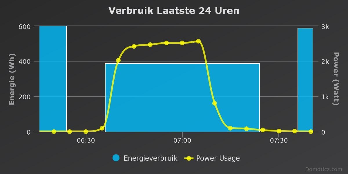

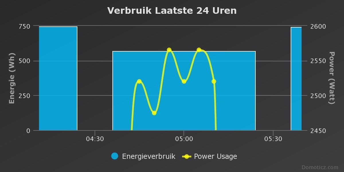

Wij ervaren een raar verschijnsel met de warmtepomp (panasonic split 9kW) als het systeem uit gaat na een paar uur draaien dan is er na een minuut of 5 of 10 een hard geluid hoorbaar als van een klopboor.
Ik heb dit nu een aantal avonden gehoord. Ik ben nog niet in staat geweest om te horen waar het precies weg komt, maar het lijken de koelleidingen te zijn.
Het lijkt ook alleen te gebeuren als het buiten wat kouder is. Overdag met een graad of 10 hoor ik het niet. Bij lage buiten temperaturen draait de WP soms uren achtereen. Dan gebeurd het, zo lijkt het.
Kent iemand dit verschijnsel?

Zoals Naaldroc al aangeeft, niks aan de hand. Dit is geen groen/gele draad als in aarde draad. Het zwarte is met een stift gedaan om duidelijk te maken dat het geen aarde draad is.
  • ronaldmathies
rjd22 schreef op zaterdag 3 november 2018 @ 12:29:
Als ik zo kijk wordt voor de wisselklep een soepele kabel gebruikt met losse aders. Ik zou die eerst even vervangen met een draad met harde aders en er een eindje aan knijpen. Die zwartgeblakerde connectoren moeten toch wel een aantal alarmbellen bij je laten rinkelen lijkt mij.
Ja het zijn draden met losse aders, maar aan het uiteinde zit een “schoentje” omheen geklemt, er gaan dus geen losse adders in de aansluiting.
Die aansluitingen zijn niet zwartgeblakerd maar met een zwarte pen zwart gemaakt want het is geen aarde draad. En die indruk wilde ze dus ook niet wekken.

Krimpende leidingen door afkoelen?
Ik zou alle leidingen die rechtstreeks contant kunnen maken met steen en beton eens nalopen. Hebben we vroeger thuis ook last van gehad, bleek dat een leiding bevestiging aan de muur helemaal rot was en die dus ging klapperen bij het opwarmen en afkoelen.
Hier overigens ook een 9kw split van Panasonic, tijdens opwarmen en afkoelen soms wat zacht getik maar zeker geen klopboor geluid.

En massieve draad, daar ga je toch geen "eindje" aan knijpen?
Ik lees het nu pas na maar wat ik bedoelde eigenlijk bedoelde was "of" er een eindje aan knijpen. Bij massieve draad heeft dat natuurlijk weinig zin. Daarvoor excuus en heb even mijn oude bericht dit aangepast.
Het leek inderdaad of hij goed verkoold was op de foto maar hij is dus met stift gemarkeerd.

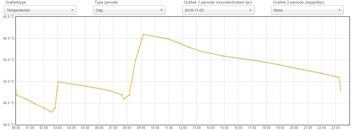

  • Wimhaw
  • Laatst online: 09:02
De afgelopen dagen voor het eerst mijn COP kunnen berekenen. Deze is 3.5
Op basis van van 16l/min flow SWW (minimale opgegeven flow snelheid van de circulatie pomp) Tin= 26°C en Tret =23°C
De berekening is inclusief SWW en legionella behandeling.
Energie gemeten met een Youless meter voor de L/W WP en uitgelezen via Enelogic.
Niet slecht. Weet nog niet hoe ik dit excl. SWW kan berekenen.

Eerste brede piek is SWW opwarmen tot +50°C en de 2de (grote piek) is legionella programma 61°C
Afbeeldingslocatie: https://tweakers.net/ext/f/XjFm6gdPsXxPmG7rrj4Rtaxy/medium.png

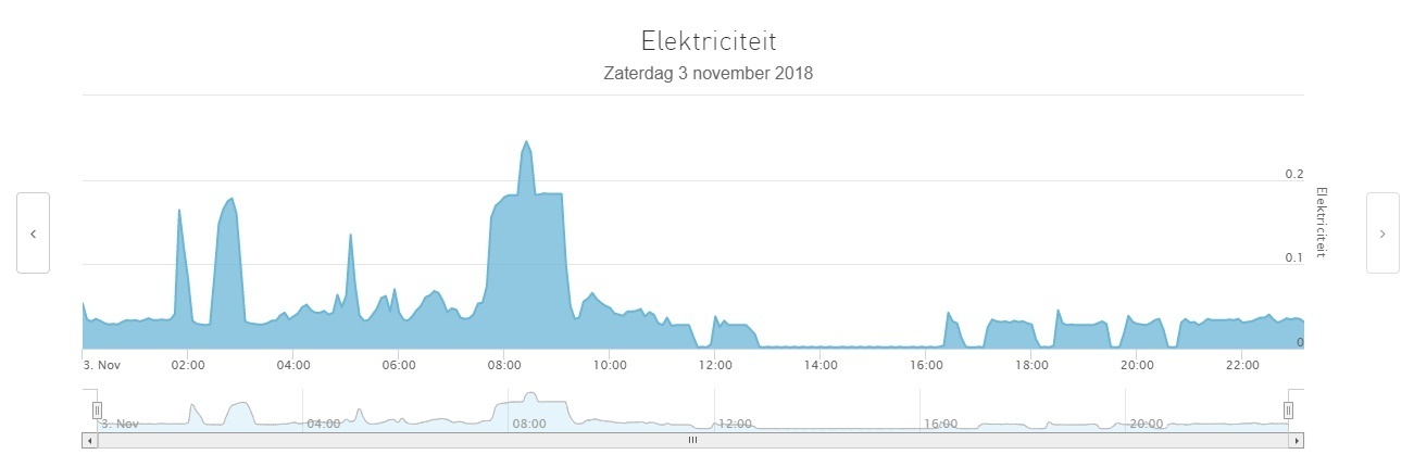

Klopt de schaal van de Enelogic grafiek wel? Ik zie getallen van 0,1-0,2. Dat kan geen kWh zijn.

  • Dylantje2
  • Laatst online: 28-10 07:25
Dylantje2
sorry Bricklayere here :-)
https://drive.google.com/...qtp1uW_d/view?usp=sharing
Hier ook iets te veel defrosts :-)
Mijn cop ook 1,2 en al 20 Kilowatt er doorheen..
MAAR wel 22 graden hier in huis.
Stap 1 om defrosts tegen te gaan?
Of waar start ik om te gaan sleutelen?
Dt was 5 nu op 8 gezet..
  • reneeke1970

Dylantje2 schreef op zondag 4 november 2018 @ 09:52:
Jij zit nu al op de max, zonder zon overdag en flinke wind rond vriespunt ga je het koud krijgen vrees ik.
Dt is max 4, rustig pruttelen is 2 a 3
1 PVoutput . Dongen NB
Je pana draait volle bak zo te zien....
Dan is het niet vreemd dat je zoveel defrost hebt.
Wat bedoel je met Dt van 5 naar 8 C?
Delta T van het water moet je niet hoger maken dan 4 a 5, anders wordt het drukverschil te hoog van het koelmiddel en krijg je nog meer defrosts (denk ik)
  • Dylantje2
Dylantje2
reneeke1970 schreef op zondag 4 november 2018 @ 09:57:
Maar die dipjes zijn dat defrosts?
Of hoe moet ik die zien?
Defrost krijg ik toch doordat er TE warm water retour komt?
Dan moet ik toch eigenlijk mijn Dt vergoten zodat er kouder water retour komt...
Of waarmee kan ik nog meer defrosts voorkomen?

  • Grolsch
  • Laatst online: 06:42
BIj het eerste de beste nachtvorstje moet je al 24*7 op 100% draaien om je huis warm te houden :? Dat belooft nog wat als het straks echt koud gaat worden :P
Omdat je WP continu vol gas draait krijg je zoveel defrosts.
Dylantje2 schreef op zondag 4 november 2018 @ 09:59:
Een defrost ontstaat niet door te warm retour water, maar door invriezen van je buitenunit. Dit gebeurt eerder als je WP vol gas loopt te draaien.

  • LangeFries
  • Registratie: Februari 2018
  • Laatst online: 23-10 20:07
Hoe kom je op een cop van 1.2?? Als je Pana volle bak draait moet er toch ongeveer 5kW uit komen. Als hij dat volcontinu doet dan moet het toch erg warm in huis worden of je hebt ramen en deuren openstaan. Of heb je een vrijstaande villa >500m3? Of een vreselijk tochtgat?
Per uur een defrost is wel normaal.
Omdat die van mij tot nu toe met duty cycle van ongeveer 50% draait komt hij maar met heel af en toe een defrost (vannacht 2x gisternacht 3x). Mijn 8kW kan bewezen mijn vrijstaande woning (2001) van 500m3 warmhouden.

  • Dylantje2
Dylantje2
@Rol-Co @Grolsch
Tsja...
Mijn eeeerste nacht vorstje..
Maar ook mijn eerste weekje met echte warmtevraag.
Ik heb hier toch vaak genoeg gelezen dat het instellen wel een jaartje duurt.
Dus ik zal hier en daar best wat verliezen. En COP winnaar word ik toch niet.
De juiste settings zou lastig worden dat wist ik wel van te voren..
Ouder huis en geen ltv
@LangeFries
Early nineties huis, vrijstaand zeker, geen tocht gaten.
Wel wat inhoud ja...
Maar ook oude radiatoren
  • jaari

jaari schreef op zondag 4 november 2018 @ 10:19:
Die dipjes zijn inderdaad defrosts.
En die ontstaan als je WP dichtvriest.
Als de buitentemperatuur onder de 4 graden is en de luchtvochtigheid voldoende hoog (zoals vannacht) zult je die altijd krijgen, daar is wenig tegen te doen. Alleen de WP minder hard laten draaien misschien. Te warm water retour zou dus juist gunstig zijn omdat de WP dan afregelt.
maar 2x per uur.
En een cop van 1.2

Dylantje2 schreef op zondag 4 november 2018 @ 10:06:
Dt toch maar even naar 8 gezet eens kijken wat hij dan doet...
Niet groter maken, maar kleiner.
Maar als je dit met dit weer al maximaal moet draaien, dan weet je wel wat er aankomende winter gaat gebeuren. :)
Heb je trouwens nog steeds je stooklijn zo idoot hoog staan ?
Sla maar voldoende pellets in.
@reneeke1970 ik zie met war ook een strakke lijn.
[ Voor 7% gewijzigd door Ramon_1984 op 04-11-2018 10:27 ]

  • Grolsch
Dylantje2 schreef op zondag 4 november 2018 @ 10:21:
maar 2x per uur.
En een cop van 1.2
2 x per uur is wat veel, maar kan wel bij mistig weer en temperaturen net boven het vriespunt.
Hoe kom je aan die COP van 1,2 :? Dat zegt de Pana zelf neem ik aan :? Dit kan ook haast niet kloppen (mag ik hopen voor jou).
Springt er ergens een E-element bij omdat een bepaalde Ta niet gehaald wordt :?
Mijn Mitsu (zeker geen COP kampioen) heeft bij -7 op maximaal vermogen nog steeds een COP van 2,19 bij Ta 45 graden.
Pas bij -15 en een Ta van 55 graden op max vermogen daalt de COP naar 1.39
Ik denk dat je COP ergens rond de 2,78 hangt (5KW / 1,8 opgenomen vermogen).
Ik heb al meer gelezen hier dat de ingebouwde COP metingen van de Pana's nu niet heel erg betrouwbaar zijn.
maar 2x per uur.
En een cop van 1.2
In jouw grafiekje begint het met ongeveer elk uur en dan wordt het ongeveer 45min tussen de defrosts, dat is volledig normaal voor een WP op vol vermogen. 2x per uur zie ik echt niet. Vorig jaar eind februari en 1 maart zag het er bij mij ook zo uit. Maar dan nog wel een gemeten COP van 3.8 (incl defrosts). De Pana moet toch niet erg veel slechter doen.

  • Daannn1987
  • Laatst online: 28-10 19:29
pruttel pruttel
Afbeeldingslocatie: http://i66.tinypic.com/14abk0.png

  • Daannn1987
Dylantje2 schreef op zondag 4 november 2018 @ 10:53:
Pruttel....
Is dus zoiets.
En de dipjes zijn toch "gewoon" defrosts?
Of wat zie ik in de rode grafieken, half uurtje niets?
Nee geen defrosts.. staat hij gewoon even uit wegens setpoint bereikt.
Ik verleg mijn thermostaat request setpoint continue om pendelen te voorkomen. (zie gele lijn rechtsonderin thermostaat_req)
Onder de 4 graden neem ik een statische setpoint aan.
Defrostmania ziet er zo uit:
Afbeeldingslocatie: http://i64.tinypic.com/2lo3gxx.png
[ Voor 7% gewijzigd door Daannn1987 op 04-11-2018 10:57 ]

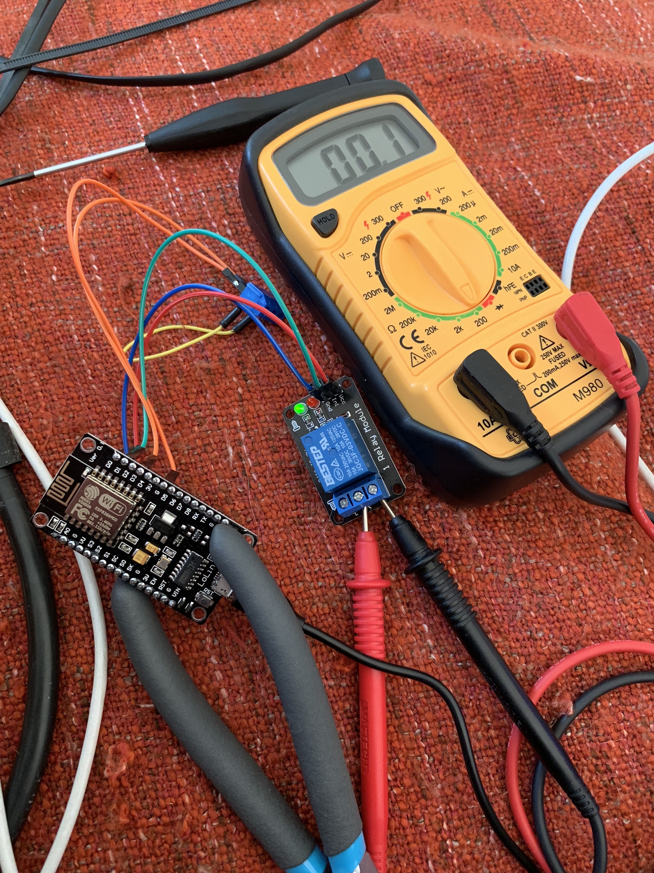

  • ronaldmathies

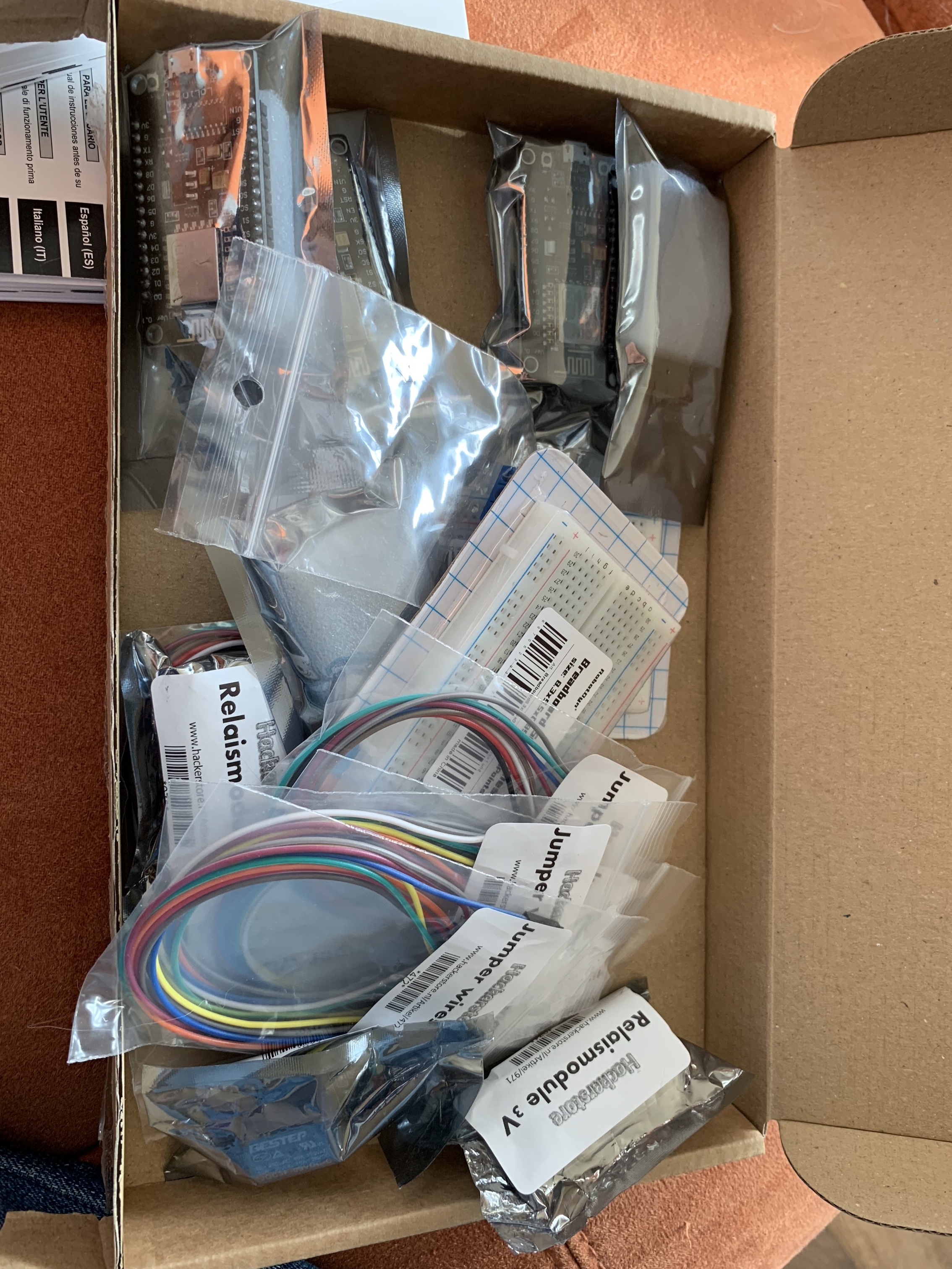

Nou de speeltjes zijn binnengekomen om te zorgen dat ik het pendelen van de Mitsubishi wat kan voorkomen:
Afbeeldingslocatie: https://tweakers.net/ext/f/8wAFv7VJwuQCIA3btSvs6zzV/medium.jpg
Meteen aan de slag gegaan om de boel op te zetten en in te programmeren:
Afbeeldingslocatie: https://tweakers.net/ext/f/gST3KSriHKTMfLnCaLfZxITc/medium.jpg
De bedoeling is om de schroefterminal (blauwblokje bovenin) te verbinden met het potentiaalvrij contact van mijn thermostaat. Dit is de trigger die ervoor zal zorgen dat ik kan bepalen of mijn relais (blauw blokje rechts aan / uit moet zetten wat dan gaat functioneren als het nieuwe potentiaal vrij contact voor de WP).
Gedrag is nu als volgt:
1) Als er warmtevraag is en de WP loopt al dan gebeurt er niets en dan gaat hij door.
2) Als er warmtevraag is en de WP loopt nog niet, en heeft minder dan 10 minuten geleden gelopen dan wachten.
3) Als er warmtevraag is en de WP loopt nog niet, en heeft meer dan 10 minuten geleden gelopen dan mag de WP weer starten.
4) Als er geen warmtevraag is en de WP loopt niet dan gebeurt er niets.
5) Als er geen warmtevraag meer is en de WP loopt nog en loopt minder dan 10 minuten dan laten we de WP doorgaan.
6) Als er geen warmtevraag meer is en de WP loopt nog en loopt langer dan 10 minuten dan laten we de WP stoppen.
Simpele opzet maar zorgt er in ieder geval voor dat de warmtepomp altijd minimaal 10 minuten loopt en 10 minuten gestopt is sinds de laatste run. De 10 minuten zijn instelbaar, even kijken wat handig is, misschien dat ik initieel start met 20 minuten.
Als ik het geheel compleet heb zal ik weer eens een tweakblog maken over hoe dit voor elkaar gekregen kan worden.

  • Wimhaw
jaari schreef op zondag 4 november 2018 @ 08:48:
Je hebt gelijk. Als ik nu op mijn telefoon kijk naar dezelfde grafiek is de schaalverdeling idd anders aangegeven. Hoogste piek ligt ongeveer op 3,5kW. Zal hem in de loop van de dag opnieuw posten.

  • pleio65
  • Laatst online: 28-09 23:54
Dit is van vannacht. Ik heb niet de indruk dat er defrosts geweest zijn. Buitentemperatuur was tussen de -1 en 4 graden. WP staat in een koele beschutte hoek.
Nacht
Gasloos. Mitsubishi scr-m60v-200d-set. Zonnepanelen 5760wp. Marstek Venus E V2. 5,12 KWh
  • reneeke1970
  • Laatst online: 08:58
pleio65 schreef op zondag 4 november 2018 @ 11:44:
[Afbeelding: Nacht]
Ja duh.... Hij draait maar half uur dan kan hij niet bevriezen haha

Dit is niet alleen de wp denk ik, ja die pieken wel maar ook nog gewoon verbruik erbij zeker?
Hier toch een defrost of 6 :)
https://pvoutput.org/intraday.jsp?id=12038&sid=48485

  • pleio65
Rol-Co schreef op zondag 4 november 2018 @ 12:12:
Is alleen van de warmtepomp.
X1
X2
X3
  • Tomexergie
  • Registratie: Maart 2014
  • Laatst online: 18-10 18:53
Concept monitoring Oktober 2018
S.v.p. controle invoer. Via PM corrigeren
We missen er nog een paar, maar de deelname is nog steeds voldoende om en goed beeld te krijgen van de praktijk L/W Warmtepompen. Deze informatie kan waardevol worden voor beleidsmakers gezien de huidige beleidsontwikkelingen in de conversie van aardgas naar elektra.
Afbeeldingslocatie: https://farm5.staticflickr.com/4845/43894421500_d17a15904c_b.jpg

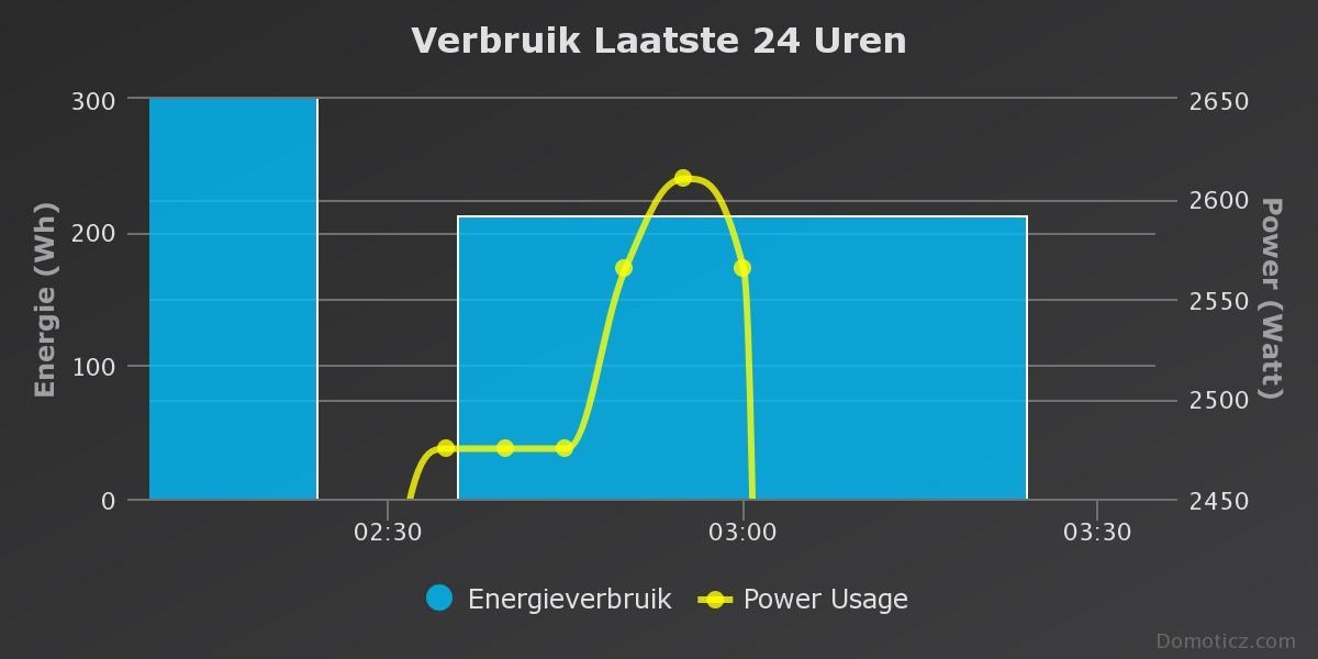

Ik vermoed dat hij Domoticz het verbruik laat calculeren a.d.v. opgenomen vermogen (compute).. met vermogensopname intervallen van 5 minuten geeft dat niet echt een realistisch beeld en komt nogal verwarrend over idd.
Je zou alleen naar de gele lijn moeten kijken.
De blauwe blokken zijn het berekende verbruik

Verbruik is met draaiende WP. Hoewel ik gek op grafieken ben, zijn Influxdb en grafana nog een stap te ver. Ik vond het al heel wat dat ik raspberry met esp8266 voor elkaar kreeg :)
