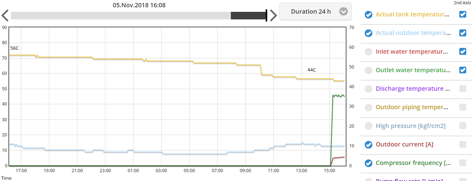

Schiet lekker op hier
Afbeeldingslocatie: https://i.imgur.com/GbJu2q6.jpg
Afbeeldingslocatie: https://i.imgur.com/HTN1FwO.jpg
COP vandaag van 2.0
[ Voor 8% gewijzigd door Simply_jeroen op 04-11-2018 16:59 ]

Een COP van 1,00 is wel heel triest. Stuur dat eens door naar Panasonic Nederland. Ik hoop voor je dat Panasonic Nederland een reactie geeft... (de support van Panasonic is erg slecht imho)

Je DT is maar 1? Dat is wel heel laag...

Daannn1987 schreef op zondag 4 november 2018 @ 17:07:
Dat klopt maar hij blijft dat maar doen.
Staat ingesteld op 5
  • Daannn1987
  • Laatst online: 10-08 22:15
jeroenvervuren schreef op zondag 4 november 2018 @ 17:12:
Ken de pana niet maar kun je de pompsnelheid niet beinvloeden? Dit lijkt mij toch wel de hoofdoorzaak van de slechte cop
Tja, als hij z'n warmte niet kwijt kan lijkt me dit normaal gedrag. Bij mij doet ie ook dT van 2 met radiatoren over een buffervat.

  • Oxellaar
Bij zo'n kleine dT is niet één warmtemeter betrouwbaar.

  • Laatst online: 16-08 08:21
Oxellaar schreef op zondag 4 november 2018 @ 18:30:
Zou een buffervat van 50 liter helpen? Op een warmtepomp van 7kw

Volgens mij is door de kleine delta t de cop lastig te meten en het afgebeelde gewoon een meetfout.
Bepaal svp adhv het debiet eens het opgewekte vermogen en bereken dit met het opgenomen vermogen.

jeroenvervuren schreef op zondag 4 november 2018 @ 18:33:
Volgens mij heeft je systeem een debiet probleem....
Kun je 1200L/h rondpompen? Zo niet, dan ga je die 7kW waarschijnlijk niet eruit krijgen.
Een buffervat gaat dat eigenlijk niet oplossen, zeker 50l niet.

Oxellaar schreef op zondag 4 november 2018 @ 20:49:
Vergelijkend met mijn situatie (9kw met 50 liter buffervat en radiatoren), standaard auto-adapt snelheid is 1.2m3 per uur en die heeft al moeite om met water van 35 graden 3kw kwijt te raken. Maar als ik geen buffervat had zou de WP waarschijnlijk wel veel meer pendelen, een gemiddelde run is nu 36 minuten wat ik gezien het weer en de setup niet slecht vind.
Net overigens wel iets raars gezien, water was 39 graden met 3 graden dT, zakt de Ta plots van 39 naar 35 graden, in een minuut tijd. Ik naar buiten, unit drupt een beetje, ventilator blaast volop en gaat vervolgens uit. Geen emmers water of stoomwolken, was dat nou een defrost?
Ik denk dat ik binnenkort toch een paar sensoren aan de CV-kant buizen hang om te zien wat die aan Ta en Tr hebben.

Felicia schreef op zondag 4 november 2018 @ 21:03:
Klinkt wel als een defrost (een droge in dit geval)

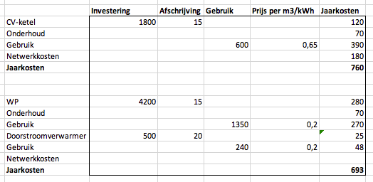

Je hebt gelijk. Ik heb nog even een snelle berekening gemaakt met mijn situatie:
Afbeeldingslocatie: https://tweakers.net/ext/f/XQBwsahbA7DiGGkSmcSzk4Vd/full.png
Met de wp over 15 jaar per jaar een paar tientjes goedkoper uit dan met een cv-ketel. En dan heb ik voor de wp dezelfde onderhoudskosten genomen als voor cv-ketel.
NB: Zonneboiler weggelaten uit verhaal, en mijn verbruik voor SWW via doorstroomverwarmer verdubbeld, alsof die ZB er niet is.

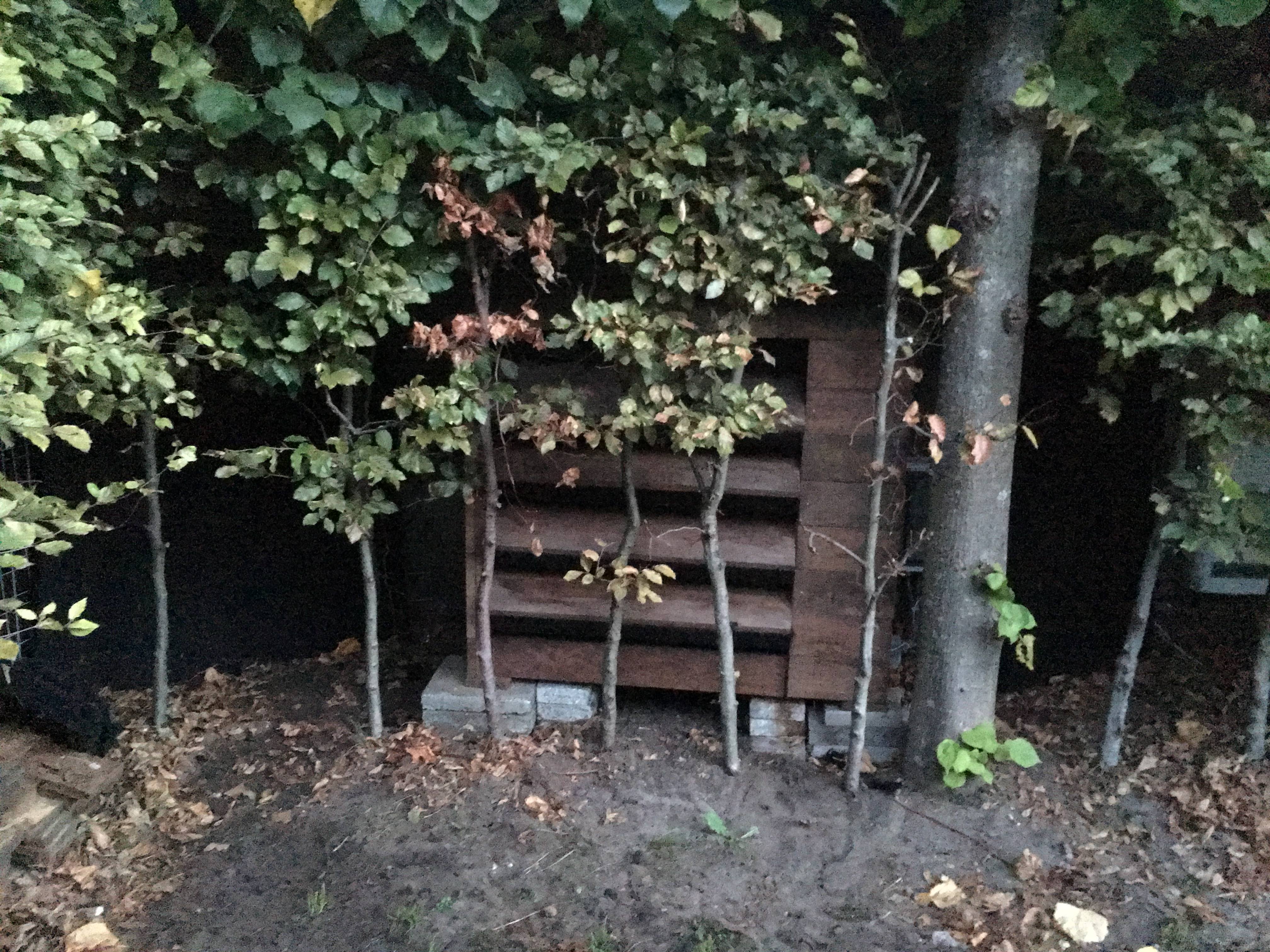

Grolsch schreef op zaterdag 3 november 2018 @ 11:13:
Na 1,5 jaar wachten heeft de timmerman tijd gevonden voor mijn WP "afdakje" 2.0 :P
Eerst maar eens ff al het blad en prut opgeruimd :P
En de spanten staan al klaar :P Volgende week zaterdag pannen hangen :P
Hoe is je ombouw gelukt @Grolsch ?
  • Grolsch
  • Laatst online: 16-08 11:14
Hoe bedoel je @godfriedd :? Wij gaan er volgende week zaterdag mee aan het werk als je dat bedoelt.
PVOUPUT - 13.400WP - Twente

Grolsch schreef op maandag 5 november 2018 @ 10:28:
Oh, ik zag alles al mooi klaar liggen op die foto's dus ik dacht dat het dit weekend in elkaar geknutseld zou worden (en uiteindelijk volgende week de pannen erop). Maar verkeerd begrepen dan denk ik.
Ik heb zelf trouwens ook mijn ombouw klaar die aan de binnenkant bekleed is met polyesterwol. Het is volledig gemaakt van restplanken hardhout wat ik nog had liggen en scheelt wel weer aardig in geluid. Beetje gebaseerd op het principe van Merford. Ik moet alleen nog wat bedenken voor de terrasbanden en stoeptegels waarmee hij nu verhoogd staat opgesteld. Dat was eerder nooit het meest hinderlijke qua aanzicht maar nu valt het ineens erg op...
Afbeeldingslocatie: https://tweakers.net/ext/f/ApPsdVRjnTTo38qaBR8QYrbK/thumb.jpg

Afgelopen weekend eventjes, naast het zetten van nieuwe planten/struiken en bomen, wat gespeeld met getallen die ik uit de WP heb gehaald.
Met SWW is de COP ongeveer 3.5 en zonder het opwarmen van het SWW ligt de COP tussen de 4.5 en 5.1.
Toch netjes. ;) 8)
Zal proberen de komende tijd de lijst van @Tomexergie in te vullen . Helaas pas vanaf 1 november.
O ja, Stand-by vermogen is 27Watt per uur.Valt mij nog mee.

Bram-Bos schreef op maandag 5 november 2018 @ 09:33:
Ik betaal nu voor aardgas 71 ct/m3 zonder de vaste kosten.

Buiten temperatuur daalt om 17.56 naar 9 graden en daar komt ie weer. De data geven mijn totale verbruik. Mooi trappertje terug naar iets rond de 0,4 kWh. En dit gaat de komende 12 uur zo door.
Afbeeldingslocatie: https://tweakers.net/ext/f/RAixbJzujcgVPJ3aK0Igmahy/thumb.png
[ Voor 10% gewijzigd door t.oswald op 05-11-2018 18:22 ]

  • Bram-Bos
  • Registratie: December 2015
  • Laatst online: 11-08 14:10
Tomexergie schreef op maandag 5 november 2018 @ 15:47:
Dat krijg je er van als je van het gas af bent. Geen idee meer wat het kost.
Dan is het dus nog duidelijker: ook de wp was in mijn geval zeker rendabel.
Ik pas mijn eerdere post aan

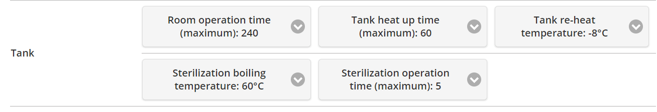

  • timovd
  • Laatst online: 20:33
timovd
Voorsprong door techniek
drdnl schreef op dinsdag 9 oktober 2018 @ 17:48:
Heb je gisteravond gedouched? Die vier (of acht) uur is namelijk niet hoe lang hij wacht tot er weer opgewarmd wordt maar hoe lang de warmtevraag minimaal moet lopen.
In de zomer is het dus:
50 graden -> douchen -> 40 graden SWW.
(50-40) > 8 graden tank re-heat temp?
Opwarmen die SWW
In de winter is het
(50-40) > 8 graden EN warmtevraag heeft minimale tijd kunnen draaien (die floor operation time)
Opwarmen die SWW
Maw: ergens vannacht was warmtevraag (niet zo gek rond deze temperaturen) en die warmtevraag wordt standaard gedurende acht uur voorrang gegeven op SWW opwarmen.
Hier in plaatjes vorm
Heb om die reden 4 ingesteld, dan maakt het niet uit of ik in de avond of ochtend douche en er warmtevraag is. Tegen de tijd dat ik weer wil douchen staat het water klaar.
Als je dit verhaal wilt bevestigen:
menu -> system check -> Energy monitor -> historical -> day
en dan heat en dhw apart bekijken, en vooral de tijdblokken
Toch even checken.
Afbeeldingslocatie: https://tweakers.net/ext/f/XkV0tRxpZ0ppqOYmyPuL49RJ/full.png
Vanochtend beiden gedoucht (niet zo lang) en dat zorgde voor 46C rond 10u. Setpoint is 54C (gisteren de temperatuur even op 57C gezet om te kijken hoe ver 'ie kan gaan op inverter only). Om 15u is de verwarming aangezet (inverter draait 45Hz)
Room operating time staat op 4u:
Afbeeldingslocatie: https://tweakers.net/ext/f/Zn7eNbIIZaXKcT97h02eW4n5/full.png
De tank had toch al lang moeten opwarmen?
  • drdnl
  • Laatst online: 08-06 15:56
