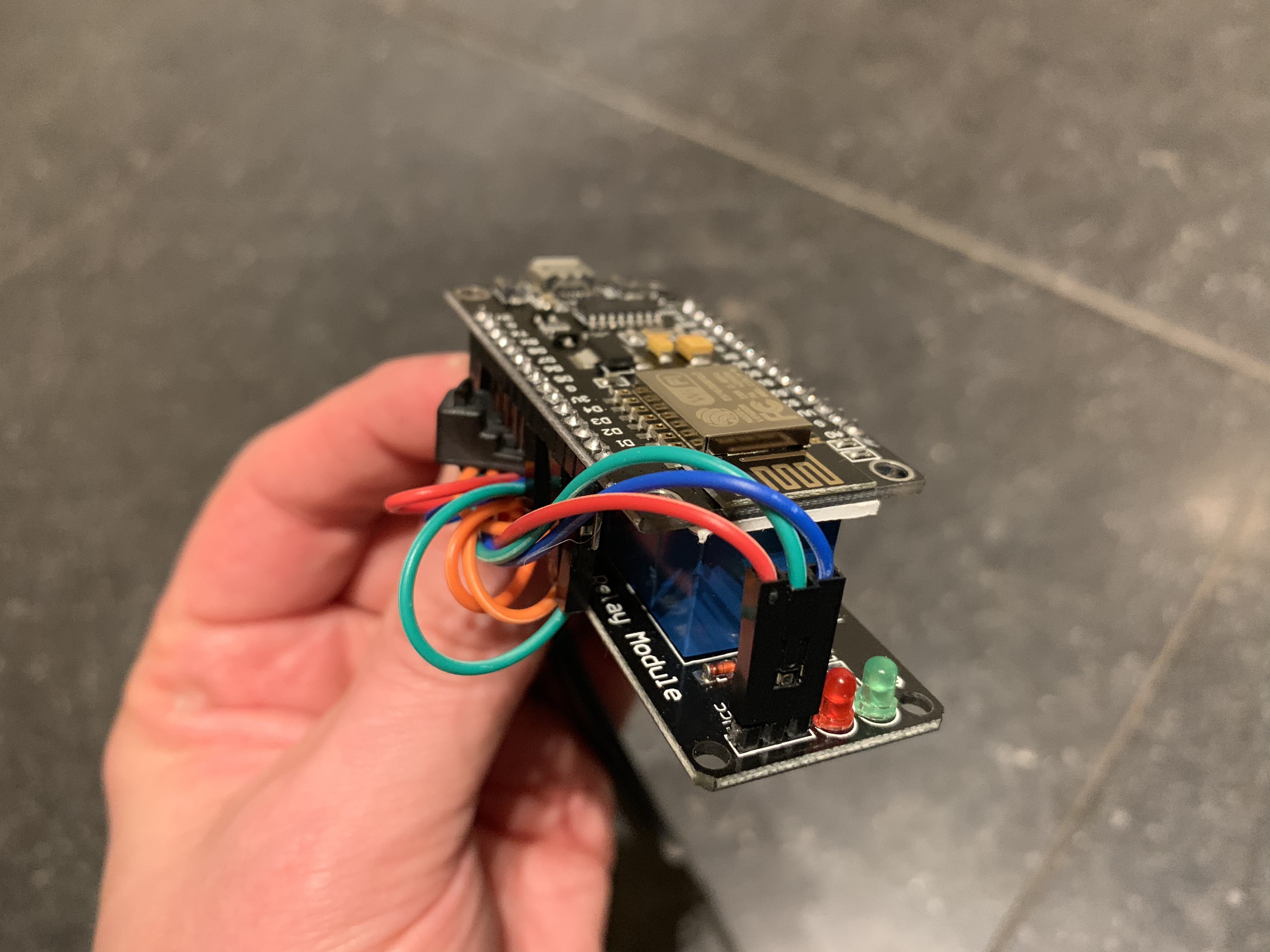

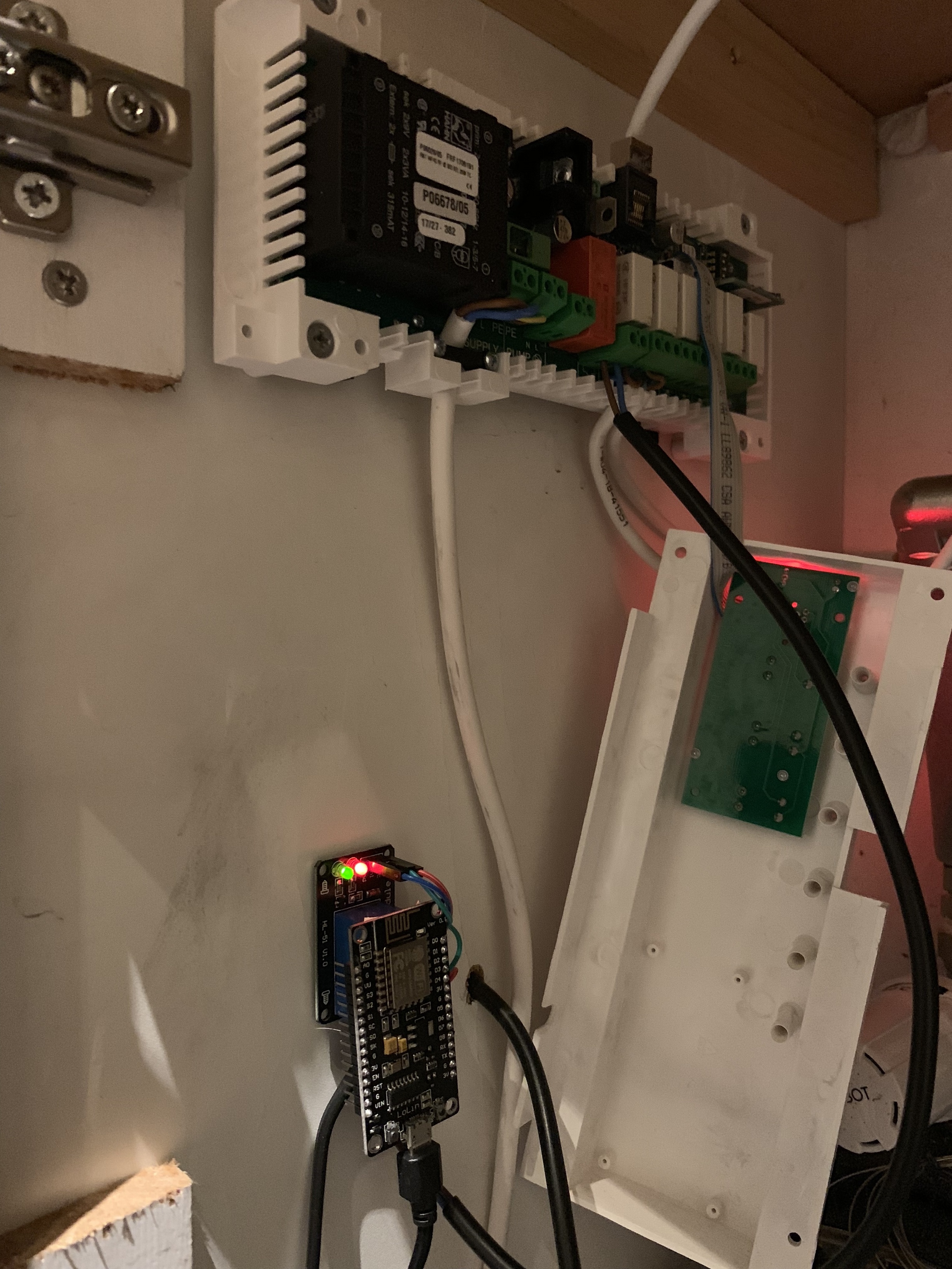

Nou, speeltje is af en hangt inmiddels, net even een paar keer aan het testen geweest, morgen even de hele dag testen of het werkt.
Maar lijkt erop dat hij inderdaad nu netjes 15 min. afdwingt voor een run zelf en de pauze tussen twee runs.
Als ik zie dat het morgen en overmorgen ook functioneerd dan maak ik hier een tweakblog van hoe je dit kan bouwen. Is voor anderen ook wel interesant denk ik.
Moet ook nog bedenken wat ik wil dat er gebeurt als er geen stroom op staat ( of om wat voor reden dan ook dat hij niet actief is). Standaard betekend dat nu dat de WP mag draaien. Maar of dat handig is weet ik nog niet. Ligt een beetje aan het weer.
Afbeeldingslocatie: https://tweakers.net/ext/f/mAZ1SDPyMUjZBhgGIL7xKEqn/medium.jpg
Afbeeldingslocatie: https://tweakers.net/ext/f/5s2DbeSM7UqfV0xsNIjNR7z2/medium.jpg
Wil nu eigenlijk nog zorgen dat de 15 min instelbaar is maar dat zal nog even wat tijd kosten.
Zou ook nog twee extra relais kunnen toevoegen om mijn twee pompen van de verdelers uit te kunnen zetten als er toch geen warmtevraag, scheelt toch weer 15kW per jaar gok ik.

Is een arduino bordje die verbonden is met het potentiaal vrij contact van mijn thermostaat. Hij waakt ervoor dat de WP minimaal 15 minuten runs maakt en 15 minuten pauze neemt na een run. Het bordje zelf heeft weer een relais wat als potentiaal vrij contact functioneerd van de WP waarmee ik dan bepaal of hij mag draaien of niet.
De software op het bordje houd bij wat de laatste state verandering was ( start run of stop run) en hoelaat. Als de state dan weer veranderd door de thermostaat t.o.v. de laatste keer dan moet er dus min. 15 minuten gepasseerd zijn wil hij de state verandering doorgeven aan de WP.
Wil hem nog wat geavanceerder maken, bij voorkeur ook met de state van de WP zelf ( draait hii ook daadwerkelijk of is de WP zelf al gestopt ), etc...
Dit alles om pendel gedrag te voorkomen, mijn WP gaat pas om 11:00 ‘s ochtends aan en vamaf een uur of 18:00 begint het pendelen omdat de meeste kamers al op temperatuur zijn.

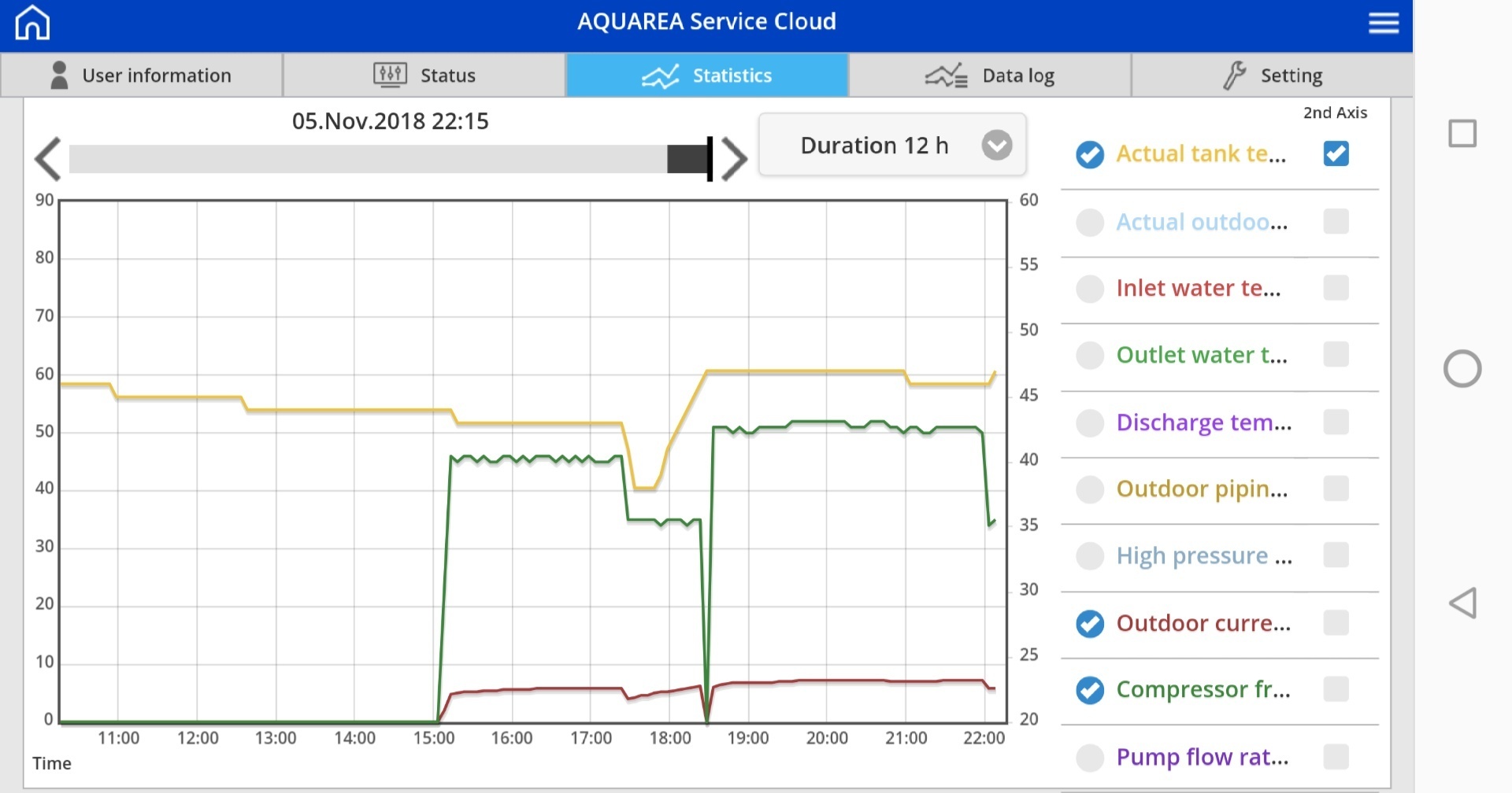

drdnl schreef op maandag 5 november 2018 @ 16:50:
54 - 8 is 46, ik weet niet of dat < of <= is :)
Je zou even de kraan kunnen laten lopen of douchen als je het zeker wilt weten?
Dan had ie toch om 11u aan moeten gaan.
Afbeeldingslocatie: https://tweakers.net/ext/f/MiixTxalibi3Xk7zfyTKlMbU/full.jpg
Twee dingen die mij hier opvallen:
Rond 17.30 daalt de temperatuur van het SWW plots enorm zonder dat er vraag is. Daarvoor stond de WP hey huis te verwarmen, maar schakelt daarna (of net daarvoor?) het verwarmen van het SWW-vat in. De kamer was toen nog niet op de gewenste 21C, maar op 20C. Rond 18.30 gaat de pomp weer over op CV. Die kan ik verklaren, want de max run time staat op 60 minuten als er ook CV-vraag is.
Om 22u gaat de nachtverlaging in en wordt er weer SWW gemaakt. Compressor blijft draaien op lagere snelheid; conform stilte-timer; 's Nachts naar de stilte stand.
Ik vind het vreemd dat de compressor stil heeft gestaan rond 18.30, terwijl het huis nog niet op gewenste temperatuur was. Dit lijkt mij niet efficiënt.
Hoe komt het dat er ineens een dip was rond 17.30 in het SWW? Of werd de dip veroorzaakt door het aanmaken van SWW en ontstond een korte dip?

timovd schreef op maandag 5 november 2018 @ 23:05:
Overgaan naar verwarming komende van de hoge temperaturen voor SWW (en eventueel de toepassing van elementen om naar 60 graden te komen) kan vereisen dat de WP even stopt, omdat er anders te heet water retour kan komen naar de WP. De ene kan daar beter mee omgaan dan de andere. Die van mij genereert een waarschuwing. Eerlijk gezegd heb ik nog nooit zo ver ingezoomd om te kijken of hij misschien heel even stopt.
