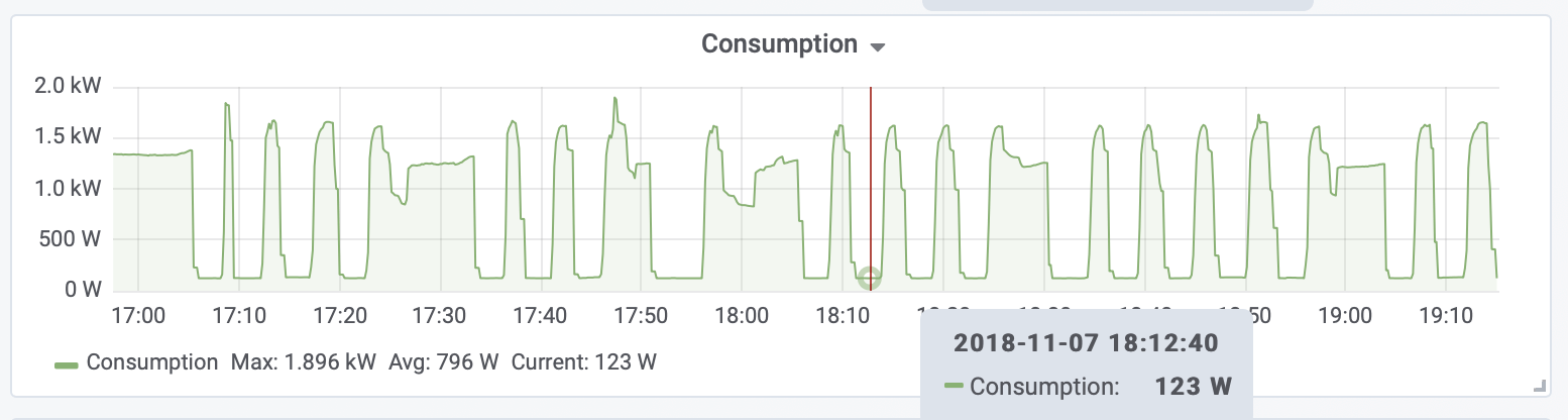

Ik meet op de groep van de wp waar die als enige opzit. En dan heb ik op de verdelers nog een pomp die 7 watt trekt. Lijkt me alle energie.
En ik zit qua koelingsuren niet eens zover van verwarmen af. Dus het regeneren gaat automatisch. Daar hoef ik niks voor te doen behalve de gewenste temperatuur instellen.

Heel interessant voor dit forum. Kun je ook de MCOP meten? Hoeveel kWh heb je oktober verbruikt?

Even een vraagje, nu heb ik dus dat apparaatje ertussen gezet wat het pendelen moet gaan voorkomen, en volgens mij doet hij het prima. Ik zie wel vrij veel pieken en dalen maar die worden door de warmtepomp zelf veroorzaakt:
Afbeeldingslocatie: https://tweakers.net/ext/f/peQGhkVYQsfUjxNfJgrit9jg/medium.png
Gaat hier dus om een mitsu WP, en alle dalen in de grafiek zijn 123 / 124 Watt, dit betekend toch dat de pomp zelf wel gewoon draait, dus geen pendel gedrag? of hebben we het hier nu nog steeds over pendel gedrag? (stroom verbruik is dan inclusief secundaire pomp wat een Magna 1 is).

Je wp staat volop te pendelen als ik de grafiek zie. Mijn mitsu start en draait 3 of 4 uur achter elkaar zonder te stoppen bij een buitentemp van12 graden en een Ta van 30 graden.
Ecodan 7,5kW Nibe F130 ventilatie warmtepomp, 300l RVS SWW, 8400wp zonnepanelen, LL airco/verwarming, 2 MARSTEK VENUS E firmware v153 BMS 215 combination CT003 v117 app v1.6.62
  • ronaldmathies
corsat schreef op woensdag 7 november 2018 @ 19:28:
Ik dacht juist begrepen te hebben van @Grolsch dat bij een gebruik van 120+ Watt dat de WP de pomp nog laat doorlopen, en hij dus feitelijk niet gestopt is.

ronaldmathies schreef op woensdag 7 november 2018 @ 19:19:
Het lijkt er inderdaad wel op dat ie flink aan het pendelen is. Wat voor Ta en afgiftesysteem gebruik je? Het lijkt wel dat ie na een paar minuten uit gaat omdat ie z'n warmte niet kwijt kan.
Het zelfde zie ik hier ook gebeuren als ik de Ta en pomp allebei laag heb staan (Ta 35 met 0,6m3 pomp snelheid). Als ik het water sneller laat rondpompen en de Ta hoger zet loopt ie zo 2 uur aan een stuk.
[Edit]
En dat de pomp loopt wil niet zeggen dat de compressor loopt. De pomp zorgt voor circulatie, de compressor voor het opwarm van het water dat gecirculeerd wordt

Felicia schreef op woensdag 7 november 2018 @ 19:53:
Ta is 35, afgifte is vloerverwarming en radiatoren. Alleen tegen het einde van de dag gaat de vloerverwarming uit, en zijn er soms maar èèn of twee radiatoren open waardoor de warmte afgifte vrij slecht is. Ben er nog niet ovee uit hoe ik dat kan oplossen ( moet nog wel waterzijdig inregelen dus dat kan een oorzaak zijn )

@ronaldmathies
Een 14 kW op 1 of 2 radiatoren... wat denk je zelf....?
Minimale vermogen is al te groot.....
Tijd voor een buffervat en kamstrup met m-bus
https://snapshot.raintank...kd5ixJ3iGr4BVS12dIS7rw2Sc
(stroomverbruik klopt niet. youless heeft kuren)
Vannacht had mijn 5 kW ook kuren..... was vergeten uit te zetten en stond een warm buffervat warm te houden...
(dus die 14 kW is ook nog eens veel te groot wss)

Haha, ja, ging er wel een beetje vanuit dat dit niet ideaal is. Maar ik probeer eerst te achterhalen of dit daadwerkelijk pendelen is, niet zo zeer in stroom verbruik maar meer of dit het schadelijke pendelen is zeg maar.
Ik draai nu oo 100% vermogen, verlagen zal niet veel zij hebben verwacht ik gezien ik nu ook rond de 1300 watt draai.

ronaldmathies schreef op woensdag 7 november 2018 @ 19:56:
Ik zou het andersom doen, de radiatoren uit.
[Edit]
De compressor bedoelde ik ook, volgens mij had @Grolsch aangegeven dat bij een verbruik van boven 120 watt aangeeft dat de compressor nog loopt. Alleen nu heb ik ook de secundaire pomp op de WP zitten en ik weet daarvan het verbruik niet (de Magna 1 dus )
En zolang de compressor loopt is er volgens mij niet echt een issue. Normaal als hij stopt incl compressor valt hij helemaal terug naar 25/35 watt.

ronaldmathies schreef op woensdag 7 november 2018 @ 20:33:
Nee, volgens mij zei @Grolsch dat de pomp dan nog liep omdat er nog warmtevraag was. Mijn 9KW trekt minimaal 800W als de compressor loopt (20Hz) dus die van jou zal ook een dergelijke minima hebben. Als alleen de circulatiepomp en de interne aansturing loopt dan lijkt 120W me wel normaal ja.
Qua setup lijkt een Anti-Pendel buffer wel aan te bevelen. Nu start en stopt de WP na een paar minuten al en met een buffer kan je dat wat oprekken.

ronaldmathies schreef op woensdag 7 november 2018 @ 20:37:
Heb ik niet echt invloed op, die zijn gekoppeld aan het verwarmings systeem, dus een enkele radiator kan de WP aanzetten). Kan dit wel los koppelen maar dan worden de slaapkamers alleen verwarmt als de woonkamer verwarmt wordt. Maar die koelt niet snel af, en sommige slaapkamers wel ( in iedergeval sneller dan de woonkamer )
Wat geeft dat? Moet je verwarmen op de slaapkamer dan? Een warme slaapkamer is ook niet lekker, behalve noordkant is het zonder verwarming altijd tussen de 18 en 20 hier op de slaapkamers.
Maar als ik het goed begrijp kan ook alles dicht lopen bij jou? Mijn idee zou zijn vvw open laten all time en daar op regelen, boven zover open zetten dat het ietsje mee doet, en zo afstellen dat het in evenwicht is met de kamer.

Felicia schreef op woensdag 7 november 2018 @ 20:45:
Een buffer heb ik er al tussen zitten. Ik snap soms ook niet waarom hij gaat draaien, de dT van de WP zelf (waar hij ook mee meet) is soms maar 1,6 tot 2,1
Ik zal de radiatoren eens loskoppelen zodat die niet meer de WP aan kunnen trappen, dan gaan ze wel open staan maar moeten ze wachten totdat de vloer ook warmte wilt.
EDIT:
Aangepast, nu wordt de WP niet meer aangezet door de radiatoren ,aar alleen nog door de vloer verwarming. Is er in iedergeval voldoende afgifte capaciteit. Komende dagen maar even in de gaten houden.
En bij ons zit de belangrijkste slaapkamer (baby) aan de noordkant, dus die proberen we wat warmer (20c) te houden t.o.v. normale slaapkamers

ronaldmathies schreef op woensdag 7 november 2018 @ 20:55:
EDIT:
Je goedkoopste oplossing gaat worden een 5 kW erbij zetten.....
14 kW pfff, wat moet je met dat ding???

reneeke1970 schreef op woensdag 7 november 2018 @ 21:07:
240m2 woon oppervlak, hoek huis op het noord-oosten, boven verdieping heeft kamers van 3,5m hoog. En dan voornamelijk radiatoren. Beneden vloer verwarming. Boven verdieping is houtskalet bouw, en dat is minder mooi dan het klinkt. Kamers boven verliezen 2 tot 3 graden warmte op een wat koude nacht. Beneden max 0.5 op een wat koude nacht, dus dat valt mee.
Misschien is hij wat overgedimensioneerd, maar ik was enigsinds wat nerveus dat we tekort zouden komen. Volgens berekening zouden we dacht ik op 11 of 12 uitkomen, dus had ik soiets van, doe maar èèn stapje hoger.

ronaldmathies schreef op woensdag 7 november 2018 @ 21:15:
Ik verlies wel zes graden op koude nacht en doe het met 6 kW.
Geloof nooit dat dit mooi gaat draaien.
1000 liter buffer plaatsen, tweede circulatie pomp erbij, eentje voor boven en andere voor beneden te regelen. Misschien word het dan wat.
Bovenstaande klopt als een bus.
120watt betekent warmtevraag maar pendel gedrag.
25 watt betekent geen warmtevraag.

Ik zie in de handleiding van de hydrobox het volgende staan (pagina 34):
Heating operation:
Heat pump thermo diff.adjust:
On/Off - To minimize the loss by frequent ON and OFF in mild outdoor ambient temperature seasons.
Lower limit - Prohibits heat pump operation until the flow temperature drops below the target flow temperature plus lower limit value. (range -9, -1)
Upper limit - Allows heat pump operation until the flow temperature rises above the target flow temperature plus upper limit value. (range +3 - +5)
Wat kan je hiermee precies instellen, zoals ik het nu lees is dat als de lower limit ingesteld is op bijvoorbeeld -3 en de upper limit op +3.
Dat wanneer de target flow temperature 35 is (dat is neem ik aan de tA van de stooklijn, bij mij is dat bij een tB van 10c 35c).
Dat de WP dus mag starten vanaf 32c en moet stoppen bij 38c.
Dus stel dat de Ta 34c is en er is warmte vraag dat de WP dan aan mag net zolang er warmtevraag is of dat de Ta is opgelopen naar 38.
En dat wanneer de Ta >= 35 is dat de WP dus niet aan hoeft (want de target is al gehaald).
Of is deze instelling voor totaal iets anders?

Die instelling doet alleen maar wat bij de instelling "ruimtetemp. verwarmen", dus niet de instellingen die jij en ik gebruiken (voorlooptemp of compensatiecurve).
Het probleem wat jij hebt bij "slechts" 3 radiatoren open is domweg te weinig afgifte, en dat ga je ook niet vanzelf oplossen.
Je moet er voor zorgen dat "ALS" er een groep warmte vraagt, er altijd een aantal ongeregelde groepen zijn die meedraaien. Bij mij zijn dat de groepen van de bijkeuken, gang b.g.g. en de gang 1e verdieping. Dan nog bij extreem warm weer begint hij bij mij ook wel eens te "pendelen" in de zin van 2 á 3 start>stops per uur.
Het nadeel van enelogic is dat je ook alles ziet, een normale "leek "valt dit helemaal niet op.
Dat apparaatje van jou lost dit soort pendelgedrag op deze manier niet op.
Als je nog zou kunnen programmeren "Als opgenomenen vermogen tijdens warmtevraag = 100~150 Watt STOP de WP" dan een pauze van 30 minuten bijvoorbeeld.
Het enigste wat je met je kastje nu oplost is slecht regelgedrag van de thermostaat (vaak aan/uit schakelen).
Maar ik denk dat de meesten hier wel last van hebben met die weer :P
Afbeeldingslocatie: http://i63.tinypic.com/24qse4m.jpg
Hier zie je ook mooi dat mijn WP bij Tb +12 het verste terug kan moduleren, exact zoals vermeld in de COP tabel.
Rond 13.00 moduleert hij terug naar zo'n 800Watt

Daar ben ik dus ook achter, dat heb ik nu opgelost doordat de radiatoren niet meer een warmtevraag mogen genereren. De radiatoren mogen alleen opengaan en moeten maar wachten. Wanner de vloerverwarming gaat lopen dan is er pas warmtevraag en staan de radiatoren dus ook open. En als de radiatoren geen warmtevraag hebben dan staat alleen de vloerverwarming open maar die heeft hopelijk dan wel genoeg afgifte.
Apparaatje lost in iedergeval één ding op, en dat is het wispelturige gedrag van de thermostaat, die "pendelt" zelf ook heel erg, soms gaat hij maar voor 4 minuten aan. Dus dat heeft nu een minimum idle en run tijd.
Maar heeft nu als bij-effect dat als hij maar voor 4 minuten aangaat dan zeg ik vrolijk, ja ama hoela, je gaat maar voor 15 minuten aan. Maar dan gaat de WP zelf dus pendelen want die kan zijn warmte niet kwijt (want alles staat dicht op dat moment), ik zou dus ook niet die 15 minuten kunnen reduceren naar 10 minuten, dat is volgens mij de minimale tijd die een compressor moet draaien. En de pauze tijd verhogen naar 20 minuten.
Wat je zegt over het opgenomen vermogen is inderdaad waar ik ook aan dacht, ik kan hem koppelen aan de Youless en dan kijken wat het opgenomen vermogen is. Is dat inderdaad 100~150 (of makkelijker alles < 500 want mijn WP kan nooit zo ver terug moduleren). En er was warmte vraag om dan inderdaad een pauze in te lassen van 30 minuten.
Ja, bij jou kan hij helemaal terug moduleren naar 800 watt, bij mij ligt het minimum op ik gok 1250, lager dan dat heb ik nog niet gezien.
Ik zou eerst maar eens afwachten wat deze wijziging voor resultaat geeft.
<500 zou ik niet doen, tijdens een defrost komt mijn WP wel eens in die buurt, al verwacht ik niet dat een thermostaatschakeling een defrost "verstoort".

Bij mij is het vrij "eenvoudig" 25~26Watt = standbyverbruik
Piekjes richting de 70~90 Watt is verwacht ik iets met verwarming bij kou.
Warmtevraag maar pendelgedrag = +- 130Watt (Beide waterpompen lopen).
Wat ik graag gezien had als instelling is een "minimale stilstandtijd compressor", maar helaas zit dit er niet in, dus we moeten roeien met de riemen die we hebben :P
Bedenk mij wel iets, als ik rekening zou houden met het verbruik.
Wanneer na een run het verbruik terugvalt naar 100 ~ 150 watt (dus de WP is uitzichzelf gestopt) en ik las een pauze in van bijvoorbeeld 20 minuten dat er niet veel zal veranderen.
De WP zou wel pauzeren maar de warmte kan niet weg, doordat de secundaire pomp gekoppeld is aan de WP zal ook die stoppen. Er is dus geen flow meer tussen de buffer en het afgifte systeem. De buffer zal dus warm blijven. Gevolg is dat als de WP na 20 minuten weer aangaat hij weer vrij snel zal stoppen omdat alles nog op dezelfde temperatuur is, zelfs het afgifte systeem zal niet zoveel in temperatuur gedaald zijn verwacht ik..
Lijkt mij dat het dan gunstiger is om wel de WP te stoppen maar niet de secundaire pomp, als er dan in die 20 minuten warmtevraag is dan kan het afgifte systeem warmte krijgen maar gaat de WP niet aan.
Klinkt dit logisch? Want het doel is volgens mij om in de pauze warmte afgifte te krijgen zodat bij een volgende run er wel dT ruimte is om te draaien.
Volgens mij zou dan de "ideale" situatie zijn:
1) Als er (reeds) warmtevraag is en de WP draait WEL dan is er niets aan de hand.
2) Als er (reeds) warmtevraag is en de WP draait niet en de minimale idle tijd is NIET verstreken dan starten we NIET.
3) Als er (reeds) warmtevraag is en de WP draait niet en de minimale idle tijd is WEL verstreken dan starten we WEL.
4) Als er geen warmtevraag (meer) is en de WP draait NIET dan is er niets aan de hand.
5) Als er geen warmtevraag (meer) is en de WP draait WEL en de minimale run tijd is WEL verstreken dan stoppen we WEL.
6) Als er geen warmtevraag (meer) is en de WP draait WEL en de minimale run tijd is NIET verstreken dan stoppen we NIET.
7) Als de WP draaide en we meten een laag vermogen (100 ~ 150), dus de WP is uit zichzelf gestopt dan stoppen we de WP (ongeacht of de minimale run tijd verstreken is) en wachten we 20 minuten (idle tijd gaat in).

@ronaldmathies jouw puntje #6 lijkt me niet logisch: blijven verwarmen terwijl er nergens vraag is....
  • ronaldmathies
Naalroc schreef op donderdag 8 november 2018 @ 14:31:
Gedachte hier is dat er een minimale runtijd moet zijn, anders is er kans op een run van 3 minuten (dat doet mijn thermostaat soms, niet de WP, maar omdat mijn thermostaat normaal gesproken bepaald wanneer de WP wel / niet MAG draaien gaat dit dus niet altijd goed). Met regel 6 dwing ik dan naar minimaal 10 of 15 minuten.
Maar mocht regel 7 in die tijd valide worden dan stoppen we alsnog:

Puur uit interesse, hoe controleer je of de WP draait :? Die zie ik in praktisch alle voorwaarden voorbij komen, maar kheb ff gemist hoe je dat "meet" :?
PVOUPUT - 13.400WP - Twente
  • ronaldmathies
Grolsch schreef op donderdag 8 november 2018 @ 15:00:
Twee mogelijkheden:
1) Ik gebruik een http call om een aanroep te doen naar de youless api en ik lees het daar vandaan uit (die weer van de 3 fase meter pakt).
2) Ik sluit mijn arduino aan op de S0 poort van de 3-fase meter.
Twee heeft mijn voorkeur, simpelweg omdat die het meest stabiel is, ik loop dan geen risico op het weg vallen van het netwerk (als in wifi / bedraad netwerk) wat een risico is op de werking want dat breekt mijn regels, is wel af te vangen met een fallback regel maar maakt het minder solide.
2) is ook heel goed te doen, alleen omdat een s0 in feite een potentiaal vrij contact is (dit is even een aanname maar meestal is dat volgens mij zo) kan je maar één apparaat aansluiten, en dat zou betekenen dat mijn youless eraf moet. En dat heb ik liever niet.
Er is één klein nadeeltje, als hij de SWW run aan het doen is dan weet ik dat niet, maar ik moet nog bedenken of dat uberhaupt een issue vormt omdat ik het alleen gebruik wanneer hij van hoog vermogen naar laag vermogen gaat.
EDIT 2:
Test van vandaag met geen warmtevraag vanuit radiatoren heeft als gevolg dat het hele systeem nog geen enkele keer is aangegaan. Wat opzich goed is want er was maar één kamer die warmtevraag had met een radiator, dat had dus een enorm pendel gedrag gegeven.
Dus opzich in de condities van vandaag heeft het wel geholpen.
[ Voor 20% gewijzigd door ronaldmathies op 08-11-2018 15:12 ]

  • Grolsch
  • Laatst online: 16-08 11:14
Ik denk dat je grootste probleem nu al is opgelost, en je nagenoeg geen pendelgedrag meer hebt op dit moment.
Zelf heeft mijn WP vanochtend een uur gedraaid (van 11:00 tot 12:15), daarna waren alle ruimtes op temperatuur, dus niet echt testweer op dit moment :P
  • ronaldmathies
Grolsch schreef op donderdag 8 november 2018 @ 15:26:
Klopt, als het ‘s nachts en overdag weer een graad of 3 is kan ik beter testen.
3015 Wp-z 5360 Wp-nno op 2 x SMA-SB3600 TL-21, Warmtepomp: ERSC-VM2CR2 / PUHZ-SHW140 YHA, WTW Q350, EV Kia Ev6 GT-Line
  • Grolsch
Als jij voldoende afgifte hebt dan heb jij dat gependel niet meer, dus ik zou eerst dat afwachten voordat je hele dagen programma's aan het schrijven bent :P
