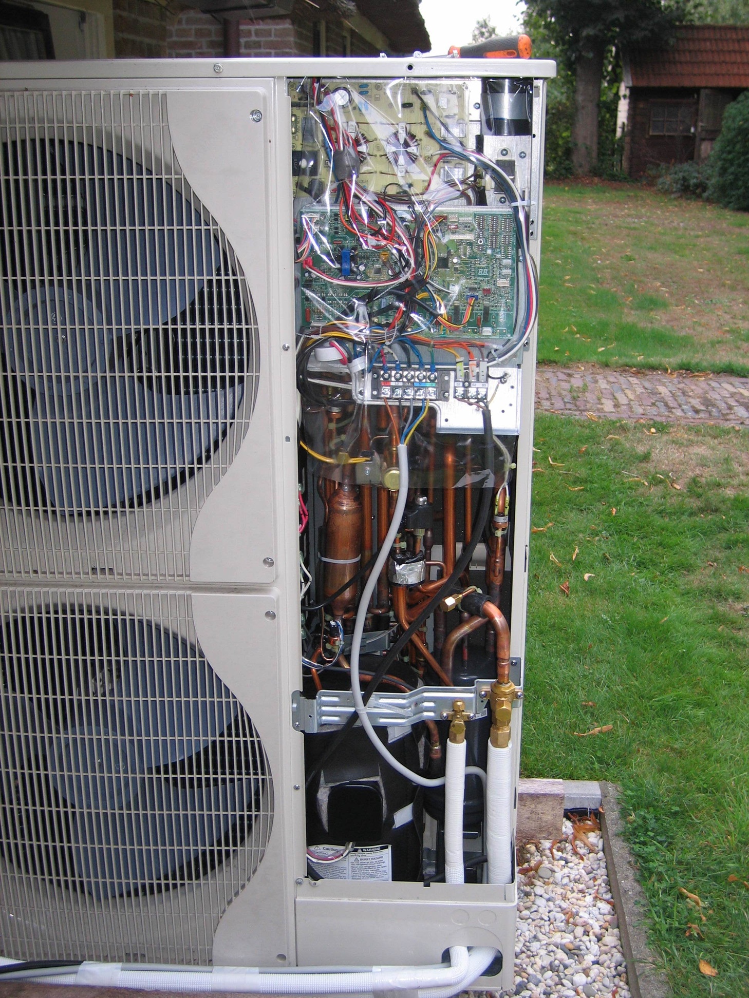

Gasschuif schreef op vrijdag 19 oktober 2018 @ 21:50:
Ben bezig de Mitsubishi Zubadan te verven aan de buitenzijde, de panelen liggen er af en even wat foto's gemaakt.
Afbeeldingslocatie: https://i.imgur.com/UcQi2Slh.jpg
Afbeeldingslocatie: https://i.imgur.com/qaol2UHh.jpg
Afbeeldingslocatie: https://i.imgur.com/00F0n38h.jpg
Dank @Gasschuif voor deze informatieve foto's.
Niet dat ik jullie feestje wil verprutsen ...
Zo te zien is deze electronica plensdicht afgedekt, maar staat verder met de buitenlucht in aanraking. (IP 24).
Ik zie geen condensdroger, maar zit die erin? Dan 's zomers nooit uitschakelen!
Welke levensduur verwachting hebben de hh forumleden bij zulke electronica in de buitenlucht? Vocht? En aan zee?
Is een Nibe (zweeds, zweeds klimaat) ook zo geconstrueerd?

Domosapiens schreef op donderdag 8 november 2018 @ 20:40:
Je hebt zeker een punt, ook ik maakte mij daar wel een beetje zorgen om. Mijn standby vermogen is c.a. 20 W, echter soms kleine kortdurende piekjes. Zou zomaar kunnen dat dat een anti condens heatertje is.
Ik zie in de morgen wel dat de bovenplaat vrij is van condens, moet ook eens kijken hoe dat zit vroeg in de morgen voordat de unit start. Als hij dan ook vrij is van condens is dat prima. Vocht (condens) en printplaten is een slechte combi is mijn ervaring.
Zeker een goed punt om in de zomer de spanning er niet af te halen mijns inziens. Kost dan wel c.a.
0,02*24*250=120 kWh. (koelen doe ik met L/L)
Afbeeldingslocatie: https://i.imgur.com/jlQXzjOh.jpg
edit: @bbbrumbrum Naar mijn idee zit er geen coating op de printplaten.
Die dingen staan overal in de wereld op de gekste plaatsen. Half Azie hangt vol, met moessons regen of zeer hoge RV. Je hoort er weinig over. Wat je ziet zijn vaak vieze roestbakken die toch nog draaien.

Tja, die openlucht opstelling van alle electronica en het krachtstroom gebeuren vind ik ook niet overtuigend, maar ja, ze zullen best weten dat dit kan, en goede voorzorgsmaatregelen hebben getroffen (geseald, gelakt?)
Het is zeker raar, met 1 velletje plastic folie er voor, tegen lekkage van bovenaf....
Een anti condens heatertje zal er niet inzitten, lijkt me tamelijk zinloos in een omgeving waar de wind doorheen blaast.... :'(
Trouwens het stand-by gebruik is maar 26W bij mij.

Naalroc schreef op donderdag 8 november 2018 @ 21:02:
Trouwens het stand-by gebruik is maar 26W.
Het E compartiment is min of meer "luchtdicht" Daar waait geen wind door.
Dat jou unit 26 W verbruikt geloof ik graag, echter Youless en Plugwise zitten hier rond de 20 W, en ik heb niet de zelfde unit als jij toch? ;)
Zie ook de "rafels" vandaag overdag met de zon naar binnen
Afbeeldingslocatie: https://i.imgur.com/yz8lGhlh.png
[ Voor 6% gewijzigd door Gasschuif op 08-11-2018 21:22 ]

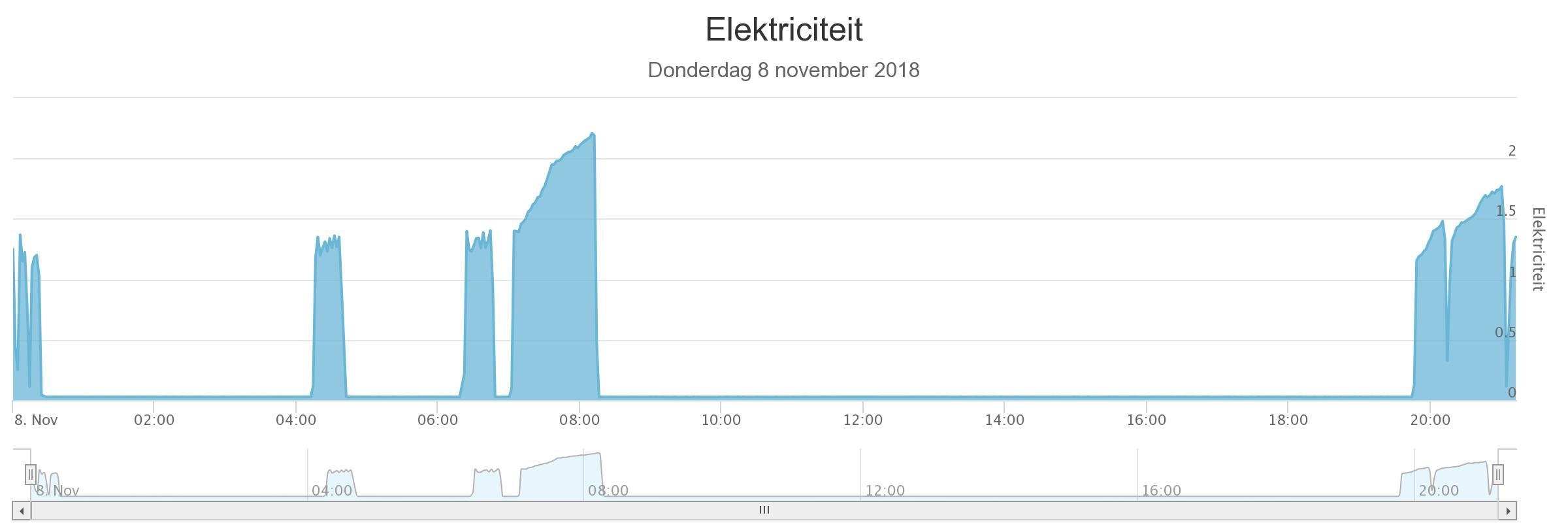

Zojuist is ie weer aan gesprongen, hoogste levering die ik tot nu toe heb gezien - 7,64kW en die was alweer gezakt tegen de tijd dat ik de foto nam :P
Vervolgens snap ik ook waarom de ruimtetemperatuur lijkt te zakken nadat de WP uit is. In de woonkamer hebben we 1 radiator met Climatebooster (grotere variant van een speedcomfort, met veel meer ventilatoren) die afhankelijk van de radiatortemperatuur lucht blaast. Als de WP dus klaar is gaat ie uit en zakt de temperatuur in de radiatoren vrij snel, maar de climatebooster lijkt door te blijven blazen tot de radiator is gezakt naar zo'n 25 graden. Gevolg is dat de gevoelstemperatuur wat omlaag gaat.
Dus, de temperatuur sensor van de climatebooster wat verplaatst en eens kijken of dat beter gaat.

Gasschuif schreef op donderdag 8 november 2018 @ 21:11:
Nee, jij hebt de mooie nieuwe versie. Ik weet natuurlijk niet wat die gebruikt, maar @Grolsch heeft de "oude" 11,2 kWh die ook 26 W gebruikt is standby, beiden met af en toe een kort sprintje naar 75-80W, maar vaak ook vele uren zonder dat.
En een andere verbetering is dus dat die electronica nu wat beter beschermd zit; de 2 printplaten zitten hier ook achter elkaar,helemaal bovenin; bij mij onder elkaar.
Edit: @Gasschuif Bij mij vandaag geen 'rafels'

  • Oxellaar
Ja, alles is gecoat. Tenminste, bij de betere merken.
Want zo heel goed zit het niet weggewerkt. Je kunt soms duidelijk zien dat er soms een druppel water op de elektronica komt. Bij extreem weer en langdurige mist of stuifsneeuw zal er best wel eens wat vochtig worden. En heel af en toe sneuvelt er wel eens wat door vocht.
Ook bij Nibe is het niet beter weggewerkt dan hier op de foto's.
Maar wees gerust, Mitsubishi en ook Nibe zijn in principe niet kapot te krijgen.
Geen zak aan te verdienen na montage :P
Maar sowieso moet je zulke apparatuur nooit langdurig spaningsloos zetten, zeker niet in de winter. Maar dat zal zelden voorkomen verwacht ik.

Afbeeldingslocatie: https://i.imgur.com/CUdDwyC.png
Ik ben dankbaar dat de zon middels PV toch een redelijk percentage van het warmtepompverbruik kan compenseren. Deze november is natuurlijk wel weer een vreemde maand met zonnige en redelijk warme dagen.
Wat betreft maandelijks warmtepompverbruik:
September: 37.5kWh
Oktober: 163kWh
November: 115,11kWh (en we zijn niet eens op de helft van de maand.. 8)7 )

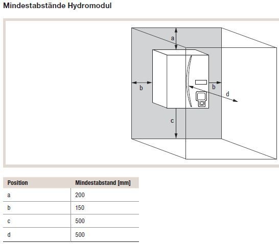

Ik ben (in CAD) mijn technische ruimte aan het inrichten, en vond deze tekening van de vrije ruimtes rondom een hydrobox:
Mitsubishi Ecodan Hydrobox Service Distances
Hoe strikt worden deze afstanden in de praktijk aangehouden? Wat is gebruikelijk?
Het zou mij namelijk goed uitkomen als de box wat dichter richting een zijmuur kan worden verschoven, en wat verder richting het plafond mag ook wel, dan kan mijn SWW-vat er deels onder (zodanig dat de onderste aansluitingen bereikbaar blijven uiteraard).

Bij mij zijn a en b beide ca 50 mm, aan die kanten is er geen probleem volgens mij. Wèl eerst even een foto maken van de label die op de rechter zijkant is geplakt, met alle gegevens van de hydrobox.

vandaag weer bezig geweest met projekt warmtepomp "afdakje" 2.0, en het hoofdframe staat :P
Afbeeldingslocatie: http://i66.tinypic.com/2b39fr.jpg
Afbeeldingslocatie: http://i65.tinypic.com/ekqnab.jpg
Vandaag dus de hele dag wij de WP aan het werk geweest, en tot de conclusie gekomen dat zo'n WP echt stil is. Je hoort hem niet lopen, terwijl hij gewoon de hele dag aan het werk is geweest. Als je er voor langs loop voel je een briesje, dat was het....
Afbeeldingslocatie: http://i63.tinypic.com/2vw8wt0.jpg

Grolsch schreef op zaterdag 10 november 2018 @ 18:58:
Ziet er goed uit!
Zo te zien hebben we ongeveer dezelfde buitenunit? Ik heb de 14kW Zubadan aan de gevel hangen.
Voor degenen die ervaring hebben met Mitsubishi heb ik een vraagje.
Op mijn Ecodan heb ik mijn schedule voor warm water zo ingesteld dat hij alleen warm water mag produceren tussen 12 en 15u. De zon schijnt dan meestal en op die manier kan ik op veel dagen "gratis" m'n water opwarmen (uiteraard kan ik nu nog salderen dus is het effect nu meer voor het milieu dan voor m'n bankrekening).
Nu was vanavond het water rond de 45 graden en zag ik dat er 5kW uit de warmtepomp groep getrokken werd, een blik op de display maakte duidelijk dat hij vrolijk warm water stond te maken... en dat terwijl dat dus alleen tussen 12 en 15u zou mogen.
Iemand een idee hoe dat kan? Ik heb de afkoeling voor hij mag opwarmen op 5 graden staan dus wat dat betreft voldeed hij aan die voorwaarde maar je zou zeggen dat m'n schedule daar nog weer boven staat?
Dit is typisch weer zo'n geval waar een apparaat wat anders doet dan dat jij verwacht dat het doet als je alles hebt ingesteld :+
