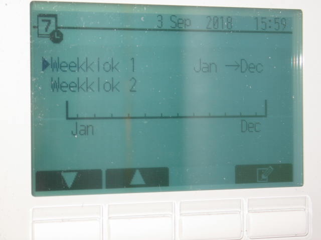

Voor degenen die ervaring hebben met Mitsubishi heb ik een vraagje.
Op mijn Ecodan heb ik mijn schedule voor warm water zo ingesteld dat hij alleen warm water mag produceren tussen 12 en 15u. De zon schijnt dan meestal en op die manier kan ik op veel dagen "gratis" m'n water opwarmen (uiteraard kan ik nu nog salderen dus is het effect nu meer voor het milieu dan voor m'n bankrekening).
Nu was vanavond het water rond de 45 graden en zag ik dat er 5kW uit de warmtepomp groep getrokken werd, een blik op de display maakte duidelijk dat hij vrolijk warm water stond te maken... en dat terwijl dat dus alleen tussen 12 en 15u zou mogen.
Iemand een idee hoe dat kan? Ik heb de afkoeling voor hij mag opwarmen op 5 graden staan dus wat dat betreft voldeed hij aan die voorwaarde maar je zou zeggen dat m'n schedule daar nog weer boven staat?
Dit is typisch weer zo'n geval waar een apparaat wat anders doet dan dat jij verwacht dat het doet als je alles hebt ingesteld :+
Exact dat probleem had ik ook in het begin!
Maar kijk vooral op de instellingen van de timer, er zijn nl 2 timers, en ik had er 1 ingesteld zoals ik het wilde (precies zoals jij) en toen bleek dat hij OOK op andere tijden, bv na het douchen, ging opwarmen.
Dat kwam omdat ik nooit op de tweede timer had gekeken, en verwachtte, dat die dus "uit"zou staan.
Het omgekeerde bleek het geval: die stond dus altijd "aan"
De hele timer band er af geveegd, en alles werkte zoals ik op de eerste timer had ingesteld.
Met dank voor de hulp van @Grolsch

Hele menu weer doorgespit, ik zie die 2e timer niet 8)7
Stond die onder een ander menu? :P

Nee hoor, die zit in hetzelfde venster, foto volgt hieronder
Afbeeldingslocatie: https://tweakers.net/ext/f/CN2PymYpVq5Nx0nZCreKMg2X/thumb.jpg
en als je een timer instelt, (heet hier "weekklok 1 of 2") door kiezen up/down, dan krijg je daarna een 1 of een 2 links-boven naast de "7" op mijn plaatje
[ Voor 74% gewijzigd door Naalroc op 10-11-2018 21:58 ]

Naalroc schreef op zaterdag 10 november 2018 @ 21:53:
en als je een timer instelt, door kiezen up/down, dan krijg je daarna een 1 of een 2 links-boven naast de "7" op mijn plaatje
Oh die ja, maar daar heb ik bij de ene mei-augustus staan en bij de andere september-april, met ieder iets andere settings ivm langere dagen.
Maar ik zal ze beiden eens leeggooien en eerst weer 1 instellen :)
Thanks alvast, jammer dat het altijd even duurt voor je ziet of het werkt :+
2x SE8K | 68x Talesun 300Wp | 16 oost, 16 west, 25 zuid, 11 noord | 20.400Wp | pvoutput.org | Mitsubishi Zubadan 14kW @ 50% vermogen
  • Naalroc
  • Laatst online: 23:07
Heb je er wel aan gedacht, dat je in dit ene geval niet moet bevestigen met het 'vinkje'-knopje, maar met de meest rechter toets met het geheugen icoontje?

Naalroc schreef op zaterdag 10 november 2018 @ 22:05:
Ik vermoed dat ik het heb gevonden.
De planning staat wel goed als ik het zo bekijk, voor mei-augustus heb ik een afwijkende planning die bij #2 staat.
Maar! Als je in het hoofdmenu staat met de "i", "-" en "+" dan heb je bij toets F4 nog een vakje met een pijltje naar rechtsomhoog.
Als je daar op drukt stond bij het 2e plaatje het kraantje met een "play" tekentje. Daar heb ik op gedrukt en het is nu veranderd in een klokje.
Mijn logica zegt dat hij op "continu" stond en nu op "volgens scheduler".
Denk ik in de juiste richting? :P

BlueTooth76 schreef op zaterdag 10 november 2018 @ 22:16:
Weet ik niet, dat heb ik nog niet gezien, en ik heb maar één klok ingesteld.
Even afwachten dus wat er morgen gebeurt. Ben benieuwd; ga er morgen naar kijken.
Yup, dat was je probleem, @Naalroc heb jij ook al gehad ;)

  • BlueTooth76
  • Laatst online: 21:46
BlueTooth76
Let the sun shine!
BlueTooth76 schreef op zondag 11 november 2018 @ 11:15:
Zojuist extra lang onder de douche gestaan om de temperatuur in het boilervat op 44 graden te krijgen.
Als het goed is gaat hij vanwege de ingestelde >5 graden daling om 12u warm water produceren.
Werkt het niet dan is het uithuilen en opnieuw beginnen :P
Update: stipt 12 uur begon de warmtepomp met het opwarmen van water 8)
Oplossing is dus inderdaad om eerst een schedule (of in mijn geval beide schedules) in te stellen en dan de Ecodan nog vertellen dat hij volgens schedule moet werken, dus van "play" tekentje in "klokje" veranderen.
Buiten de toegestane uren staat er dan "prohibit" bij het kraantje in m'n MELCloud app, nu staat er "heating".

BlueTooth76 schreef op zondag 11 november 2018 @ 12:06:
Ook logisch toch :? je hebt zowel voor SWW als CV 3 opties, optie 1 = verbied, optie 2 = aan, optie 3 = volgens klokprogramma.
Heel spannend is het allemaal niet :P
Maar je moet de Mitsu eerst een beetje snappen, en dat duurt ff, maar als je het begrijpt kom je er achter dat het eigenlijk allemaal best wel logisch is. Ook duidelijke handleidingen.
