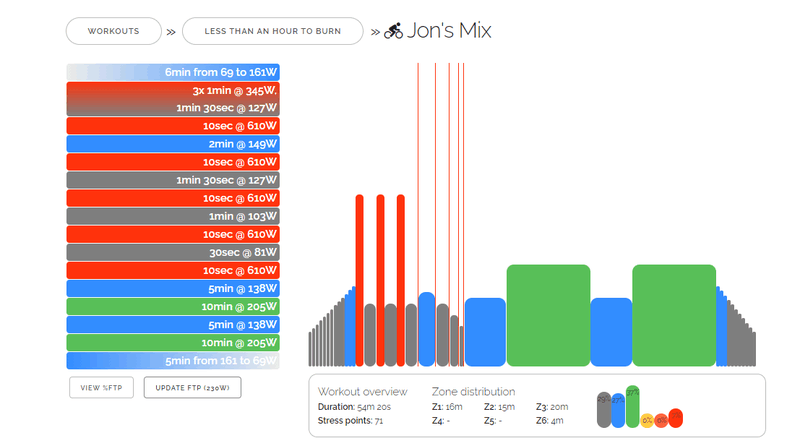

Domme vraag, ik deed vanmorgen op Zwift Jon’s short mix als workout en ERG stond aan, maar ik schakelde me een breuk om het juiste vermogen te halen. Heb zelfs opnieuw opgestart omdat ik niet boven 85watt uitkwam ondanks hard trappen🤓 hoor ik te moeten schakelen of staat er mogelijk iets verkeerd? Difficulty overigens op 100% gezet na de eerste keer dat ik amper vermogen had.
  • Prulleman
  • Laatst online: 15-08 19:17
Stufferdt schreef op woensdag 30 september 2020 @ 12:02:
In ERG zou je niet moeten schakelen... cadans stabiel houden zodat je trainer niet gaat compenseren voor cadans wijzigingen (bij 70 rpm is meer weerstand nodig om bv 300 watt te trappen dan bij 100 rpm).
Als je dus continu blijft schakelen en je cadans niet stabiel houd, dan blijft je trainer zoeken naar de juiste weerstand en kom je er nooit uit.
maar 85 watt is wel erg weinig, dus misschien is er meer aan de hand..
Om welke trainer gaat het? de Flux staat er om bekend om een vrij beperkte bandbreedte te hebben, in dezelfde versnelling, daar moet je dus soms schakelen als je tegen de limieten aanzit.
nog een tip, als je voor op het kleine blad zit in erg mode, dan heb je minder vliegwiel snelheid en daar wordt de power gemeten, je trainer kan dan sneller verschillen in power registreren en je resultaat is dan een stabielere output.
tip 2, check ook of er andere apps of devices met je trainer zijn verbonden, ik train meestal met Trainerroad op mijn telefoon, maar als ik per ongeluk de app ook op mijn laptop nog open heb staan, dan weet mijn trainer niet meer wat ie moet doen.
zie hier een voorbeeld van de warmup met 2 apps connected die de trainer proberen aan te sturen:
Afbeeldingslocatie: https://tweakers.net/i/tHLnd00xsE6xlJ_himHTk1E0q58=/full-fit-in/4000x4000/filters:no_upscale():fill(white):strip_exif()/f/image/wwWyEvJ1Ea3ootHE11GpHVXq.png?f=user_large
halverwege de laptop uitgezet en dan is het wel stabiel
ff meer info, power curve van de workout:
Afbeeldingslocatie: https://tweakers.net/i/xV8CsWuYzrdsY8RCnn-QWyuhOUg=/800x/filters:strip_exif()/f/image/OGzDxOjq7J1x7Et9JlscXLlu.png?f=fotoalbum_large
(vorbeeld ftp van 230 ingesteld om een idee te krijgen van wattages ipv procenten, maar als je FTP 300 is, dan zijn de watts uiteraard nog een stuk hoger).
en dan de power curve vanuit strava.. die lijkt er niet eens een beetje op:Afbeeldingslocatie: https://tweakers.net/i/uaTLiHNKGIU07dU11Dpf-WZe3S4=/800x/filters:strip_exif()/f/image/H7UJXa7XhGlzIeKZpQCvd5sR.png?f=fotoalbum_large
Ik denk dat er meer aan de hand is, (bv 2 apps connected of iets stuk.).
het kan er namelijk ook zo uit zien (3 eind sprintjes waren niet in ERG :)):
Afbeeldingslocatie: https://tweakers.net/i/cnZHIDe2LJfmrOx5L9UdC7Ebgsk=/800x/filters:strip_exif()/f/image/3E8LwYOdpwXZ2kBGqpF7zJxR.png?f=fotoalbum_large
voor een workout met dit profiel:
Afbeeldingslocatie: https://tweakers.net/i/LibEj96NUwS1scrwhx8ayoMni_o=/800x/filters:strip_exif()/f/image/zGOrWfX76H2wxZQBYHDyk3rU.png?f=fotoalbum_large

Prulleman schreef op woensdag 30 september 2020 @ 12:20:
en dan de power curve vanuit strava.. die lijkt er niet eens een beetje op:[Afbeelding]
Wow shit, held haha. _/-\o_ Hele heldere en duidelijke analyse.
Ik denk dat je inderdaad gelijk hebt, had eerst Trainerroad opgestart maar uiteindelijk toch in Zwift begonnen.
Ik snapte het gewoon niet, ERG stond aan maar leek gewoon niet zo'n ding te doen.
Komende week nog maar eens proberen. Al doende leert men :)

Stufferdt schreef op donderdag 1 oktober 2020 @ 13:06:
haha, dan zal dat het inderdaad zijn geweest :)
bij mij voelt het alsof de weerstand elke zoveel seconde wegvalt als de inactieve TR de trainer probeert aan te sturen, op die manier krijg je het nooit voor elkaar om een interval te doen met een redelijk wattage :)

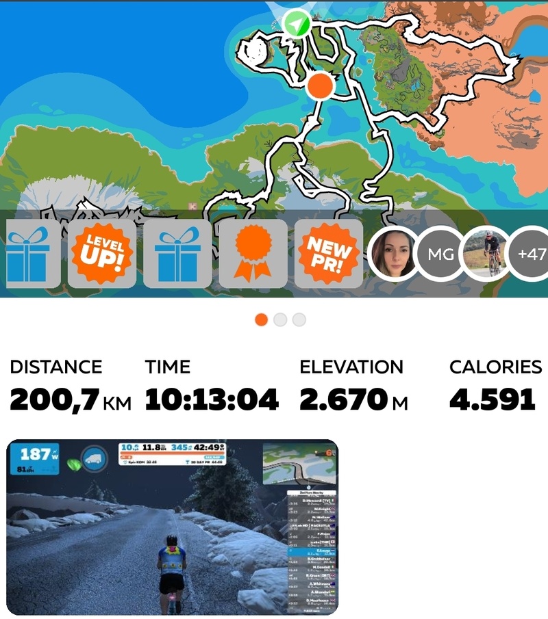

Had gisteren een zak chips en wat bier gedronken dacht vandaag fiets ik dat ff eraf. Natuurlijk zonder na te denken de langste route van Wattopia geselecteerd, dat einde was echt killing, dacht dat mijn hart elk moment ermee ging ophouden :P. Daarna toch nog ff de 160km gepakt en de 200km maar voor die laatste was geen achievement.Afbeeldingslocatie: https://tweakers.net/i/rrz1jYD_pFTC2m61SuZ89NRL8_U=/800x/filters:strip_icc():strip_exif()/f/image/Yk7zivOnYyvYGhu4F1GpJoHG.jpg?f=fotoalbum_large
Morgen even een rustdag invoegen. :)

@TweakJerommeke poe... 10 uur op de trainer... respect!
Wat is je avg power op zo'n rit?

Avg power was rond de 175, op een gegeven moment zat er geen kracht meer in (na de laatste berg.) Had niet veel meer gegeten tijdens de route. Doe het nu vooral om af te vallen en de ruwe kantjes van mijn dieet glad te strijken. Sinds ik eind Mei mijn eerste racefiets gekocht heb ben ik 8kg lichter :)
PRL full kan nog altijd, pas begonnen met zwiften dit is pas mijn tweede week. Ga sowieso alles proberen. :) Wel verslavend.
Enige waar ik tegenaan liep gisteren was de zadelpijn, om het gegeven moment helpt niks meer en moet ik gedwongen stoppen.
