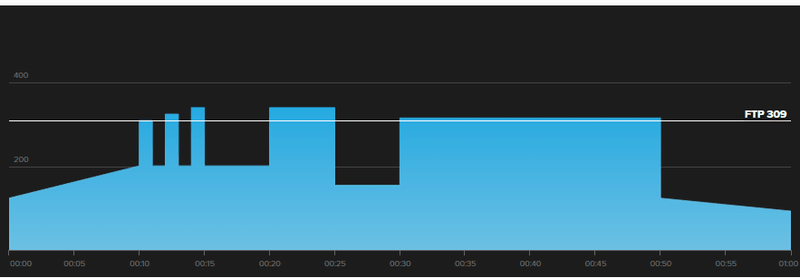

bij veel 20 minuten protocollen zit dit ook:
Afbeeldingslocatie: https://tweakers.net/i/O7AT38JYmEOaCjnpODKNqEp8JOw=/800x/filters:strip_exif()/f/image/YMtvBuFjYC7Ge90hFmkBxP4e.png?f=fotoalbum_large
maar het zou voor sommige ook bij een ramptest kunnen werken, of je pakt bij de ramptest gewoon een ander percentage

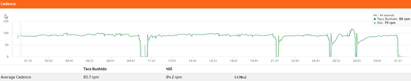

Vandaag bedacht dat mijn 4iiii wél op m'n zwiftbike past, want de FSA bottombracket accepteert wel Hollowtech, dus het hele crankstel erop gezet. Het is wel een compact op een triple fiets, maar met de ketting op het grote blad en met m'n tengels van linker shifter afblijven kon er gefietst worden.
De resultaten; iets wat ik altijd al dacht; de 4iiii geeft behoorlijk meer vermogen aan. In sprintjes/klimmetjes zelfs tot dik 20% meer, average 10 á 12%.
Cadans is van beide spot-on. Het kleine beetje afwijking is te verwaarlozen want die zie ik ook in de HR data, daar hebben beide fit files dezelfde bronsensor.
Blijkbaar ben ik dus veel sterker :+
Ik denk dat de 4iiii wat dichter bij de waarheid ligt in elk geval. Ik ben links wel iets sterker, maar het verlies in de wheel-on overbrenging etc lijkt me evident.

Mistraller schreef op vrijdag 26 januari 2024 @ 22:38:
Plaatjes;
Beetje ingezoomd:
Ik had dit ook met mijn oude single sided meters. Nu getest met mijn nieuwe Assioma Duo pedalen en die is minder dan 1% afwijking met de Neo. Ik kwam er ook gelijk achter waarom dankzij die Assioma’s, blijk toch een grotere L/R verschil te hebben dan ik had gedacht, gemiddeld 54/46…
Ik ben er nu dus achter dat left-only meters niet voor mij gaan werken, in ieder geval niet als ik ze ga vergelijken met andere pm’s. En ik snap nu ook waarom ik buiten altijd zo’n hoge FTP test haalde tov binnen :+.
Wel fijn dat ik nu weet dat de vermogens nu aardig overeen komen. Binnenkort nog eens de pedalen vergelijken met de Sigeyi op mijn MTB wanneer ik die fiets terug heb!

verstappen33 schreef op zaterdag 27 januari 2024 @ 15:47:
@Mistraller dat had ik ook in het begin.
Na een firmware update en opnieuw kalibreren van de 4iiii was het verschil nog geen 1% met mijn Garmin Tacx Neo 2.
Een Neo is natuurlijk geen Bushido want een wheel-on en een directdrive zijn een wereld van verschil. Ik had uiteraard de hele boel gekalibreerd en omdat het een binnenrit is, heb je ook geen temperatuur issues. (kalibereren in een warme garage en dan een winterse fietsrit bijv)
Wat ben ik blij dat ik afgelopen maanden heb afgezien op Zwift. Mijn vrouw verklaarde me regelmatig voor gek dat ik weer “dom” liep te trappen in de garage..
Gewoon je vrouw aan het fietsen krijgen. Enige wat je dan hebt is dat je ruzie moet maken over wie er op de tacx mag :P Of zoals iemand eerder al zei, twee trainers kopen :+
Kluus schreef op zaterdag 27 januari 2024 @ 19:02:
Absoluut hoor, ik geloof ook zeker niet dat het verschil in werkelijkheid echt zo groot is, want ik ben links iets sterker. Ik heb er al vaker op gelet, het is mijn voorkeursbeen met aanzetten.
Maar ik heb die 4iiii voor de fun gekocht, niet om serieus op te trainen of zo. Dus dat laat ik lekker zo.
Want voor je het weet gaat mijn vrouw óók zeuren om een upgrade, die heeft ook een single sided...
Het was voor mij vooral een eyeopener, en leuk om met cijfertjes te pielen.
