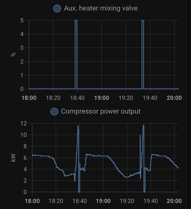

Ik heb het bijverwarmen via de gasketel nog niet lekker onder controle. Op het moment moduleren de Enviline en de Gasketel elkaar nog tegen, zo lijkt het.
Ik heb zojuist geprobeerd het minimale vermogen van de gasketel nog verder te drukken hopelijk maakt dat het stabieler/efficienter. Nu verbruik ik naar mijn idee meer gas dan nodig.
Afbeeldingslocatie: https://tweakers.net/i/Prw-tI8NUimD2dk72VPzOAU7QYI=/full-fit-in/4000x4000/filters:no_upscale():fill(white):strip_exif()/f/image/ByqagWM2RSy9T3Kx0MFbfIMo.png?f=user_large
Ik kan in de 'standaard instellingen' of 'installatiewijzer' ook geen advies vinden over de setup met een aan/uit regeling van de gasketel. Hoge temperatuur, juist laag, veel vermogen, weinig, etc.
Kort telefonisch contact gehad met Nefit, er is geen advies document. "50-60 *C en 50% van het vermogen, maar dat is sterk afhankelijk van de situatie/afgifte."
[ Voor 18% gewijzigd door SuperR1902 op 16-12-2022 11:41 ]

hier ook zoiets, tijdens alleen bijverwarming aan:
de eerste uur is prima.
zodra de flow temp boven target temp komt, gaat de menger dicht. De gasketel blijft aan en uit gaan of in ieder geval stoken, terwijl de kamertemperatuur omlaag gaat:
Afbeeldingslocatie: https://tweakers.net/i/AYX_WdoGRJmSji8pi4yC53xqldo=/800x/filters:strip_exif()/f/image/g1TgPF3sNDYqaPxTQQ1jPJtE.png?f=fotoalbum_large
Moet erbij zeggen, dat de aan-/uit hysterese erg laag stond, op 40 (met de gedachte dat de ketel snel uitgaat, zodra de menger dichtgaat.) Wel grappig dat de bijverwarmer daar op stuurt, terwijl de "bijverw. vertraagd aan" veel hoger stond. Maar goed, de wp mocht niet meedoen.
De installateur zegt, dat de maximale aanvoertemperatuur van de ketel hoger dan het eindpunt van de stooklijn van de warmtepomp zou zijn. :? Ga ik eens aan sleutelen. Maar volgens mij is dat gewoon een software fout in de menger sturing/vermogen. Of wat denken jullie?

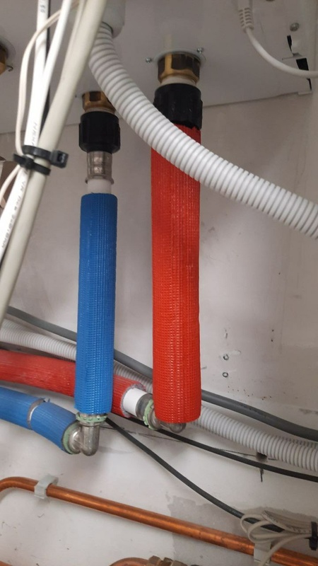

Wij hebben een monoblock, en ervaren toch iets teveel geluid deze week. Resonantie is door het hele huis waarneembaar. Mogelijk is het altijd wel zo geweest, maar nu valt het extra op omdat we een ventilatiesysteem hebben aangelegd die geluid door het huis heen verspreid.
Het ventilatiesysteem draait vrijwel geluidloos echter wanneer de warmtepomp flink aan de bak moet dan ervaren wij wel teveel geluid in de hele woning. Mijn idee is echter dat dit niet door de buitenunit komt, maar van de pomp in de binnenunit.
Mij viel het volgende op in de installatie. Er gaan flexibele PVC buizen van de binnenunit naar de buitenunit. Die hebben een buitendiameter van 26mm (de witte buis, niet de isolatie). Echter vlak onder de binnenunit bevinden zich 2 knietjes met een buitendiameter van slechts 17mm. Vormt dit niet een enorme bottleneck en kan dit veroorzaken dat de pomp moeite heeft? Ik twijfel een beetje aan de theorie want waarom zou een fabrikant knietjes produceren met een 2x aansluitdiameter van 26 diameter maar met een hele smalle buisdiameter.
Waardeer jullie mening. :)

De pomp in de binnenunit hoor ik nauwelijks, de externe Buderus pomp daarentegen veroorzaakt heel veel resonantie, zeker op de hoogste stand. Gelukkig niet door het hele huis en niet storend in de slaapkamers.

Vannacht -8 hier, nu trekt de WP het ook met verhoogde pompsnelheid niet meer. Vanochtend om 9.00 het cv-bedrijf op de ketel weer aangezet om voor het eerst sinds plaatsing (mei 2021) bij te verwarmen op gas. Had verwacht dat die op volle bak warmte in het systeem zou gaan pompen, maar hij pruttelt rustig op 30-35 graden. Een half kuub gas en daarna vond de WP het kennelijk niet meer nodig, hoewel m’n kamer setpoint nog niet is bereikt. Wel van 19,2 naar 19,6 op het moment.

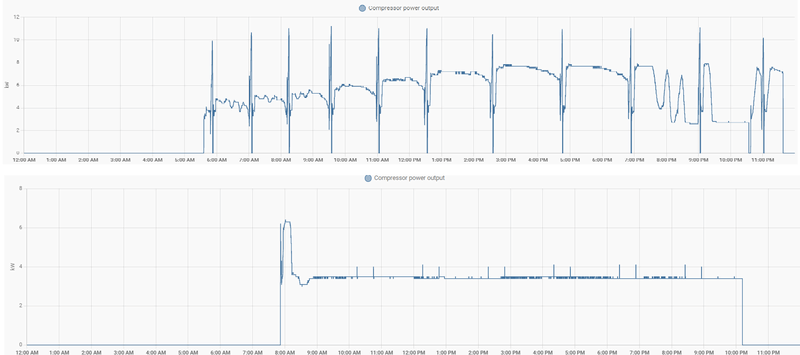

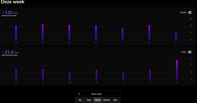

Hier ging het electriche element mee helpen vanochtend het was -5,5 graden buiten
Vind het geen slecht resultaat voor de kleine warmtepomp 5 kw
Verbruik deze week met defrosts en wat spelen met de pomp standen en instellingen van de warmtepomp
Afbeeldingslocatie: https://tweakers.net/i/D00f3wF-5R129aNY48KTE6zDvFU=/800x/filters:strip_icc():strip_exif()/f/image/bZxioci5EYPvxjfIvnjk5d5N.jpg?f=fotoalbum_large
Nefit enviline A/W split 5.0 Tower binnenunit met 190 liter boilervat, 50 liter Nefit buffervat, thermostaat 1010H, en boderus pomp unit,

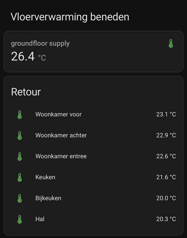

Op de benedenverdieping heb ik nu sensors op de retour van alle groepen gemaakt (en eentje op de aanvoer, want die is toch overal gelijk).
Afbeeldingslocatie: https://tweakers.net/i/ripKvp7BEweRwYWaTiQsDhRc4Sc=/x800/filters:strip_icc():strip_exif()/f/image/lYoSdTzk8RHErICSp59uE9TO.jpg?f=fotoalbum_large
Geeft al een mooi inzicht in het verschil! Nu al de warme groepen iets verder dicht gezet, zodat het verschil over elke groep straks dicht bij elkaar ligt.

Sägewerk schreef op zondag 18 december 2022 @ 16:38:
Dan knijp je dus de woonkamer, ten gunst van hal en bijkeuken.... Dan worden hal en bijkeuken straks warmer en woonkamer kouder, waardoor de WP langer zal gaan stoken om ook de woonkamer (waar de thermostaat zal hangen) op temperatuur te krijgen. Als ik jouw oorsponkelijke lijstje had gehad, had ik precies niks aangepast.
Voor de bovenverdieping zijn de sensors ook al in de maak, die kan ik vanavond solderen.
Op welk moment heb je dit gemeten? Ik bedoel hiermee hoelang de warmtepomp deze groepen heeft kunnen verwarmen voordat je deze metingen had. Zijn de groepen ook even lang?

  • Sägewerk
  • Laatst online: 29-09 15:54
Nous112 schreef op zondag 18 december 2022 @ 23:22:
De groepen zijn grotendeels even lang (100m), behalve de hal, die is 55m.
Ik meet ze continu, maar je hebt pas wat aan de waardes als je minstens een minuut of 5 aan het verwarmen bent.
Ik heb de woonkamer en keuken nu wel iets terug gezet, om het verschil kleiner te maken. In koudere ruimtes verlies je meer warmte, dus het is te verklaren als je die veel kouder houdt.
M'n huis is wel zo goed geïsoleerd dat dat weinig uit zou moeten maken, maar de bijkeuken heeft ventilatie naar buiten (zonder wtw) voor als de was staat te drogen, en in de hal zit de verdeler van de verwarming, dus daar lopen sowieso al veel warme leidingen.
Ik ga ze nog wel iets beter naregelen dan het nu is, en ook even kijken wat het op de bovenverdieping doet. Die sensors hangen er sinds gisterenavond

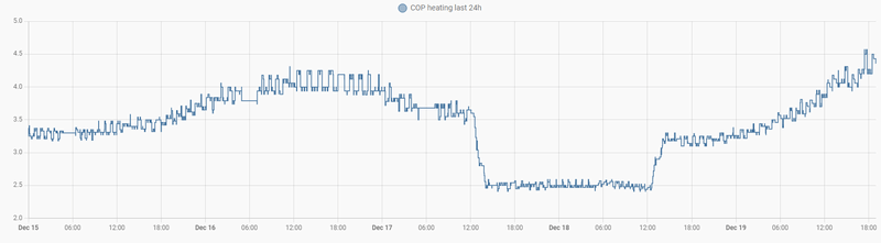

Onze eerste ervaringen met de Enviline
Gem
temp⁰ COP
1-dec 4,8 / 4,55
2-dec 2,3/ 3,59
3-dec 0,5 / 3,20
4-dec 1,1 / 3,36
5-dec 3,7 / 3,77
6-dec 4,8 / 4,00
7-dec 3,1 / 3,86
8-dec 2,5 / 3,71
9-dec 1,2 / 3,60
10-dec -2,1 / 3,60
11-dec 0,0 / 3,10
12-dec -1,5 / 3,18
13-dec -4,8 / 2,67
14-dec -5,7 / 2,66
15-dec -4,1 / 2,76
16-dec -1,3 / 3,00
17-dec -3,3 / 2,97
18-dec -3,4 / 2,56
[ Voor 8% gewijzigd door RobEppink op 19-12-2022 09:32 ]

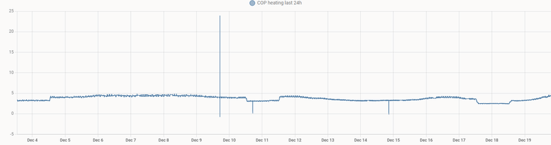

  • de telegraaf
  • Registratie: Januari 2020
  • Laatst online: 02-09 16:27
SuperR1902 schreef op maandag 19 december 2022 @ 10:35:
MIsschien een idee om COP data in een excel te zetten met wat informatie over het Model en de afgifte; Vloerverwarming,(Low temp)Radiator. Misschien hebben andere Tweaker topics al een tooltje, anders hieronder een leeg excel waar men ik kan tikken.
https://docs.google.com/s...JgeVtZqU/edit?usp=sharing

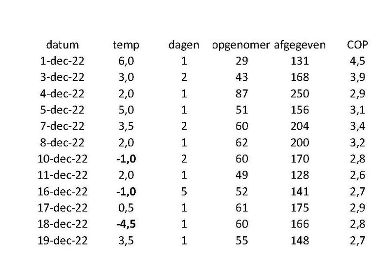

De door mij opgetekende waarden voor december hieronder.
12kW enviline hybride icm Trendline25, split unit met 50m afstand tussen binnen- en buitenunit. 5e stookseizoen.
Verwarmt gedeelte woonhuis en een bijgebouw, mix van vloerverwarming en radiatoren, wat grotere grondig verbouwde woonboerderij, isolatie stand der techniek eind jaren '90. Geen SWW. Gezin vader-moeder met 4 puberdochters.
Afbeeldingslocatie: https://tweakers.net/i/uQ9RUwOYuaddMXDkt5l8rNnrD6c=/800x/filters:strip_icc():strip_exif()/f/image/LqFZ725YnbJ906XUxPimU1Vg.jpg?f=fotoalbum_large

Dan moet je ook afspreken hoe de COP te berekenen. Alleen CV of ook SWW? Stroomverbruik volgens NEFIT of van kWh meter (dus inclusief pomp etc). Van 00.00 tot 23.59?
Nefit EnviLine A/W Split 7.0 E-S warmtepomp | Nefit HR 300 liter boiler | Nefit 50 liter buffervat | Bosch EasyControl CT200 thermostaat | Home Assistant | BBQKees | PV 6 kWp ONO | Tesla MY LR AWD 2021 FSD | Zaptec Go 2

HansRemmerswaal schreef op maandag 19 december 2022 @ 17:28:
Hans, dank voor je feedback.
Onze kWh gegevens worden dagelijks genoteerd vanaf de Enviline display.
Bij ons zonder SWW.
Tijdstip van notering verschilt (relevantie?).
Het denken staat niet stil.
Bosch Compress 3000i AW 6, Nefit Enviline ODU split, hybride

Mijn Home Assistant berekend continue de COP heating, elk punt op de grafiek is de COP berekend over de laatste 24 uur. En dan zie je dat de COP nogal kan varieren. De laatste dagen had ik elk uur een defrost dus dat deed wel wat met de COP...
Op zaterdag om 12.00 uur heb ik de thermische desinfectie. Heel vreemd, maar dan wordt een gedeelte van de energie verbruikt door het electrische element als "heating" gezien... Vandaar dat ik elke week vanaf zaterdag 12.00 uur een lagere COP heating heb voor 24 uur, zie onderste grafiek.
N.B. in de onderste grafiek zitten spikes doordat ik niet afving dat een van de sensoren geen waarde kon hebben.

@Andrehj ik ben inmiddels wel overtuigd van de onzin van mijn buffervat met externe pomp. Ik zag in de afgelopen vorstperiode ook voor het eerst echt gebeuren dat het WP circuit continu een hogere Ta had dan het circuit vanaf het buffervat. Nu wil ik dat in de kerstvakantie gaan fixen. Voor de zekerheid heb ik nog ff de systeemwijzer van Nefit gecheckt, en daar staat bij de installatie zonder buffervat de volgende voorwaarden:
Afbeeldingslocatie: https://tweakers.net/i/fDthmbZMpqqdaeLXSB0maiPBIfg=/800x/filters:strip_icc():strip_exif()/f/image/qf99VcdTQqN3LBbUoBsauZ3n.jpg?f=fotoalbum_large
Nu snap ik hier gelijk weinig van. Ik heb een Bosch Compress 5kW monoblock in hybride. Binnenunit hangt op zolder naast de ketel, vloerverwarming op de begane grond heeft een 8-groeps gesloten verdeler zonder pomp en zonder regeling verder. Badkamer heeft vloerverwarming via de retour (RTL-ventiel dat daarvoor was aangesloten is al verwijderd bij plaatsing van de WP). Verder nog 5 Jaga LTV radiatoren op de verdieping en zolder die in principe altijd dicht staan. De buitenunit staat op het platte dak van de garage, de 26mm geïsoleerde leiding gaat ongeveer 3 meter omhoog en dan nog ongeveer 3 a 4 meter horizontaal naar de binnenunit.
Kan ik dat buffervat nu veilig verwijderen?
Wat me trouwens ook opvalt: in de systeemwijzer staat bij de installatie zonder buffervat expliciet “koeling niet mogelijk” en bij de installatie met buffervat “koeling niet wenselijk”. Enig idee waar dat verschil in zit? Overigens gebruik ik de koelfunctie toch niet dus daar verlies ik niets aan.
[ Voor 4% gewijzigd door The Legend op 19-12-2022 22:55 ]

  • gizmo9003
  • Laatst online: 22-09 18:53
gizmo9003
Go For It!
Een mooi vergelijk, onderstaand de grafieken van compressor power output van 18 december en van 20 december. Zelfde settings, niets veranderd, puur de invloed van het weer resulterend in een hoog aantal defrosts.
De grafiek van gisteren laat zien dat ik met behulp van alle info uit dit topic (dank!) de perfecte instellingen te pakken heb :)
Afbeeldingslocatie: https://tweakers.net/i/ZnypIc8Ov3dGKtqHfQhT7hzqWh4=/800x/filters:strip_exif()/f/image/7xRTj1mP7xX5rUFhI8YHepZz.png?f=fotoalbum_large

Aan het einde van een run van mijn monoblok 13T met buffervat 120 L blijft de compressor nog een tijd moduleren op 14 en 15 procent (vandaar de dikke lijn); de CV pomp gaat naar 1% met af toe 2%. Na het einde van de run gaat de CV pomp naar 10%.
Heeft iemand hier een verklaring voor ?
Afbeeldingslocatie: https://tweakers.net/i/u2H9Fxxp0ctZckMmAbnTOpoeWU0=/full-fit-in/4000x4000/filters:no_upscale():fill(white):strip_exif()/f/image/1NGDM8I7r2CXDGus4nzhoPnD.png?f=user_large
Enviline 13T-T Monoblock | 120 L Buffer | EasyControl | BBQKees | HomeAssistant

Afbeeldingslocatie: https://tweakers.net/i/2rxtOp3TqnJWxe-FP4wDpyEbpdE=/x800/filters:strip_exif()/f/image/cKQRvgO7juoroYyLw58gMQ8x.png?f=fotoalbum_large
De warmtepomp draait de meeste tijd op 25%.
Start op 43% en al snel naar 34 en 25%.
Het zou mooi zijn als hij verder terug moduleert om zo nog langere runs te maken.
In het voor en najaar zie ik hem wel terug moduleren naar 12%.
Iemand enig idee hoe dat in elkaar zit?
Nefit Enviline A/W Monoblock 7E, geen buffer, 3 verdiepingen vloerverwarming, bivalente boiler 200l WP/zon collector.
  • SuperR1902
  • Registratie: Juni 2022
  • Laatst online: 18-09 14:10
Het bereik van terug moduleren is bij mijn buiten unit in ieder geval vrij beperkt. Er zijn heel veel modulatie stappen, maar het bereik van mix tot max is vrij beperkt.
De minimale warmte afgifte bij de huidige buiten temperatuur is bij mij zo'n 3 kW
